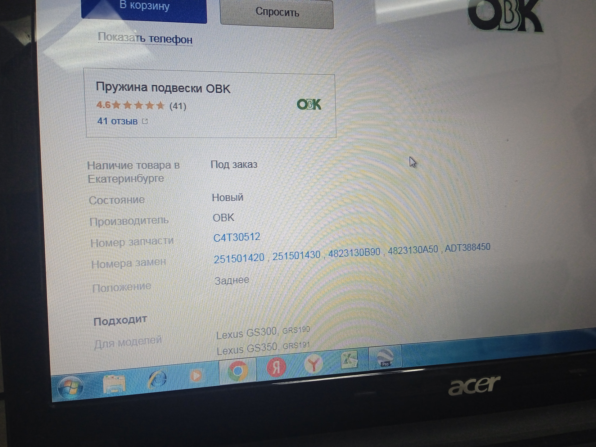

Тоже мониторил задние пружины, Дром выдал вот эти номера OBK

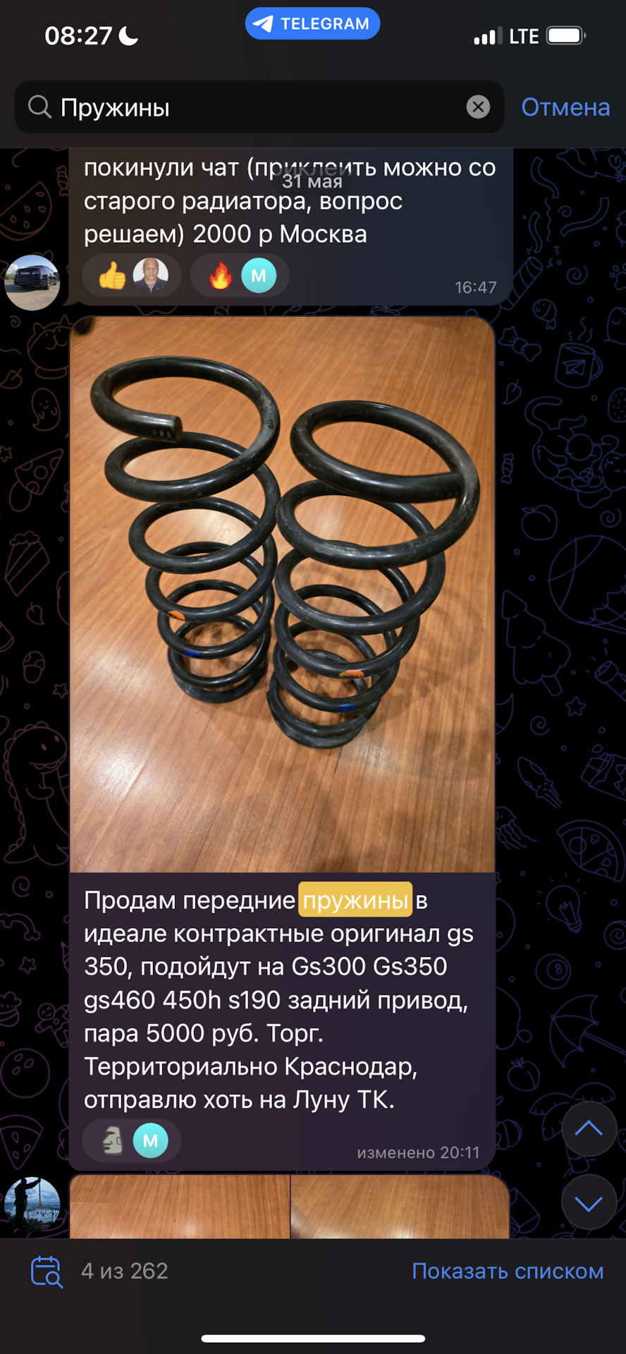

А почему контрактные не взять?
Днем с огнем не сыщешь.
Как это? Контрактные вон в группе бывают выскакивают, бывает стойки в сборе, да и заниженные пружины бывают проскакивают)
В барахолке надо сидеть) или с Владика заказывать
Есть какие-то пружины ОВК, типа подходят на GS, но форма смущает, конусообразные🤔Наши пружины насколько я знаю цилиндрические.
Есть чат с этой барахолкой?
