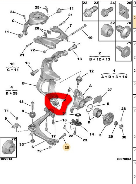

День добрый. Диагностика подвески давно выявила уставшие сайленты вертикальных рычагов. Куплены еще 2 недели назад. Но как то не получалось заменить.

Сегодня, спустя еще неделю, пары-тройки раз изучения инструкции я был более подготовлен. Купил ключи 16 и 18, ступичную гайку с переходником под 1/2" квадрат за сумму 700 рублей и выточил у токаря поршенек для выпрессовки сайлента 100 рублей. в сумме 800. Сэкономленные деньги считай заработаны))
Сборный съемник из того что было. Болт, шайбы, труба по внешнему диаметру сайлента и поршнек от токаря.
— Скинул колесо
— Открутил ступичную гайку
— Отсоединил съемником рулевую тягу
— Отсоединил нижнюю гайку тяги стабилизатора
— Подвязал приводной вал
— Аккуратно вдавливая пальцами шрус тяну на себя тормозной диск и подставляю домкрат под него.
— Съемником вытягиваю сайлент, довольно легко
— Съемником прессуем новый сайлент
— Собираем все обратно
Состояние старых сайлентов прискорбно
Ну и наконец то тишинаааааа. Никаких стуков на кочках. Надо теперь сход развал сделать

а артикул этих сайлентов можно? я правильно понимаю что это они (см. рисунок)
Я уже не помню, год прошел

loveBB интересно как Вы затягивали болт этого сайлента ? Сайлент наверное Sasic 2250013?
Руками затягивал. Да
)) Для этого сайлента жизненно важно в каком положении рычагов Вы его затягивали…
Не знаю о чем речь. Там втулка затягивается.
Если речь идет о нижнем с/б вертикального кронштейна поворотного кулака то не "вряд ли". Сам менял. Да и ссылку дал.
Я не знаю кто как как менял. Без откручивания тогго что я написал снять нереально.Либо нужно иметь спец оборудование или еще десять рук чтоб тянуть рычаг вниз а стойку вверх
Вертикальный кронштейн и горизонтальный рычаг руками легко разводятся. Брусок между ними вставил. И обычным болтом длинным с соответствующими шайбами-подкладками выпрессовал и запрессовал. Даже съемник не нужен…
И это прекрасно. Я решил сделать так как делали уже люди до меня, и ездят довольные. Ничего нового не придумал.
А как там руками легко разводится я не знаю, наверное пора тебе сайлентблоки центральные проверять, так как там он идет на излом изначально привывешивпнии, а если еще и не разбирая рвать его еще ниже.ну тут каждому свое
По моему там все проще меняется. Один болт снимается. И длинным болтом на 12 прессуется туда-сюда: citroens-club.ru/forum/index.php?showtopic=57372
