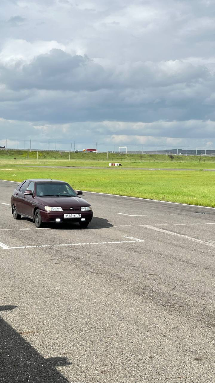

В воскресение на красном кольце проводились бесплатные заезды, решил тоже в этом поучаствовать, зарегестрировался и поехал кататься. Сделал 15 кругов, ничего не предвещало беды и машина резко перестало ехать, звуков никаких не слышал, так как был в шлеме. Пропала тяга, потихоньку остановился, покрутил, не заводиться. Оттащили машину, снял крышку грм, нет ремня. Через день ремень был на месте, проверили компрессию, как и ожидалось показала 0. Теперь на выходных предстоит снимать гбц и оценивать все потери. Хоть мотор и 124, но клапана всё же загнуло.
