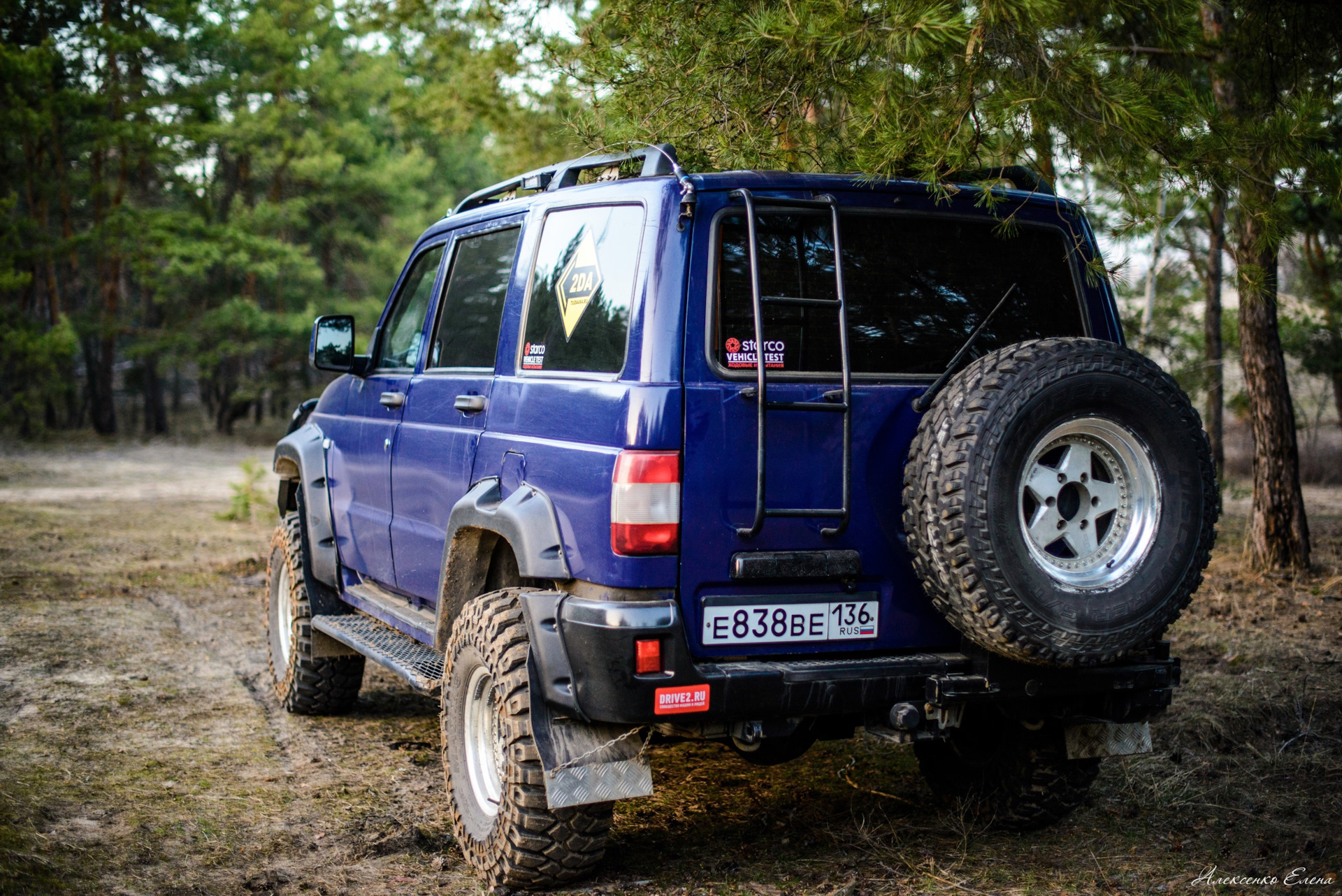

Брызговики эти я изготовил себе давно, и даже мысли не было о том что бы писать об этом, но у людей есть интерес, поэтому все таки напишу о них.

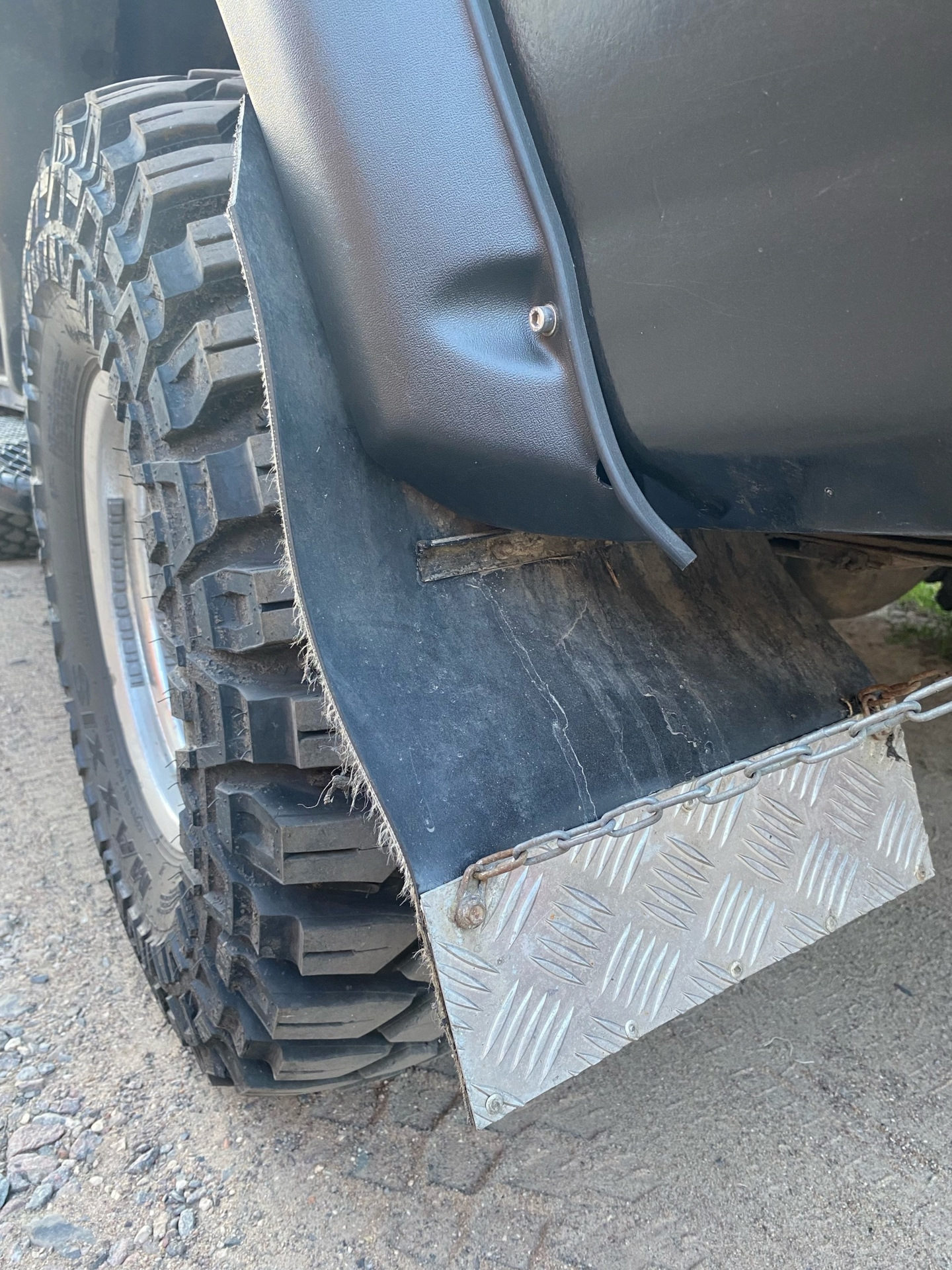

Материал из которого они сделаны транспортерная лента, шириной 350мм и толщиной 4мм

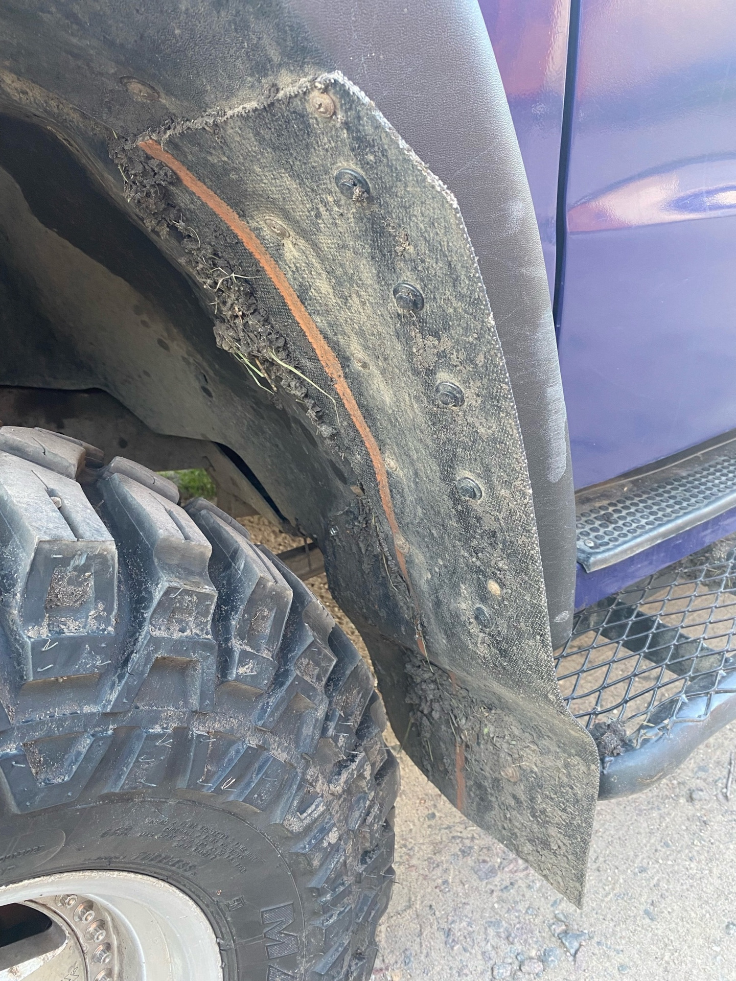

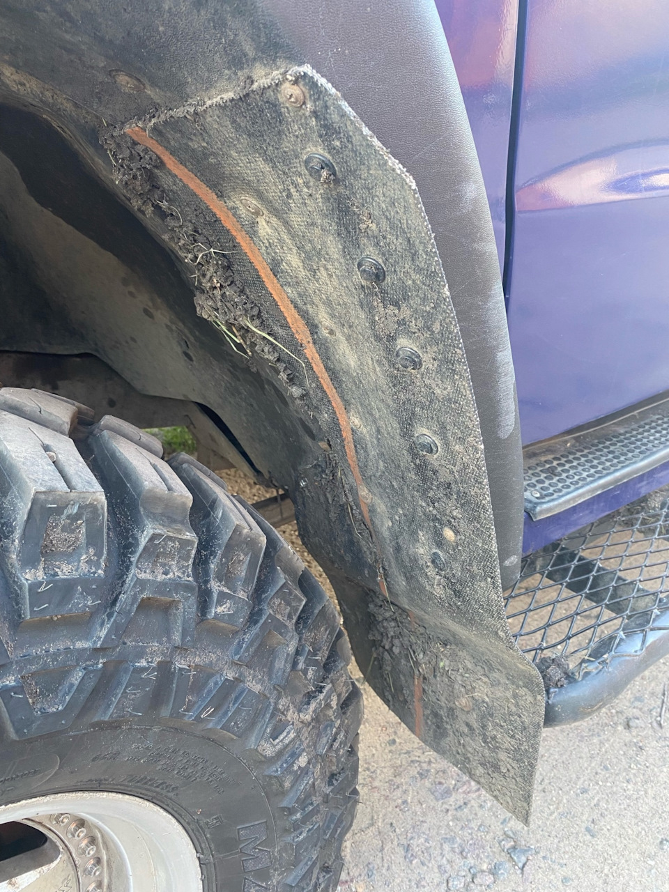

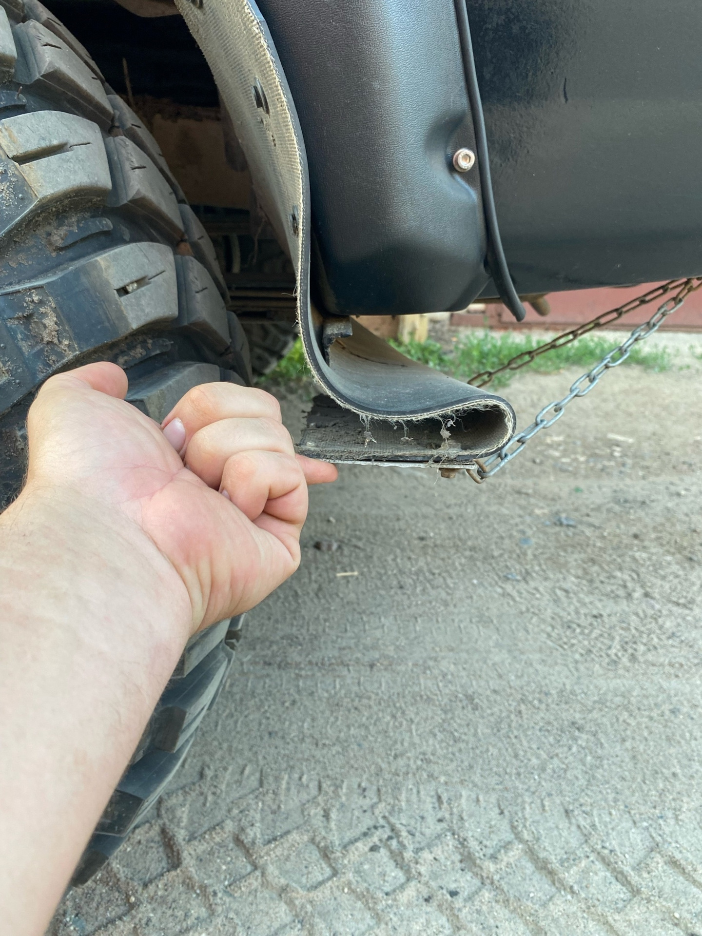

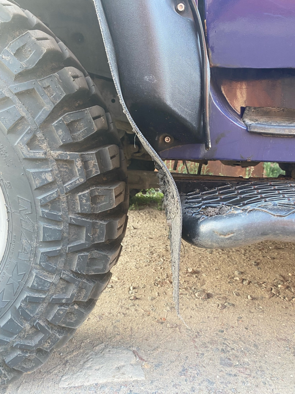

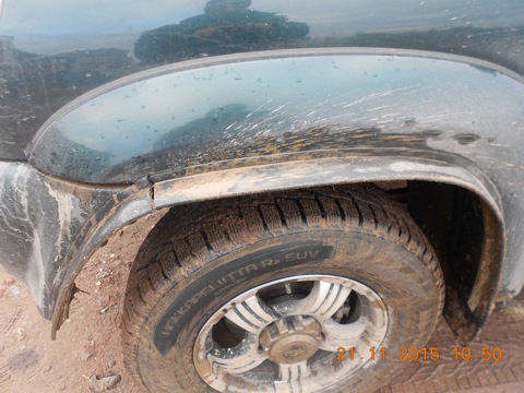

Начнем с передних.

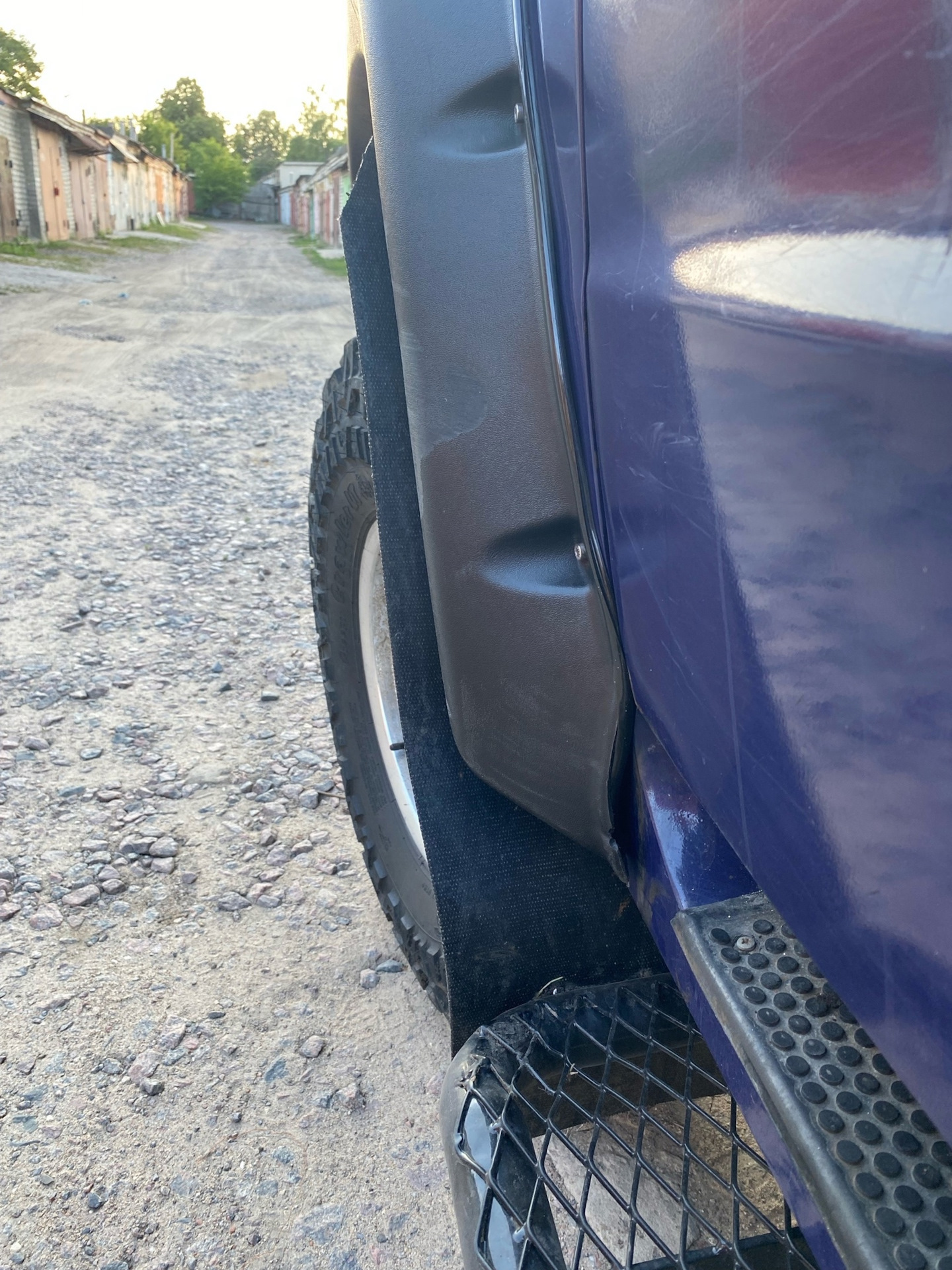

Колеса у меня стоят почти вровень с краем расширителя, смотрится оч гармонично) но есть и нюанс, любой поворот руля и расширитель от грязи уже не помогает(
поэтому брызговики я делал с выносом наружу около 3х сантиметров
нижнию часть расширителя я крепил к силовому порогу

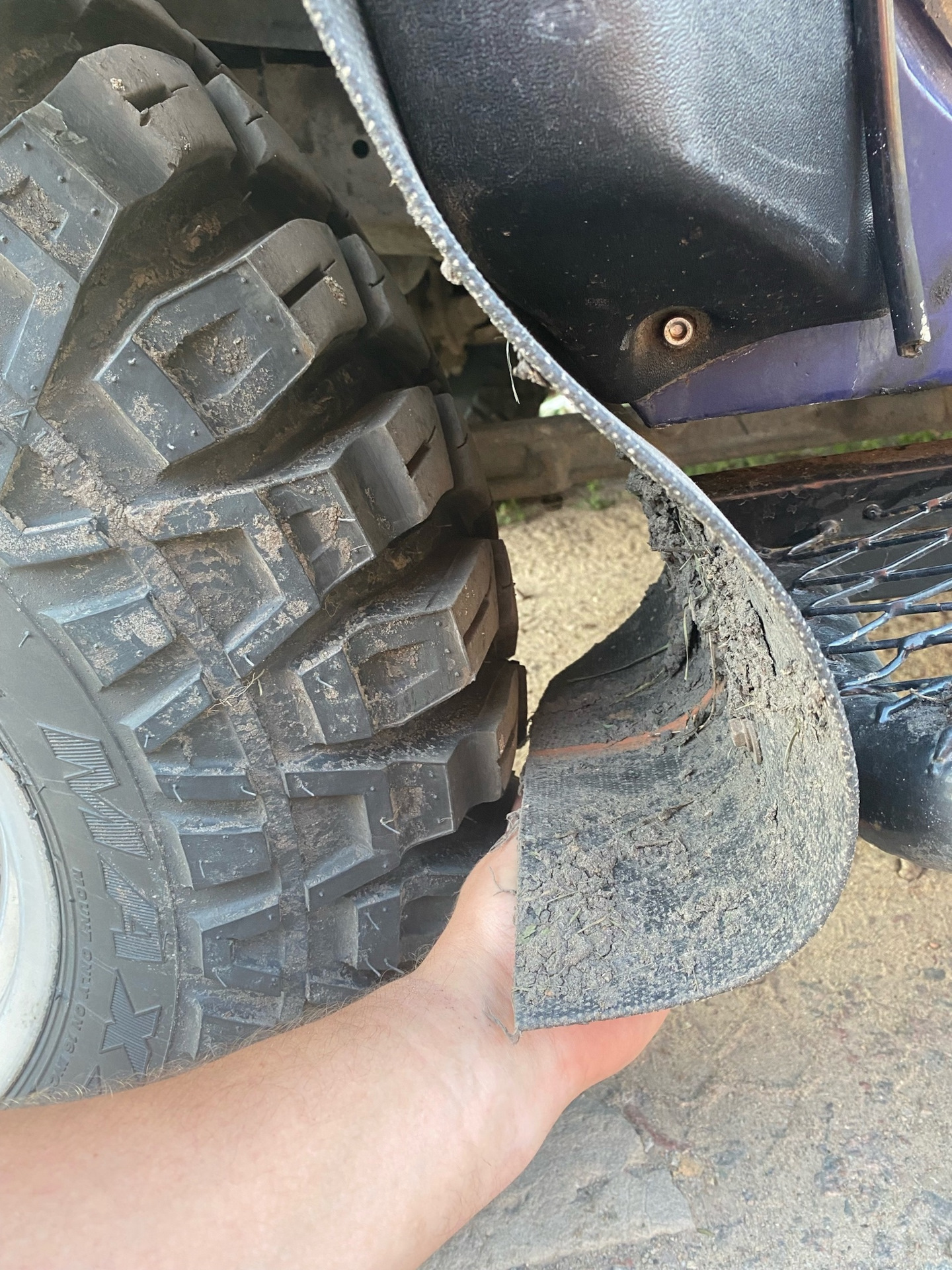

Длину подобрал так что бы при езде задним ходом когда брызговик заворачивает к колесу он не достал до колеса

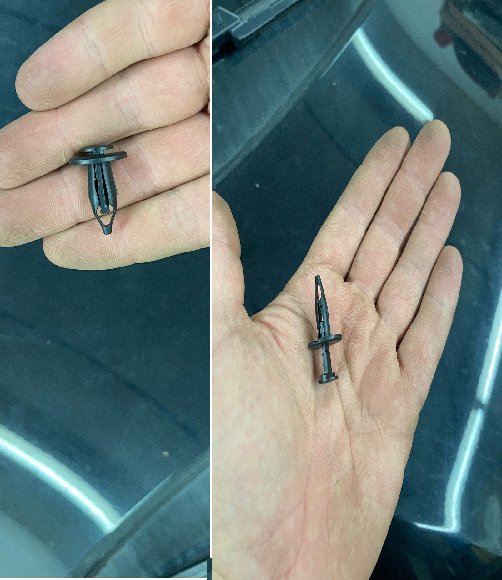

К пластиковому расширителю брызговики закреплены на такие вот клипсы

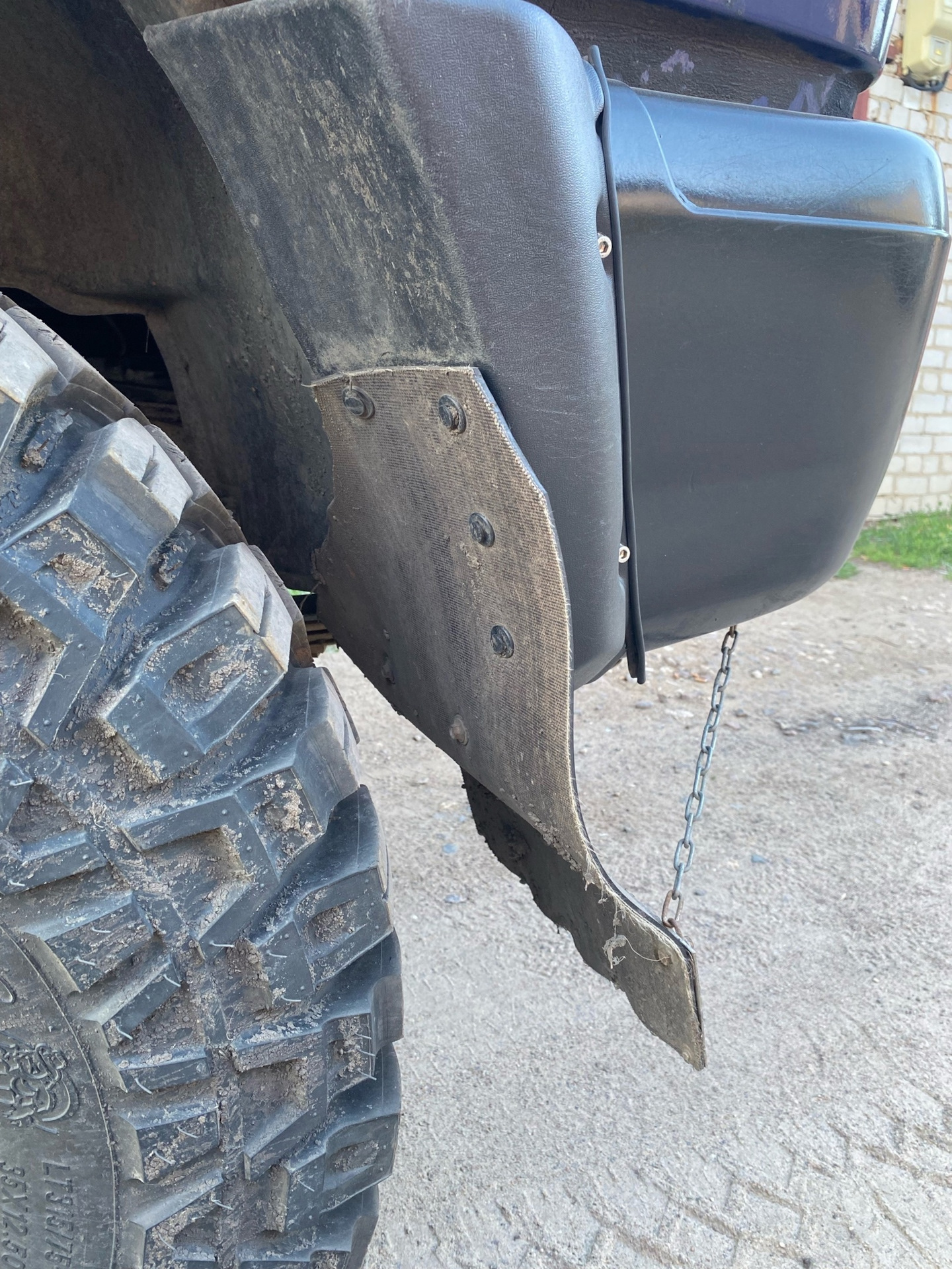

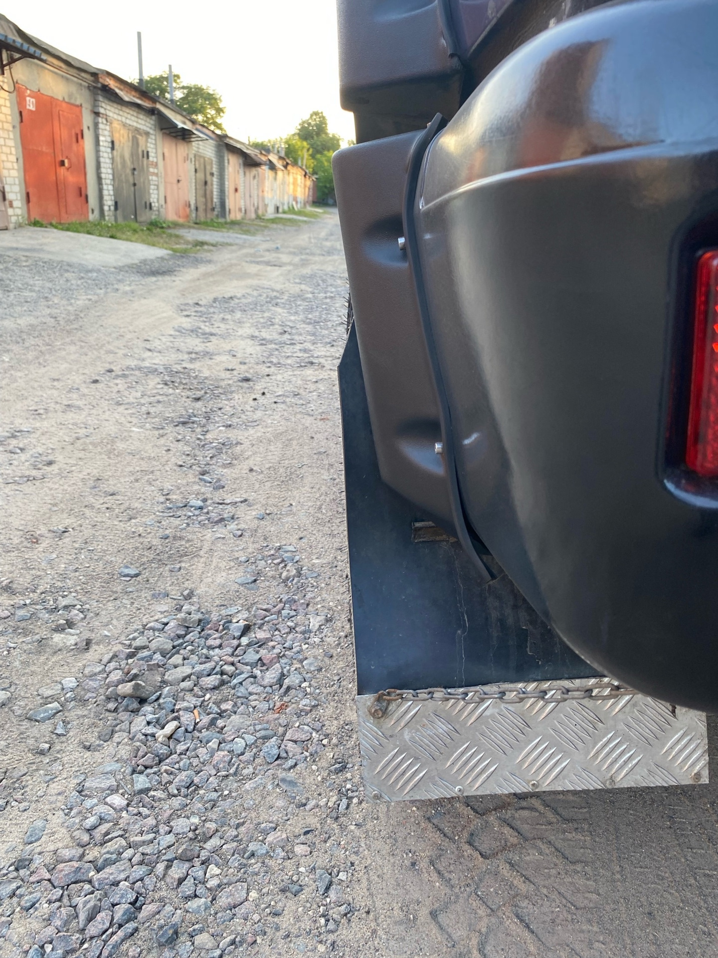

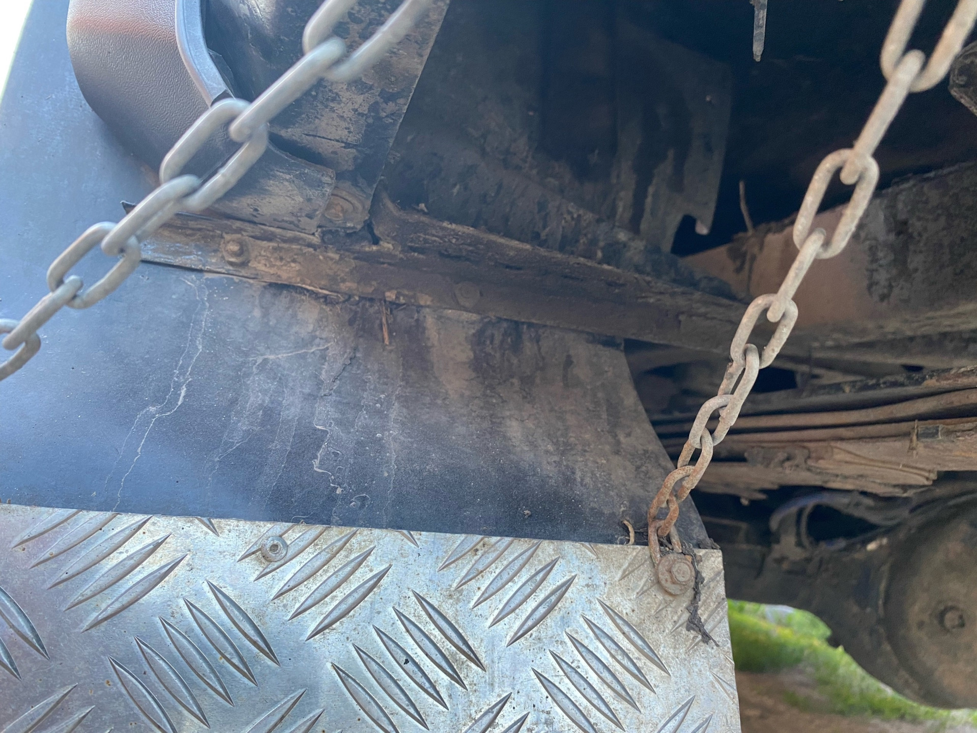

Перейдем к задним брызговикам
Ленту использовал туже что и на перед
для крепления брызговиков была приварена планка к стальной основе бампера
на эти брызговики для пущего колхоза были внедрены алюминиевые пластины, очень уж мне нравится вид с ними))

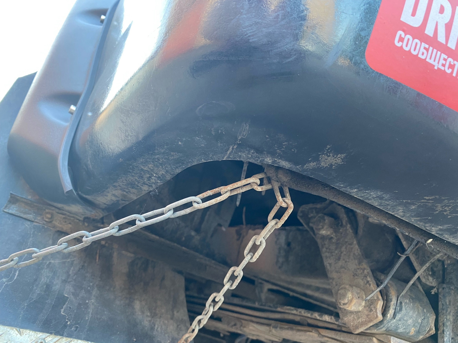

и конечно же цепочки)) куда же без них) они и брызговик в стороне от колеса держат и по мне красиво это)
крепятся цепочки на край буртика бампера
Длину подбирал так же как для переда что бы при заворачивании брызговика он не доставал до колеса
ну и вид того как это выглядит со стороны
Небольшой итог.
Брызговиками я максимально доволен. Да, оторвать их в больших колеях вполне реально, но это можно сказать про любые брызговики.
Я езжу с ними уже около года и пока все норм

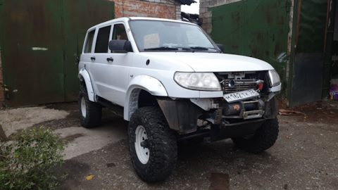

Я вижу у вас пороги переделанные? Есть фото как?
www.drive2.ru/l/636683204253716755/
ой спасибо! к осени мне грозит в это дело макнуться по полной.

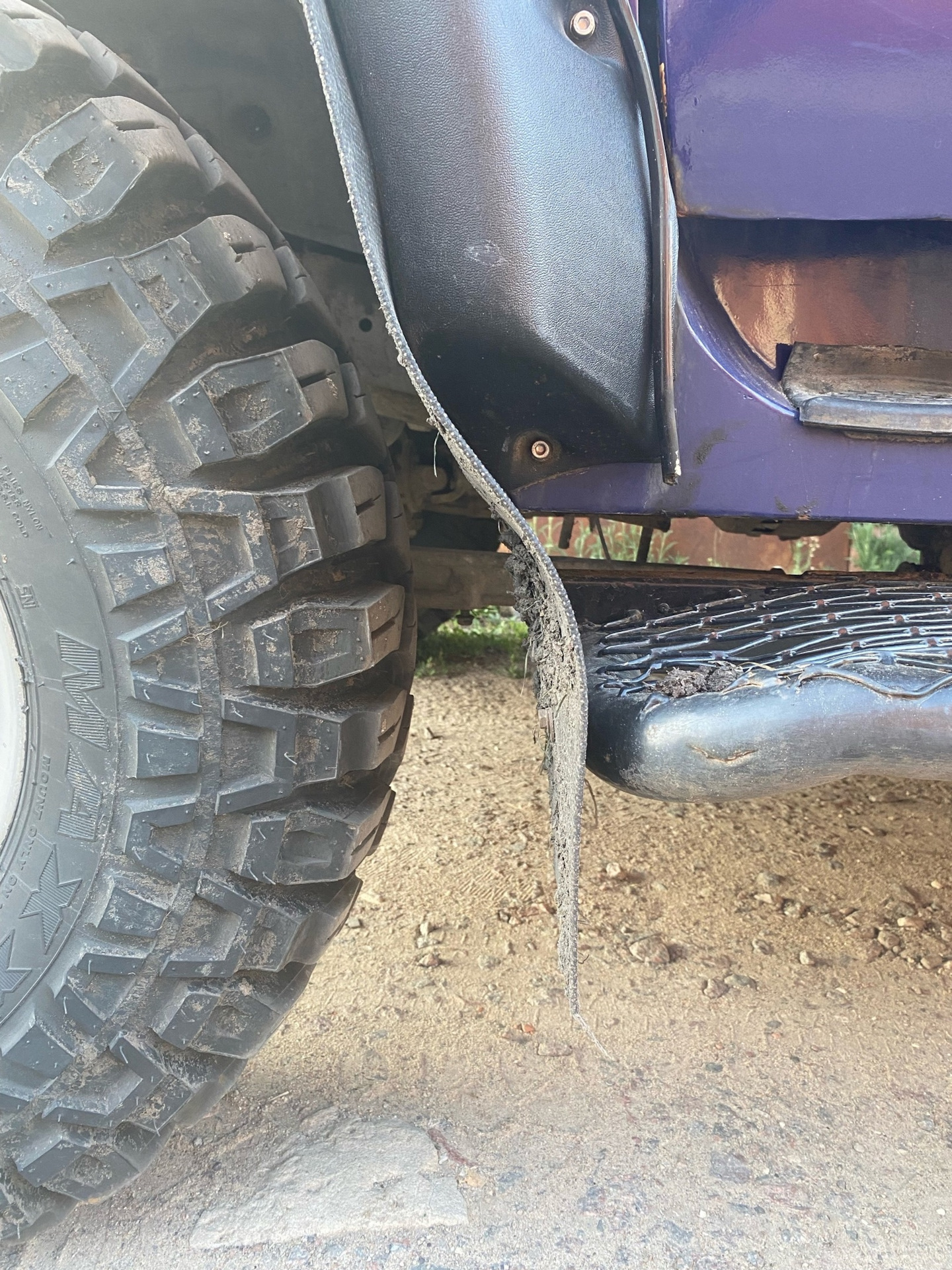

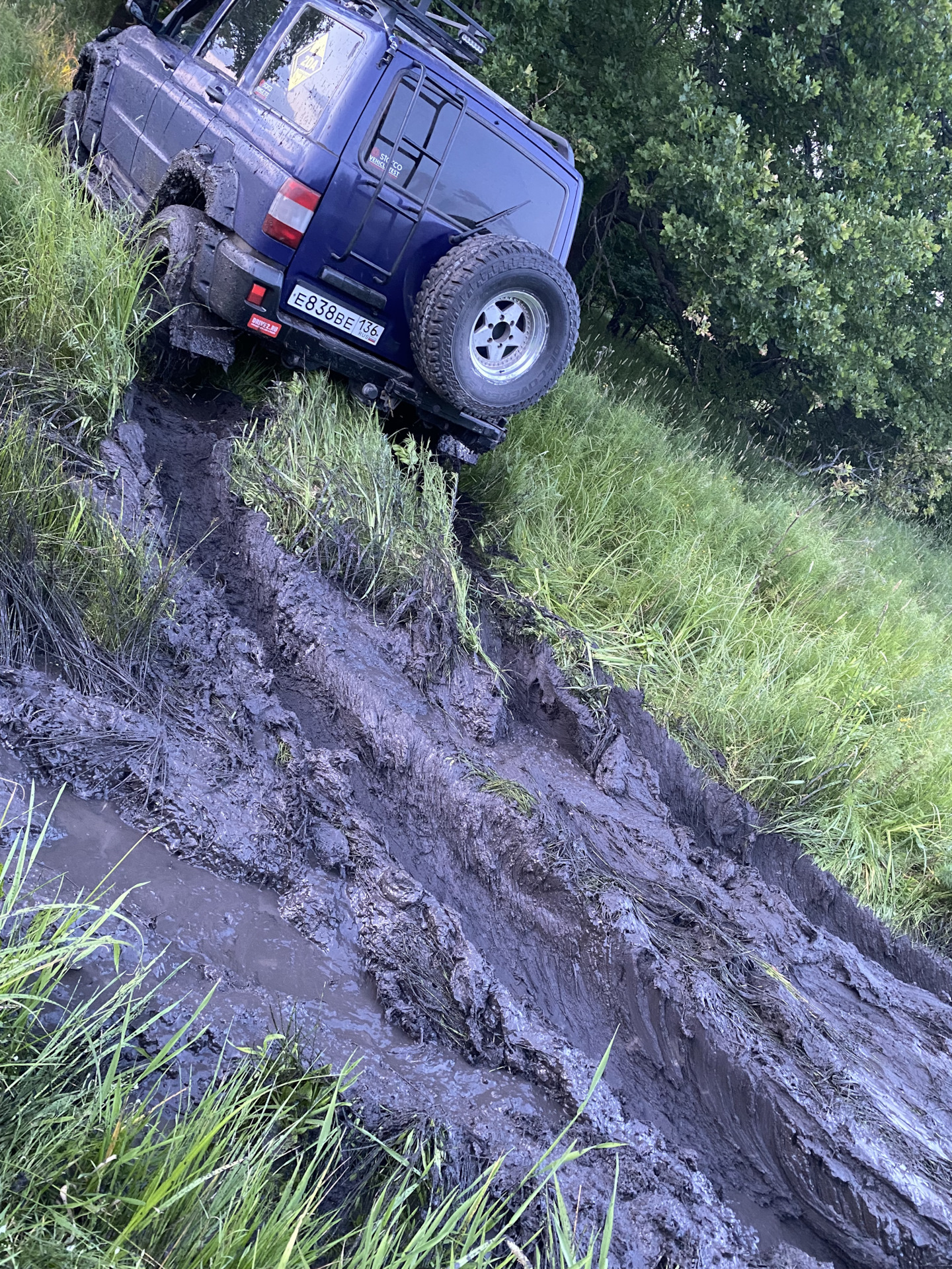

А доводилось сдавать назад в грязи/колее? От подкрылка крепления не вырывает?
Вот крайняя колея которую я раскатал вперед -назад .
0x417263743163
Отличное решение!
Брызговики и весь крепеж на месте
