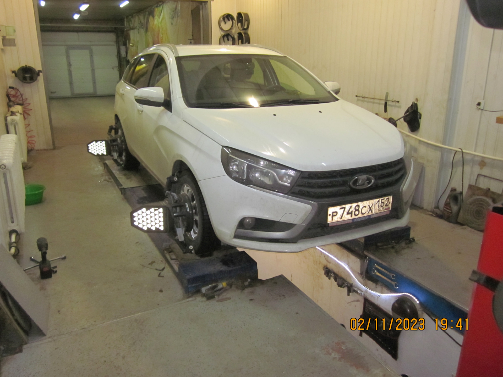

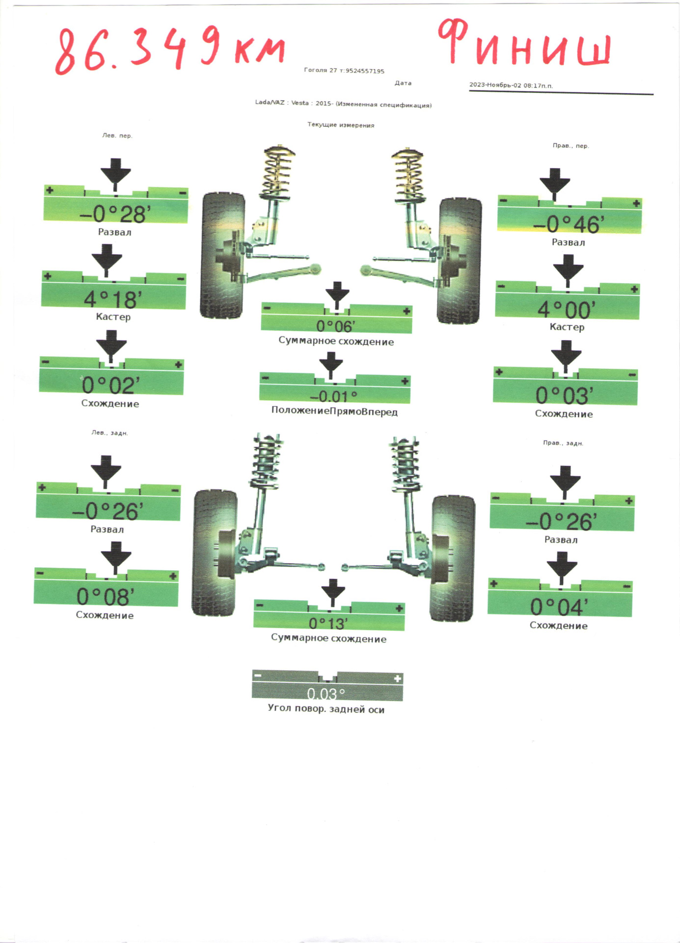

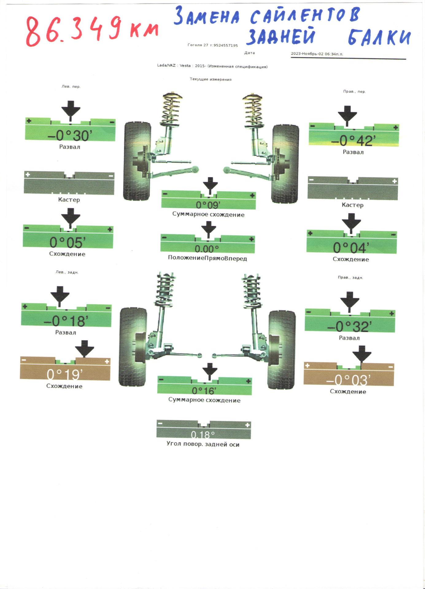

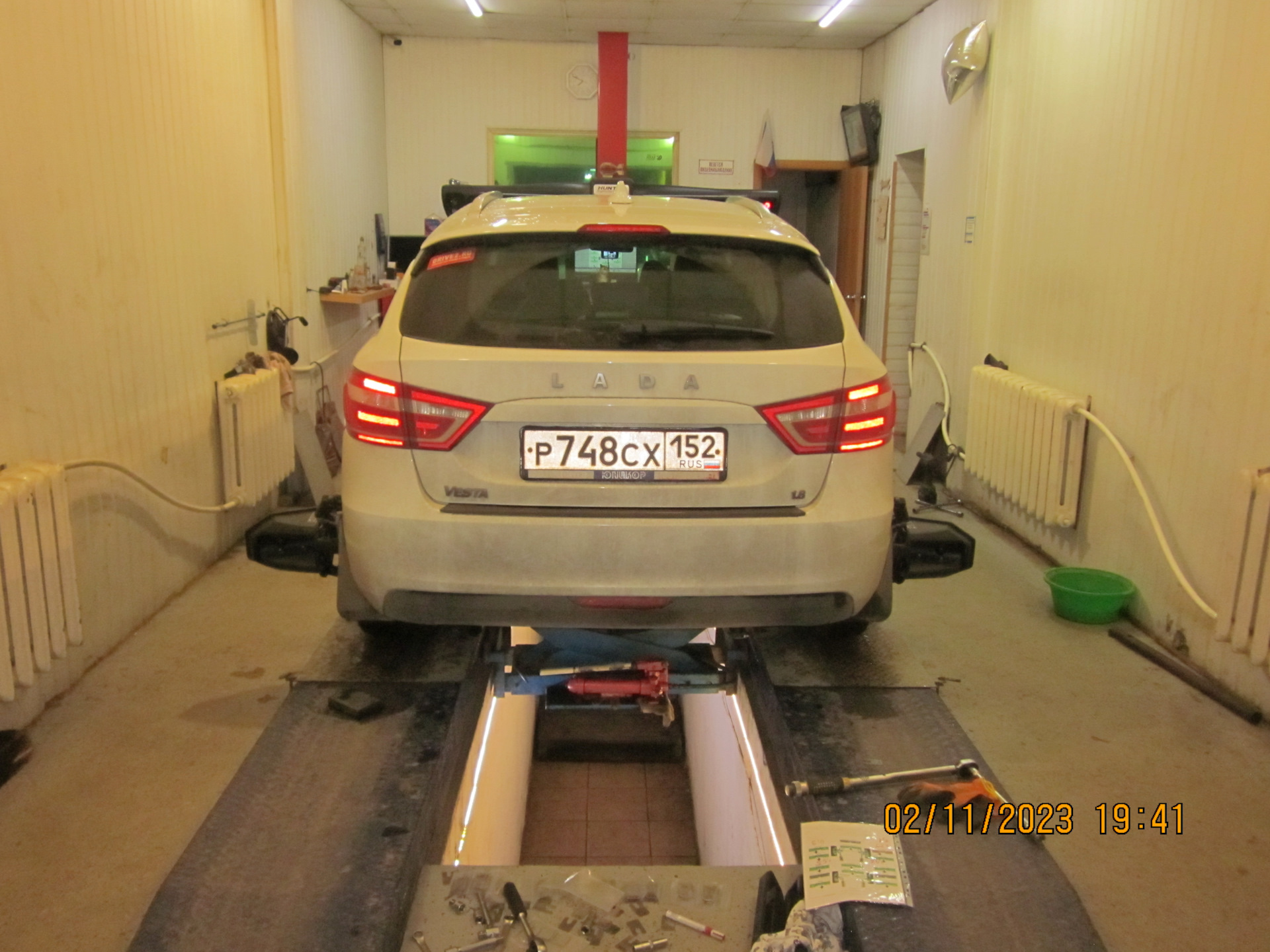

После замены сайлентблоков задней балки не лишним было съездить на проверку и (при необходимости) регулировку углов установки колёс (далее по тексту УУК), что я и сделал. И разумеется на стенде выяснилось, что балка "уехала" относительно кузова, сравниваем второй скан с первым. Оно и понятно: допуск в крепёжных отверстиях кронштейнов балки немалый, установить балку на прежнее место практически невозможно. Остаётся одно: поправить УУК отработанным способом: www.drive2.ru/l/578500622324596886/
Немного не хватило отведённого времени чтобы выставить схождение на задней оси в идеал, но полученные УУК всяк лучше тех, что были после замены сайлентов, сравниваем третий скан со вторым.

А что с расходом масла?)))
В городе немного подрос, по трассе пока норм. В любом случае расход на угар меньше чем было перед капиталкой.
Ну а как вывели схождение, балку довернули или подкладывали шайбы регулировочные?
Да, подкладывал самодельные регулировочные прокладки. Методику подробно описал здесь (есть и видео): www.drive2.ru/l/578500622324596886/
