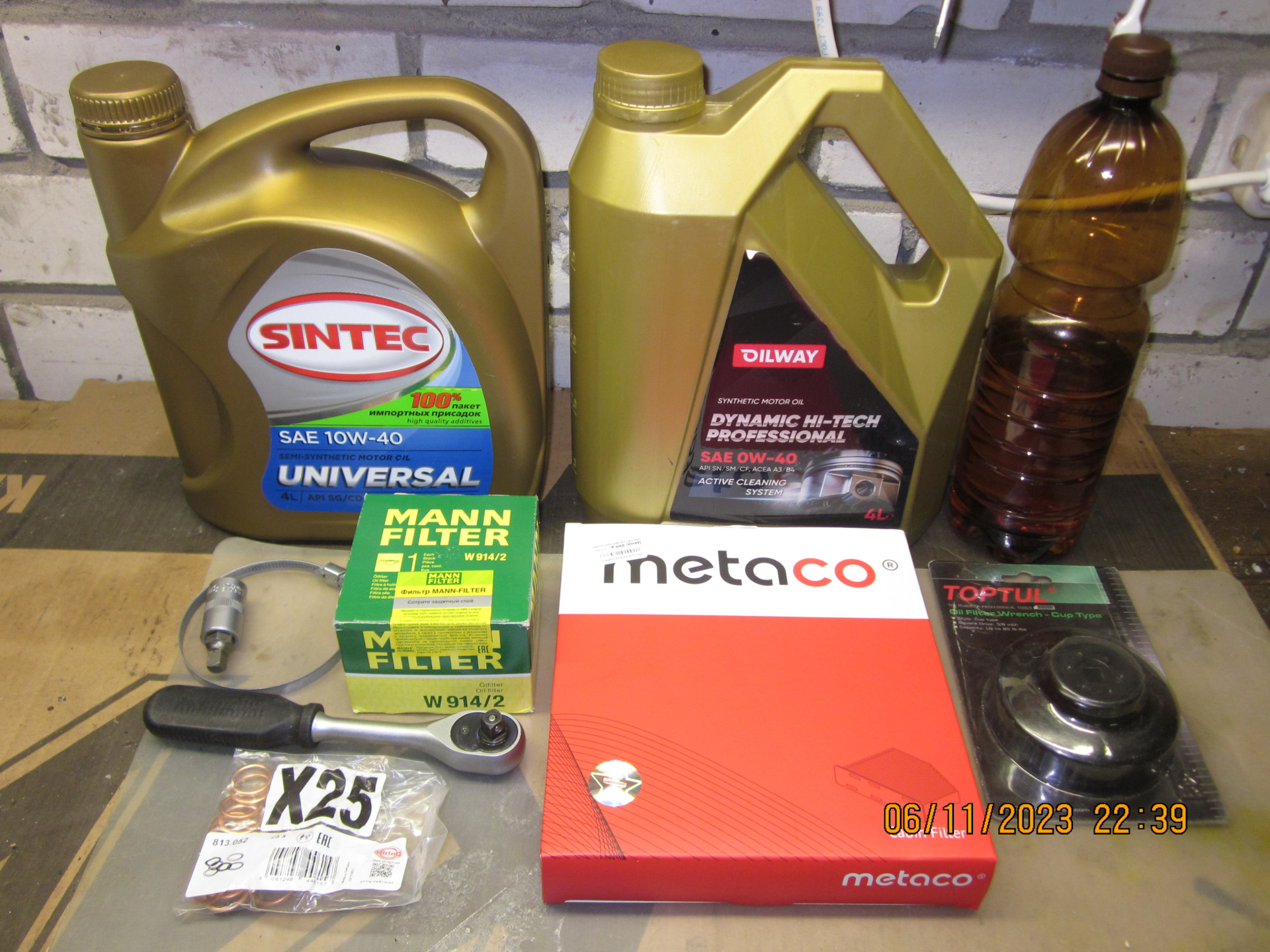

В качестве промывочного масла использовал Sintec Universal 10W-40 из Светофора. Вполне безопасный вариант промывки ДВС (скажем нет ядрёным "5-минуткам"!).

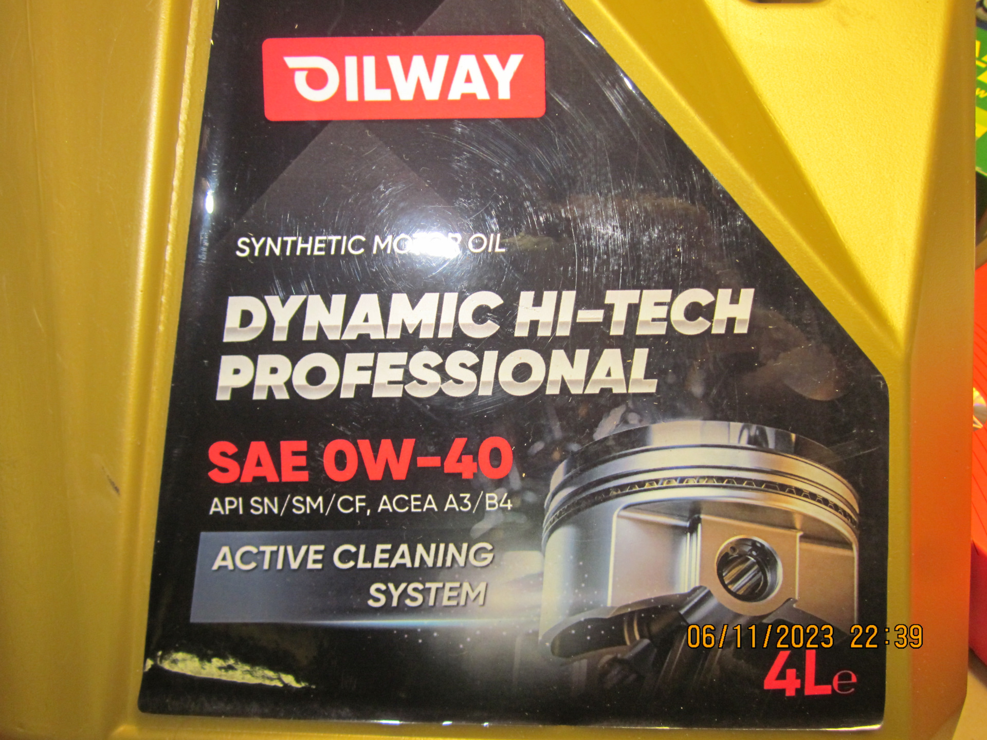

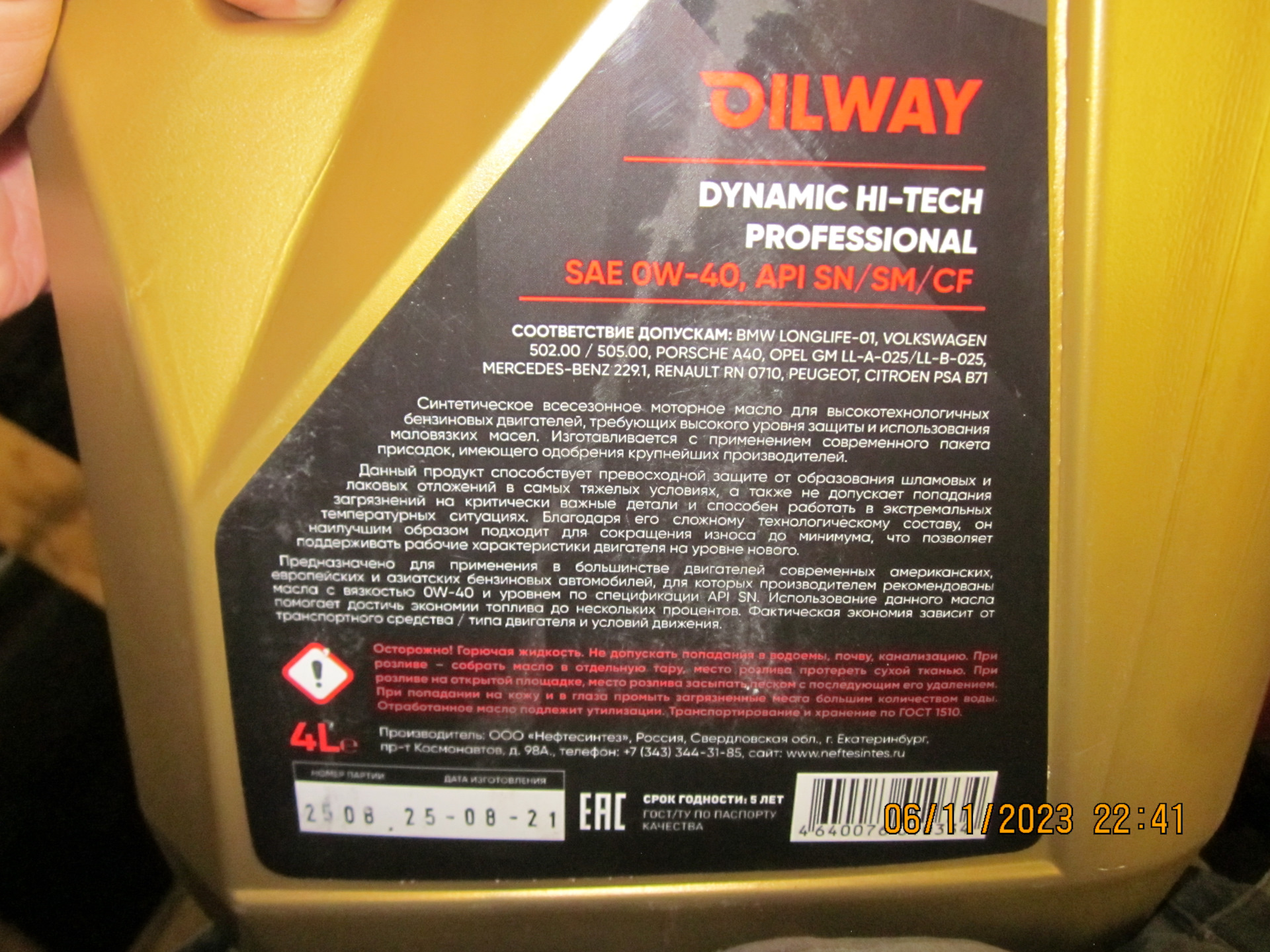

Масло залил Oilway Dynamic Hi-Tech Professional 0W-40, в него добавил 10% от общего объёма эстеровое масло ЛЗ-240 (ГСМ приобретались у одноклубника Дюпёлёк www.oil-club.ru/forum/profile/58670-dyupelyok/ с Ойл-клаба).

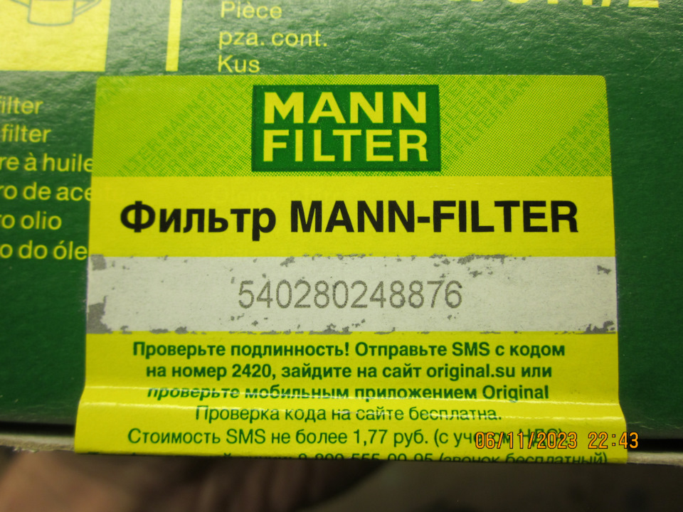

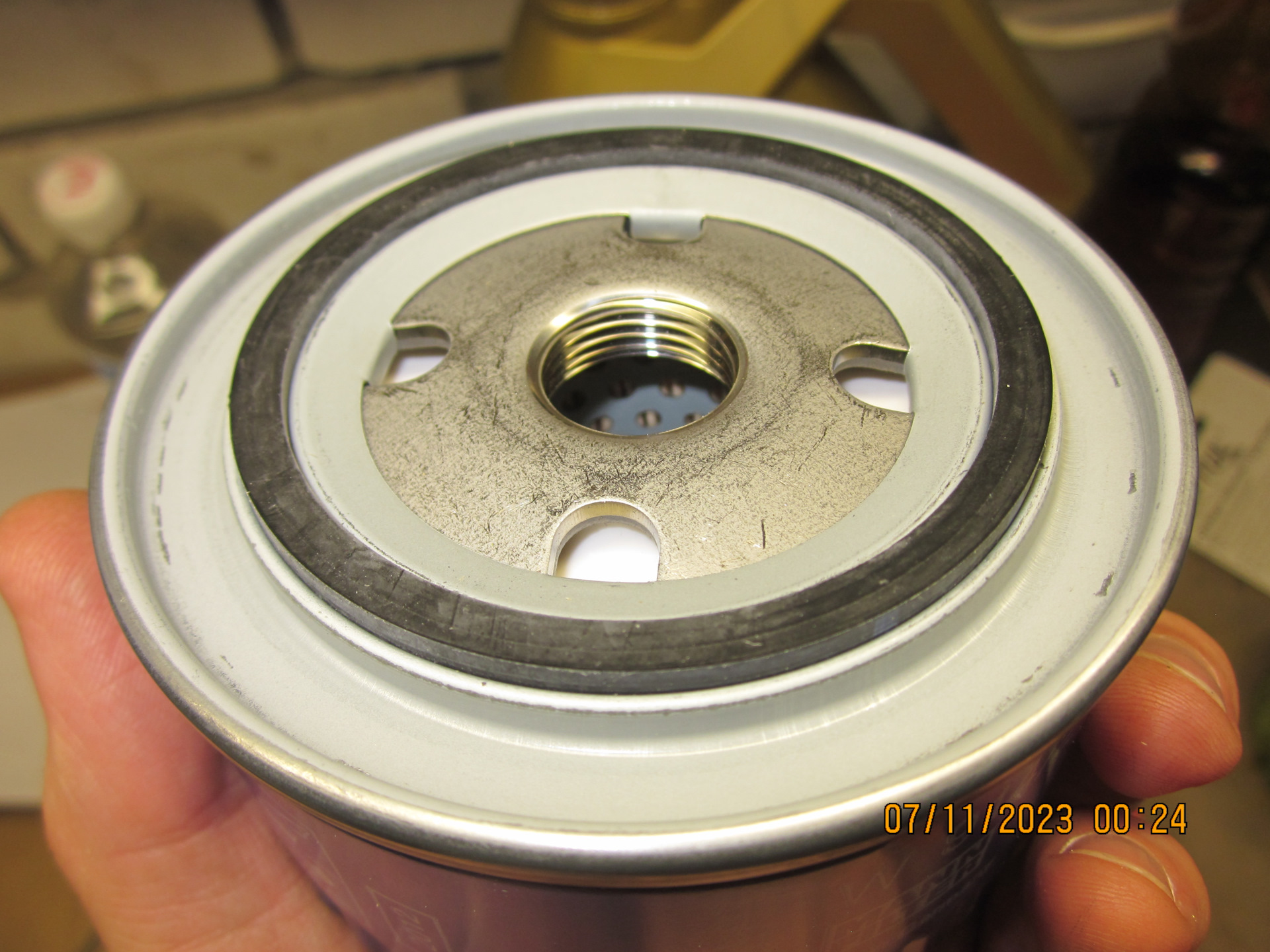

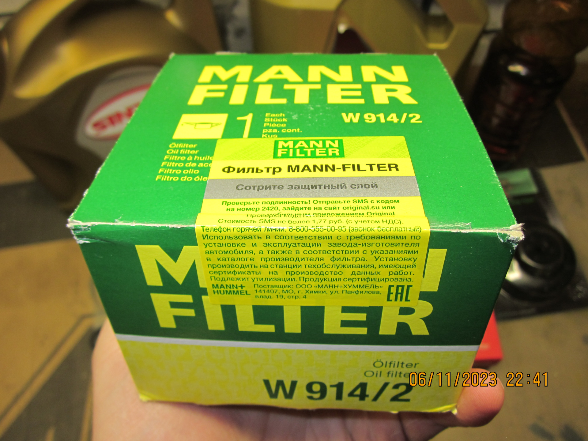

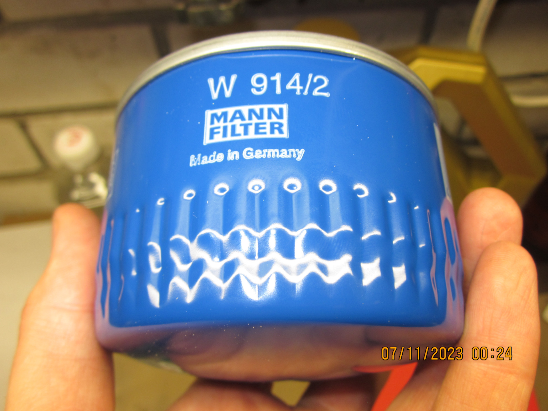

Маслофильтр навернул MANN W 914/2.

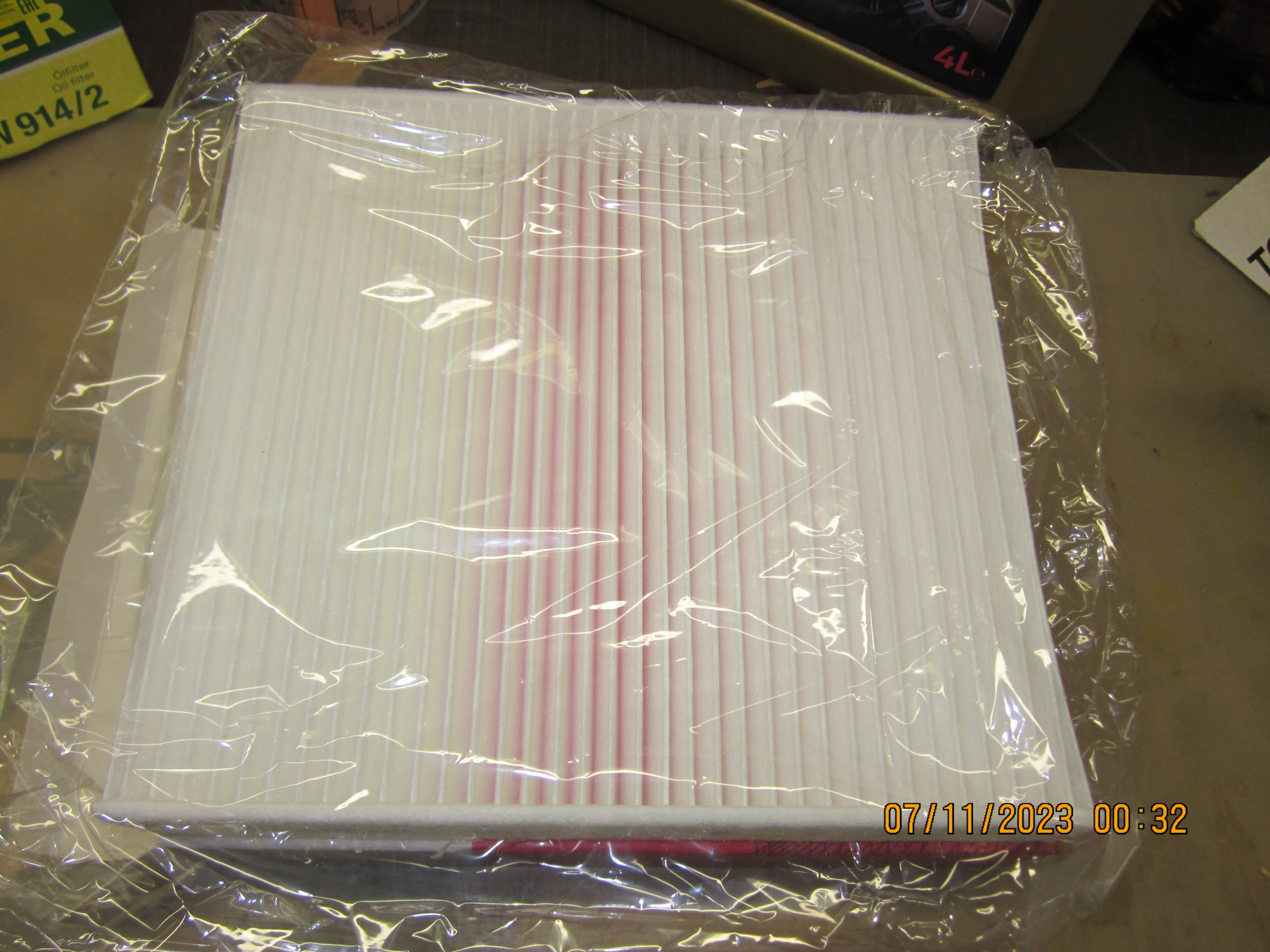

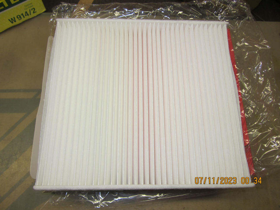

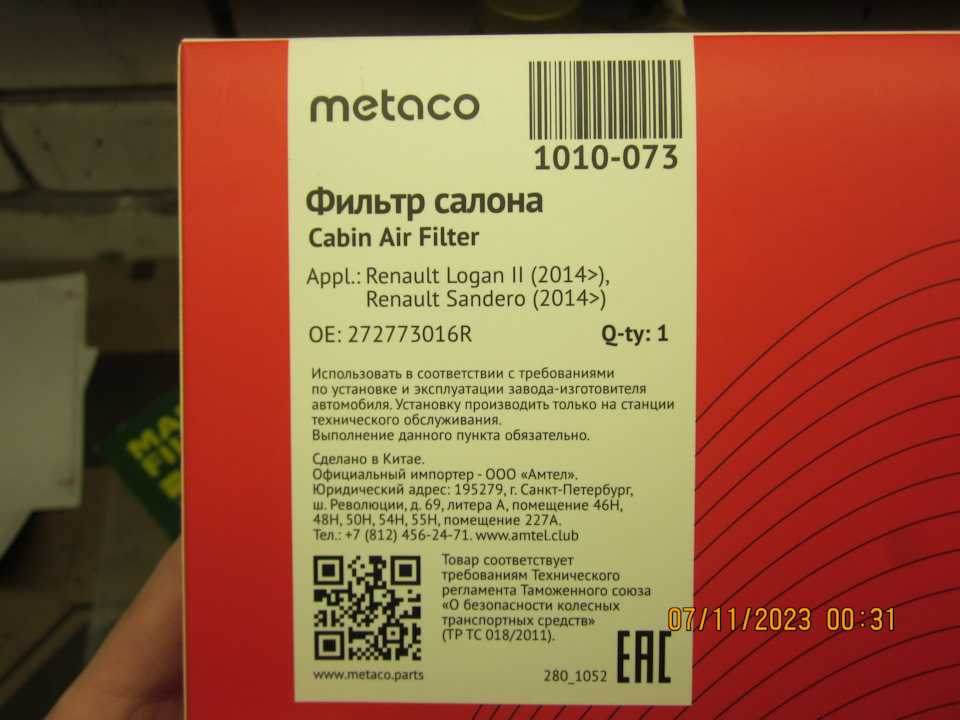

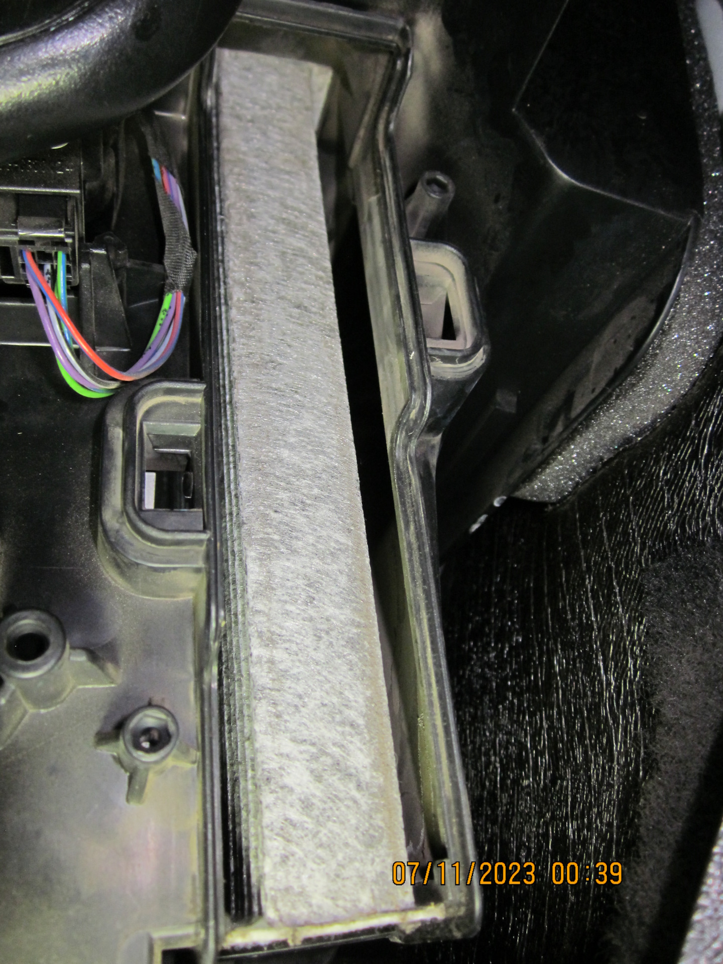

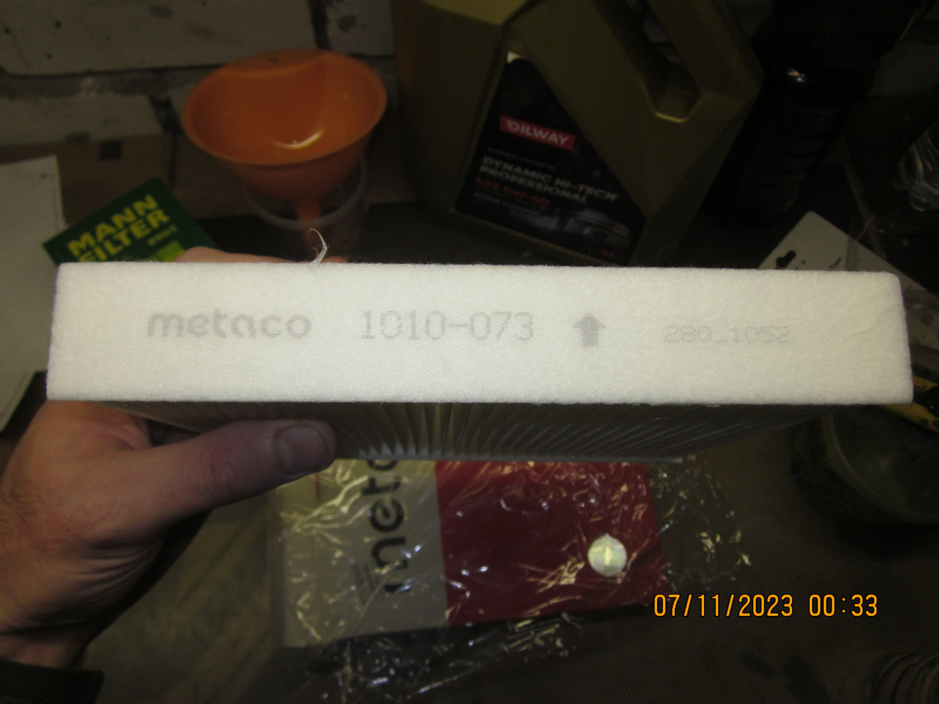

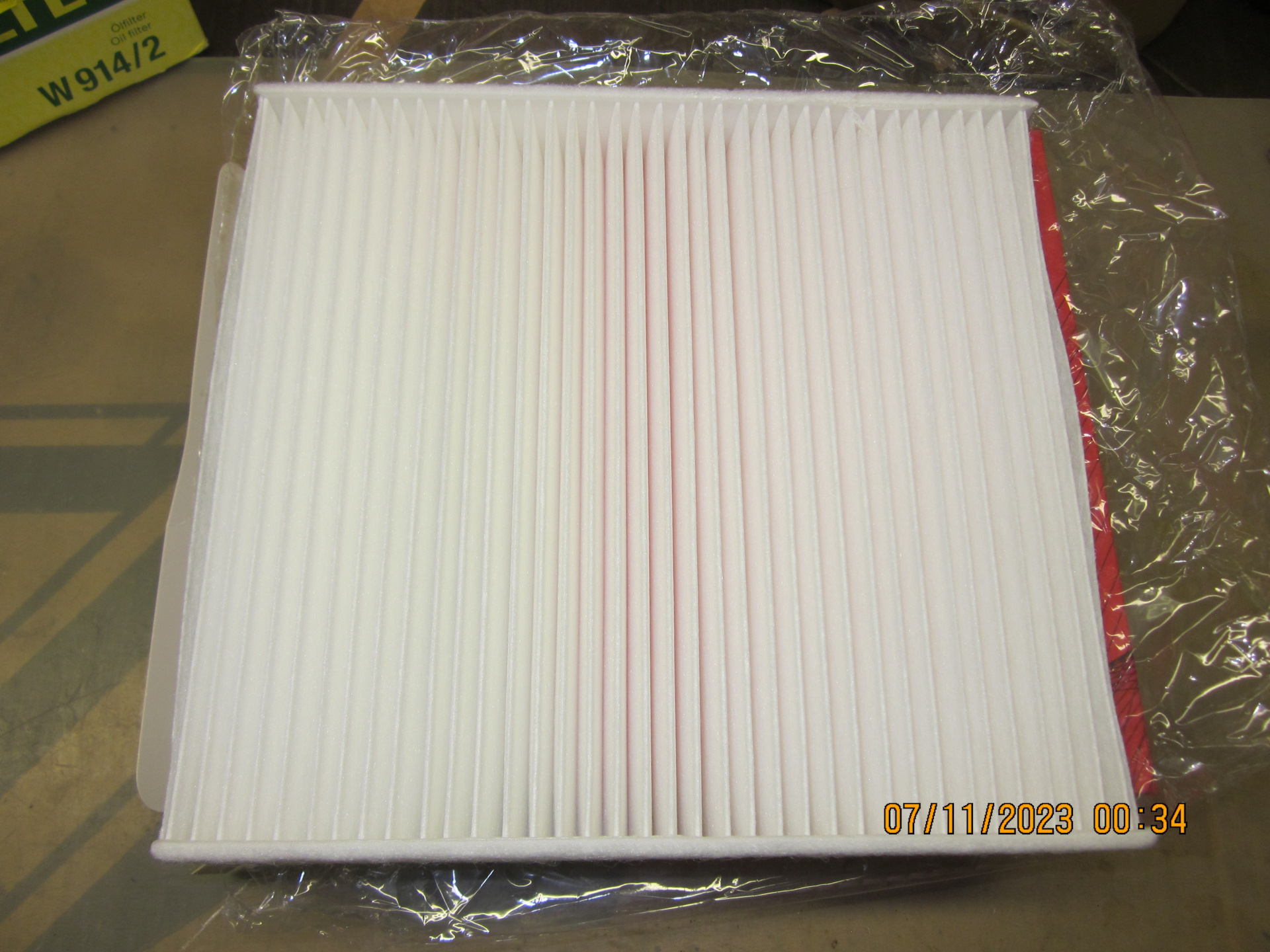

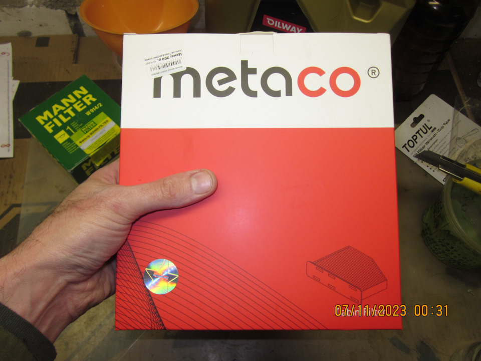

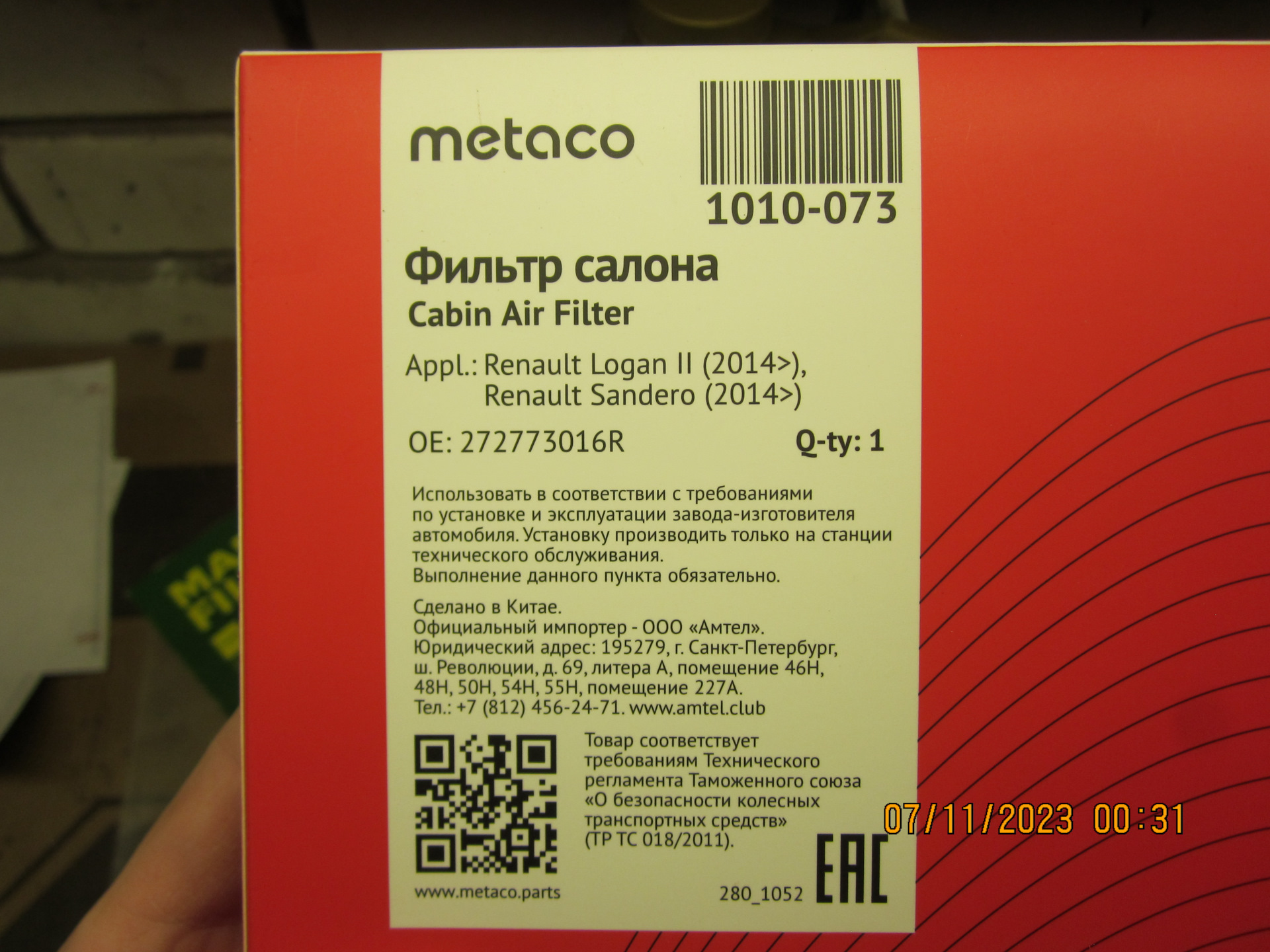

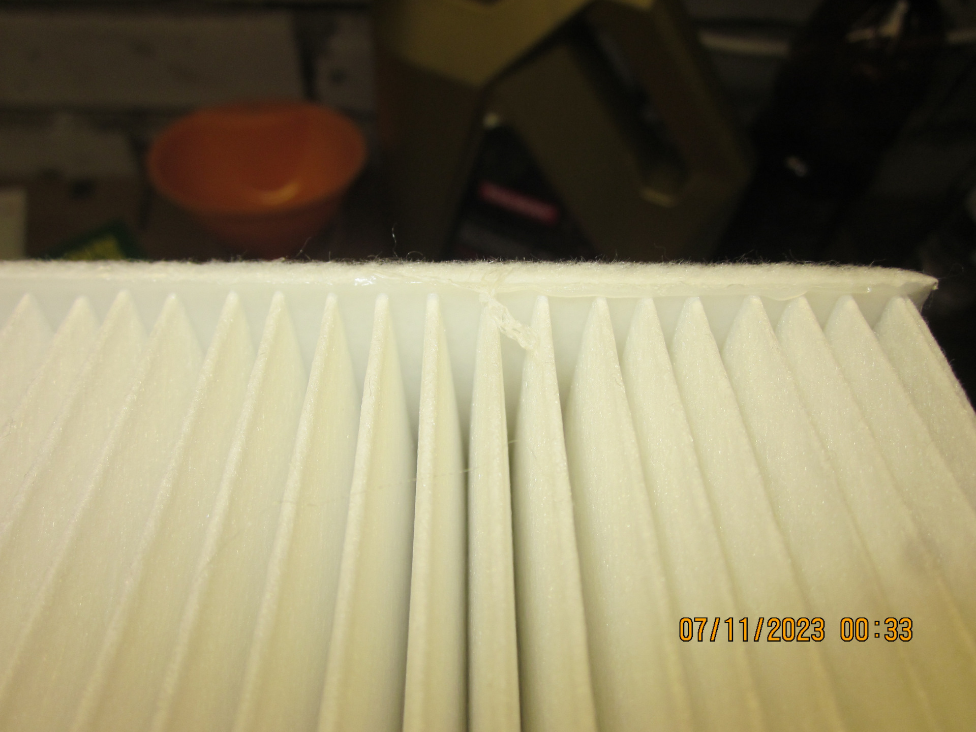

Салонник поставил Metaco 1010-073. Не особо он мне понравился: тонковат, хлипковат, далеко не факт что его упругости хватило чтобы он нормально раскрылся внутри отопителя. Ну да ладно, на зиму пойдёт, а весной всё равно менять на новый, там и посмотрим как он поживал.

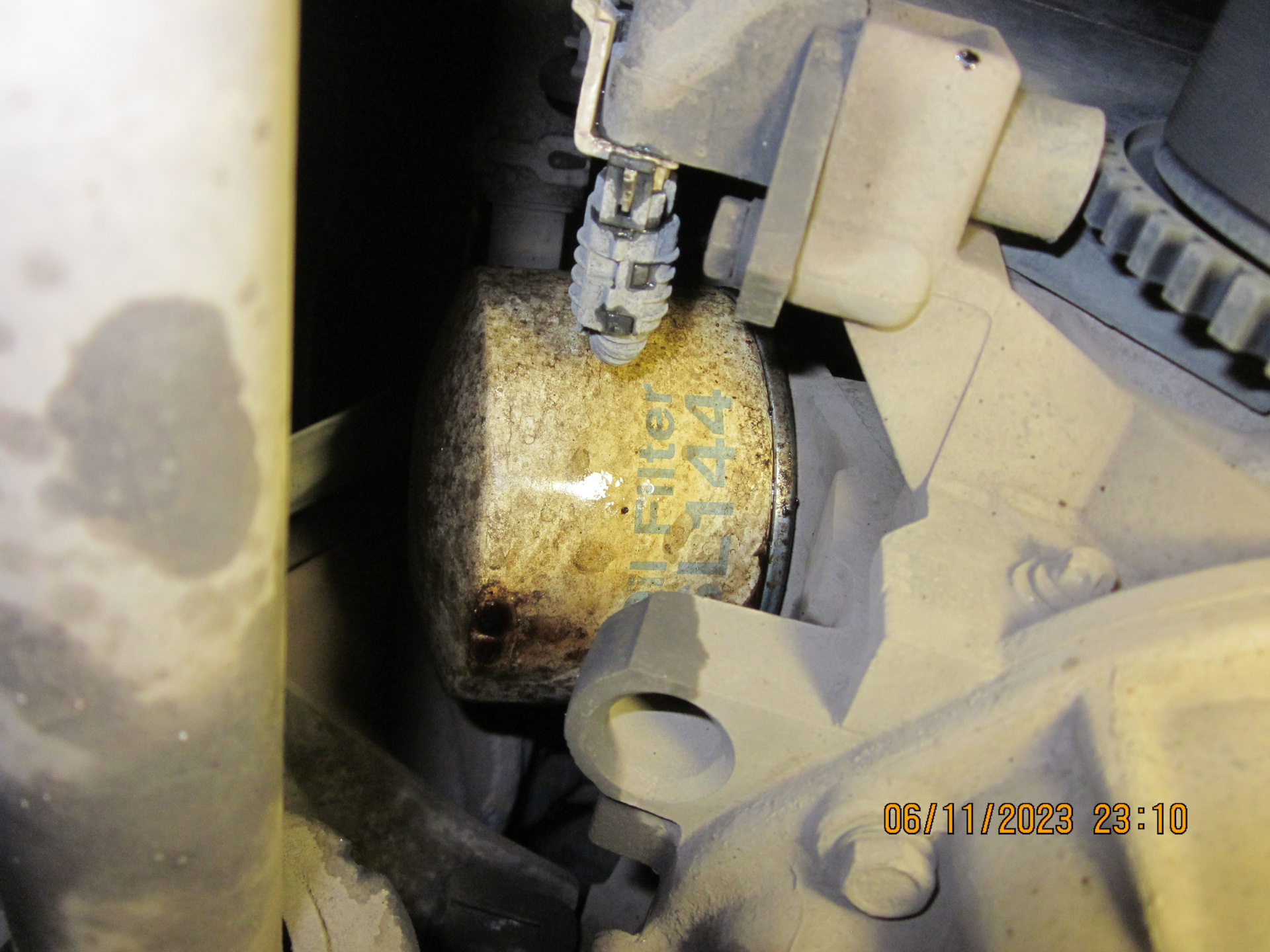

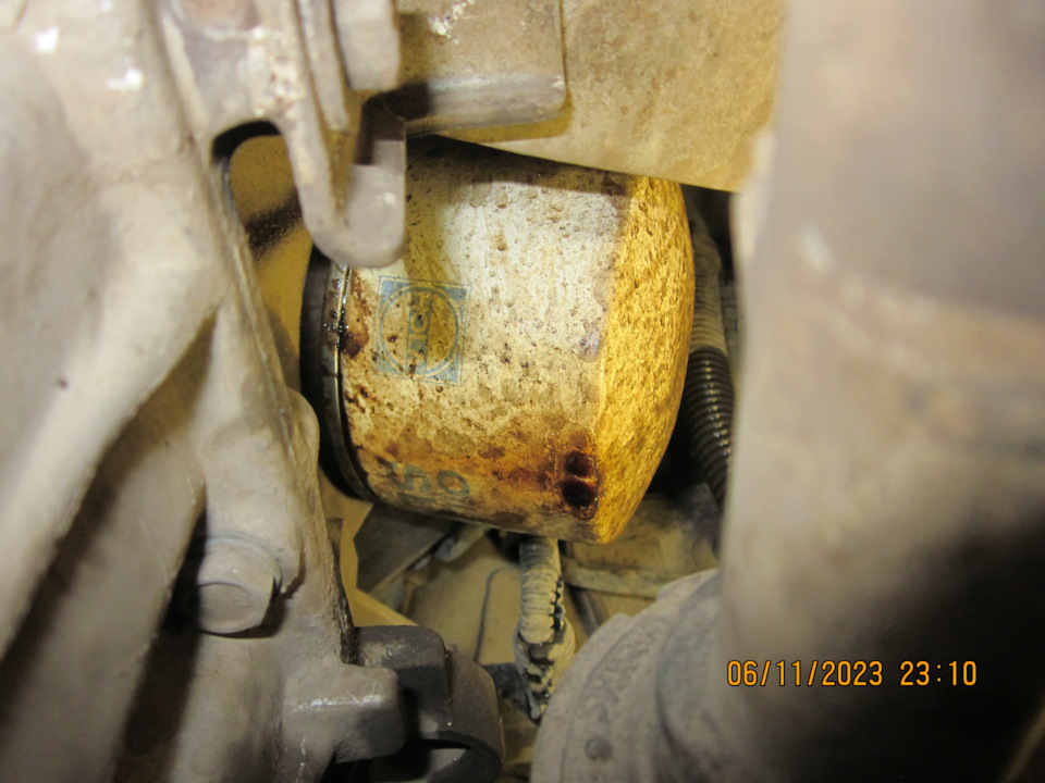

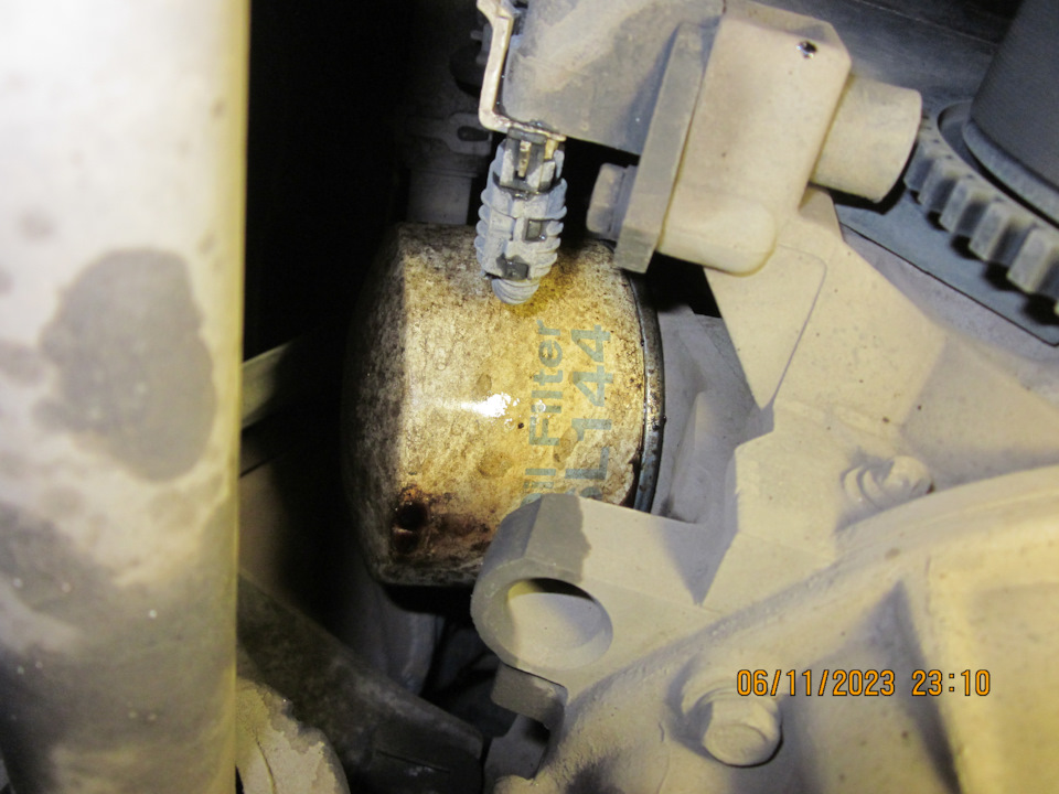

Маслофильтр HOLA SL144 дал течь. Ну не то чтобы прям с него масло лилось ручьём, но капля висела. ХЗ, потёк ли он по завальцовке или резиновое кольцо плохо уплотняло. Пилить его тоже буду, но позже.

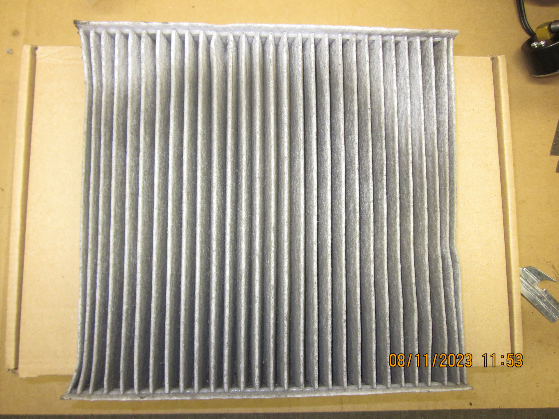

Б/Ушный салонник Pilenga FA-P 0443-C пробежавший 10371км (менял тогда: www.drive2.ru/l/674795575807314668/ ) выглядел вполне достойно по части геометрии.

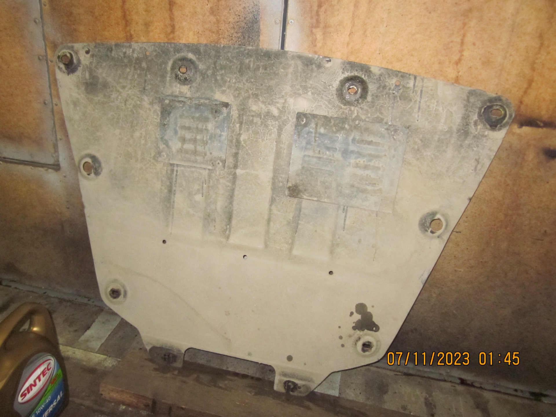

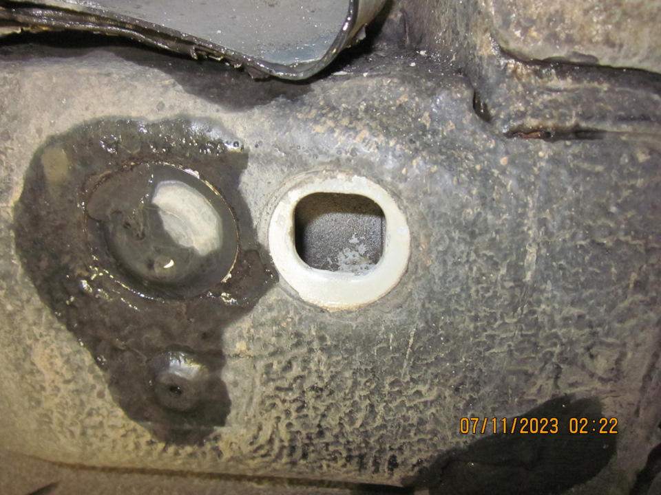

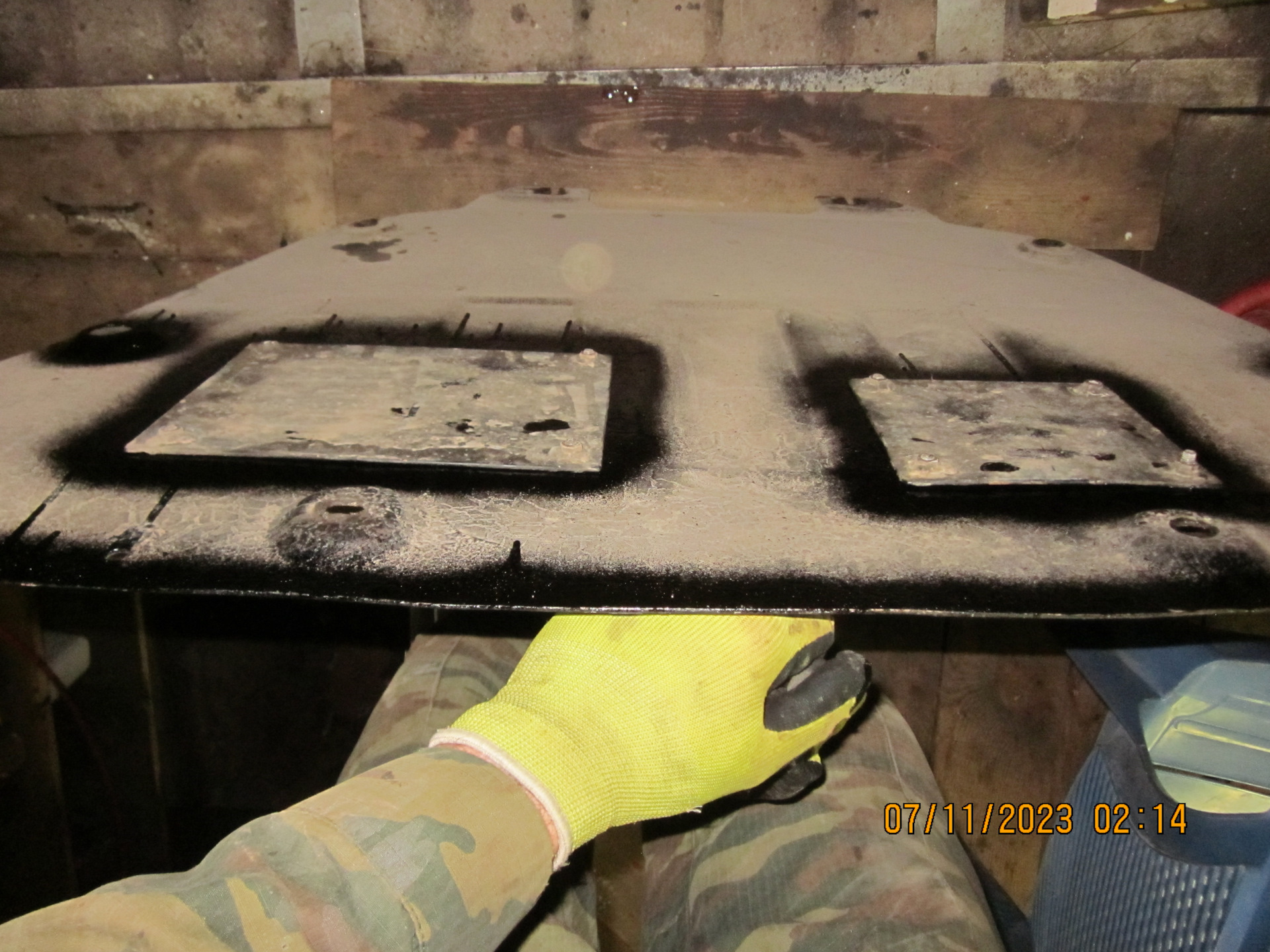

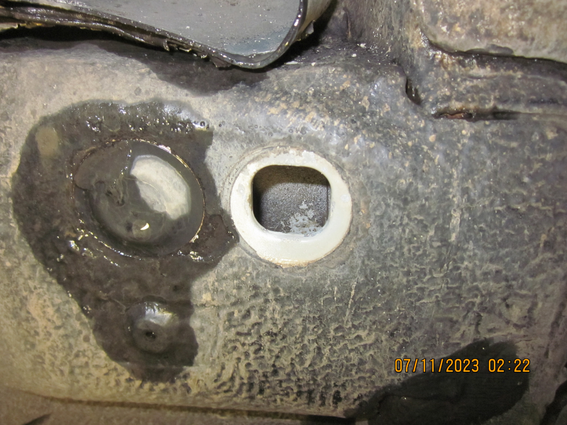

На финише перевернул самодельные экраны защиты картера в зимнее положение. Также при осмотре днища обнаружил утрату заглушки возле переднего поддомкратника. Такой заглушки в закромах не нашлось, оставил как есть. Закажу — поставлю. В этом месте нормально так накидывает из-под передних колёс, посему лучше всё же заглушить.

10% ЛЗ это слишком, скорее всего уже сгустки плавают, тем более что масло 0w-40 изначально стабильностью мягко говоря не блещет.
1-3% — эффект тот же с минимальными рисками.

а в чем отличие одной баночки масла от другой?
если судить по надписям на одной — второе тормознутое малотехнологичное и любительское?))))
Ну Синтек из Светофора это типа полусинтетика, в мороз оно кстати сильно густеет (клал канистру в багажник и потом балакал), хоть и полностью не замерзает.
А Ойлвэй это типа гидрокряк. В мороз густеет не сильно, но всё же больше похоже на 5W-40.
на холоде первое и должно быть гуще — это прям на банке и написано. но видимо не потому что полусинтетика, а потому что вязкость 10/40 это всяко гуще на морозе, чем 0/40.
