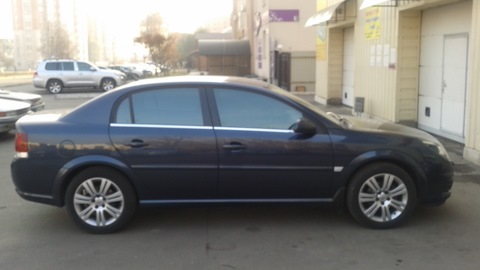

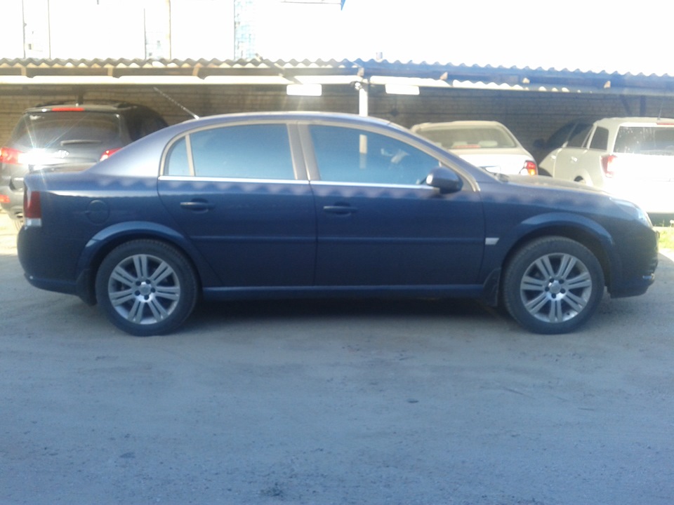

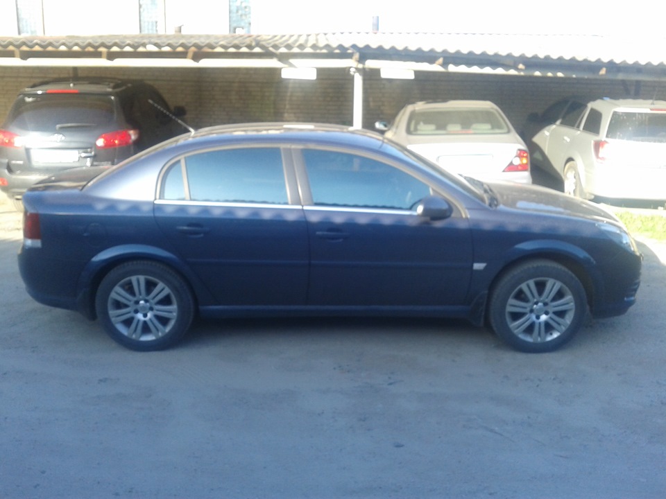

Привет! Поставил взамен родного ППД самый близкий аналог — прижины KYB RH2658 перед и ŔX6222 зад, амортизаторы Сакс перед 312 611 (612) и 300 064 зад. Опорники, отбойники, пыльники, стоечки и втулки стаба.
Ощущения — новая машина.
Но перед стал выше чем был на ППД! Зад сел идеально.
Не знаю как быть — ждать усадки?
Что получилось — на фото.

Думаю, что ты промахнулся. Ждать усадки до "нормального" состояния не стоит, так сильно не просядет.
По информации на exist, те пружины, которые ты поставил KAYABA RH 2658 — длина 351мм. Тебе, судя по результату, нужны KAYABA RH 2672 — 340мм. Перед упадёт на 11мм, чего достаточно для нормального вида. Либо назад KAYABA RJ 6222 — 317мм, вместо твоих KAYABA RX 6222 -256мм. В одном варианте машина будет выше, в другом ниже. Ездить так не вариант конечно ) Так что меняй. Ну а вообще хозяин-барин.
11 мм не спасает. Для нормального вида и достаточного клиренса нужно убирать сантиметров 5.

Да ясно что не с потолка. Толщина витка указанной пружины 13 мм (как у ППД), той что ставил я — 12.75 как у стандартной европейки, к чему я и стремился. Но пружина видно не того что то, хотя по факту 12.75 мм.
