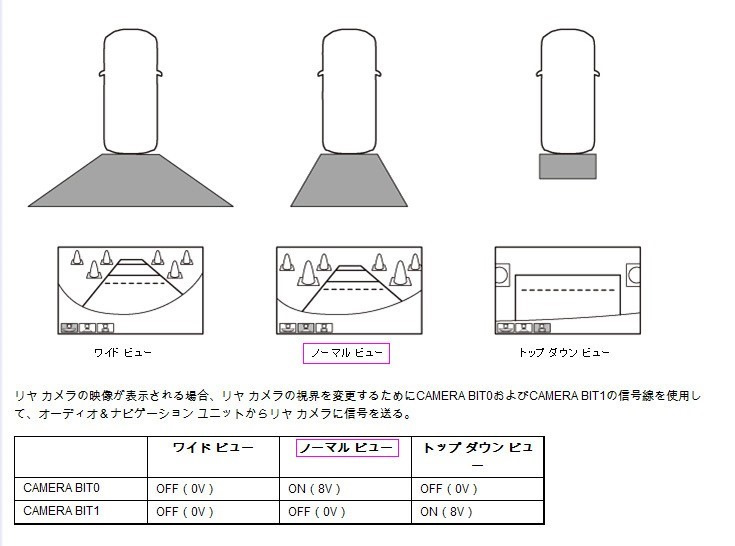

Для обгонной камеры понятно, нужно подать +12V на питание камеры и монитора. А для переключение режима камеры заднего хода нужно подать GND на провод BIT0. У камеры есть три режима работа, но мне оказалось достаточно двух: основной и рыбий глаз для выезда на дорогу с парковки.

Обзор как бы не узкий, а рыбий. Например, если отруливаешь задним ходом от магазина, а видимость дороги прикрывает припаркованная рядом машина, то включая этот режим на камере достаточно далеко в стороны получается подглядывать. Штатный режим это у камеры родной. Вот картинка ниже. На родной магнитоле можно выбирать вид, предполагаю, что на руле кнопочка для этого бывает.

Это я знаю, у меня тоже 3 режима, хоть и tyes. У вас парковочные линии не настроены. Это показатель, что и весь обзор не без дефектов.
Ок, спасибо. По умолчанию их оставил, попробую понастраивать, не придавал значения
