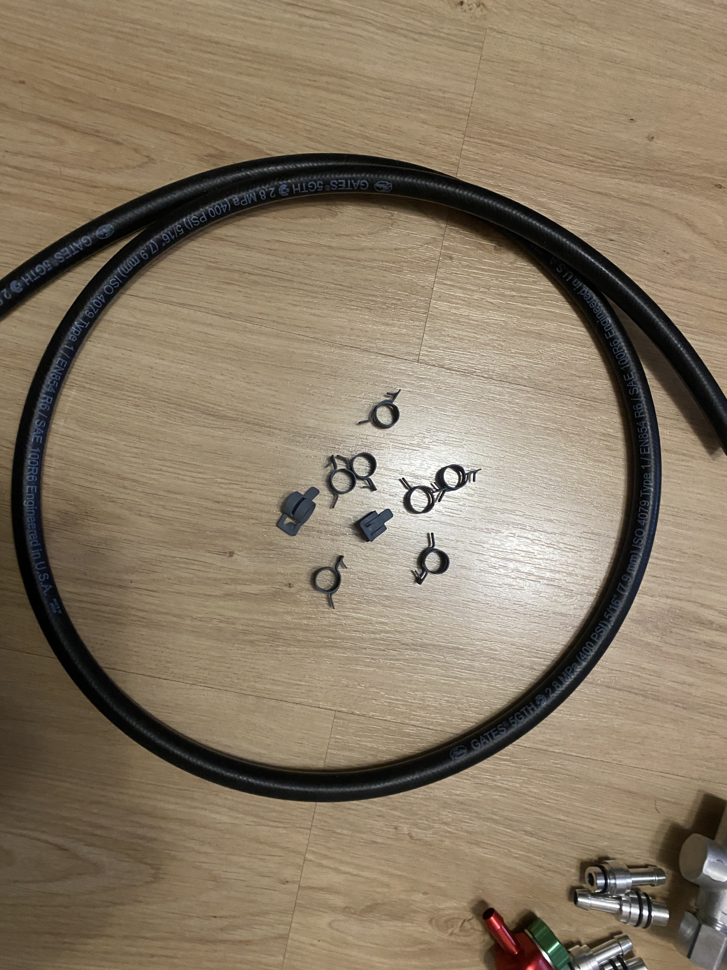

Машину бываю нагружаю, особенно, когда езжу за 1200 км в жаркую погоду + не забываю про пробки и любимый МКАД. Разумеется температура повышается, но не знаю до каких температур. Особых проблем с этой коробкой не слышал. Однако задумался о продлении ресурса коробки. Сделать это можно установив дополнительный радиатор в коробку передач. Довольно популярная функция, много статьей на этот случай.
Нашел очень интересную запись у товарища MaratMV Марата.
Хочу сказать еще раз огромное спасибо Марат, за помощь и консультации по установке!
Делать решил не сам, а обратиться в автосервис RedAuto г. Москва.
Радиатор обязательно установил с термостатом, который ставиться на Audi.
По запчастям:
1. Радиатор оригинальный Hyundai, артикул 254603K000;
2. Термостат Mahle, артикул TO975;
3. Штуцеры для термостата купил на авито
4. Шланг охлаждения Gates 5GTH, 8 мм. Покупал здесь Дешевые не захотел брать, чтоб не лопнули.
5. Хомуты пружинные MUBEA 14 F7 немецкие, тоже, где и шланг покупал (9 штук).
6. Масло ATF SP-III для доливки Hyundai, артикул 0450000100;
Схему подключения термостата нашел в интернете
Единственное в сервисе забыл попросить, чтоб сделали фото как делали/место установки. Поэтому тут такие мельком. Как буду бампер снимать сфотографирую и добавлю. Но суть в целом ясно и у товарища Марата можно подробно посмотреть как он ставил.
Единственный момент — радиатор Марат поставил по левому борту, а мне сделали посередине. Менеджер сказал, что так лучше для лучшего обдува.
