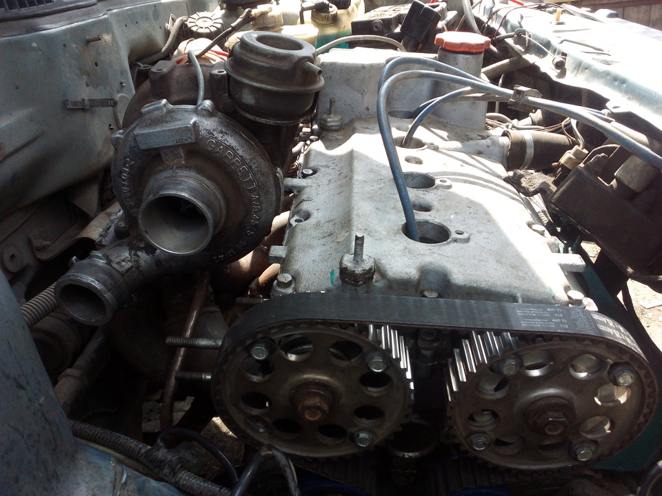

такая проблема у меня. собрал я 16 кл двигатель блок 83 головка приоровская и устоновил турбину. суть вот в чем завел я ее. двигатель работает не понятно холостого нету а обороты 4.5 и уходит в отсечку и наберает туго. и еще если кто знает от куда выводиться маслоподача на турбину подскажите пожалуйста
Комментарии 3
вроде маслоподача берётся через переходник от датчика недостаточности масла, а слив нужно в поддон врезать!
слив я в поддон врезал.потом выкрутил датчик масла завел ее от туда масло идет поставил трубку туда.а через трубку не проходит. может трубка уская была? я ее от тармозов поставил.
возможно диаметр трубки конечно маловат!
