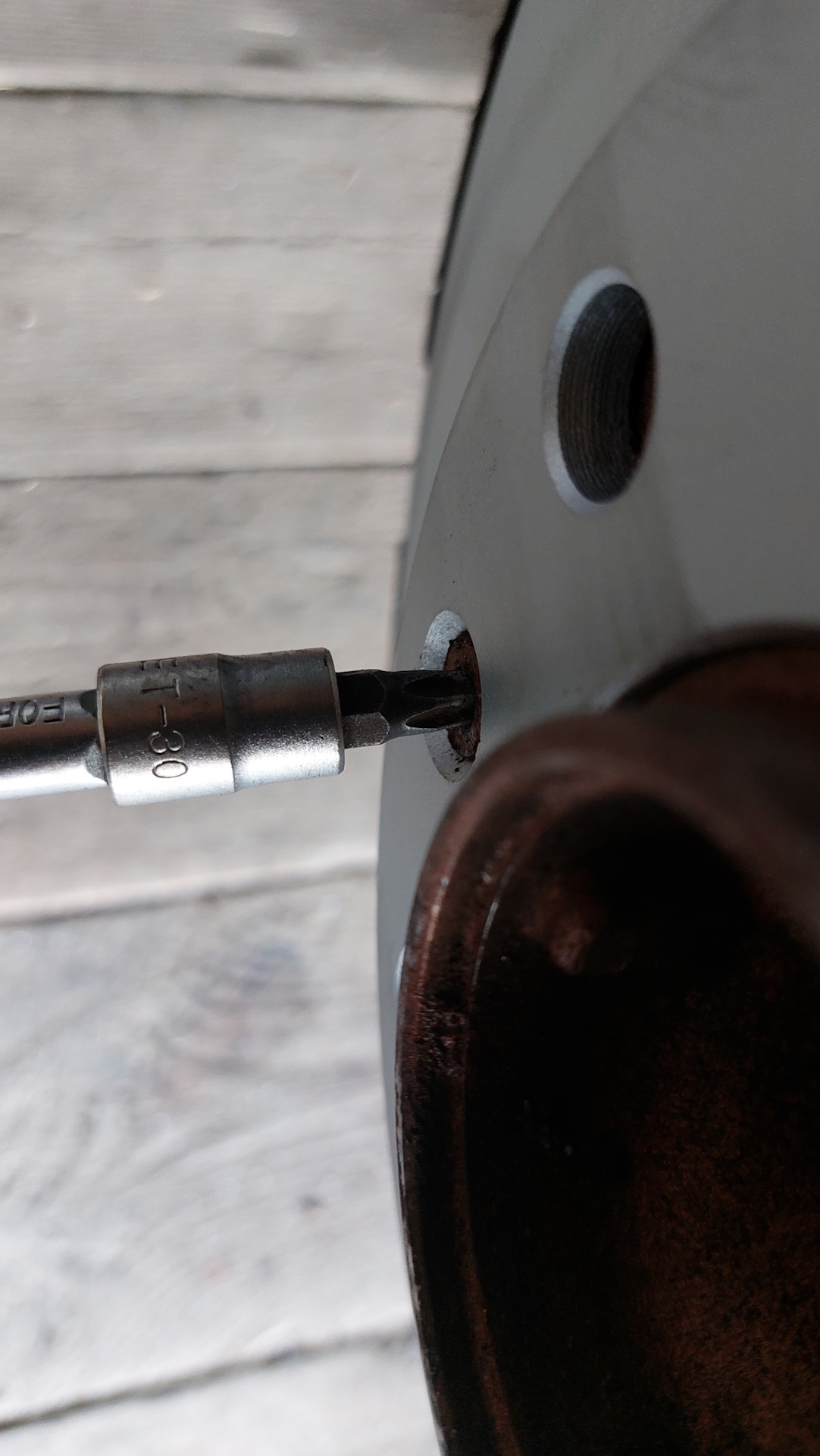

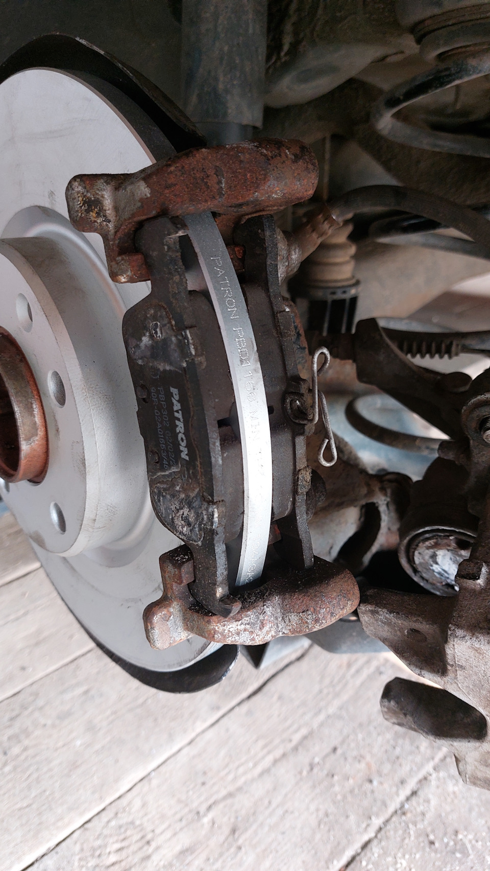

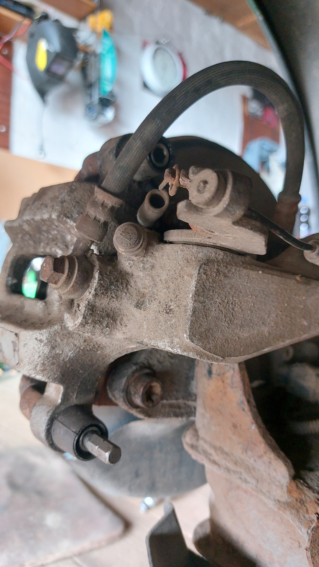

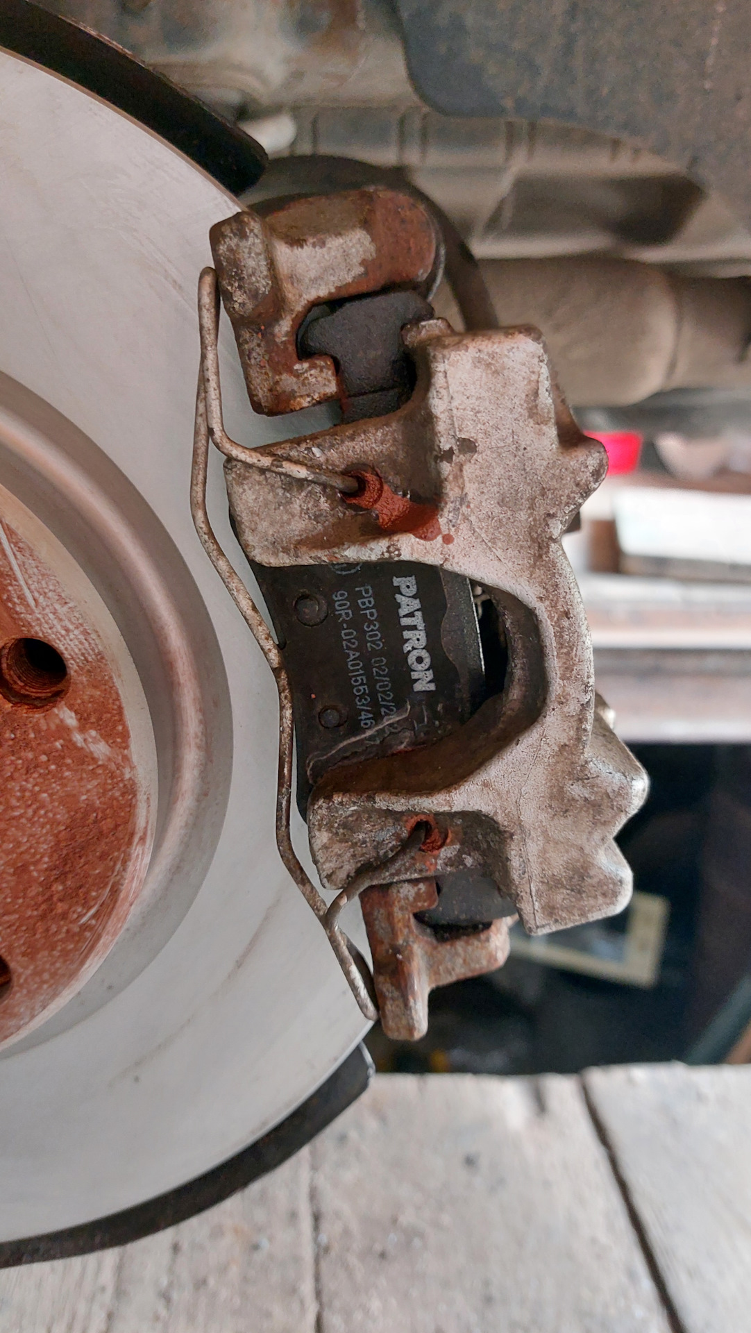

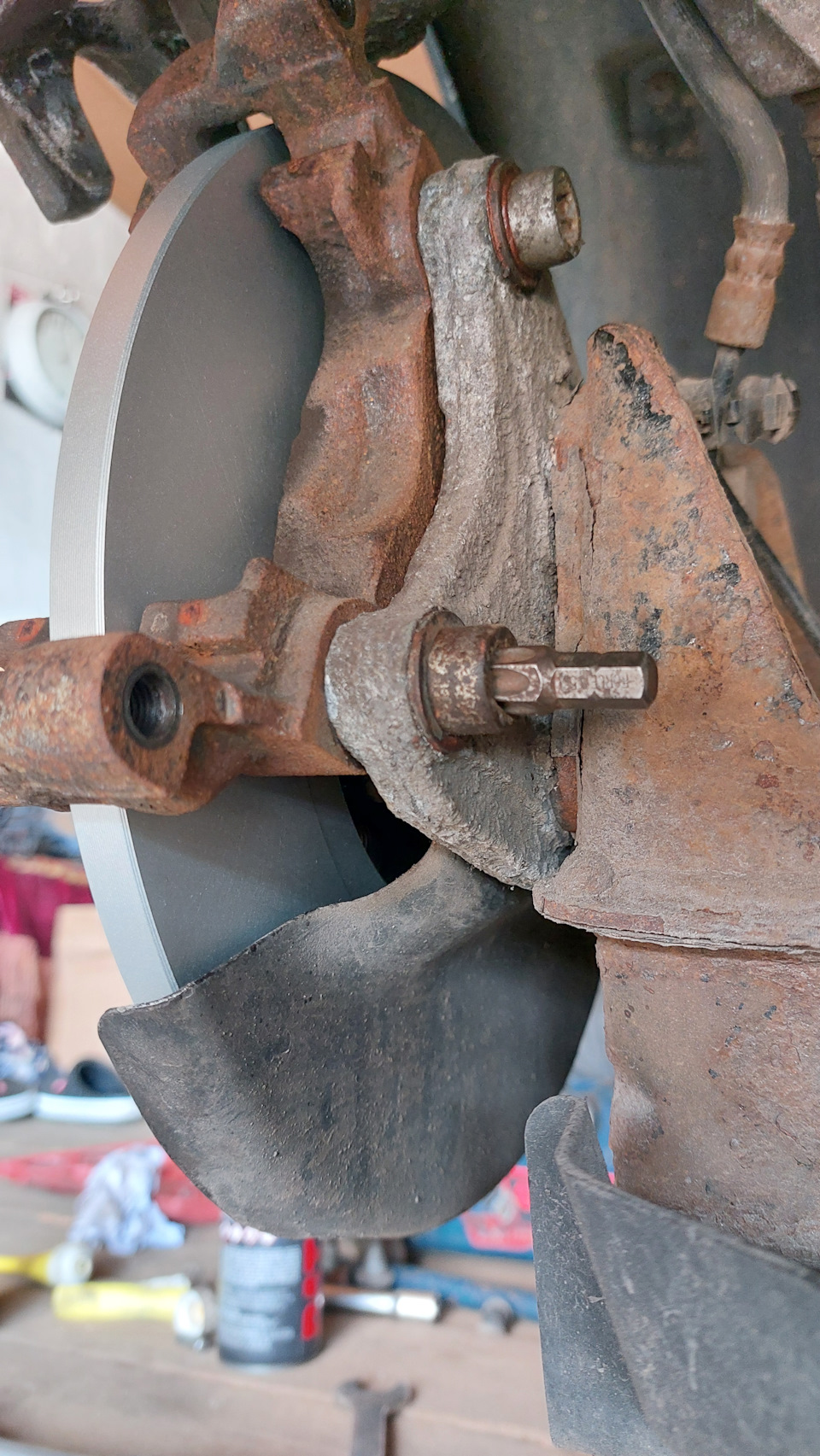

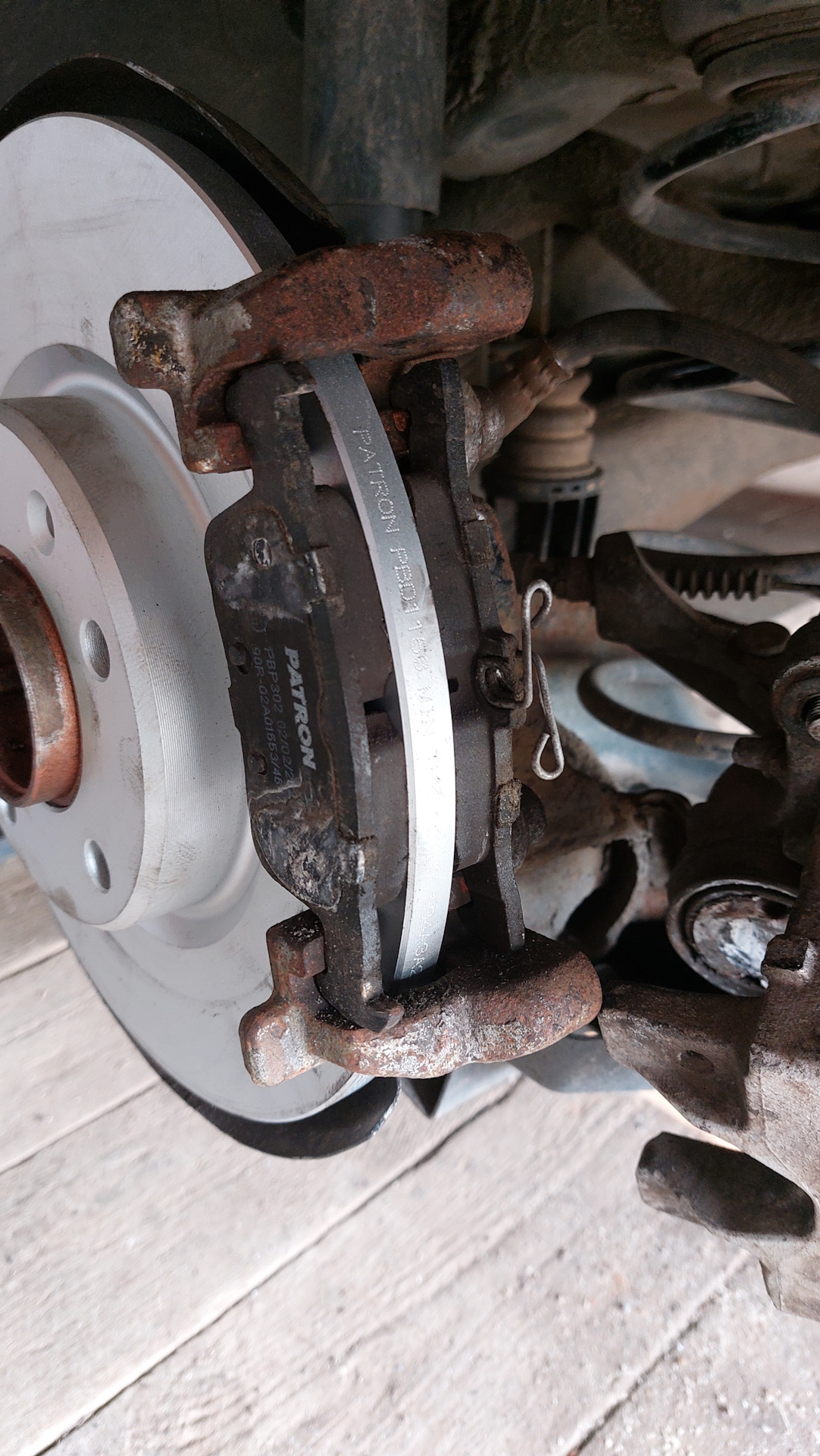

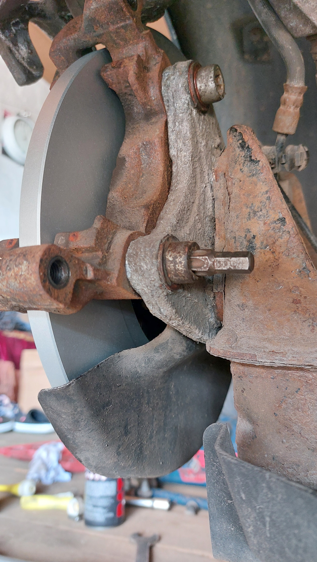

Решил попробовать и взял PATRON, посмотрю как себя поведут и на сколько хватит. Артикулы тормозные диски PATRON PBD1156 -комплект 138 бел. руб. и колодки PATRON PBP302 — 30 бел.руб, довольно бюджетно.
Для замены необходим следующий инструмент:
— шестигранник на 7;
— torx T-30;
— torx T-55;
— отвертка шлицевая;
— Приспособление для утапливания поршней тормозного цилиндра.
Процесс замены аналогичен для большинства автомобилей с подобными тормозными механизмами.
и диск у нас в руках, сборка в обратной последовательности. Как видно никакой сложности в этой процедуре нет.

Как-то очень много незадействованной поверхности диска, колодки со старыми сравнивали?
Да сравнивал, одинаковые.
mart607
Тоже заметил что как то слишком много незадействованной поверхности
mart607
Есть такой момент, я при покупке машины тоже обратил внимание, и думал что колодки подклинивают раз не вся поверхность диска тормозит, купил машину, разобрал, вроде всё норм, но как будто колодки стоят не те, зачем столько много остаётся не обработанной поверхности
