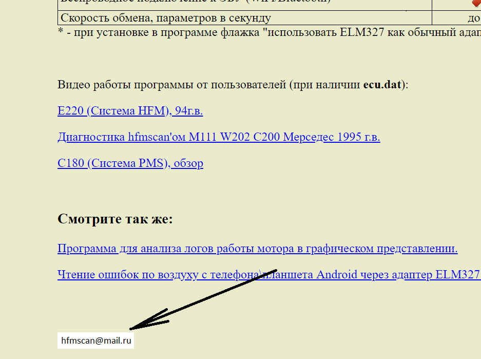

А как собственно с автором связаться? Эту страничку я уже изучал. Нет ни контактов ничего
hfmscan@mail.ru
Вот его адрес, я переписывался по нему.
Снизу страницы есть почта.
У меня почему то не отобразилось ни с компа ни с телефона. Спасибо
