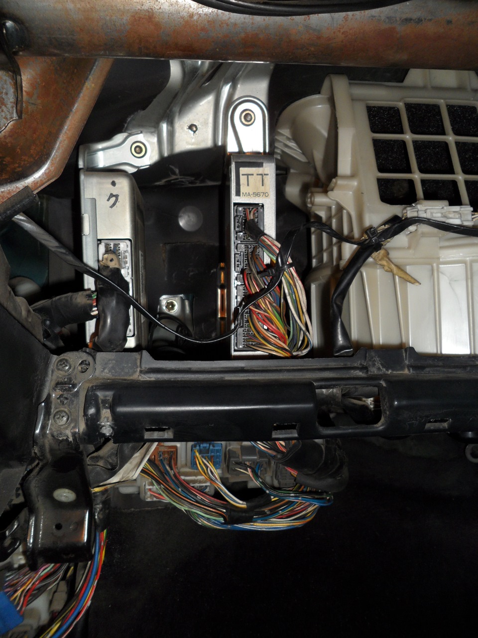

Сегодня решил все поставить на свои места. Все собираем в обратном порядке:)

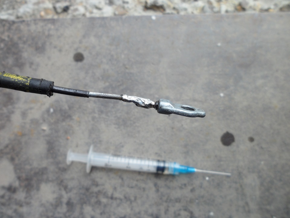

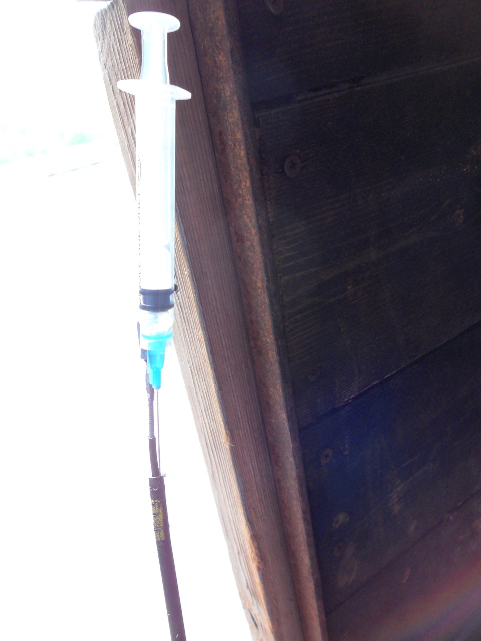

Ну значит завел, включил печку, опробовал и очень доволен:). Печка дует "будь здоров":) И тросик тоже делал свое дело, по началу:)) Через циклов 7 порвался по пайке, хз почему. Руками пробовал тянуть, не порвал… Там че, блин, усилия что ли такие большие?.. Скорее всего придется новый искать.
А так все збс, воздух дует хорошо и горячо, с салонным фильтром теперь пыли меньше будет.
Осталось фильтр сделать под лобовым стеклом и тросик новый поставить (сегодня запаял снова, завтра попробую еще раз, если порвется, то точно замена:)))

Добрый день! Я так понял, что панель не снимали? Просто сняли бардачок и смогли подлезть сбоку?
Приветствую! Да панель снимать не надо. Откручиваете полку под бардачком, если она есть, снимаете накладку посередине. Потом слева снимаете пластмассовую накладку, откручиваете сам бардачок, вытаскиваете. Отцепляете фишки, откручиваете и снимаете "мозги", справа воздуховод, ослабляете панель (один болт снизу слева и сверху саморез, возможно не надо, но я откручивал). А там уже все и так понятно будет:))
