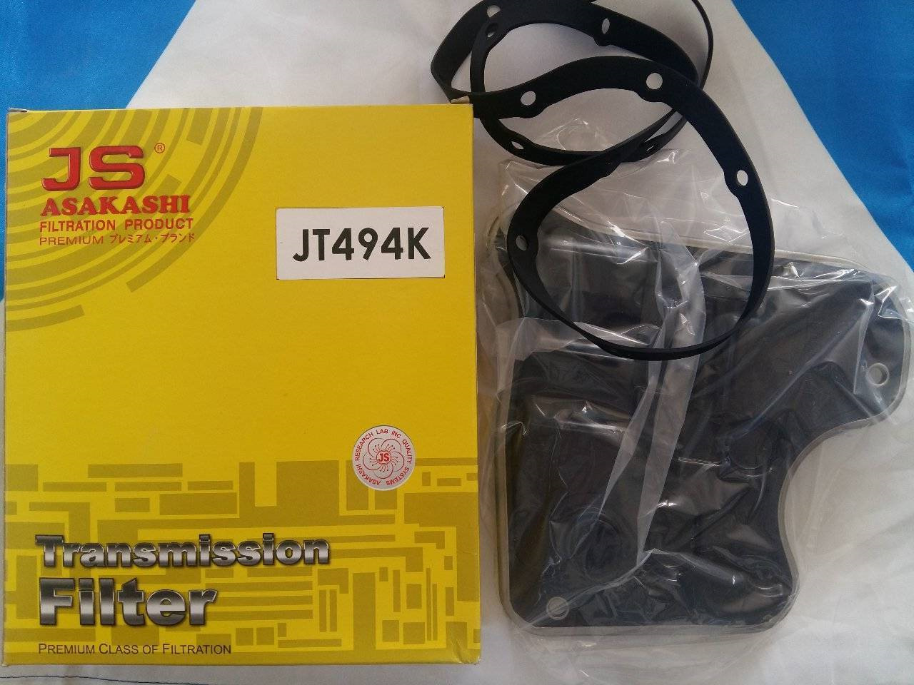

Хотелось спросить какая должна быть прокладка поддона вариатора, собрался жидкость менять со снятием поддона, в комплекте с фильтром Азуми идет резиновая. какую лучше поставить?

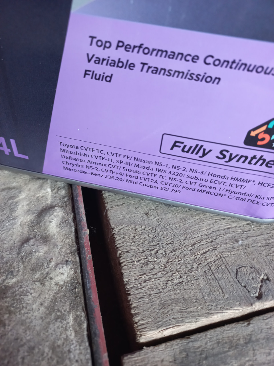

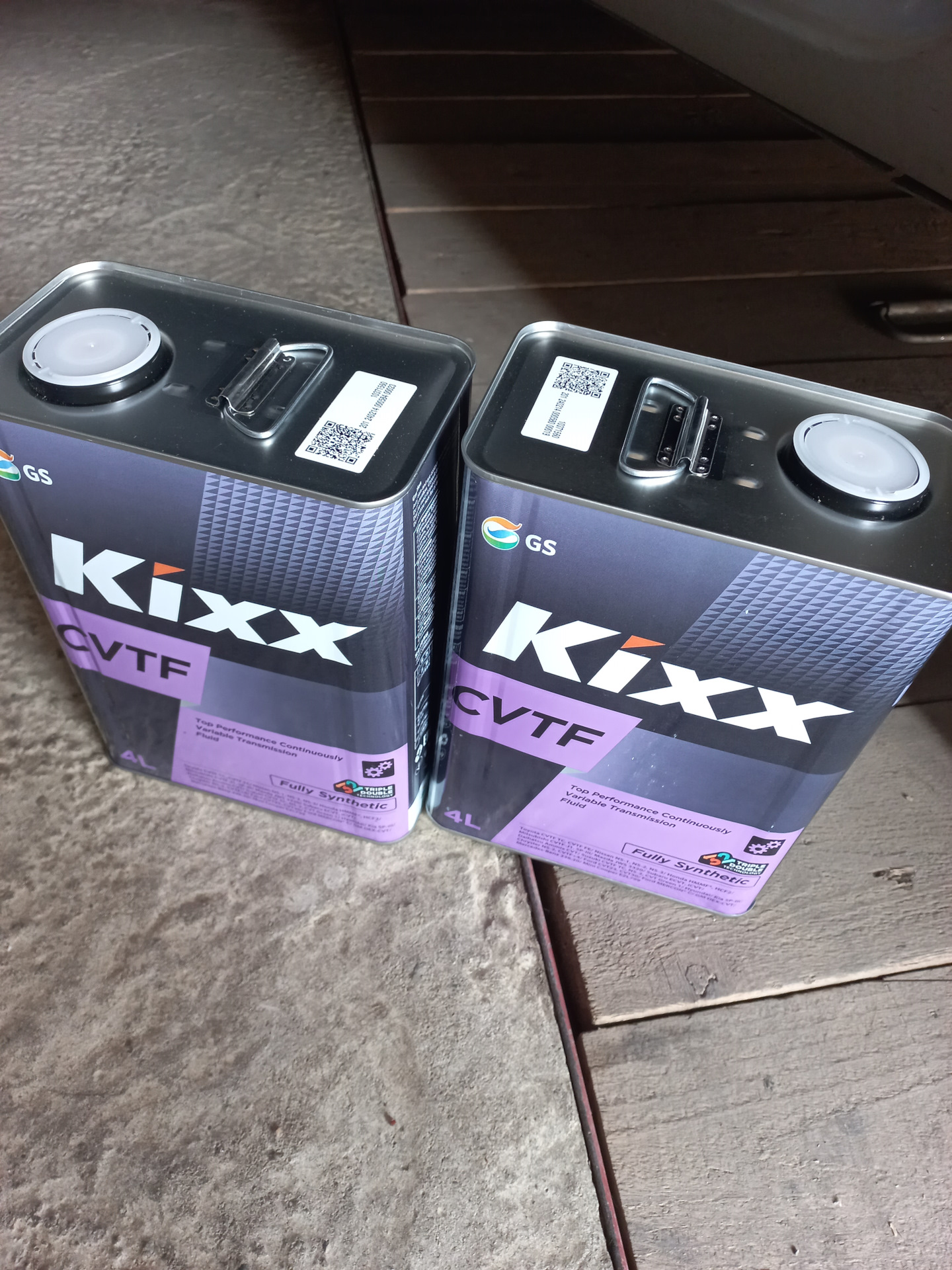

масло купил киск, допуски есть.

Менял 2 раза, прокладку ставил оригинал железную, резиновая прокладка с комплекта фильтра текла с двух болтов.Может брак конечно, но с железной проблем не было, благо сразу была с собой.

На кол вэб хорошие прокладки пробковые всегда отлично! А резиновая мне не понравилась потеет. Себе взял оригинал металл, ещё не устанавливал, до этого пробковую ставил все отлично.
Прокладку можно ставить любую, резиновую главное не перетянуть, а то раздавить можно. Почему выбрали Kixx?
Первый раз слышу что резину ставят и как ходит? Мне в свое время сразу сказали оригинал, она металл

Нормально ходит, как правило в аналогах резина. Можно заказать оригинал она металлическая. Я ставил и то и то нормально.

а на банке можно что угодно написать

Менял 2 раза. Всегда масло только оригинал и фильтр JS Asakashi JT-494K\
Да, прокладка резиновая. Всё отлично.
