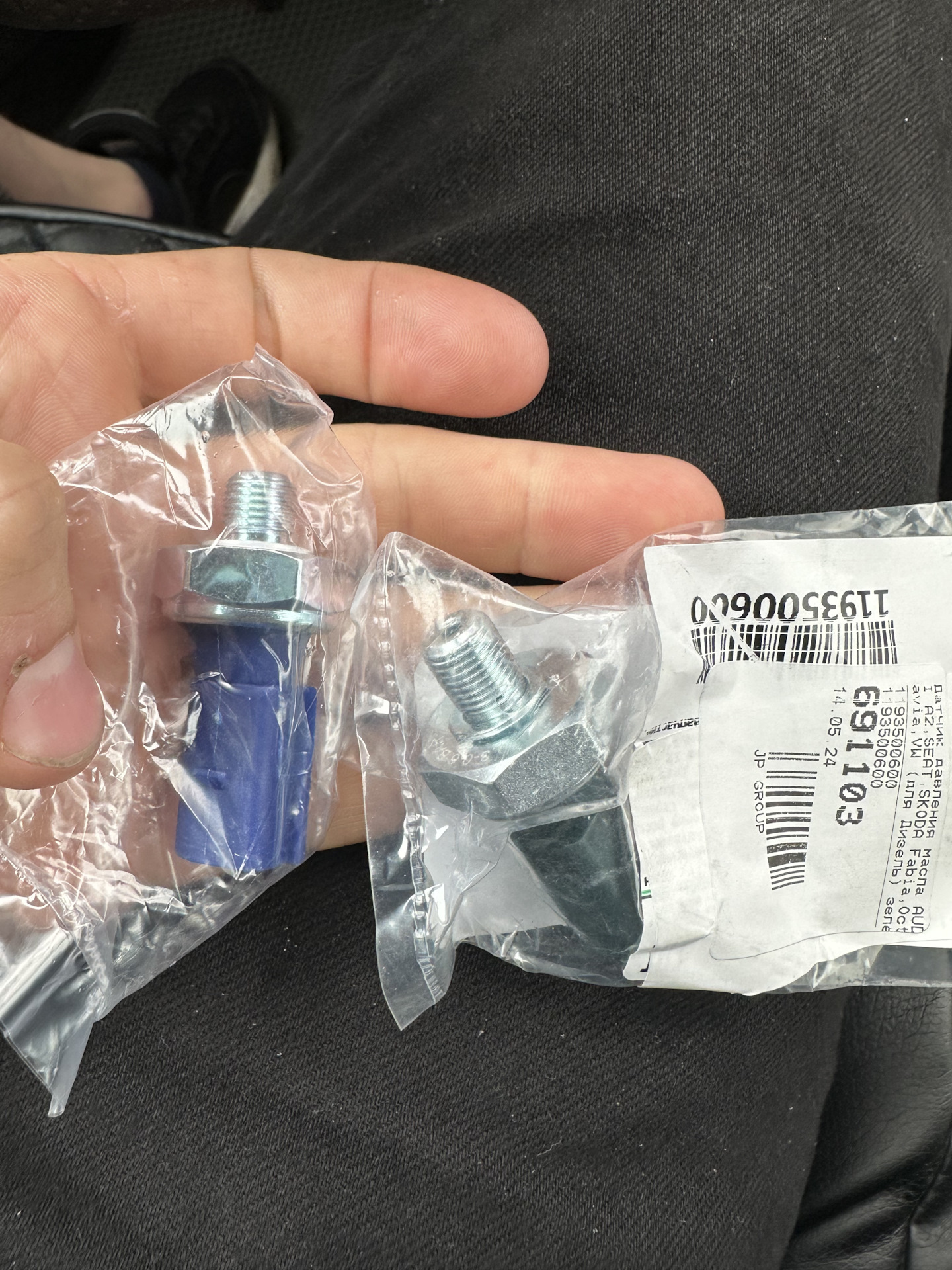

Заменил оба датчика давления низкого и высокого.

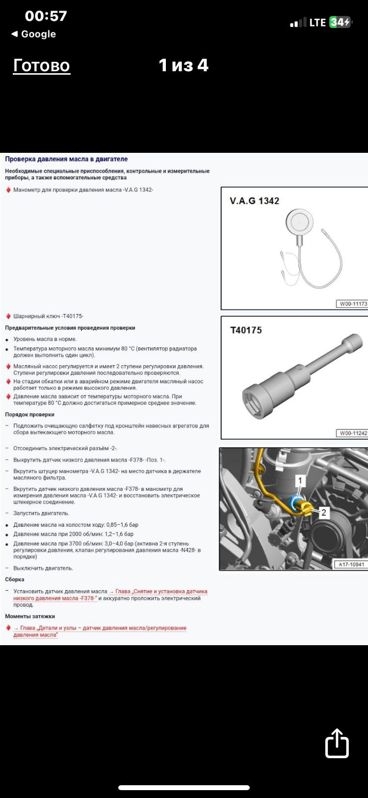

Замерял давление манометром. Через датчик низкого давления. Масло конечно не прогрето было, температура ож 75гр.

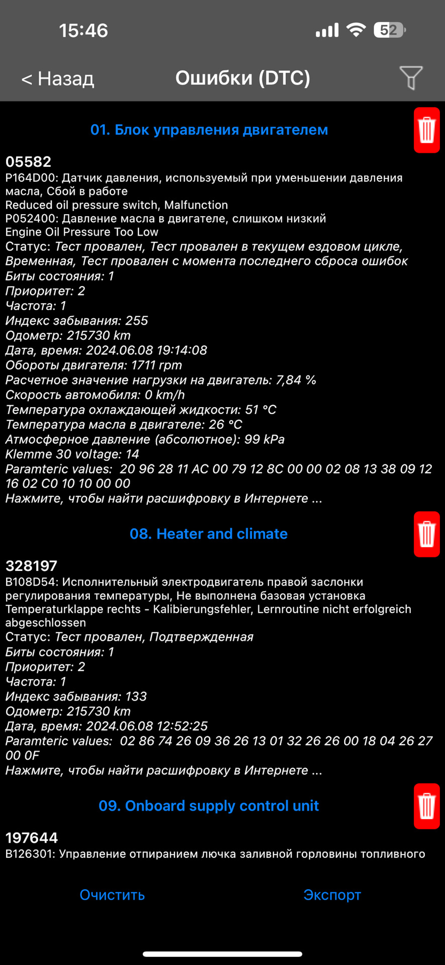

При запуске 4, потом сразу 2. И на любых оборотах он держит 2. Даже с холодного пуска и со стертой ошибкой .

Вот наглядный пример откуда нужно мерять
У меня 1.4 не 1.8 .
Тогда пардон)
Но замер делал через датчик низкого давления как написано
