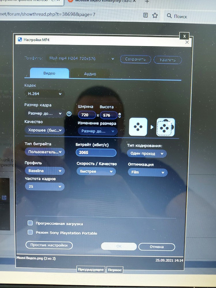

Спасибо большое! Флешка работает. Подскажите, как воспроизвести видео?
Вот навскидку: www.drive2.ru/l/482067405254688818/ + во вложении картинка, с какими пресетами кодировать видео для воспроизведения
Спасибо. Уже пробовал! Не работает…
