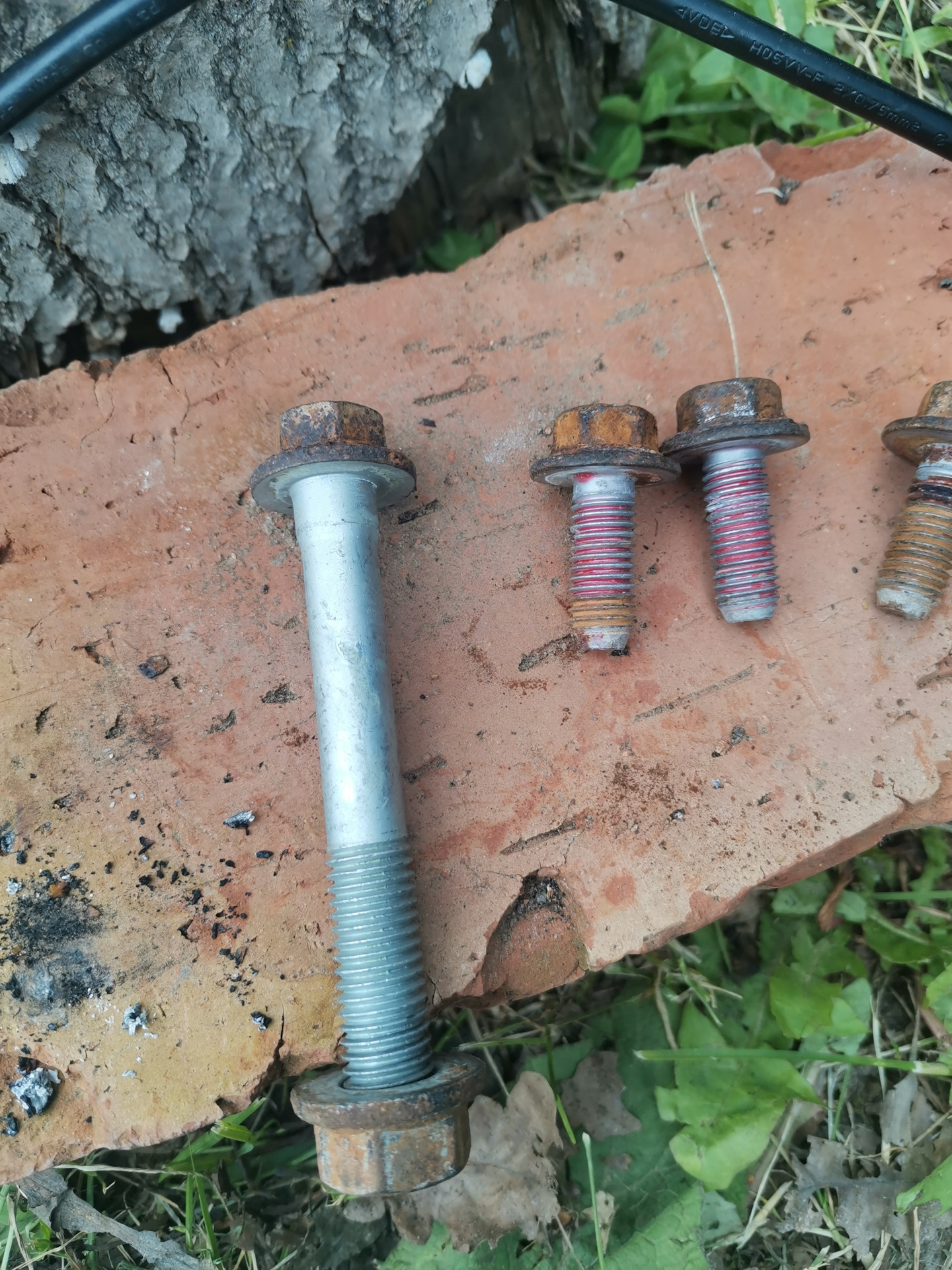

Заменил задние амортизаторы и тяги стабилизатора, как думаете когда была передыдущая замена амортов если взглянуть на старые и на болты? Новые болты же не идут с герметиком (или это смазка такая) или я чего то незнаю или предыдущий владелец заморочился что наврядли? Открутилось все не плохо, без обломов и т.д не считая спиленых тяг стаба, для тех кто планирует такой же ремонт сами — приобретите изогнутый накидной на 14, если не хотите возиться как я, и про тяги стаба на 15 гайку-дай японцам здоровья, и на 18 болт им туда же.
А так в общем день работы, думал будет все печально
Аморты китай tatsumi — по 70 бел руб шт
Тяги Сомнительная Турция по 27 руб шт

Болты оригинальные с крупной резьбой, на европейках мельче. Амортизаторы старые тоже еще родные. Много видел таких болтов, которые внутри как новые, просто плотно закручены.
