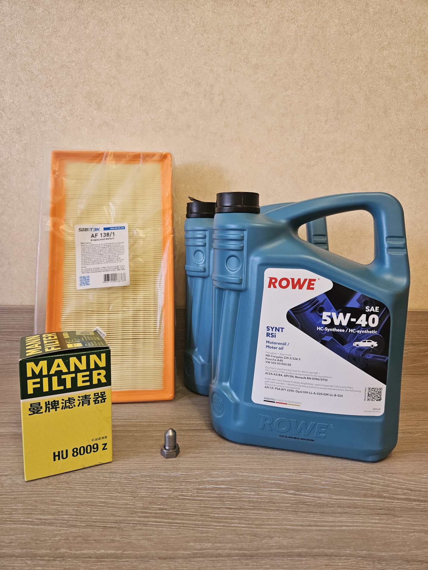

Ну и перед летом небольшое ТО — замена масла в двигателе, масляного и воздушного фильтров. Масло лью, что и прежде, всё устраивает. Удобно, что канистра 5 литров, 3 штуки хватает ровно на 2 замены без остатков. А вот с фильтрами постоянно экспериментирую — воздушник старый отбегал год, брал его типо "оригинал". Сейчас взял сибтек (видел неплохие отзывы на драйве). Масляный фильтр Mann, недавно тут определяли контрафакт, сравнивая его Ufi, может помнит кто😅. Салонный пол года назад покупал, он еще живой. Менять не стал, только продул.
