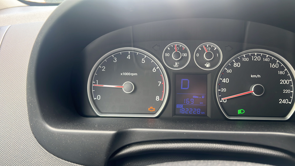

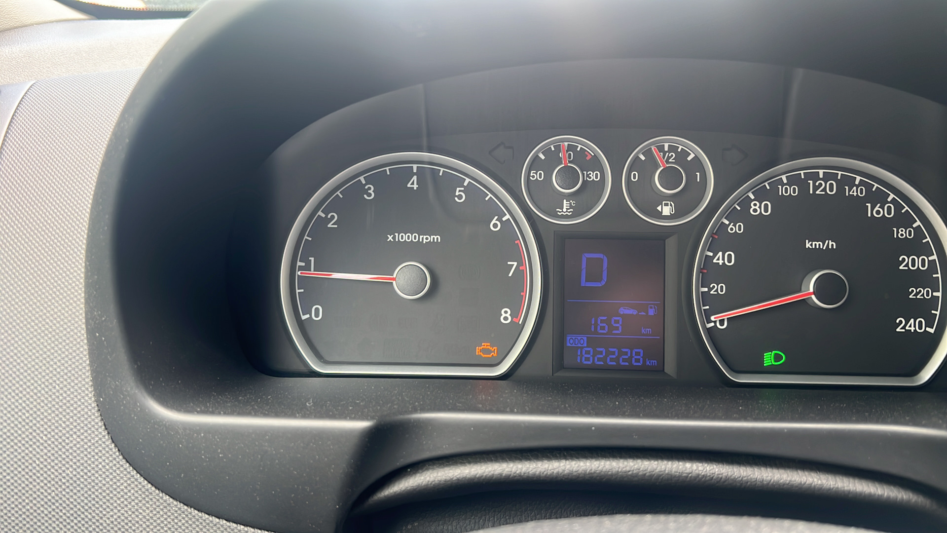

Решение: заменил свечи и вакуумный клапан продувки адсорбера 290102b000
Что было:
Ошибка P0172
Стали плавать обороты даже один раз заглохла загорелся чек, после диагностики сказали что богатая смесь, поменял свечи не помогло.
Обороты пока не плавают но чек вылез второй раз
Может быть виной грязная дроссельная заслонка?
До этого менял воздушный фильтр был очень засорен
На сервисе сказали что могут быть свечи или вакуумный клапан

Обороты плавают только когда на месте стоишь? Если да, то посмотри катушки, такая же проблема была
Да в основном было замечено при заводке
На горячую или на холодную?
На холодную, сегодня плохо заводилась
странно, если было бы на горячую, то сказал бы что электромагнитный клапан, а лучше гони ее в сервис, там покажут и расскажут, нервов меньше потратишь
Уже два разв был, оба раза ошибка P0172
Проверь еще подсос воздуха в районе форсунок — пшикни карбклинером (им же заслонку помыть). Если подсос есть — то обороты прийдут в норму, а колечки форсунок под замену
Сейчас пока не плавают
Или датчик коленвала подходит ) такие же симптомы были а потом я просто встал, хорошо что возле дома
Это в двигу лезть?
Нет, www.drive2.ru/l/648731377792994035/ тут артикул есть коленвала, лучше на сервисе поменять, на подъёмнике если конечно это он е*** мозги, по симптомам у меня было именно так, обороты плавали, глохнуть начала
Спасибо за информацию.
Но у меня тахометр пока что не ложится при движении в ноль то есть обороты показывают правильно, фактически-когда они плавают.
Может и не он.
На сервис сказали что может быть вакуумный клапан .
Поеду диагностировать
