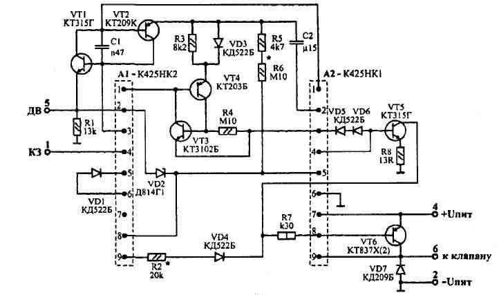

Немного информации, для тех кто не в курсе, что такое ЭПХХ, как работает и для чего он нужен. Экономайзер Принудительного Холостого Хода нужен для отключения подачи топлива в двигатель, в момент торможения двигателем.Простыми словами, когда машина катится на большой скорости а педаль газа полностью отпущена, например когда вы приближаетесь к светофору, то система, глушит двигатель, а как только вы нажимаете на педаль акселератора, либо включаете нейтральную передачу или машина сама замедляется и обороты мотора падают до определённой отметки, двигатель снова заводится. Как это работает? Система экономайзера, включает в себя:блок управления, электропневмоклапан, пневмоклапан, и микропереключатель. Блок управления имеет 4 вывода, два из них это питание + и — один вывод идёт на катушку зажигания, а второй на пневмоэлектроклапан. Блок управления получает сигналы о количестве оборотов двигателя, от катушки зажигания и управляет электропневмоклапаном, который в свою очередь управляет пневмоклапаном карбюратора, то есть открывает его и закрывает, тем самым прерывая подачу топлива в двигатель в нужный момент. Микропереключатель, соединён к плюсу и пневмоэлектроклапану и в момент когда педаль газа нажата, микропереключатель подаёт ток к пневмоэлектроклапану независимо от блока управления, а при отпущенной педали, микропереключатель отключает подачу питания к электорпневмоклапану и им управляет уже только блок управления, который при 1500 об/м отключает питание и при 1150, снова включает. Эта система в заводском исполнении, была призвана экономить до 500 грамм топлива на 100 километров, но из за частых отказов электропневмоклапана и пневмоклапана, эта система на заводе не прижилась и вскоре её перестали устанавливать на карбюраторы, а те владельцы у которых эта система была, сами не редко её ампутировали, так как со временем появлялись проблемы с холостым ходом, по разным причинам. Но вот например на более современном карбюраторе типа "Солекс" эту систему ЭПХХ применили с электроклапаном, который гораздо надёжнее чем все эти Озоновские пневмо электро клапаны.Я поступил тем же путём, запитал электроклапан в своём карбюраторе, через блок ЭПХХ и микропереключатель.Система получилась вполне работоспособной, правда не обошлось без небольшой трудности, с родным блоком управления, при сбрасывании газа на холостом ходу, машина глохла, проблему решил просто, повысил в блоке, пороги срабатывания по оборотам.Для этого нужно открыть корпус блока, выпаять входной конденсатор (100nk) и путём подбора я выявил нужную ёмкость конденсатора, которая составляла 0,07мкф (70nk) и по скольку такого конденсатора в природе не существует (по крайней мере мне не попадались такие не разу) я просто спарил два кондёра 47nk и 33nk с ним пороги стали оптимальными 2100-откл. и 1730-вкл. +/- 20 что в принципе соответствует порогам блока у солексов.Это так же позволяет нам, использовать при желании блоки ЭПХХ от солексов, такие как стоят на 2108-099 они по информации, более надёжны, так как современные их схемы, содержат защиту от перепадов напряжения.Но там не 4 вывода а 6, но тоже ни чего сложного в подключении нет.

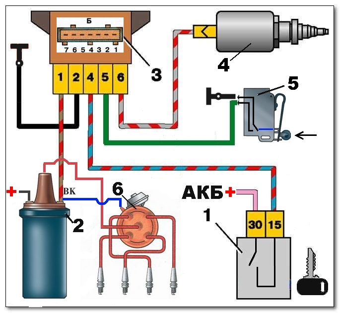

Схема соединения с родным блоком управления 25.3761 1-замок зажигания 2-катушка зажигания 3-блок управления 4-электромагнитный клапан 5-микропереключатель 6-распределитель зажигания (трамблёр)
Схема соединения с восьмёрочным блоком 50.3761 а так же с жигулёвским блоком для солекса 501.3761 тут не подходит родной микропереключатель, так как он работает наоборот.И придётся мудрить концевик на заслонку, или использовать другой микропереключатель, которые широко используются в электронике, он должен замыкаться при нажатии, а родной микрик, при нажатии размыкается, поэтому его использовать нельзя.
Вот таблица с параметрами различных блоков управления.Самые надёжные из них это современные блоки марок 5003.3761 и 5013.3761
Я сильно не заморачивался и поставил простой дешёвый блок 25.3761

Сегодня доработал схему, добавил контрольную лампочку, работы ЭПХХ. Она загорается в тот момент, когда система вступает в работу, то есть в момент торможения двигателем. Схема дополнилась пятиконтактным реле и контрольной лампой.Чтобы не заморачиваться с прокладкой дополнительных проводов и придумывать место для контрольки, сделал максимально просто, в консоли у ВАЗ 2106 есть контрольная лампа уровня тормозной жидкости, она у меня всё равно не работала, за не нужностью, и я использовал её, провод под капотом, тот что должен идти на поплавок в крышке бочка тормозной жидкости, немного удлинил чтоб соединить его к реле, которое стоит на правом крыле. Теперь немного о принципе работы расскажу, пятиконтактное реле, кто не знает, работает так, в состоянии покоя, вывод 30 и 87 находятся в сомкнутом состоянии, а при подаче тока на выводы электромагнита 86 и 85 реле срабатывает, размыкая выводы 30 и 87 и смыкая 30 и 87а, то есть вывод 30 это основной плюс, который переключается либо на 87, либо на 87а Поэтому при отключении питания блоком управления эпхх и микропереключателем, на вывод 85 перестаёт идти ток и реле из рабочего состояния, переходит в состояние покоя, то есть перекидывает ток с вывода 87а на вывод 87 при этом отключается электроклапан и загорается лампочка, а когда обороты падают до порога срабатывания блока эпхх, ток снова начинает идти на вывод 85 и реле отключает контрольку и включает клапан.Таким образом, контролька загорается лишь в момент, когда система глушит двигатель, а всё остальное время, лампа не горит. На чертеже всё понятно думаю, распиновка реле отдельно и цвета цифр, совпадают с цветами проводов на чертеже.К стати вот тот зелёный провод, не нужно тянуть от замка, это тот самый провод, который в стандарте идёт на электроклапан, просто теперь он не на прямую подаёт ток клапану, а через систему эпхх, теперь питать клапан, это задача системы. По моему понятнее, даже в детском саду не разъясняют, но если кто то что то недопонял, не стесняйтесь, лучше переспросите, а то ещё попалите себе проводку всю, потом будите меня материть.
Если схема собрана на кр1085сс1, токодировка оборотов включения и выключения производится с помощью перемычек на плате. Н-на 15 выв. Там опорное напряжение. L-на -. F- свободный, тоесть никуда не подключен.

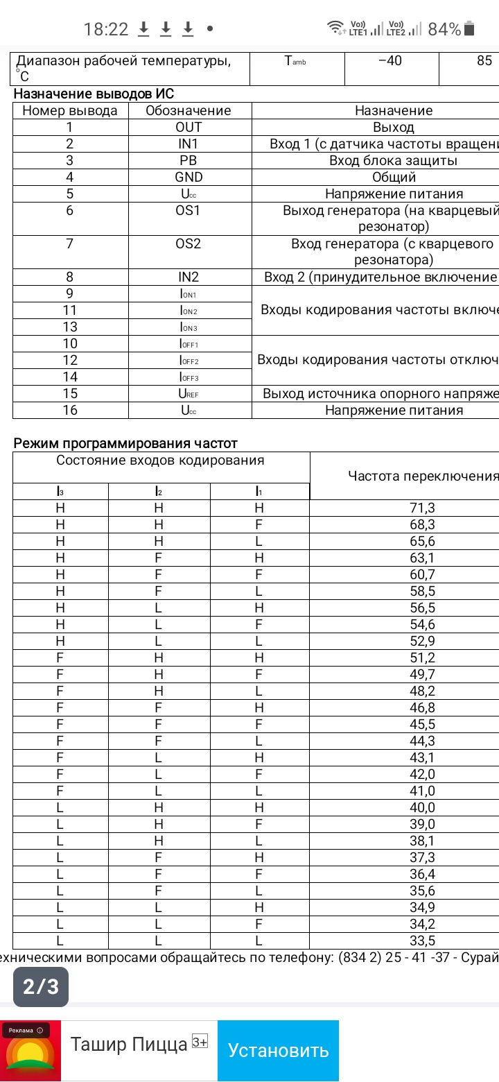

Заводской блок управления ЭПХХ 25.3761 для карбюраторов ОЗОН изготовлен на основе микросхемы кр1086сс1. Эта микросхема позволяет установить ЛЮБЫЕ пороги отключения и включения эм клапана . 2126.ru/forum/index.php?topic=101914.60
Вы подбирали конденсатор, а нужно програмировать по ссылке. Можно установить любые пороги отключения и включения клпана. У меня стоит блок управления родной с порогами 1200-1600, да есть провал, но двигатель не глохнет. Можно поднять порог включения до 1400 например. При городском цикле поднимать порог отключения выше 1600- смыла нет.
ну именно с этим блоком я и делал повышение порога срабатывания. Но увы, схема малонадёжная, долго не проработал он

Нивовский блок, это какой? Ну судя из описанной ситуации, не работает микрик.Зачем ты переделывал его я так и не понял и что ты переделал, если он так с завода и должен работать, при нажатии, он выключает контакты, а при отпускании, включает.
всё понятно кроме одного… при подключении 7-и контактного используем только 6 контактов, а можно чёрточкой провести на фото или цифрами? например-1 это 7,2 это 6 и т.д?-помогите с уточнением.спс
там же всё нарисовано, 1 соответствует 1 и так далее, каждая цифра соответствует аналогичной цифре.не используется только вывод 3

не будет солекс работать с порогами блока управления 25.3761, слишком низкие пороги по оборатам
Вообщет-о меня интересует схема с блоком 25.3761 и солексом, про другую я осведомлен.
Приветстаую, как подключить эту схему с карбюратором солекс?
у карбюратора солекс, эта схема и так включена в стоковое оснащение www.vazdriver.ru/shema_ep…lapanom_ephh_karbyuratora

с 5003 им то точно будет работать без проблем, с 5013ым в теории так же должен работать, у меня с доработанным 25.3761 как раз близкие пороги с 5013ым и всё работает…выводов в нём 7.но 7ой не нужен, останется не подключённым

я пробовал понизить пороги срабатывания, об этом я выше под картинками писал, но стоило снизить обороты хоть на чучуть, двигатель глох, я так и подбирал ёмкость конденсатора в блоке, методом тыка, и безотказной работы, я добился только при ёмкости конденсатора 80nj (родной стоял 100nj) это соответствует порогам отключения по тахометру около 2000, а включение около 1600…расчётные цыфры 2100-1730

как вариант, можно испытать схему с блоком для классики под карб содекс, в таблице вторая снизу, там пороги 1700-1900 b-a.d-cd.net/6203852s-960.jpg

я же не просто так пороги срабатывания в родном блоке поднял…с родными порогами мотор глохнет.Причина, что в заводском исполнении эпхх на озоне стоит пневмо клапан, а он ниже чем эмк, и канал от эмк пересыхает а смесь не успевает дойти в момент резкого отпускания педали газа и гореть нечему.Если хочешь пороги пониже, тогда придётся делать заводскую схему с пневмоэлектроклапаном и пневмоклапаном, но поскольку заводская схема не надёжная и даже на заводе пришлось от неё отказаться, то тебе нет смысла тогда переделывать.Твой коммутатор это лучший метод для бсз

в классике при нажатии педали замыкаются а в 08 наоборот размыкаться должны…на карбах 08 там тупо концевик стоит на массу

да у меня 7ый…а вот я рисовал схему под блок восьмёрок

что значит задумка?У меня эта схема работает, просто в блоке управления, повышены пороги срабатывания.Можно конечно и с девятошным блоком, как ты и советуешь, я и под него схему кидал
