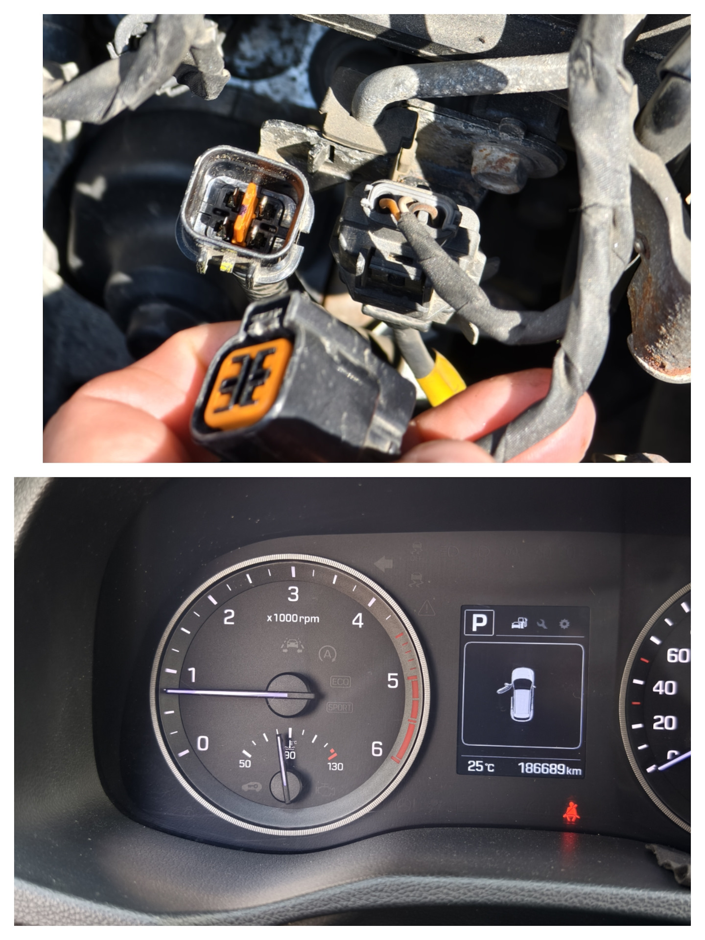

Сегодня снял датчик уровня масла и температуры- промыл прочистил очистителем карбюратора, потом спиртом.
Снял косу проводов к датчику, прозвонил. Все провода вроде как целы.
На последнем фото квадратный 4 пиновый разьем- от него идут 3 провода (+ — и lin на датчик уровня масла, а 1 провод на датчик давления масла).
Так вот если этот 4 пиновый квадратный разъём не подключать, то ошибка масла не горит.
(Оно и понятно, датчик отключен, но может ли это как раз и намекать на то что именно в датчике уровня и температуры дело?) нужен совет понимающих.
И еще — масленка загорается через 7 секунд после поворота ключа (не важно запущен двигатель или нет)- видно во время опроса систем. И в этот момент и возникает ошибка u1112(00) — ошибка связи лин. Может ли закоротивший (либо что еще с ним могло случиться), датчик уровня масла, привести к обрыву связи лин.
И вот интересная инфа- на этой lin линии висит сенсор умной зарядки, и сенсор масла.
Ссылка
Поэтому как шоколадка генератора, так оторвавшийся провод массы в любом месте может показать ошибку "масленка", так и сам датчик уровня/температуры масла.

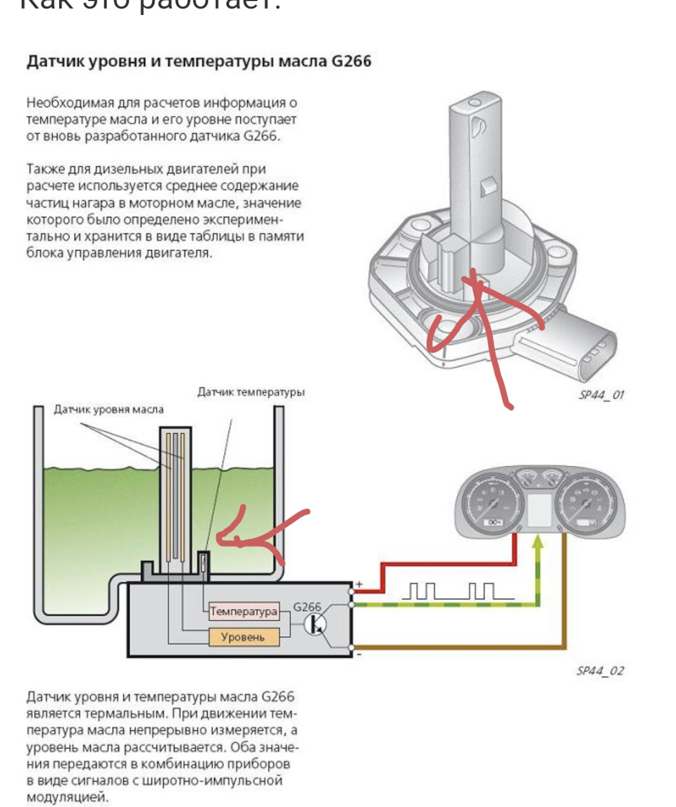

Если стоит G266 у него датчик температуры стоит внутри корпуса и чтобы его чем то забило это нереально
G266 я скрин в нете нашел. У нас возможно другой. Какая то пипка у основания была вынесена, около 5 мм. Думаю то и был датчик температуры

Когда фишку отключали, движок завели, check engine появился на приборке. Температуру не сообразили посмотреть. На датчик приходит 3 провода. + — и лин. плюс приходит, посмотрели,
Схему хорошую нашёл) схема подключения датчика 3х проводная, уровень показывает правильно, а датчик температуры ушёл в зашкал, похоже, что повредили. Проводка цела, если конечно эту жилу которая на датчике температуры не повредили. Фишку с датчика смотрел, может окислилась?
Да смотрел фишку, снимали, продували, контакты смотрели. Вроде нормальные. + приходит. вроде 10 вольт, точно не помню,
А скрин схемы не сбросите?
