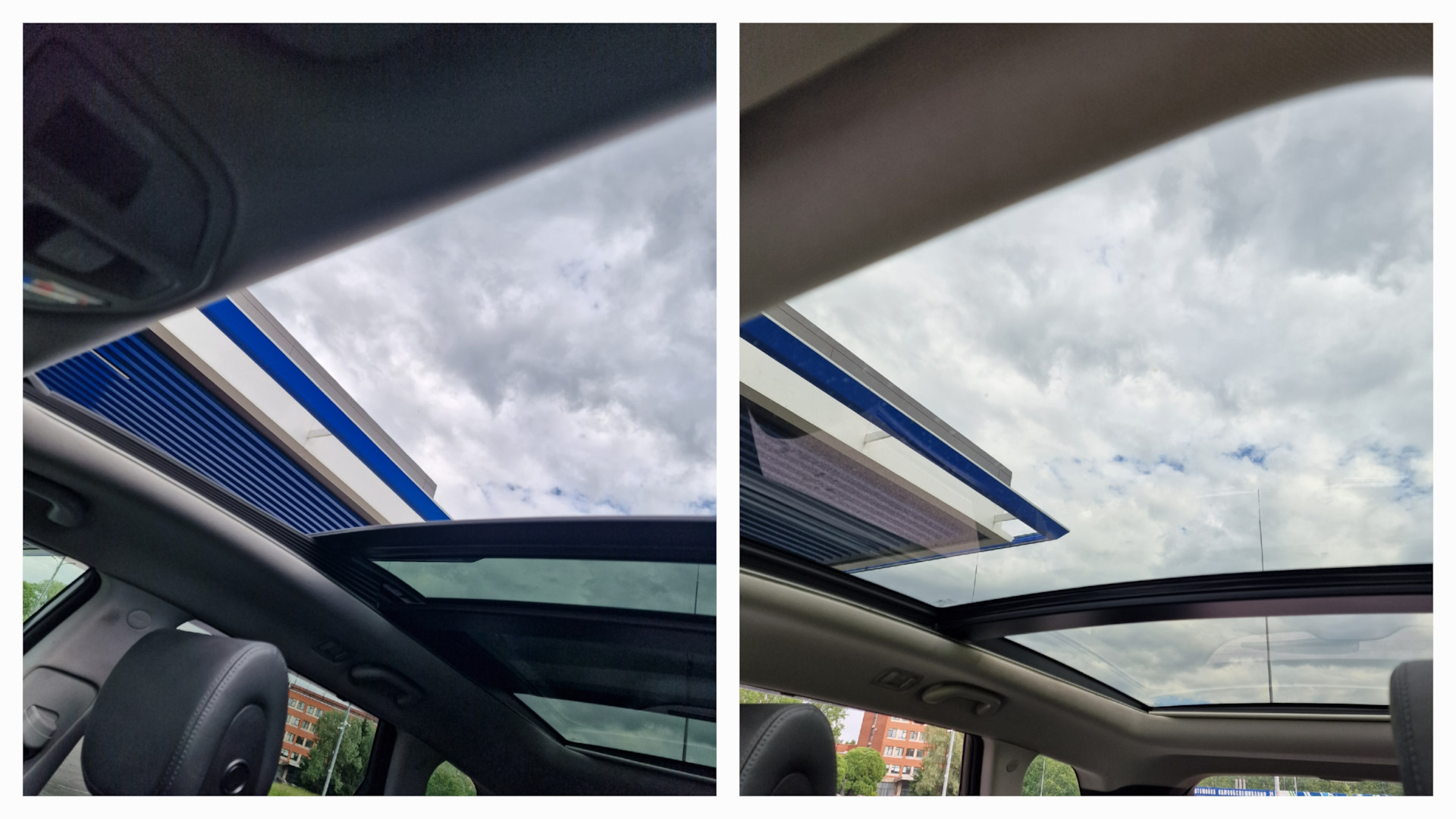

Подскажите кто и какими материалами обслуживаете понорамную крышу?

ВМПАВТО SILICOT использовал, в салазки, для резинок и тд

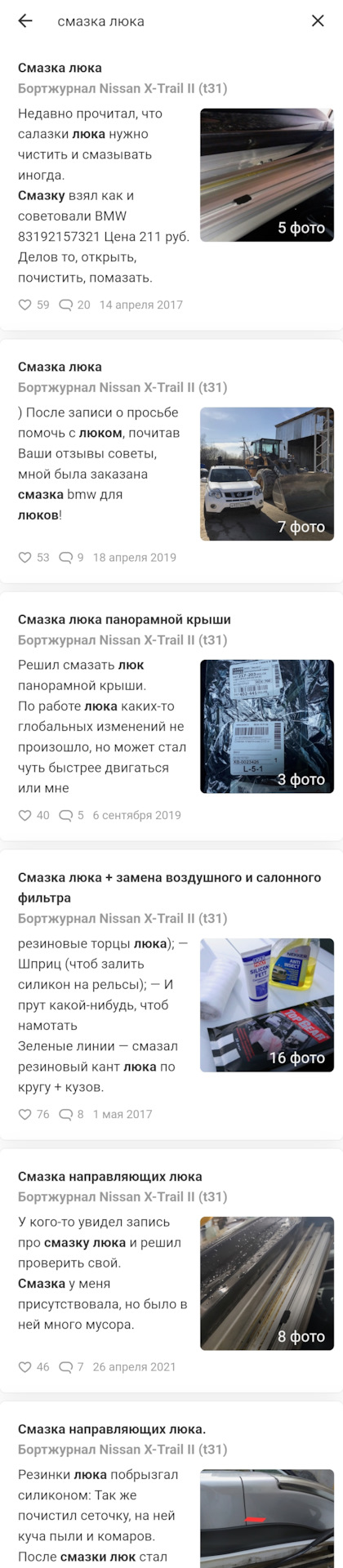

На драйве есть поиск. Вбиваешь слово люк или смазка люка в поиск и дальше фильтр по авто и выпадает куча записей кто по этой теме это уже сделал. Выбираешь какой больше нравится в части подробного описания с картинками и делаешь. Можно задавать вопросы автору поста.
Мне кажется это быстрее и правильнее чем ждать.

Для очистки направляек не сильно ядный растворитель/обезжириватель, для смазки — смазка от БМВ для люков., силикон (только нормальный) для резинки.
Червяк можно смазать PERMATEX® CHAIN LUBRICANT.
