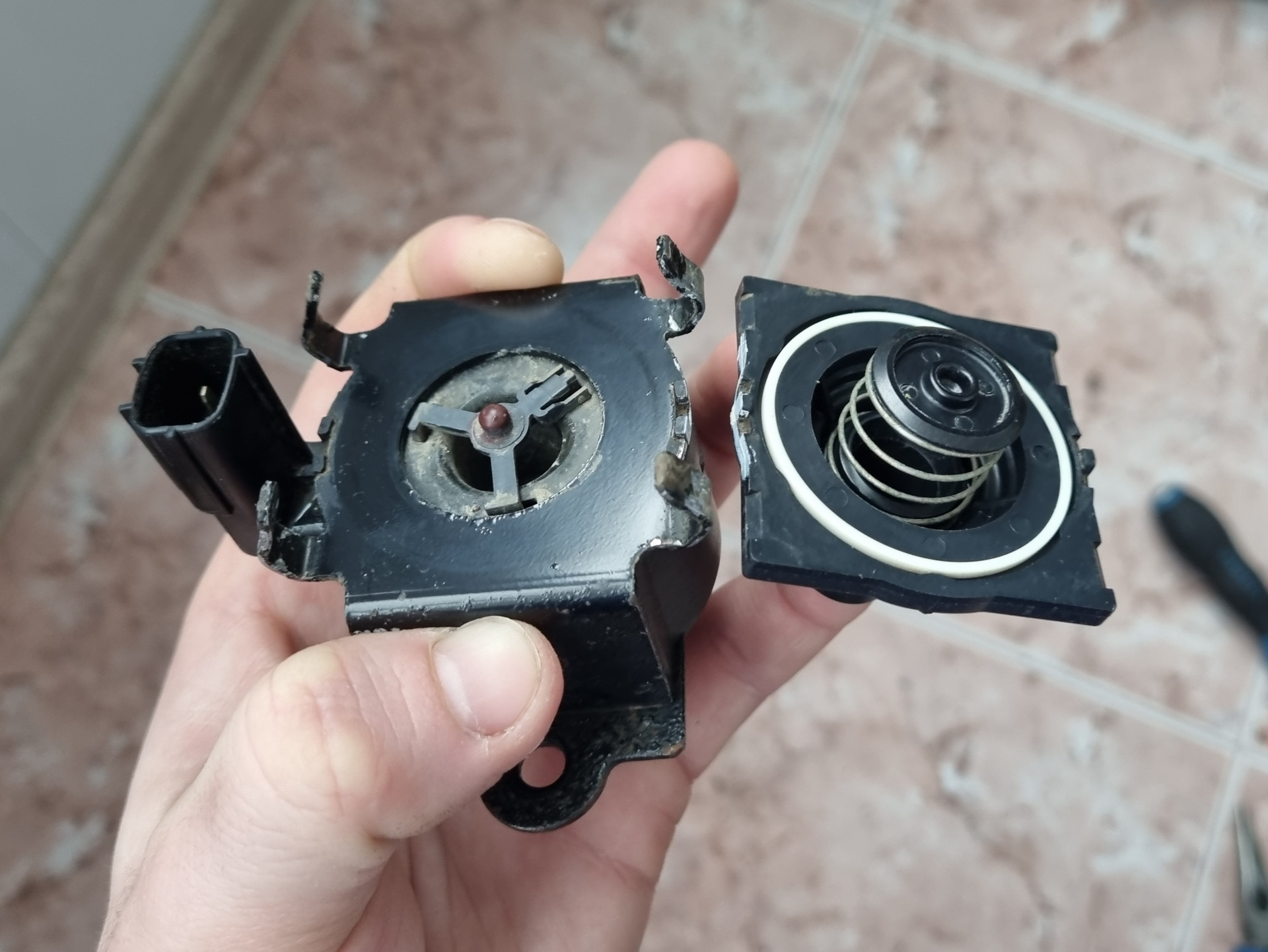

Ошибка P1457 уже давно преследует меня, по неизвестным причинам пропадая на долго или наоборот регулярно появляясь.
Когда первый раз столкнулся с этой ошибкой, то всё свелось к негерметичности клапана вентиляции (17310S5AL31) на самом абсорбере (пост №164). Кроме этого обнаружил подуставшее крепление абсорбера, которое хотелось бы освежить, а лучше заменить.
Продолжая мониторить рынок запчастей на авто, обнаружил необходимый мне абсорбер в отличном состоянии, в связи с чем он и был приобретен. К сожалению условия хранения оставляли желать лучшего, поэтому прибыл он ко мне в следующем виде.
Пришлось по частям всё снимать и намывать.
Внешнюю часть всех составляющих намыл, осталось разобраться с самим клапаном (17310S5AL31).
Слышал, что данный клапан разборный и можно сделать профилактику, к ней и приступил. Описывать не буду, больше фото для наглядности.
Теперь, когда всё чисто и клапан исправно работает (проверил, подавая 12V от акб на него), можно производить замену на авто.
Забегая вперед могу сказать, что решить проблему не удалось, поиски причин продолжаются

У меня тоже иногда вылазит. 5-й год езжу и просто стираю елм
Вот и я пока так же езжу, но наличие проблемы не даёт покоя
Я уже привык:)
Думаю это сказывается на поведение авто не в лучшую сторону…
Пока чек горит да, стереть ошибку 30 секунд времени.
