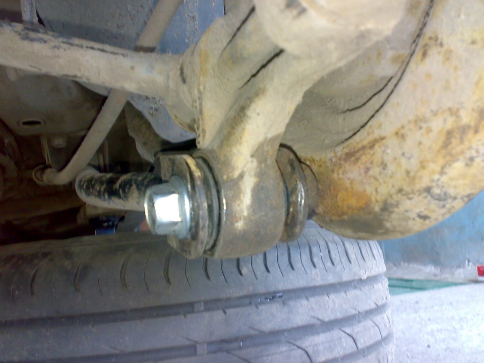

Решил поменять сайлент на заднем кулаке под продольный рычаг, так как левый был поменян без особых усилий пару дней назад, думал также за 20 минут справлюсь, но как обычно стОит только настроить планов, как всё идёт не совсем как хотелось, короче говоря сама втулка сайлента прикипела и просто приросла к болту который его крепил и выкрутить его было не реально, я и обстукивал и заливал WD-хой, тупо проворачивается вместе с болтом и всё. решено выло болт вырезать. Обзвонил магазины, болт нашёлся только немного длиннее чем родной. И при помощи болгарки, я его всё же извлёк.
Теперь порядок с сайленблоком и справа.

А что они у тебя разбились, что ли?
левый рычаг уже стучал о крепление, а правый сайлент потресканный был решил к паре и его поменять
я думал болт изолентой починил!
заводской герметик ))
