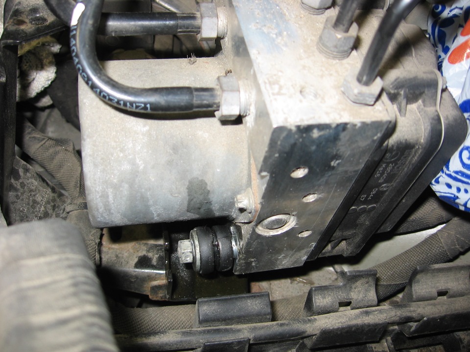

Привет! Некоторое время назад обратил внимание на усилившуюся вибрацию, дерганье двигателя, какие-то непонятные подергивания при переключении передач. Поизучав драйв (товарищ Directeur описывал как после замены подушки коробки исчезли пинания при переключении), полазив на форуме, решился на замену.
Все кроме реактивной тяги (гитары) заказывал в оригинале. Тягу заказал хатчинсон, но на фотках ниже она мало чем отличается от того что стояло.
Номера для 2.0HDI:
Подушка АКПП — 1813.G9
Подушка двигателя — 1844.93
Реактивная тяга Hutchinson — 524820
Сайлентблок опоры двигателя — 1809.21
Подшипник приводного вала — 3247.06
Вооружившись инструментом, весенним теплым деньком я принялся за замену. Скажу сразу, что правую, левую подушки и тягу заменить проблем особых не составляет и довольно быстро по времени.
С коробочной собственно все, сборка в обратном порядке. Для тех кто боится разбирать электронику, фишки перепутать нельзя, ничего лишнего не останется)))
И снова сборка в обратном порядке, никаких проблем. Но не долго я радовался, впереди меня ждал нижний центральный сайлент. О нем в следующем посте.

Добрый день. Подскажите, для чего меняется Подшипник приводного вала? В посте о нём ни слова, кроме каталожного номера не нашёл
Высохла смазка. Вращался не так, как должен.

привет, ну как эффект? по моим ощущением мой подуха на акпп тоже устала, как то заметны клевки при переключении на нижние передачи…
После замены ушла достававшая меня вибрация. Клевков не наблюдаю. Прошло уже три года. Вроде кпк все нормально.

а как движок домкратил? я когда менял левые опоры так движок назад завалился) вот это был экстрим вручную его поднимать вчетвером жарким погожим деньком)
b-a.d-cd.net/157852s-960.jpg сперва с одной стороны, затем с другой.
