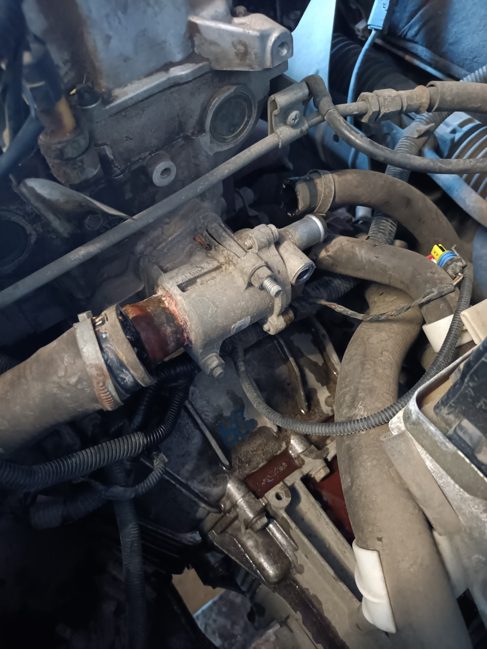

Наконец-то дошли руки написать о замене термостата.
Антифриз сливал по инструкции с драйв2, автора, к сожалению, не помню. Сливал с использованием компрессора, ничего сложного в этом нет.
Сначала был куплен термостат "Лада", в коробочке, на пломбе. Штуцера выли фрезерованы до блеска, в коробочке лежала прокладка, но при установке, я умудрился перетянуть ключом гайку и лопнухо ухо крепления. Скорая попытка переставить внутренности нового термостата в старый корпус не привели к успеху, так как их внутреннее устройство различается.
Пришлось на следующий день покупать другой термостат, ладовские закончились везде в наличии, но смог найти БелМаг. Сделан он уже немного не так, не настолько сильно блестит, но поставив его, подключив, заправив антифриз, все работает нормально. Ездит уже несколько недель, термостат открывается/закрывается, так же заметил, что от радиатора двигателя греется радиатор кондиционера, так что по теплоте радиатора кондиционера можно понять, греется ли радиатор двигателя
В итоге, термостат Лада стоит 1800 рублей, а БелМаг 1500 рублей. В итоге на все ушло 3300 рублей

Вот кто бы что не говорил, а динамики при ремонте машины — нужнейшая вещь — с динамиком не перетянешь. Кстати, напоминаю, что согласно ВАЗовской ТИ, термостат положено затягивать в два приёма — первый подход — 0,7 — 1,4 кгс, второй — 1,4 — 2,3, www.drive2.ru/l/676655124847811262/

Перетянул, тоже как то крутилась легко, потом понял что не нужно дальше)
Сам корпус перетянул, он и треснул ! Белмаг выглядит, Не айс
да, согласен, но ничего другого в наличии не было. на озоне такое покупать рисковать не хочу, а проверенные поставщики ждать несколько дней было
Новый как работает, при достижении 85гр до скольки скидывает при движении?
До 80°С
