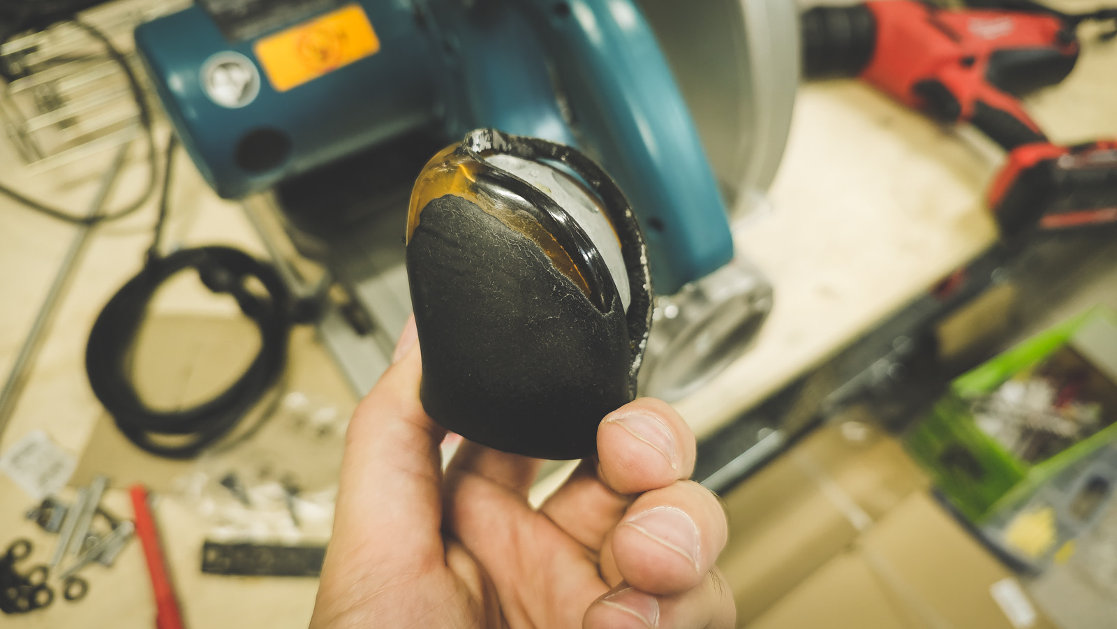

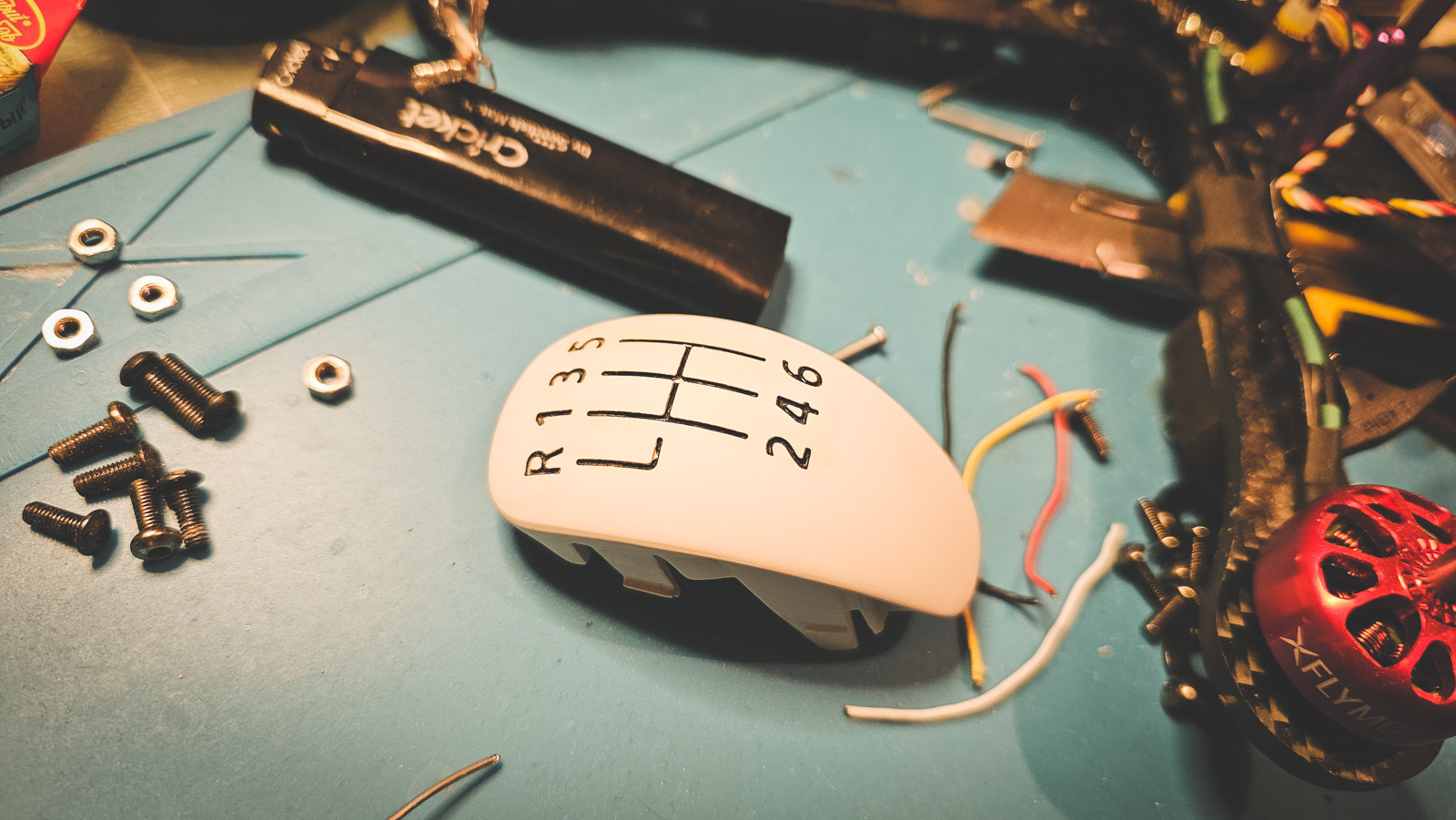

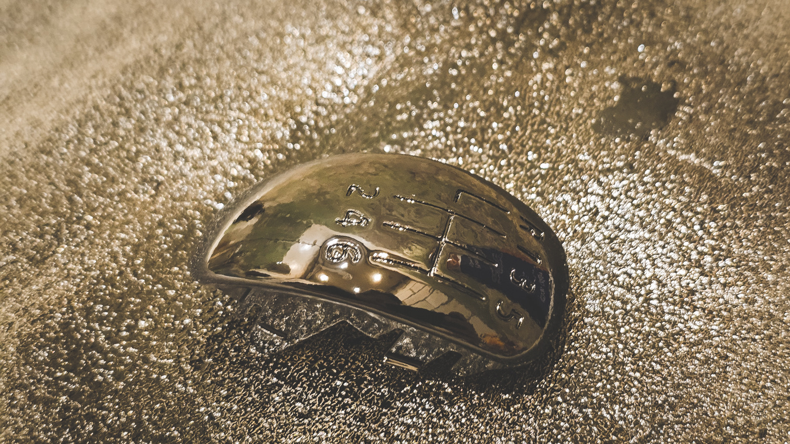

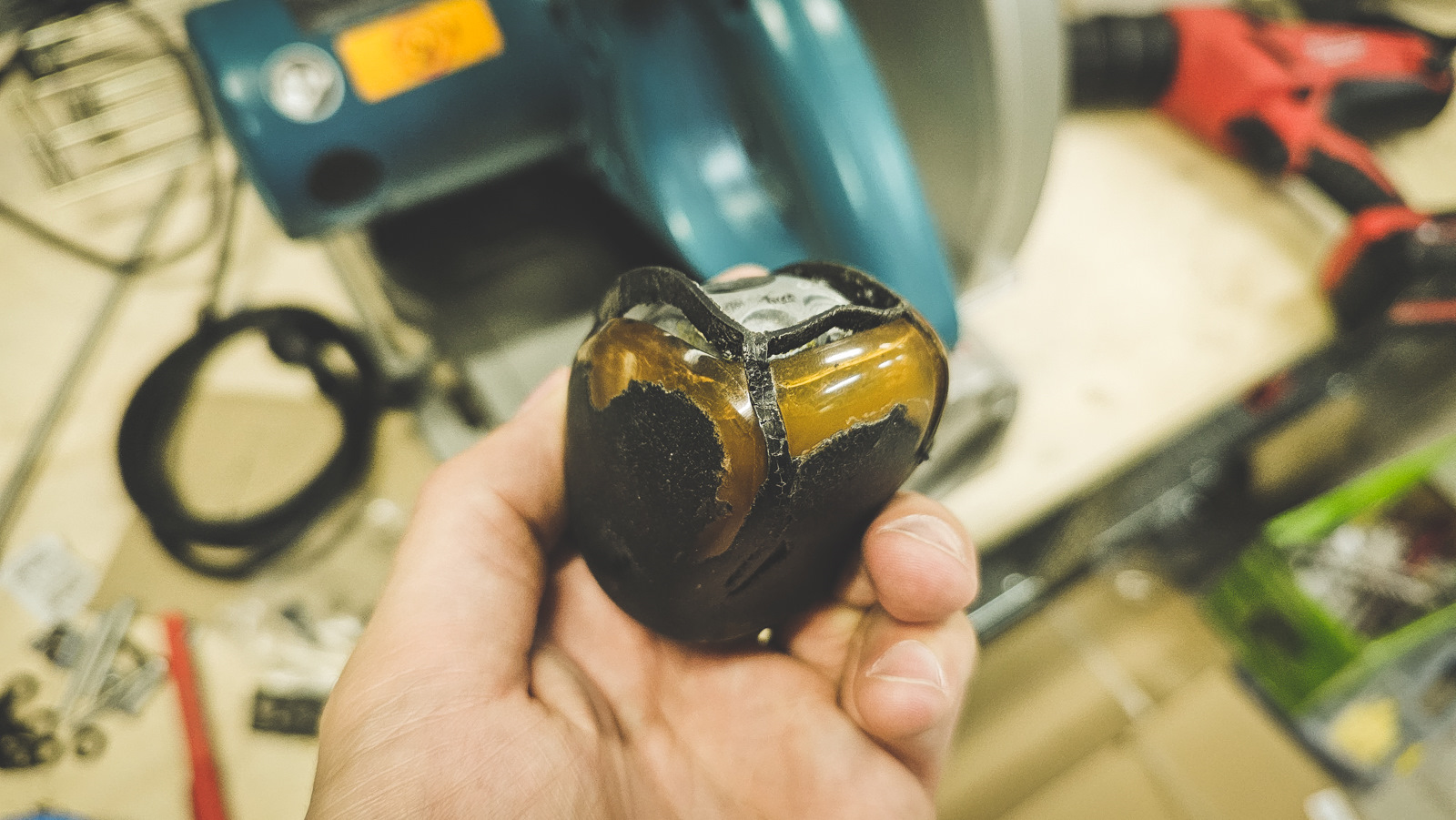

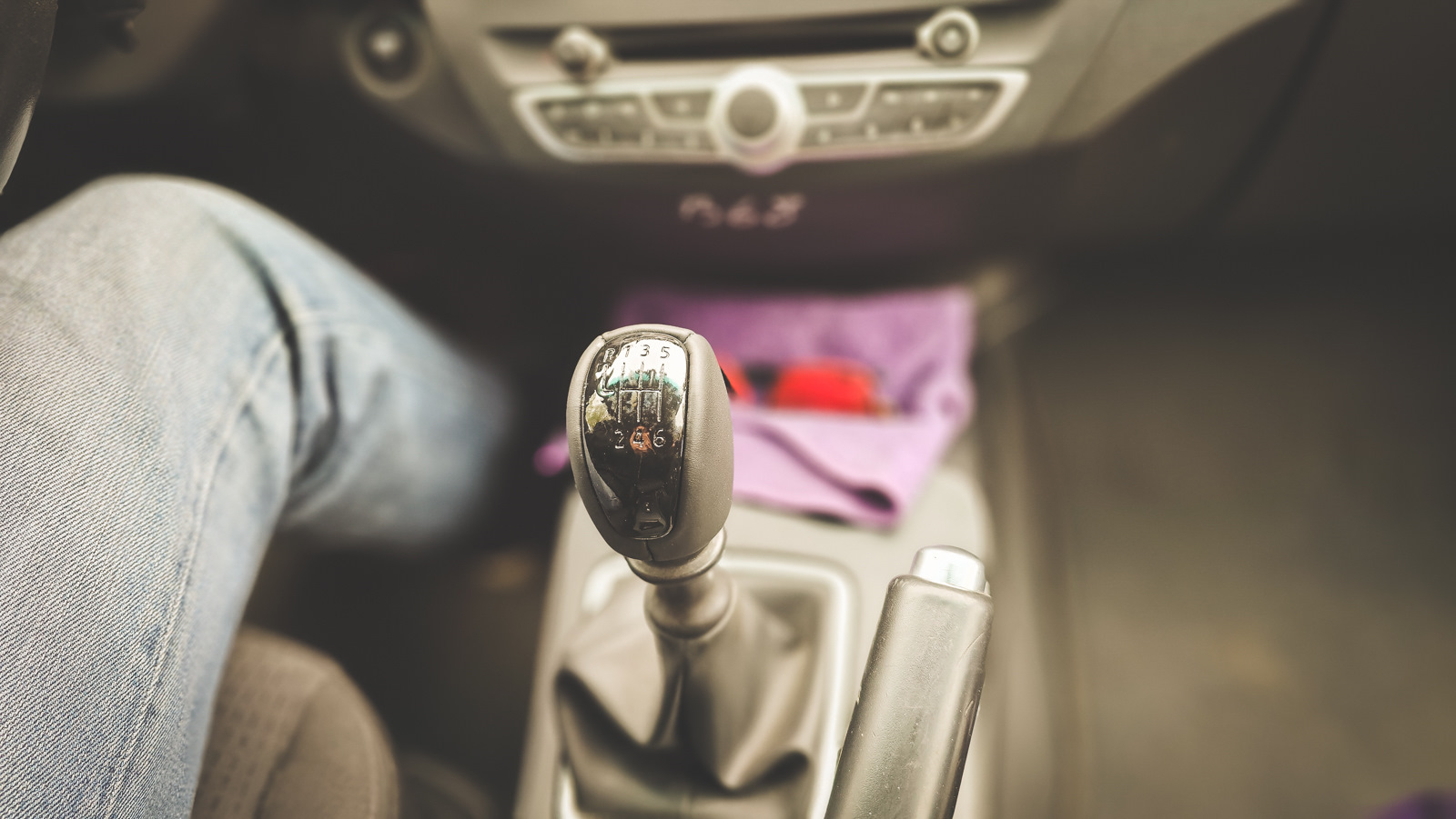

Наконец руки дошли до этой видавшей жизнь ручки!
Хром с ручки не снялся кротом, даже не подумал, но хлористое железо быстро поставило его на место.
Краска, лак, всё как обычно.

Чем красил? Как вообще. У меня хром слез, я полностью его счистил надо покрасить, чем подскажи.
Грунт для пластика под акриловую краску и сама акриловая краска из баллона, глянец.
