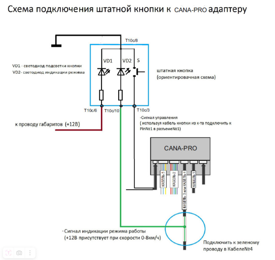

Распиновка блоков, может кому пригодится
Идея была такой, на основании того, что описывал у себя в БЖEvgenmgn095 касательно блока с кнопкой ESP думал просто перепиновать разъем и получить практически штатную работу, т.к. в блоке ESP кнопка просто перемыкает пины 3 и 10 и не имеет индикации, но в блоке с отключением переднего парктроника все оказалось немного по другому, кнопка работает по "-", и как и другие кнопки в блоке перемыкает 8й минусовой пин. с пином 3, а 10й является индикацией. В общем у меня еще до всего этого был запасной план "Б")))) делаем чисто механическое отключение, оставляем подсветку зеленым и забиваем на индикацию.

Да, немного колхозненько, но главное удобно и заглушки больше нет*) Панель кнопок VAG 5JA927132B JWHS — 1260р.
