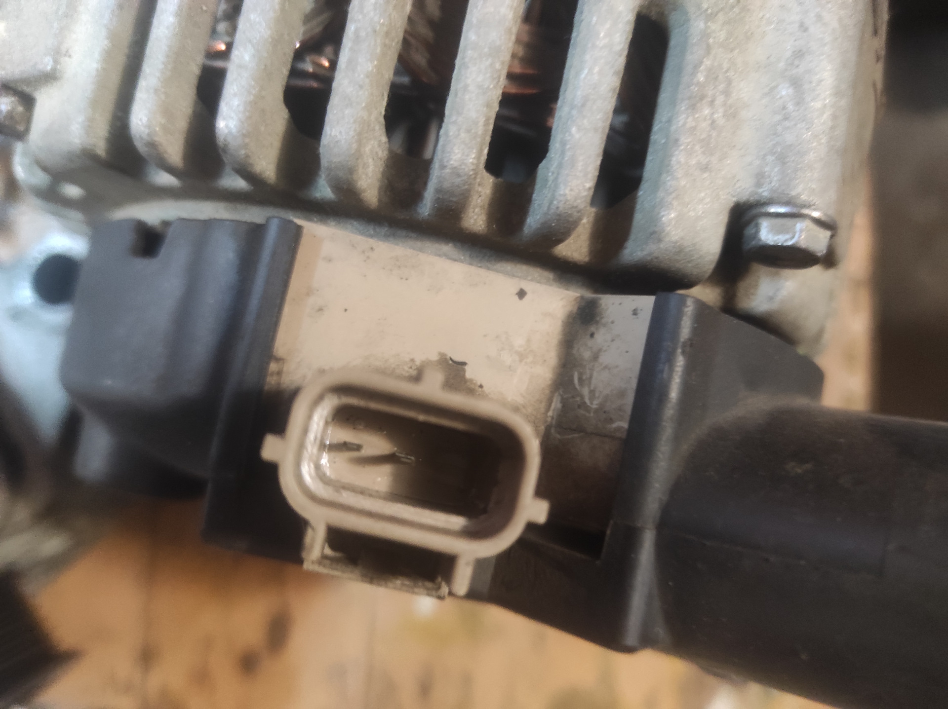

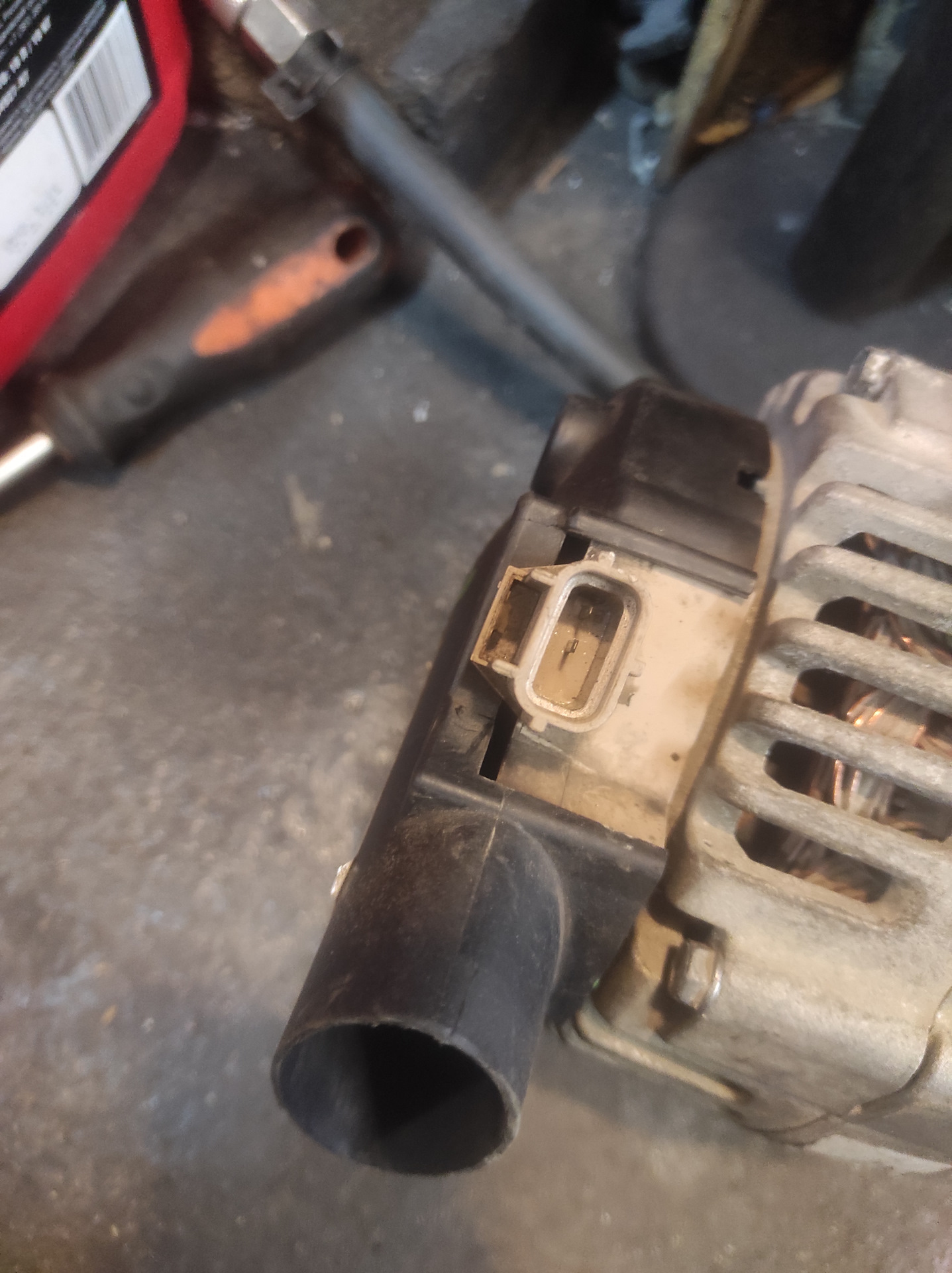

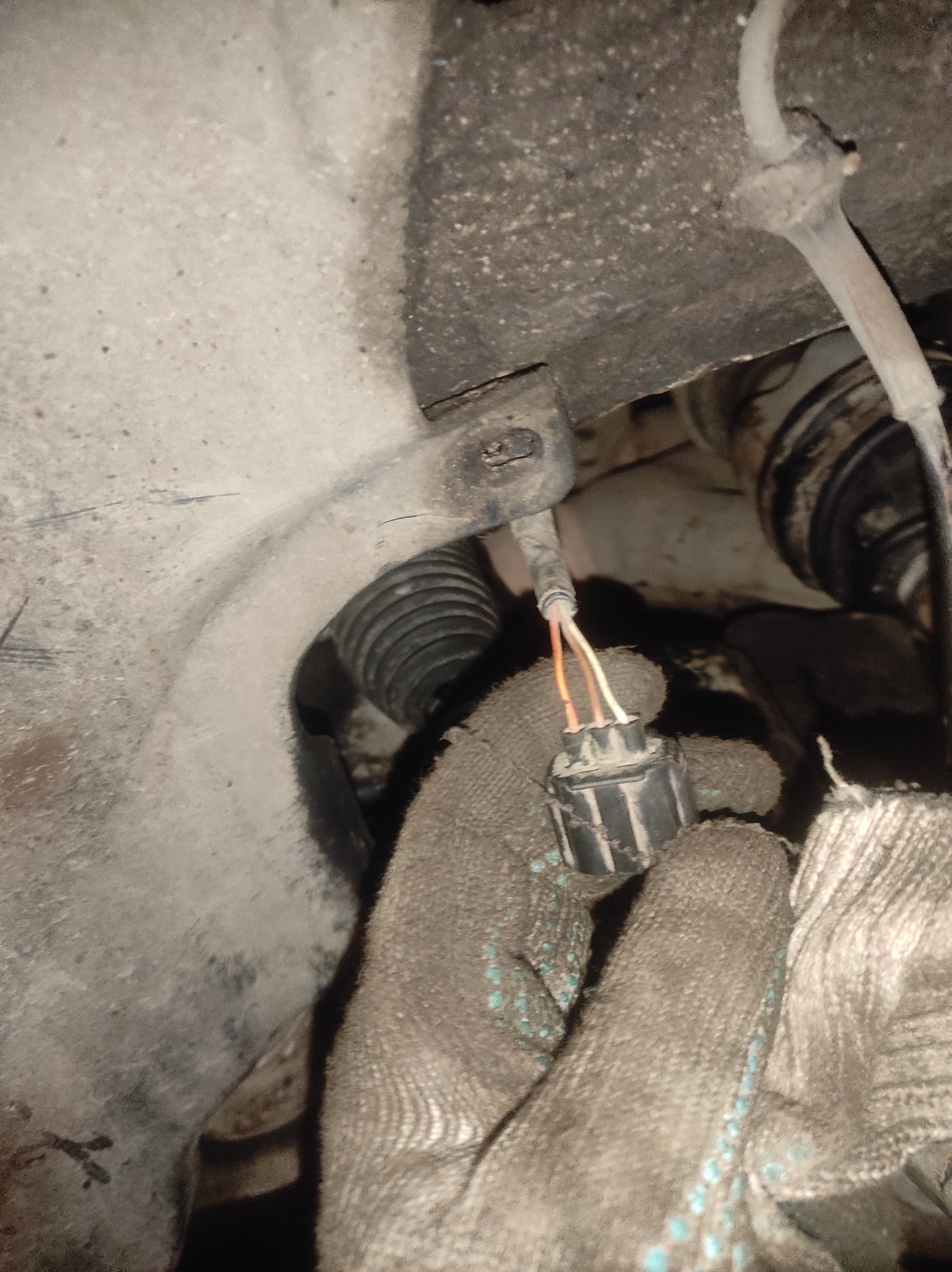

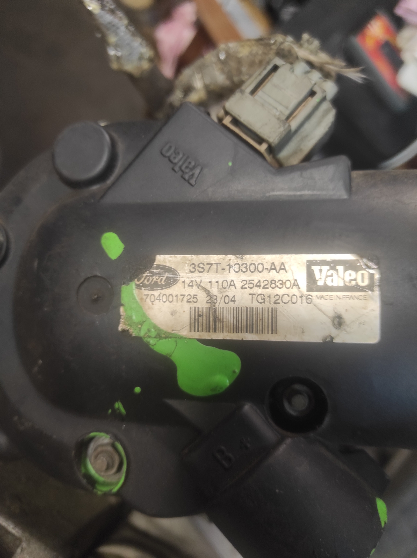

Да, так и будет, так как разные протоколы управления генератором. Вы можете сфотографировать релерегулятор, возможно на этот генератор можно поставить релерегулятор от tg12c015
мондео были st220 3.0 дорест и рест. Версии программного обеспечения разные. Алгоритм работы с генератором разный. Генераторы не взаимозаменяемые. Был еще 3,0 не St220 на 204 лс с мотором REBA. Мне нужна распиновка разъема генератора с рестайлинга st220

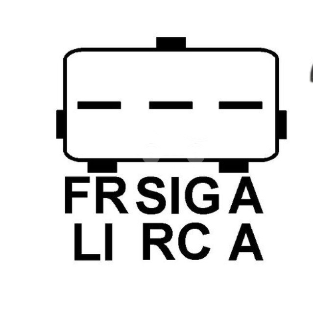

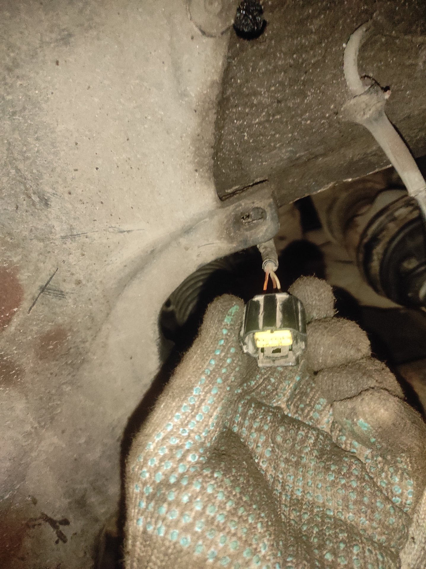

Если поставить на v6 зяряд будет давать, но на панели будет ошибка.
У нас TG12c015 с тремя пинами
поставил, получил ошибку 2501 или типа того, дословно не помню.

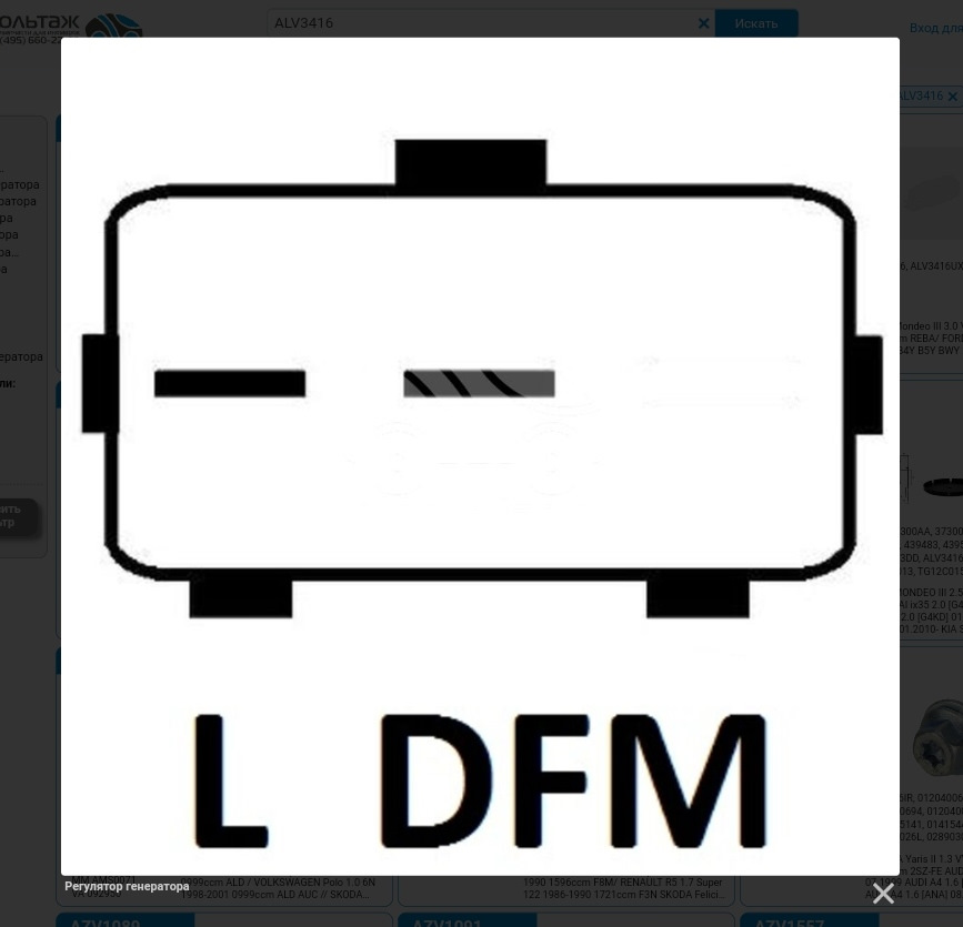

увы нет. планируется тюн на мозгах рестайлинга, а тут только TG12C016
Не совсем понял, вы хотите поставить мозги от 3.0
Двух пиновый L-DFM-none
OG-N

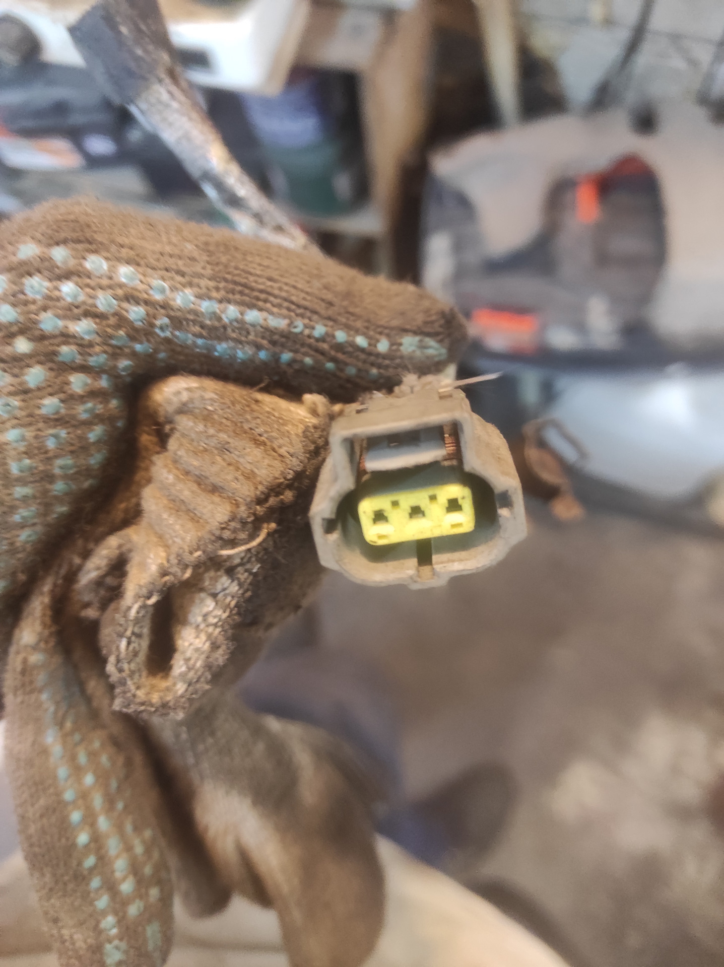

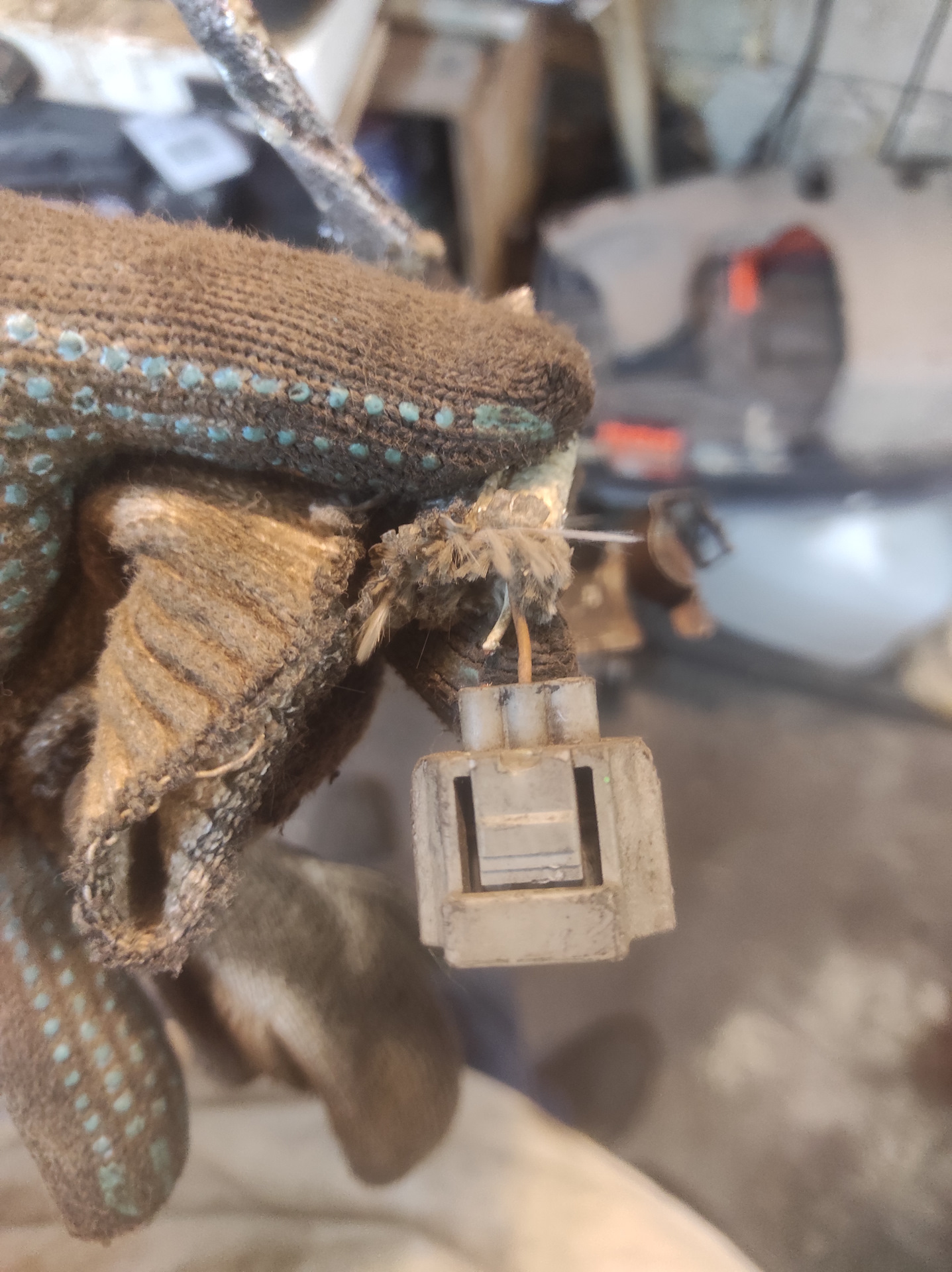

Трёх контактный
