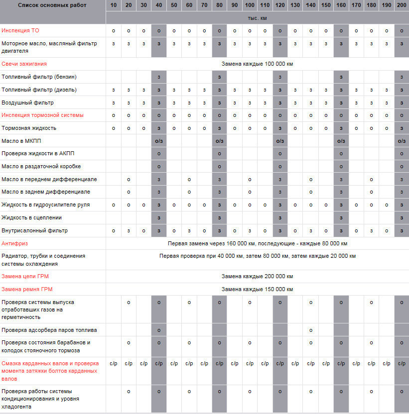

Если обслуживать по еб… му мануалу и где написано проверь, то ты проверь и не будет у тебя не Мерфи не байдена.
Чтобы проверить нормально, нужно еще понимать симптомы неисправности))
Я говорю о соблюдении графика обслуживания.
А что если поломка произошла в дату между обслуживаниями по графику? В той точке автомобиля, в которую никакой мануал заглядывать не предписывает? Тоже владелец машины виноват? Задним умом мы все крепки.
Без иронии, я офигею, если существует мануал, в котором указано: "с такой-то периодичностью осматривать место, где трубка кондиционера такая-то соприкасается с кузовом/рамой".
Вот смори сюда пожалуйста, тут все написано и трубка не протирается за пару тысяч км)). Будешь соблюдать будет работать так как нужно.
"Проверка работы системы кондиционирования и уровня хладагента" не подразумевает осмотр каждого сантиметра фреоновых магистралей, даже в хороших сервисах этого делать никто не будет "просто потому что" каждые 20 ткм. Кондей холодит, уровень газа в норме (как и было у меня на предыдущем ТО) — проверка окончена. А обслуживать автомобиль своими руками, чтобы настолько маньячно всё проверять — не у всех для этого есть гараж, инструмент и время.
