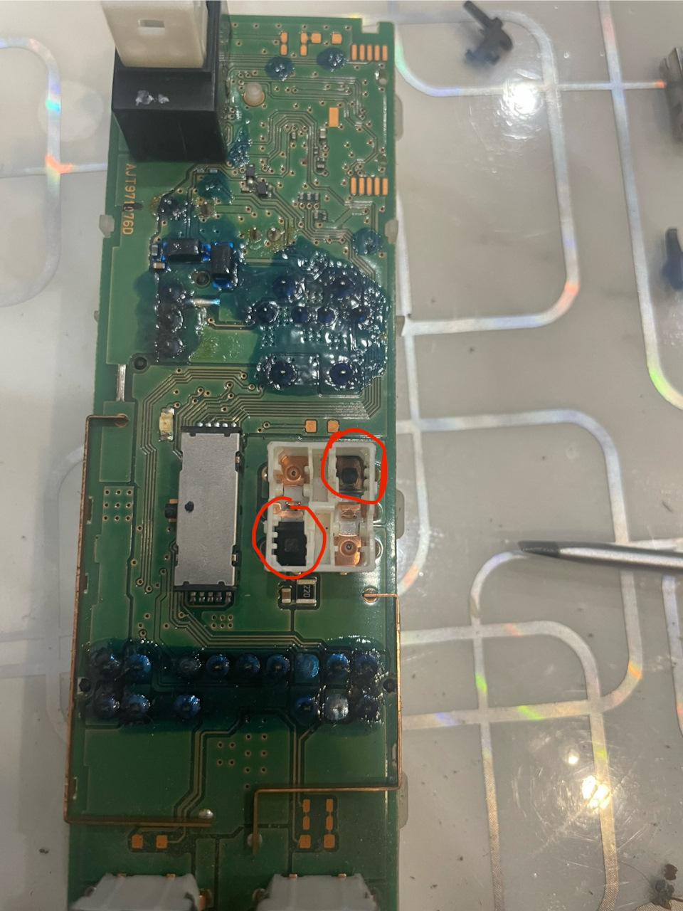

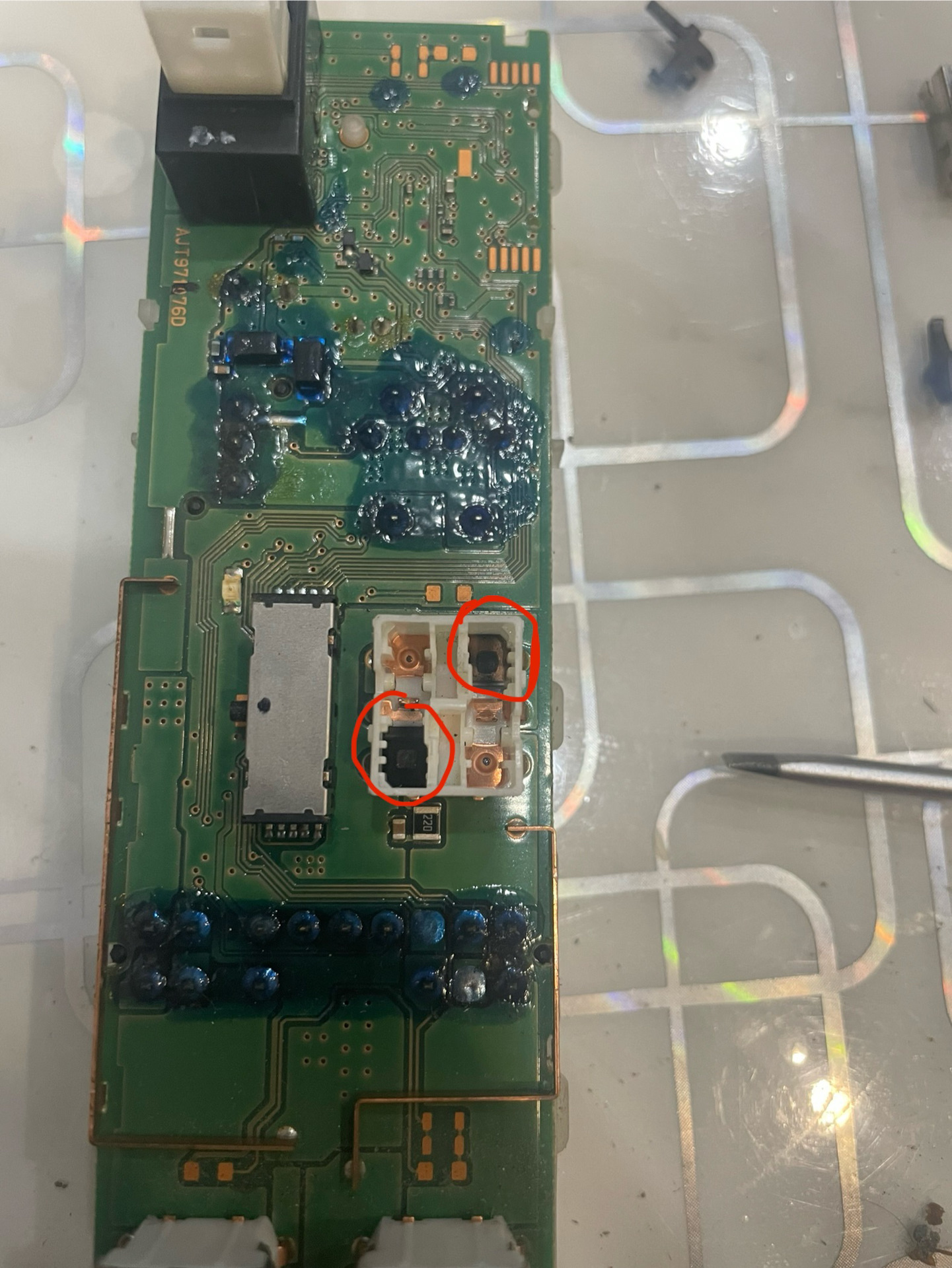

Не работала одна из четырех кнопок стеклоподъемника.Вскрытие показало-почерневшие контакты кнопки.Снимаем блок и несем домой,РазбираемСмотримЧистим контакты (спирт и отвертка)Собираем и устанавливаем на место.
