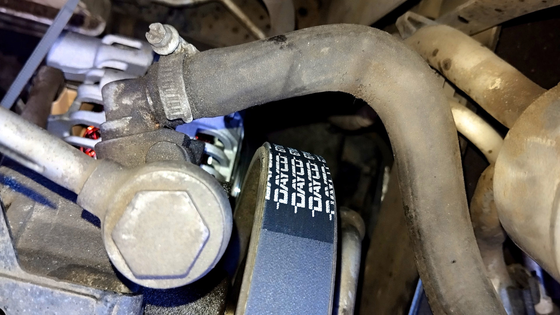

Уже по возвращению из Москвы засветилась лампочка аккумулятора, ехали по трассе в поисках сто, доехали до Ржева, посетили 5-6 сто везде сказали мест нет работы много, вообщем послали везде, особенно когда говоришь ситроен.
Проехали мы весь город Ржев, и машина заглохла, понятное дело я проехал на аккумуляторе 200км, вызвал эвакуатор, и попросил довезти до ближайшего сто и мне помогли, обычные гаражи но специалисты там оказались по генераторам,
Механик в гараже сразу стал делать машину, он сказал задержусь, надо узнать причину а потом заказывать деталь, снял генератор, проверил его, сказал надо менять таблетку, сказал будет только в девять утра,
На утро в 10:00, мы уже выехали из Ржева, поехали Тверь, выехали на м11, и это где-то примерно проехали 300км и до дома еще столько же, и вот опять проблемы с генератором, или проводкой,
Вся приборка моргает, спидометр прыгает как умалишенный,
Но до дома 300 км доехали не заглохла,

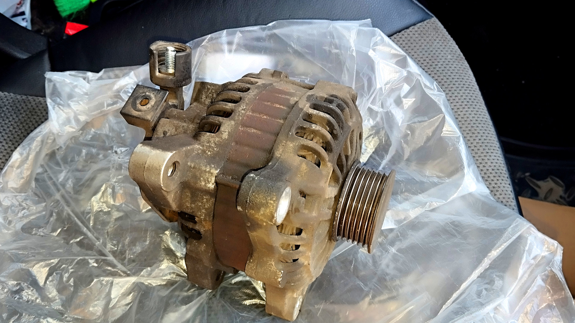

По приезду до дома, я поехал на проверку к электрику, проверили все ок, надо смотреть генератор,
Приехал на сто, сняли генератор, и я его сам отвез на обслуживание,
Разобрали посмотрели, сказали что он гнилой в внутри, и смысла уже нет его делать, надо менять на другой, а сделали мне его чтобы доехать до дома,

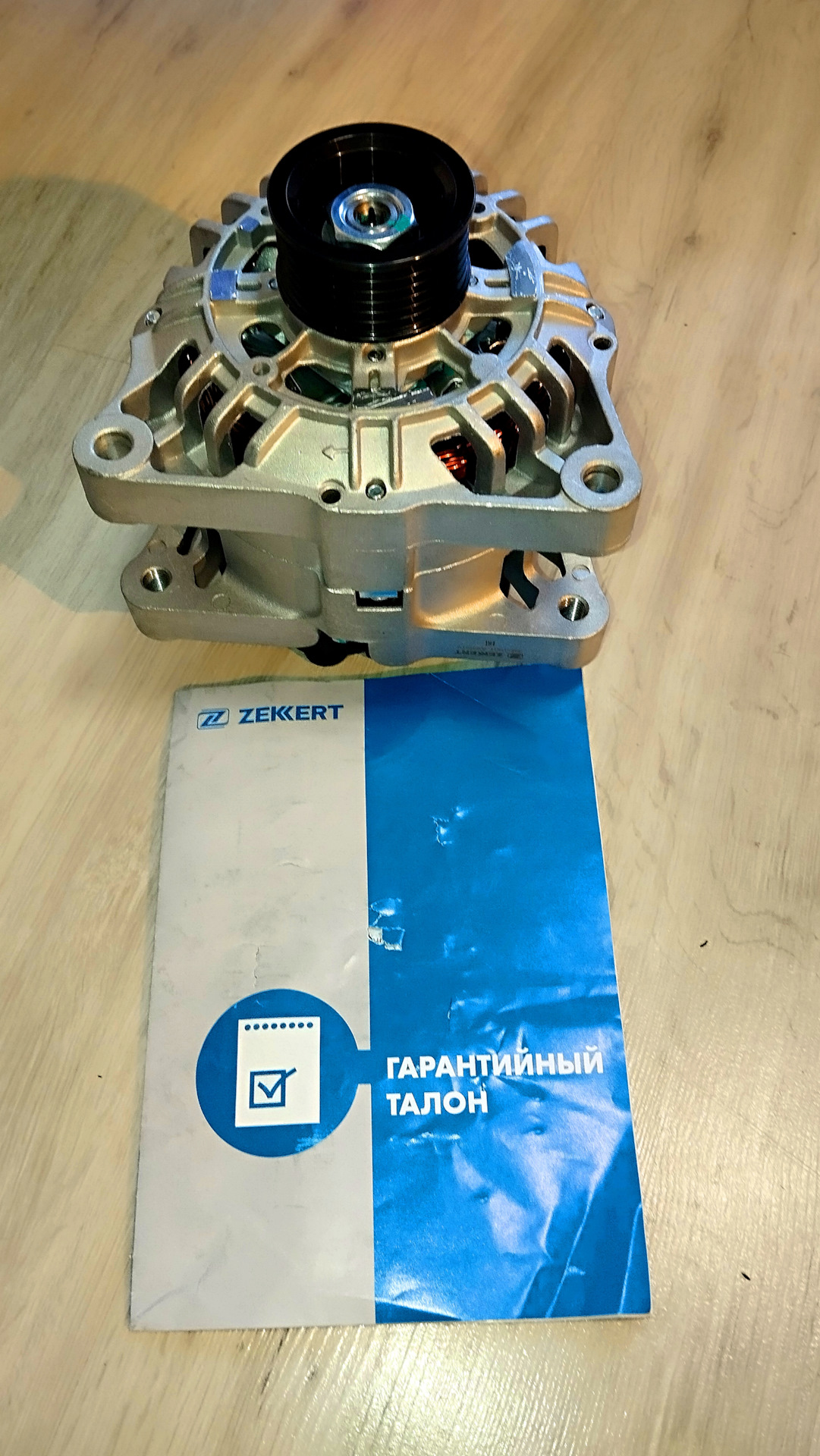

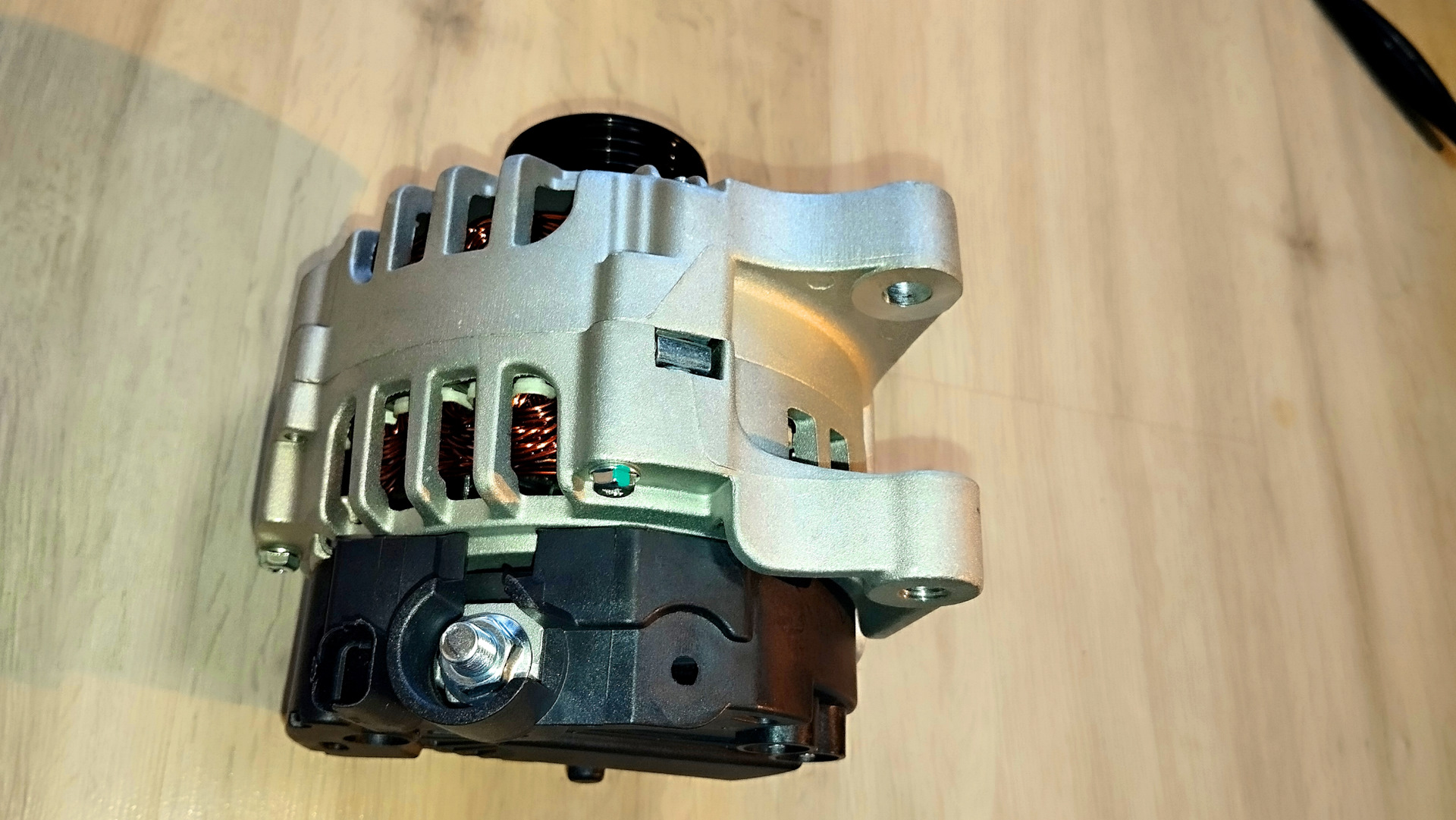

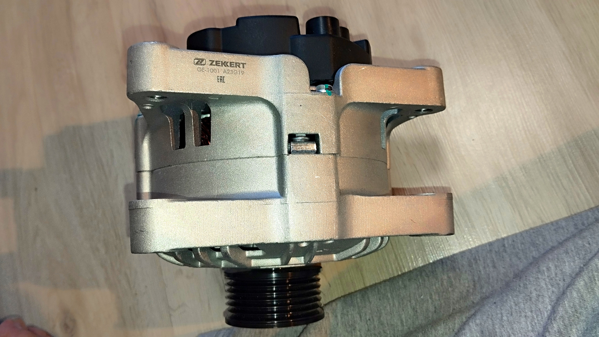

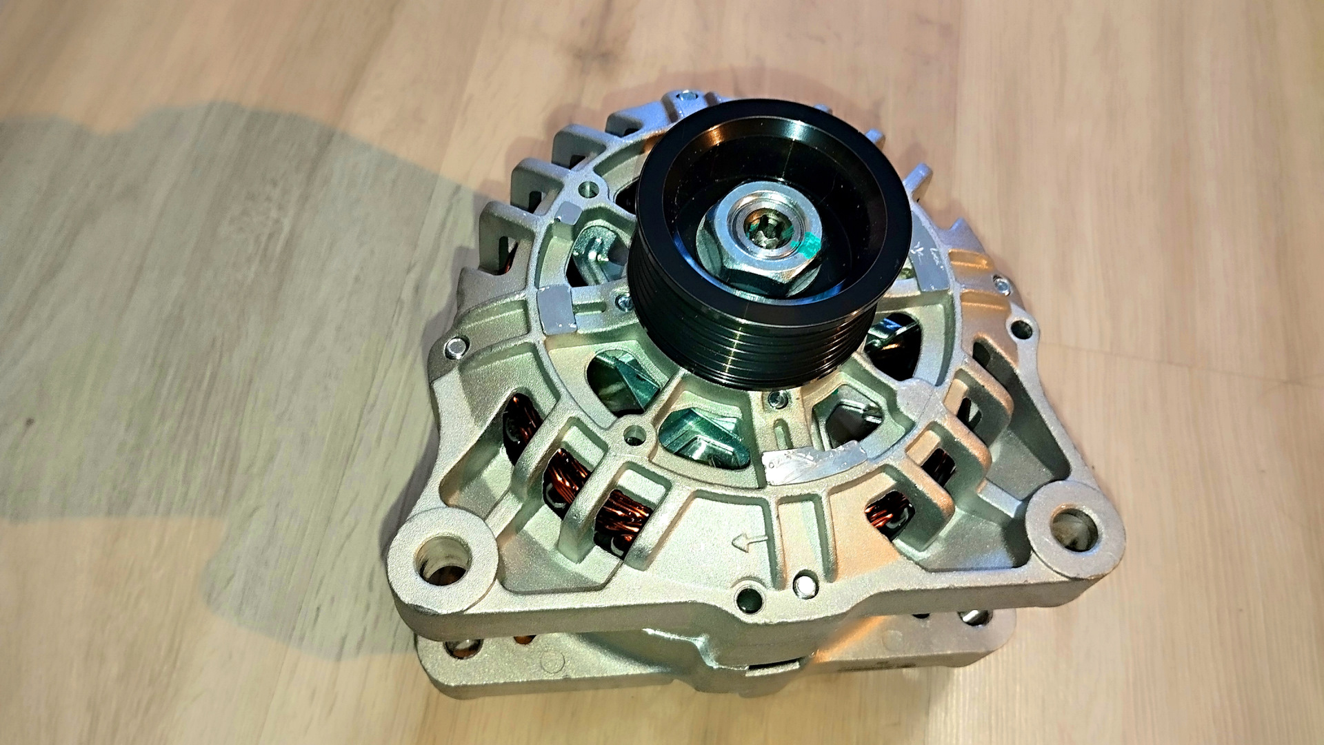

Пока машина на сто, я пробежался по сайтам, и приглядел себе новый генератор от фирмы Zekkert . Парт номер вот -Zekkert GE-1001 Генератор Citroen Berlingo 2 b9
Немецкая компания Zekkert GmbH разрабатывает и производит запасные части для европейских, легковых автомобилей. Zekkert постоянно расширяется и на текущий момент включает более 13 000 наименований для различных узлов автомобиля.

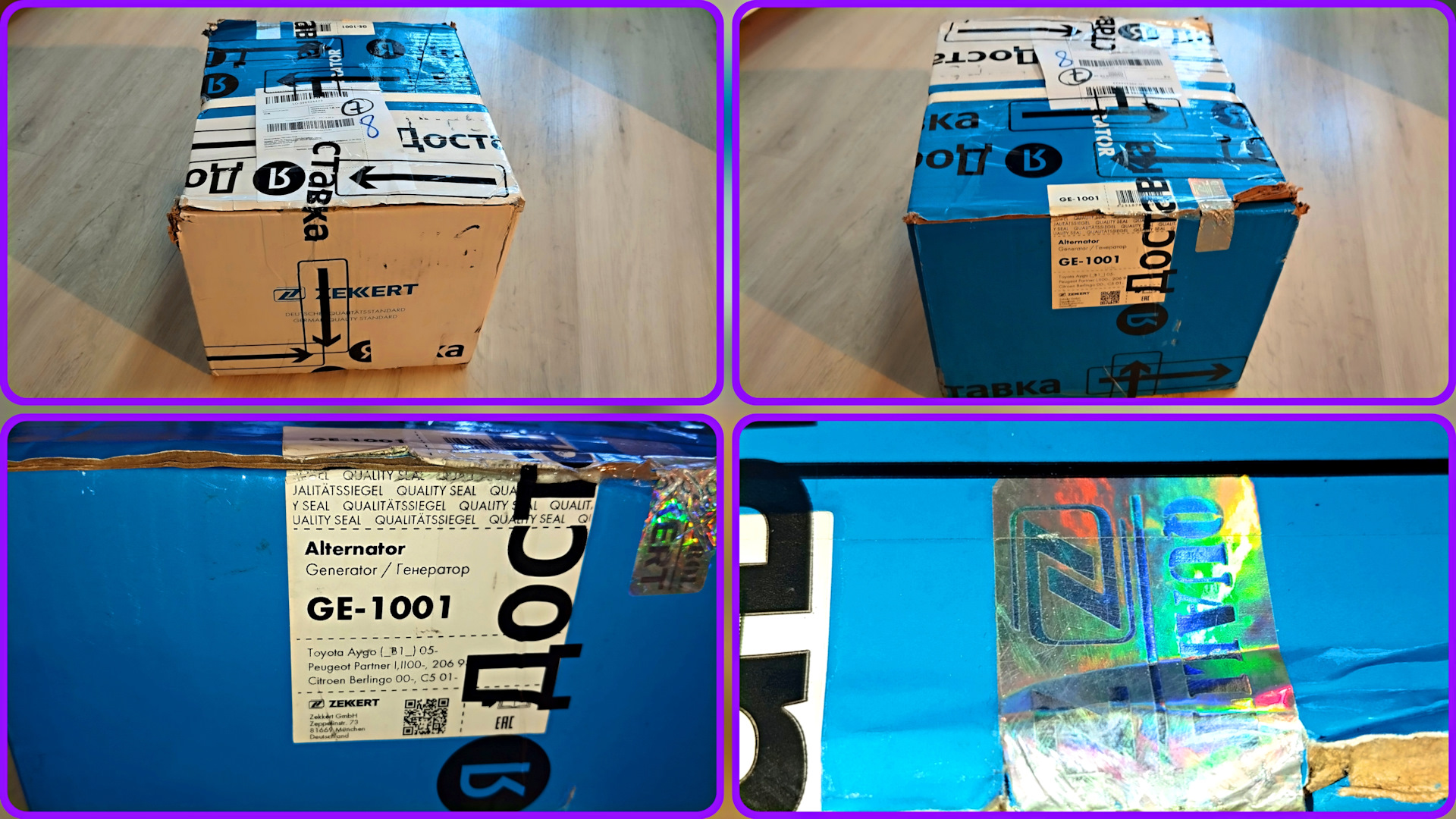

Пришёл очень быстро.
По цене вышла очень неплохая 11 000 т р

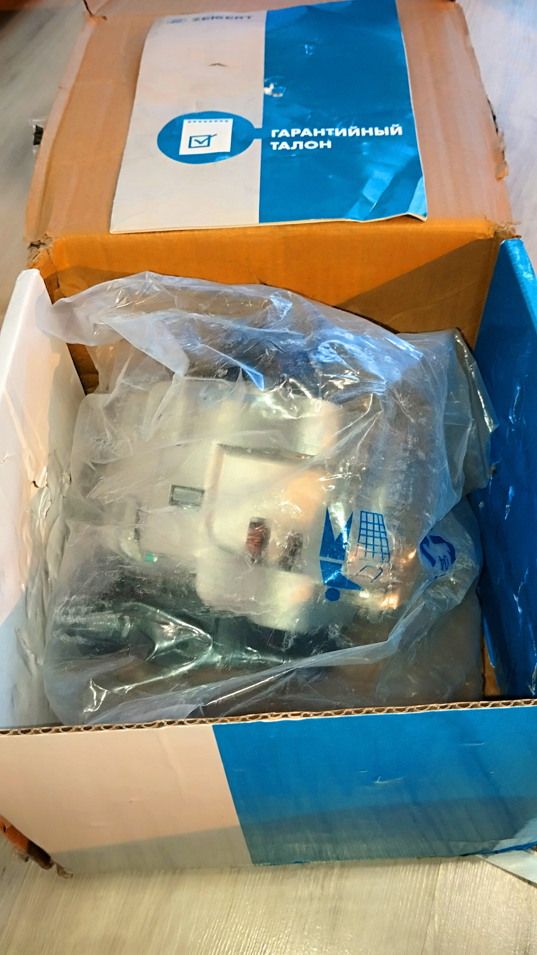

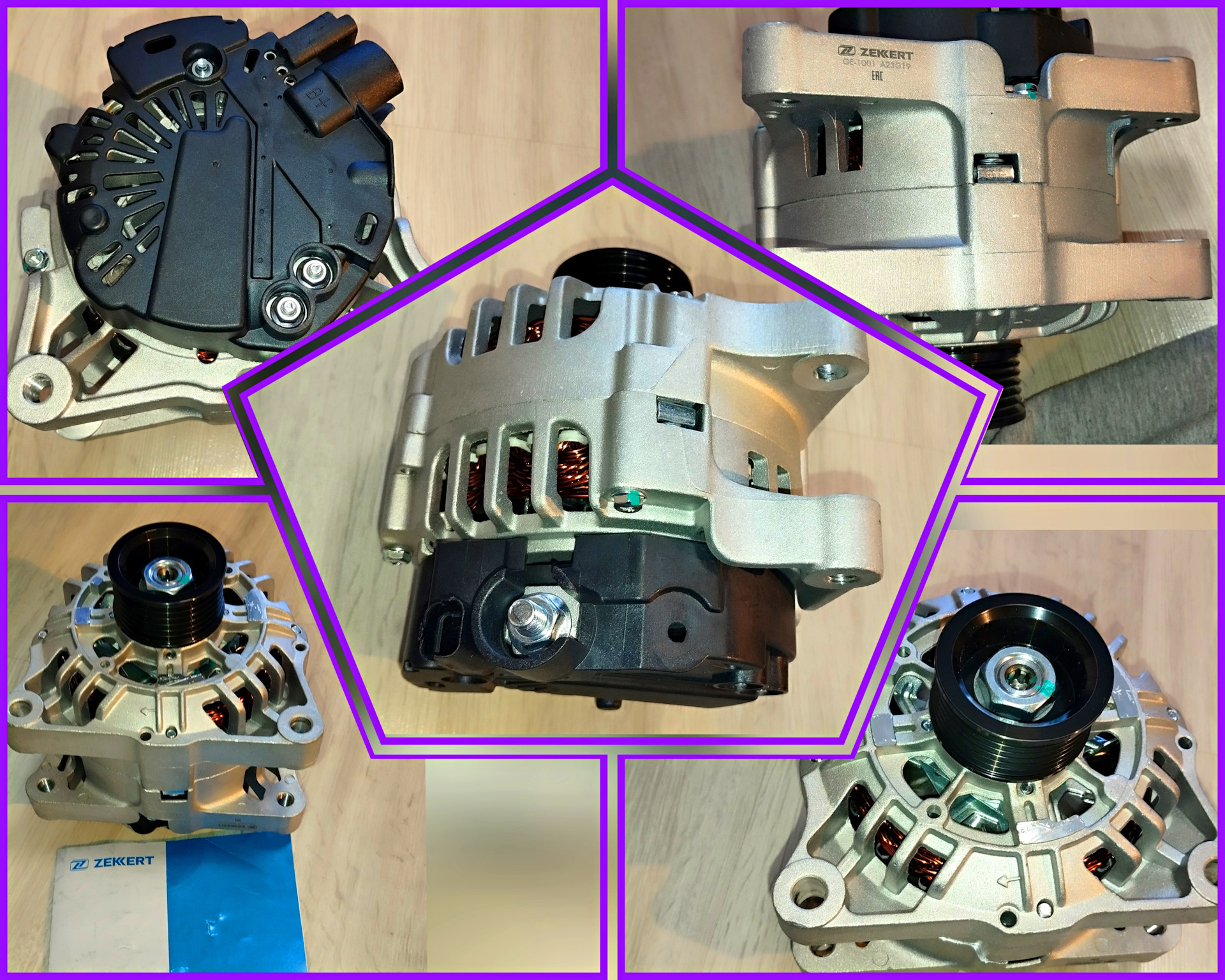

Генератор пришел в цветастой коробочке, в целостности и сохранности,

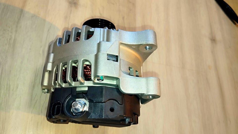

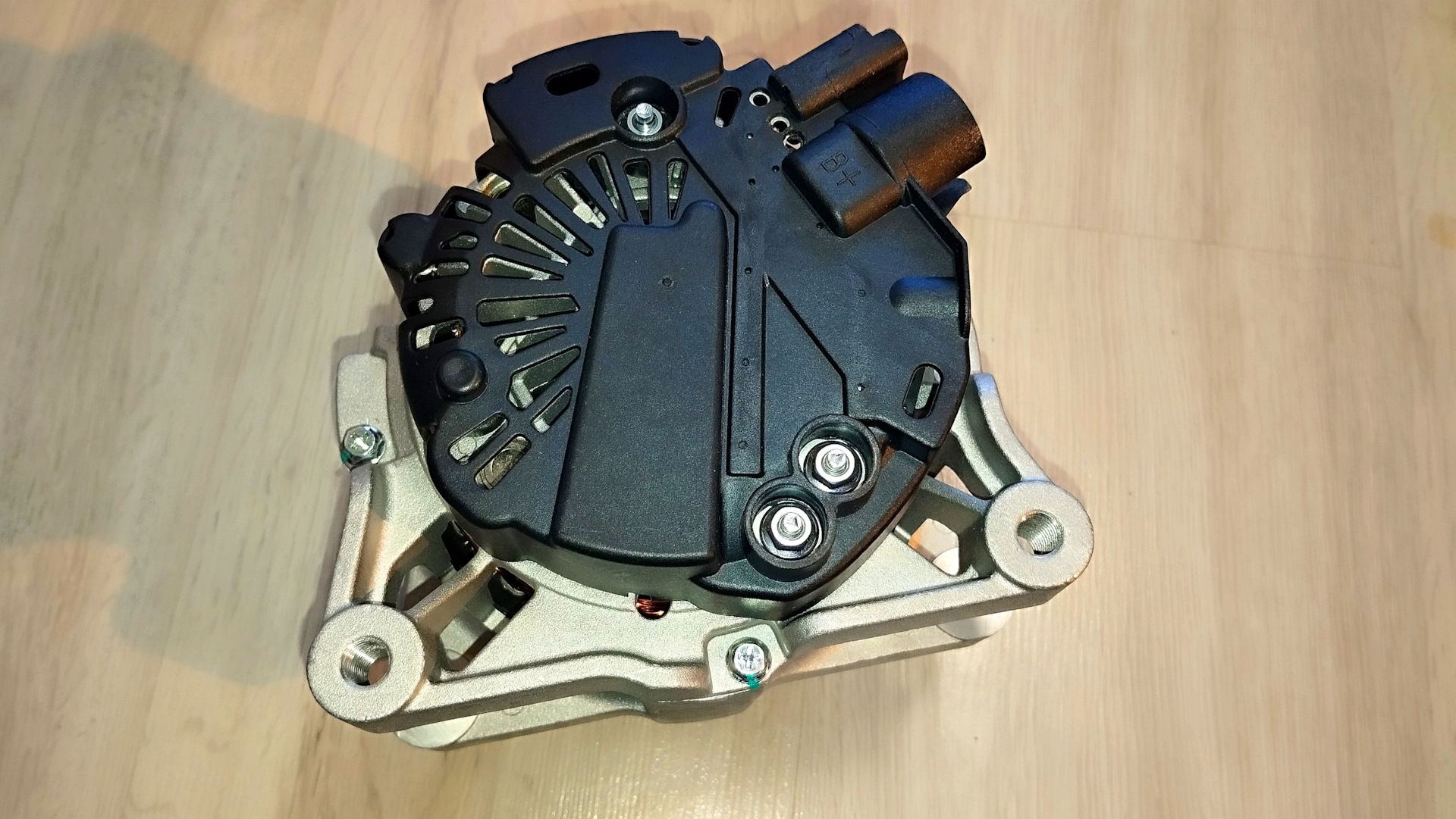

на коробке наклейка с номером детали, имеется Пломба наклейка для контроля вскрытия упаковки, вскрыл коробку, вытащил генератор из коробки. Сам генератор выполнен очень аккуратно, выглядит очень качественно, проверил все устроило, и повез на сто пускай устанавливают,
Установили за час, проверили зарядку заряд идет все отлично, приборка перестала прыгать все нормализовалось,
машинка стала работать как часики,
после установки ошибок не было, доехал до дома отлично, и уже проехал 300км генератор работает отлично без всяких нареканий.
Напряжение [В] 12
ток зарядки от генератора (А) 95
Количество ребер 6
Ø шкива [мм] 54
Положение / градусы 40
Ременной шкив со шкивом поликлинового ремня
Направление вращения по часовой стрелке
Вес [кг] 5,1
Новый генератор на своем месте и работает отлично .

А сколько проводов на гене? Так по фото навскидку гена без LIN-шины

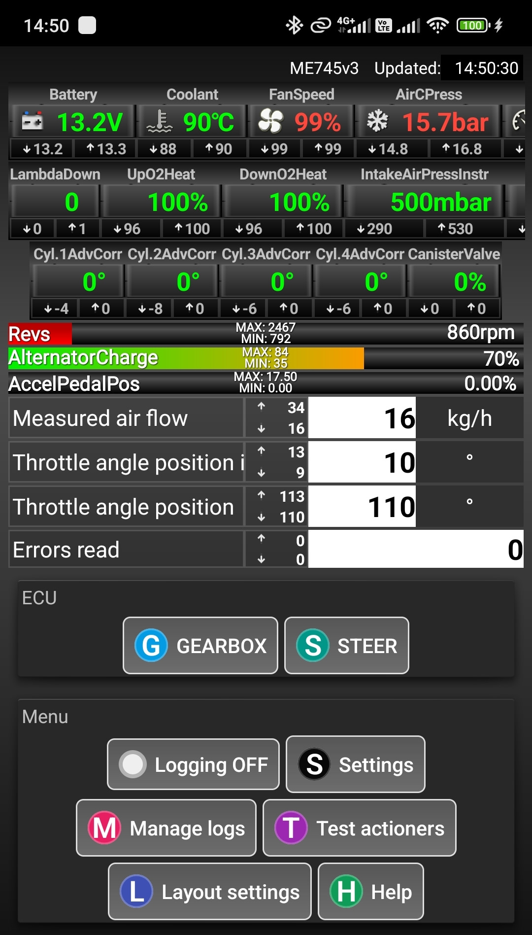

По этому номеру не нашёл предложения ни на одном рессурсе, странно.Сегодня тоже столкнулся… При чем на авто пройдено в отпуске 1650 верст, только вчера воротились. Все было замечательно. Сегодня утром завожу машину, чувствую, что, что-то не то… Но ошибок нет. Нужно было везти семью, прогрел поехал. Проехал буквально 2 км, и выскакивает ошибка abs… Останавливаться не вариант, тк почти выехал на магистраль, еду дальше, второй раз abs запищал… Потом следом за ним загорелся индикатор акума… Доехав до места где можно остановится — Акум перестал гореть и ошибка АБС пропала. Подключил FAP, зарядку показал 13.2-13.4, что есть мало при максимальной нагрузке (включен кондиционер и прочие приборы). Доехал до места где делал стартер, там тут же ребята глянули. Говорят да, маловато будет. Надо снимать, смотреть, договорился на завтра. Предварительно от 4.5 до 6.5 попадаю пока что. Гена родной, но mitsubishi… Как понял по драйву, не хвалят такой фирмы гены на ситриках…

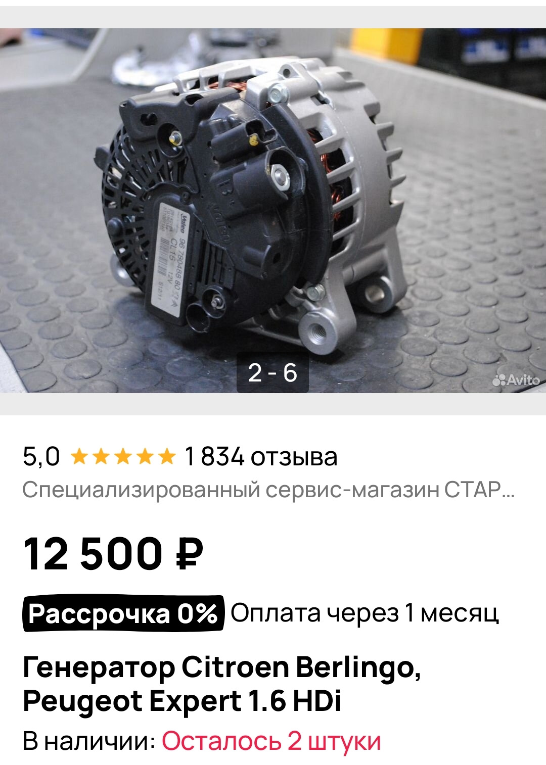

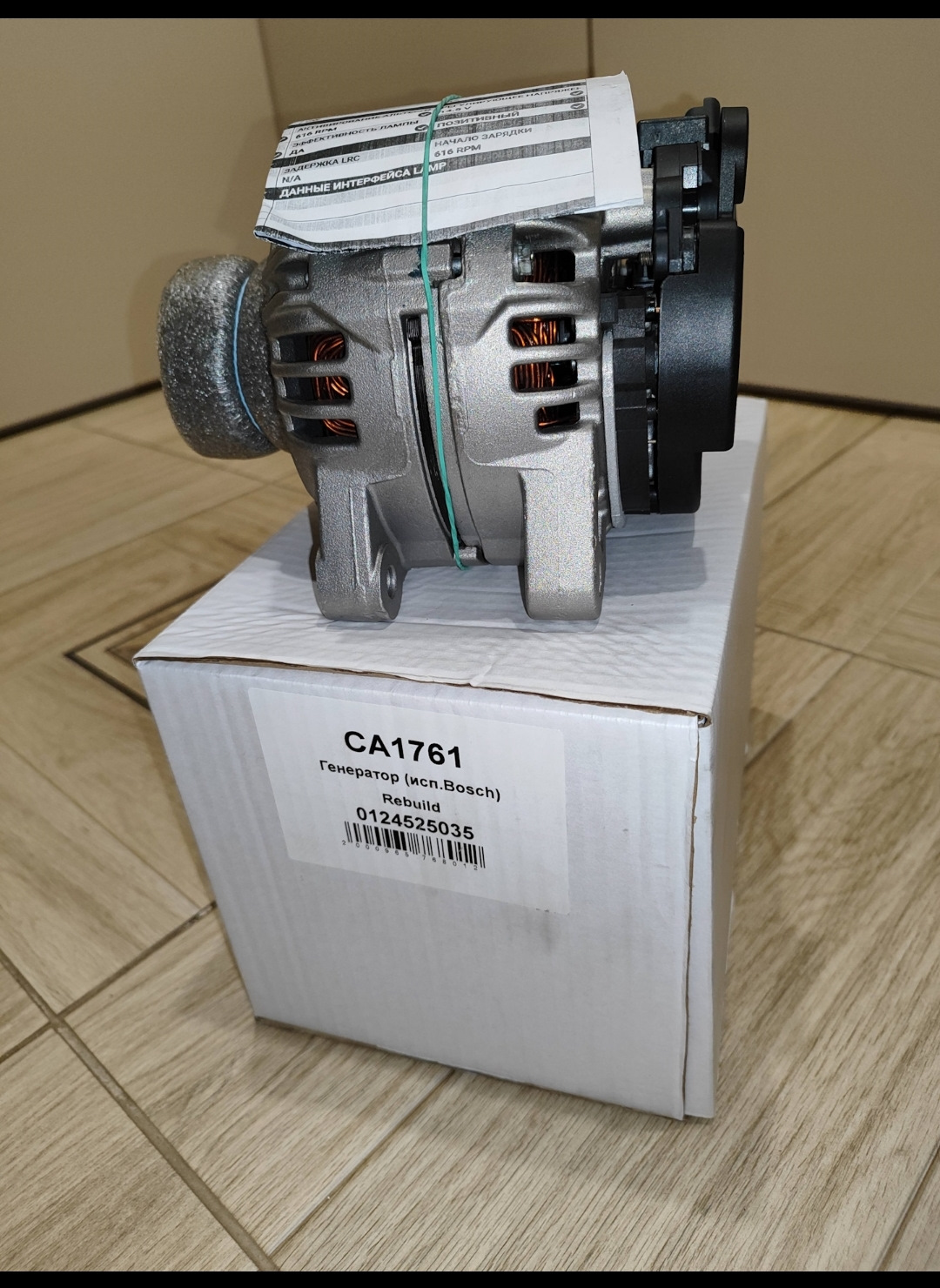

Доброе утро 🤝 Посоветовавшись тут с товарищем, кто на Берлинго тоже ездит, решил не делать свой этот митцубовский. Буду брать восстановленный валео. Через Авито, в Брянске есть контора проверенная, которая занимается стартерами и генераторами.
Это уже генератор с управлением по LIN-шине, с ним все и проще, и сложнее.
Здравствуйте. Купил в этой же конторе на немного другой, на 150А.Они по моему vin посоветовали брать этот👇
