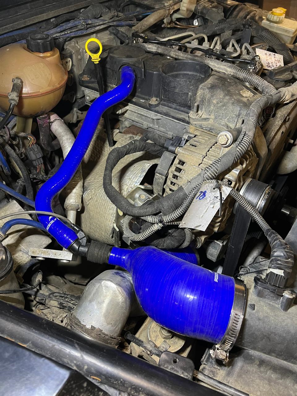

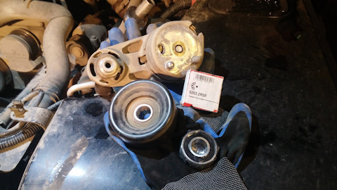

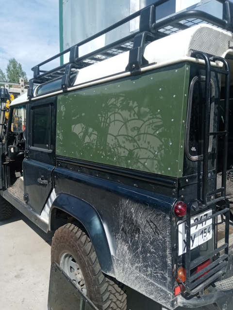

Нашел вариант укоротить патрубок между коробкой фильтра и турбиной — тут перенесена сборка радиаторов, которые толкнули и воздушный фильтр ближе к мотору. Резать стоковую резинку противно, а заказанный силиконовый патрубок можно подогнать как нужно, закрепив хомутом из нержавейки.)

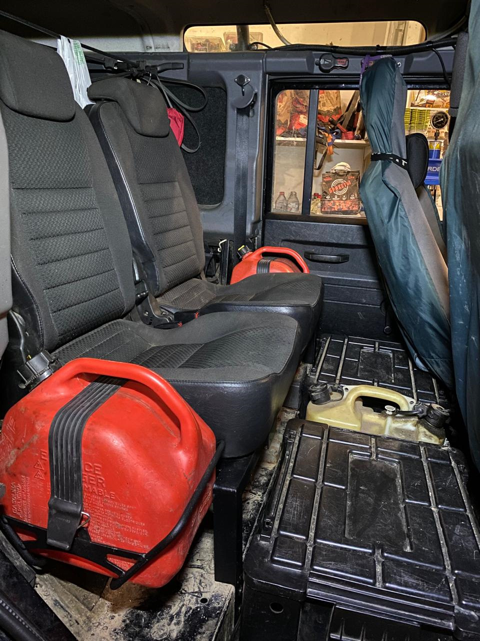

Канистры для топлива организовали подлокотники, да и влезать детям стало удобнее хватаясь за ручку канистры

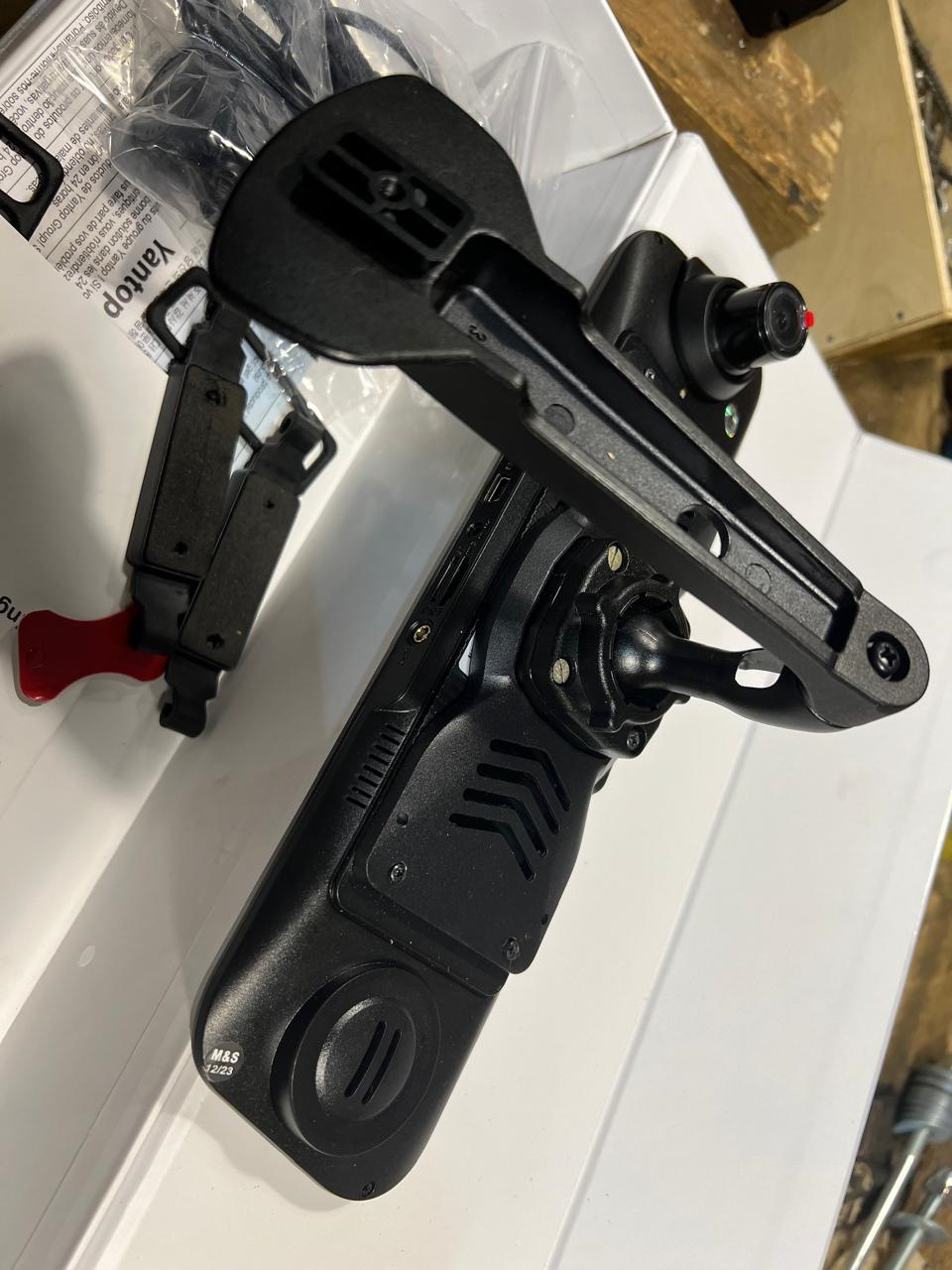

Зеркало с камерой установлено на специальный кронштейн, без колхоза с резинками на стандартное

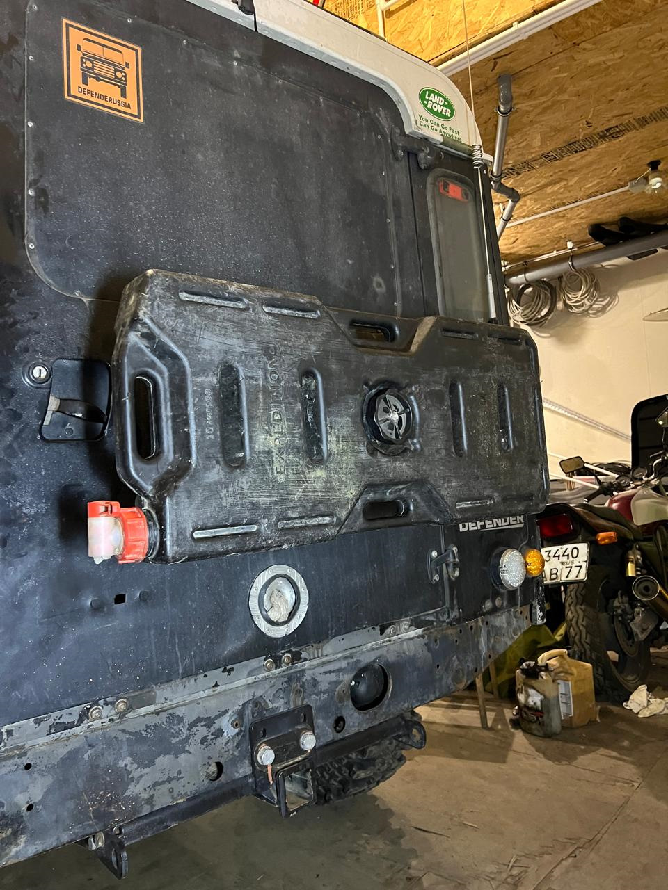

Запаска сверху на каркасе, а тут повисла канистра с технической водой для пикника — во время движения она живёт в ногах у моих пассажиров

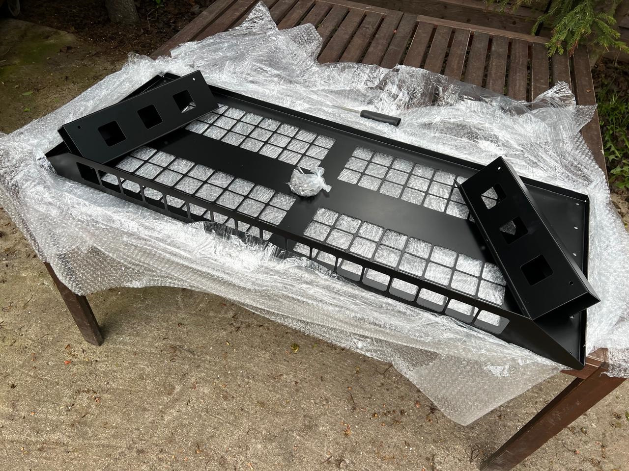

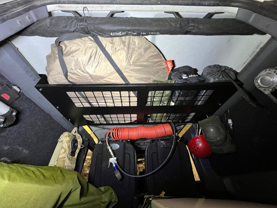

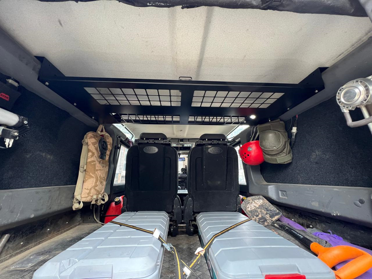

Приехала полочка производства Сергея Полянского

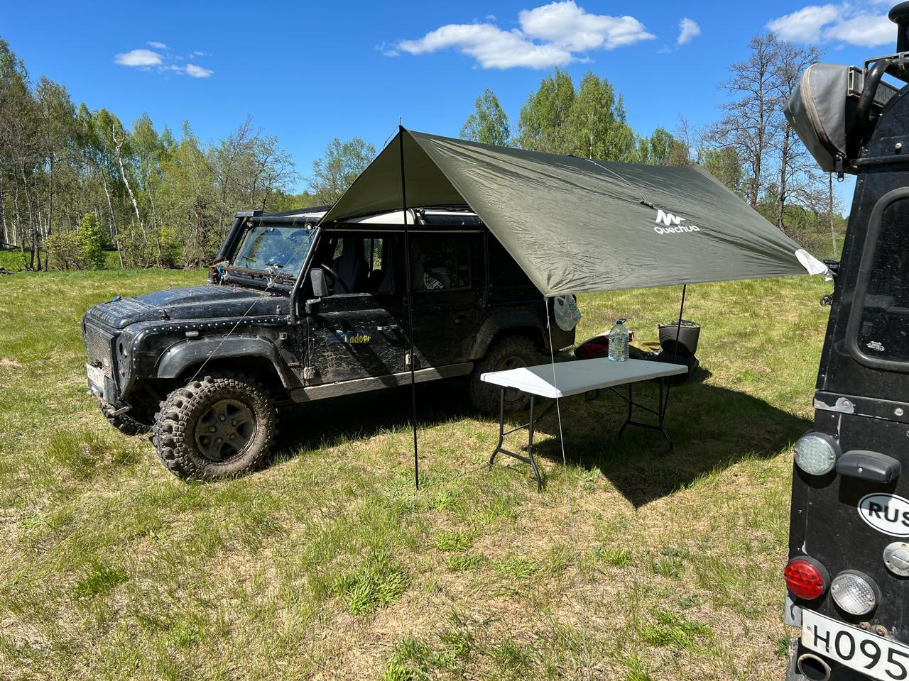

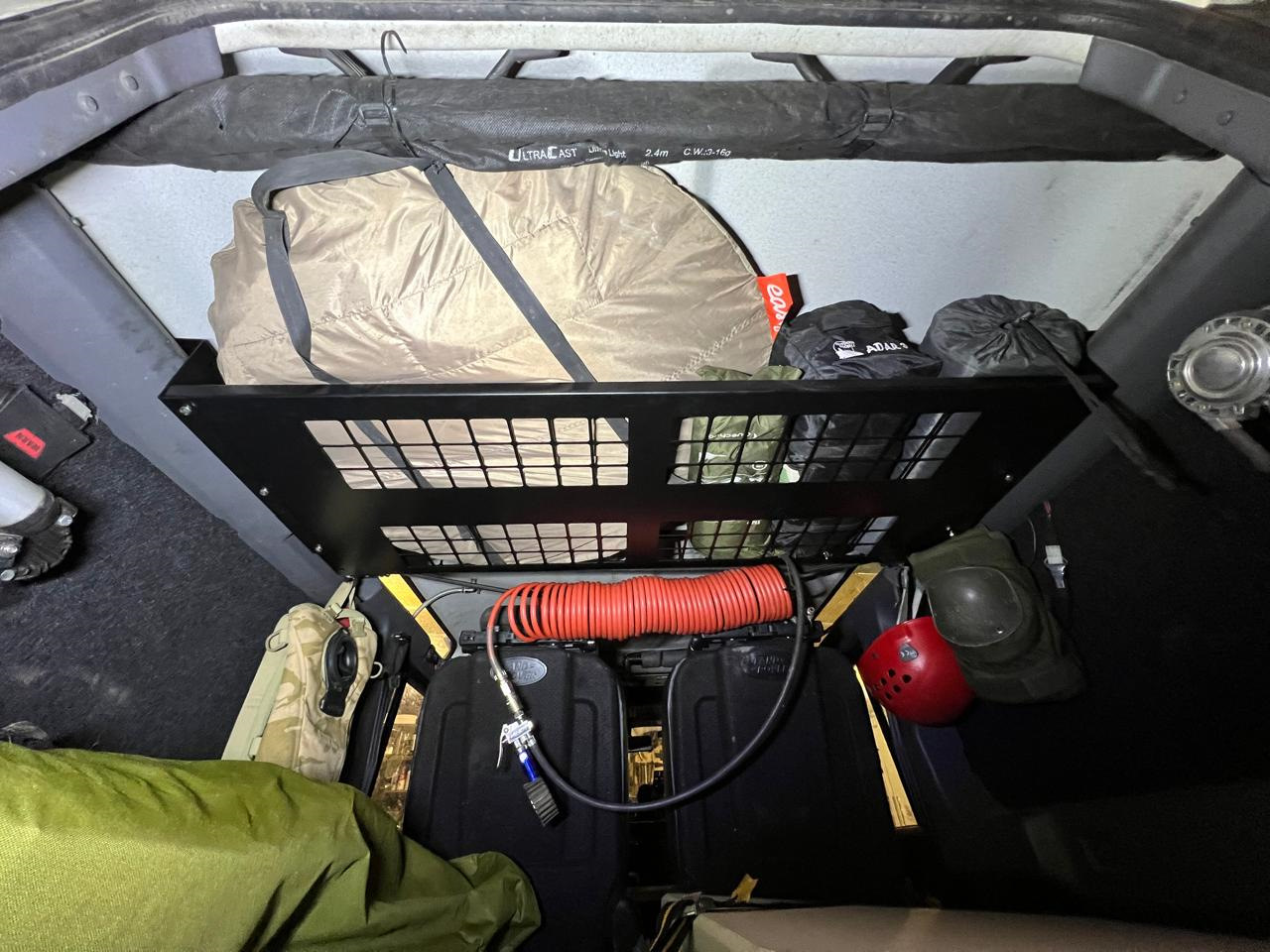

весь палаточный скарб переехал наверх, очень удобно.)

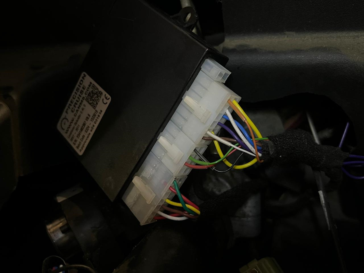

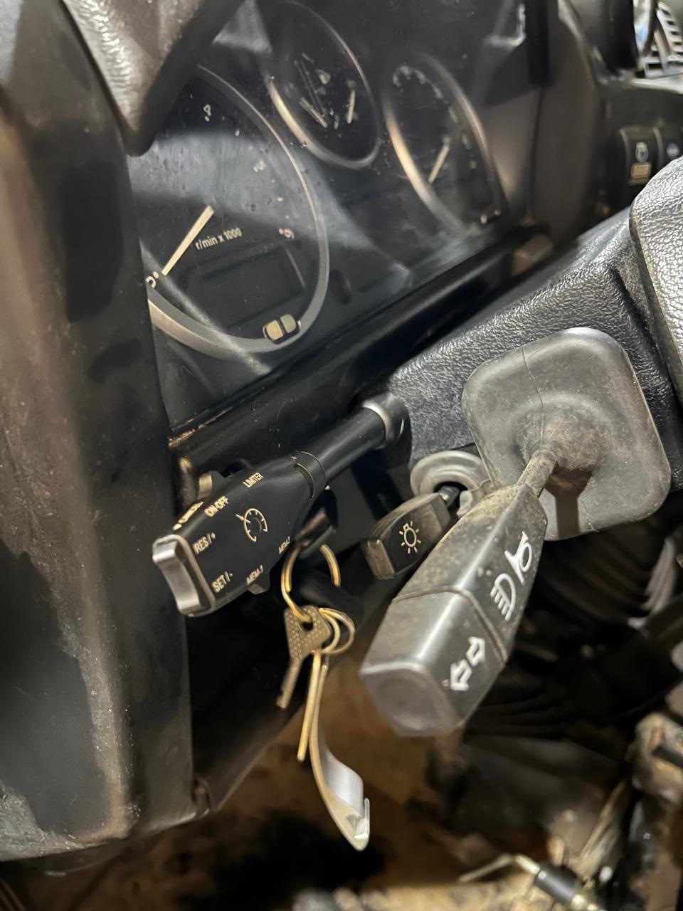

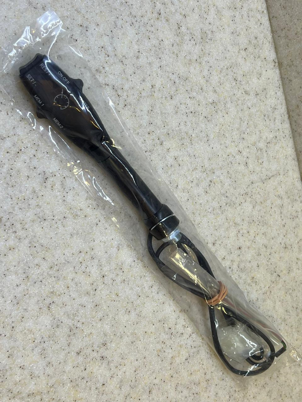

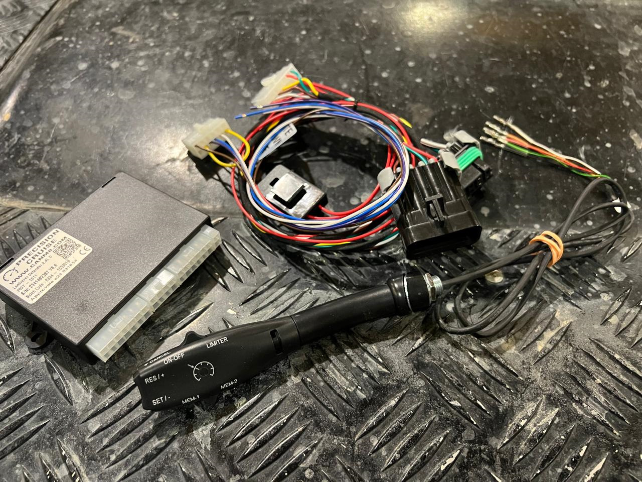

Круиз контроль для пумы — верх изящества

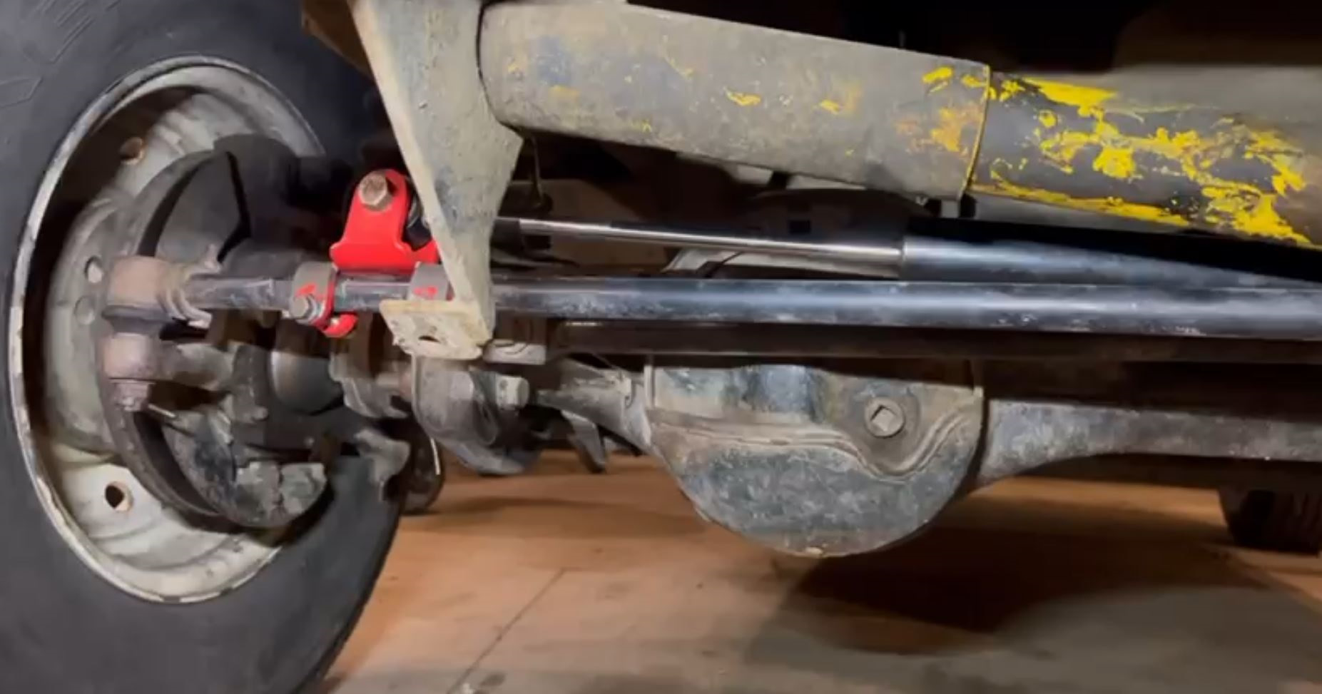

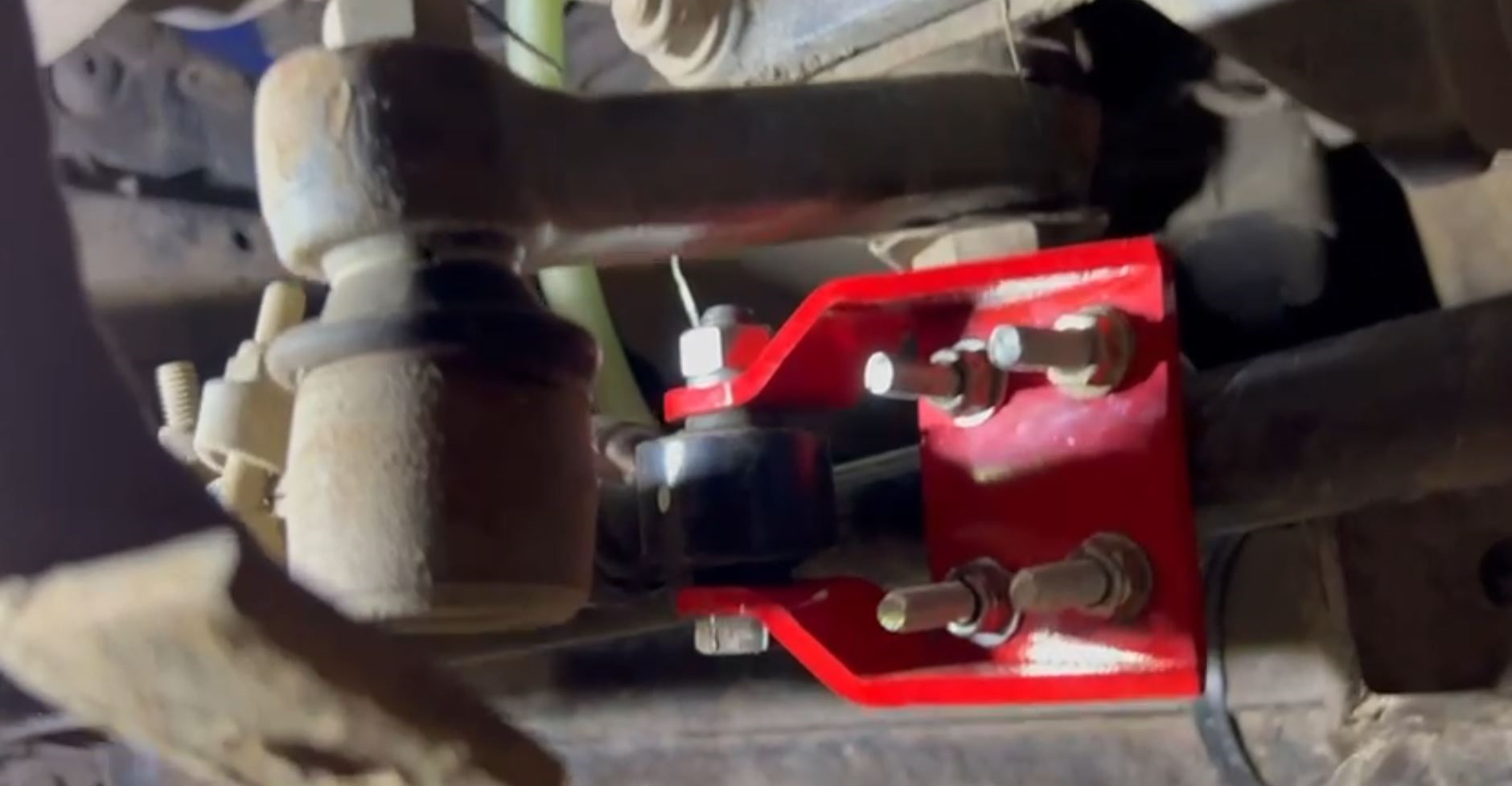

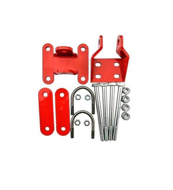

Так же установлен второй демпфер от ренжд ровера -ухо-ухо, поэтому пришлось немного по выдумывать

Доброго дня! Про полочку, от Сергея Полянского где подробнее узнать?
А кто ваял крепление для «салонных» канистр?
В Екатеринбурге нашел — kanistra66.ru/
Опять Ебург…
Поедешь?)
Уже мчу, зачесывая волосы назад😂
Круиз Адаптивный ?
Под 4, 5 и 6 передачи 👍🏻
