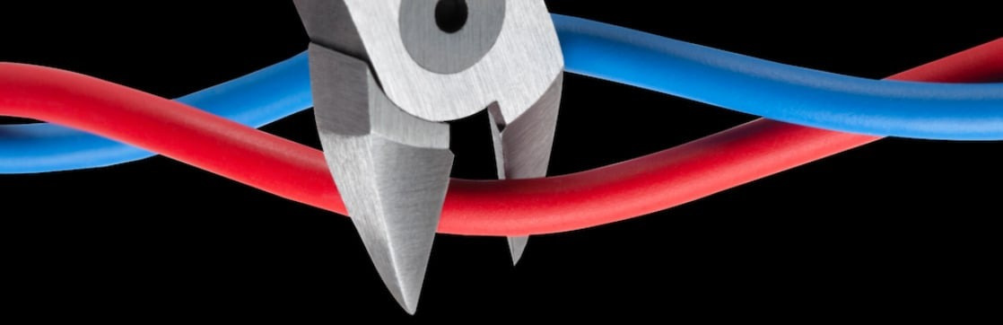

Короче, надоело мне вечно включать фары/подфарники для езды и выключать их при остановке.
Переделал схему так, чтобы с вынутым ключом питание вообще не шло в эти цепи, и появлялось только при включении зажигания.
Занавес.
И чего я раньше так не сделал… софт-тач на переключателе не был бы стерт. 😂

Ладно, я грубо по-пролетарски, без блютусов. 😁 Кусачки, реле, ноль затрат, полчаса работы. Результат меня устраивает.

К большой фишке переключателя света приходит из косы толстый красный провод, на нем есть +12В всегда. Мы хотим от этого избавиться.
Его без сожаления режешь (как на заставке кусачками😁). В этот разрыв вставляешь силовую цепь обычного реле. А управление включением реле берешь с желтого толстого провода этой же фишки (на нем +12В появляется только при включении зажигания).
Вуаля.
У меня по ходу так и заколхожено уже 😁
