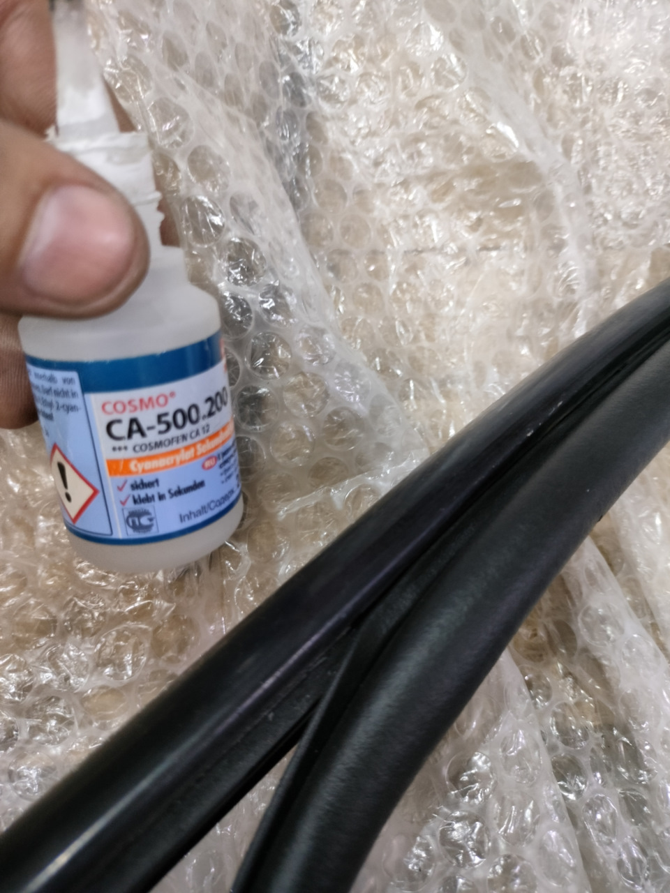

Сперва, был куплен всем известный "ремонтный донор" — дверной уплотнитель от ВАЗ 2101 (классика в общем). Купил на ozon рублей за 300, точно не помню. Ну и понеслось…
1. Нужно вытащить металлические скобы. Для этого, я расправил загнутую часть плоскогубцами и надрезал резиновую оплетку по середине, где скобы стоят… Ну и теме же плоскогубцами вытащил. Вытаскивается они без особых усилий.
2. Срезал аккуратно ножом старый уплотнитель. Но так, чтобы осталась "полочка" чтобы приклеить новый.

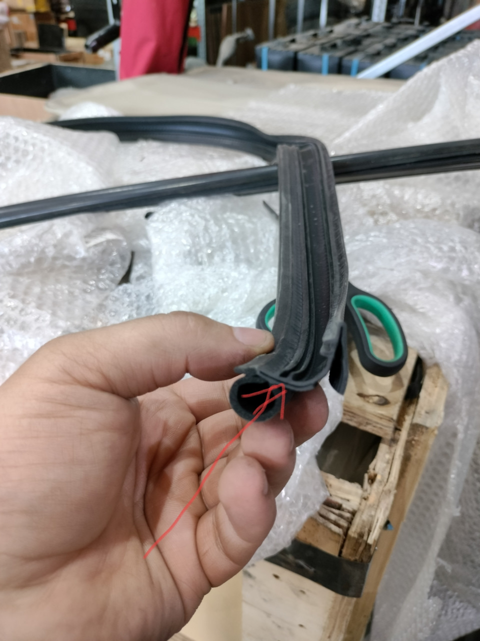

3. Отрезал лишнюю резинку на новом уплотнитель. Резал по всей длинне, в месте указанном на картинке.
4. Ну и соответственно аккуратно приклеил. На фото ниже видно какими частями…
5. Установил.
