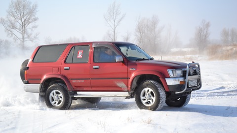

Господа сюрфоводы подскажите пожалуйста какой движок можно по мощнее установить вместо 2лте? слышал что 3L ? 1кз я думал поставить но там крепления переваривать нужно и коробку свою вроде как ставить нужно? вообщем прошу подсказки, заранее спасибо

У меня стоит 5L. Встал без переделок. Коробка стоит от Surf, а раздатка родная от PickUp, так как она механическая и понадежнее будет для моих целей. У нас все одинаково под капотом, так что 3L или 5L не проблема. Еще и турбину можно будет воткнуть.
Добрый, даже проводку и тд не надо менять ?

3-5L, плюс выпуск с турбиной оставляешь свой, убавляешь давление турбине до 0.5-0.6и получаешь довольно резвый двиг.
можно 5L cтавить. блоки у 2л 3л и 5л одинаковые

если на 1 кз, то кпп, комп, проводку -менять.

3л на сколько я знаю атмосферник так что особо мощности не добавит если уж заморачиваться со свапом то тогда уж на 1кз
У меня 5L в сравнении с двушкой это небо и земля. По мощности особо ничего не ощутимо, но тянет 5L как паровоз… двушка так не едет. А если еще на него турбинку воткнуть, то на верхах чуть повеселее будет. Вообще сказка. Но я вот на турбину не решусь никак.
И правильно, 5L умирает от турбины… Надо будет уменьшать степень сжатия.
