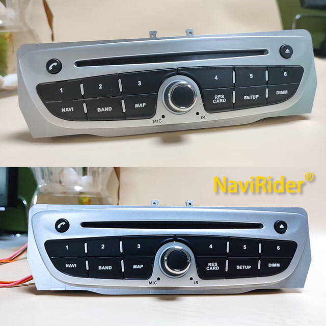

Так и я привыкаю теперь тянуться к экрану чтобы что-то включить. Не об этом я мечтал конечно. Нужно как-то подключить центральный джойстик, который для навигации идёт в топовых комплектациях.
Я вот такую панель поставил. и на ней запрограмировал кнопки как мне удобно
Присматриваюсь к этому решению, witson вроде.
Правда, что у неё по краям фейковые кнопки, которые не работают?
У меня фейковые две в центре — Map и ResCard, ну и крутилка — на самом деле не крутилка, а рычажек, отклоняется влева и вправа(т.е. как две кнопки работает)
