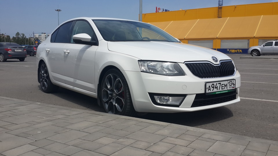

Устанавливал не сам, но сложного ничего нет, если есть вопросы в ЛС.
и на низком авто с низкопрофильной резиной можно залезть на бордюр.
Главное!: 1. соблюдать нужное давление в покрышках
2. заезжать под углом 45 градусов
3. АККУРАТНОСТЬ
Злоупотреблять не стоит.
Ну а теперь отзыв:
Ушли кливки и крены. Ямки, трещенки подвеска стала отрабатывать лучше и самое главное ушли буханья.
На этих пружинах по-жестче, но по нормальным дорогам практически не заметно. Не понравилось как машина проходит большие "горбы" на приличной скорости, но думаю это решаемо установкой билштайновских амортизаторов.
Для местных: Езжу на о. Зеленый к теще регулярно, всё хорошо. Колеса на месте, диски прямые, коцак на ЛКП диска тьфу-тьфу-тьфу Нет, защитой не цеплялся.
Вывод: Вид супер, получил именно то, чего и ожидал. За картошкой в деревню съездить можно, только осторожно.

четко села.не сравнивал HR -40 жестче чем эйбахи?
Не было возможности. В нашем поселке нет Октавий на хр
А отбойник менял?
Да. Были в комплекте с пружинами. На фото же есть
Читал у кого то твои муки выбора пружин. Все же поставил пружины с номером E10-79-021-03-22 а не E10-15-010-03-22. Почему твой выбор пал именно на первые? Что-то я посмотрел они одинаковые.)
вот второй номер, который ты написал, я вообще не знаю. Вот то что я выбрал это то самое что ставится на MQB с 1,2-1,4 движками
Там наверное номер должен Е10-15-021-03-22
Как ощущения по прошествии времени, как амортизаторы поживают?)
аморты штатные лежат в гараже. Поменял всё на билштайн.
Морда ещё чуть упала. Жопа сейчас выше, как кто нибудь назад садится, то норм, а если килограм 70 в багажник закидываешь, то вообще огонь. По управлению всё тоже самое
А при переходе на бильштейн ощущения от дороги изменились (ямы/трещины/рельсы)?
жестче стало, ямки ещё лучше стала проезжать

bilstein b8?
Написано же… b6

Чет выходных низких пружин)) Я тоже поменял, правда на другие. Скажи, сход-развал делал? Есть распечатка? Справа-слева одинаково просела?
Да вроде одинаково. Сход развал делал, распечатки нет
На таком занижении просятся стойки, короткие. Проверено на себе.
