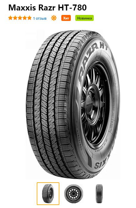

Я то же думал и взял не AT, а HT
Maxxis razr в стандартном размере, доволен
так райзеры это ж АТ или МТ. Что за НТ? НТ это ж шоссейки…
Maxxis Razr HT — это шины для владельцев внедорожников, которые предпочитают асфальтовые дороги, но иногда съезжают на грунтовки. Razr HT — отличная замена штатной резины.
не знал про такие))) Глянул, действительно. Чего только не придумают :D
