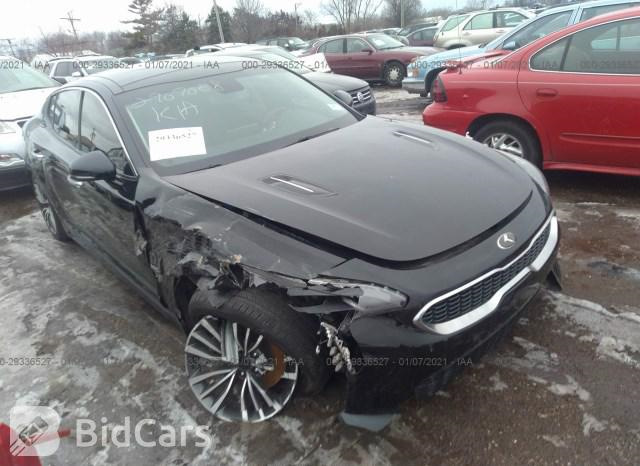

И так, грелось правое колесо. Изначально купил новые колодки поменял, не помогло. Дальше перебрал весь супорт, все зачистил, направляет смазал — толку ноль. Купил Рем комплект и новый поршень — замена толку ноль, покупаю новый тормозной шланг а он только оригинал и стоит как крыло от самолета — не помогает. Меняю супорт на другой — наконец помогло, от стингера в РБ не было не одного, но случайно нашел что на генезисе г70 стоит такой же, нашел практически новый с пробегом в 15 тысяч он еще блестит, поменяли и все ушло. Как предполагаю, при ударе в подвеску а он был в правое колесо, все поменяли кроме супорта а он был чуть кривой и закусывало колодки.

Ступичный новый . Ну уже сколько дней катаюсь проблем нету. Все таки уши суппорта были подогнуты 100%

А как суппорт то погнулся при ударе в подвеску?
Ну это вопрос не ко мне, всю подвеску люди заменили а суппорт старый оставили, но заменил его и все прошло, там зрительно не видно было, в целом что б он на искос пошел хватает и миллиметра. Вот фото с аукциона, что б ты понимал
