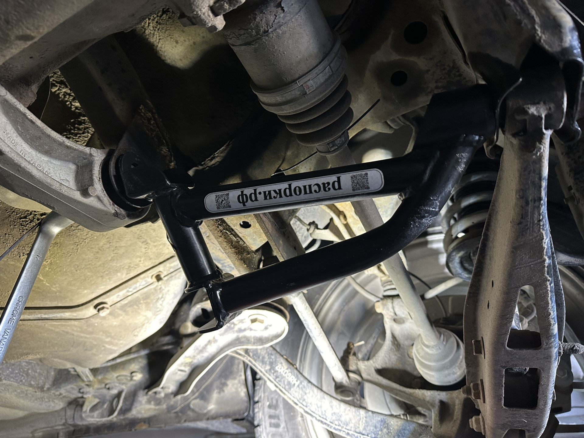

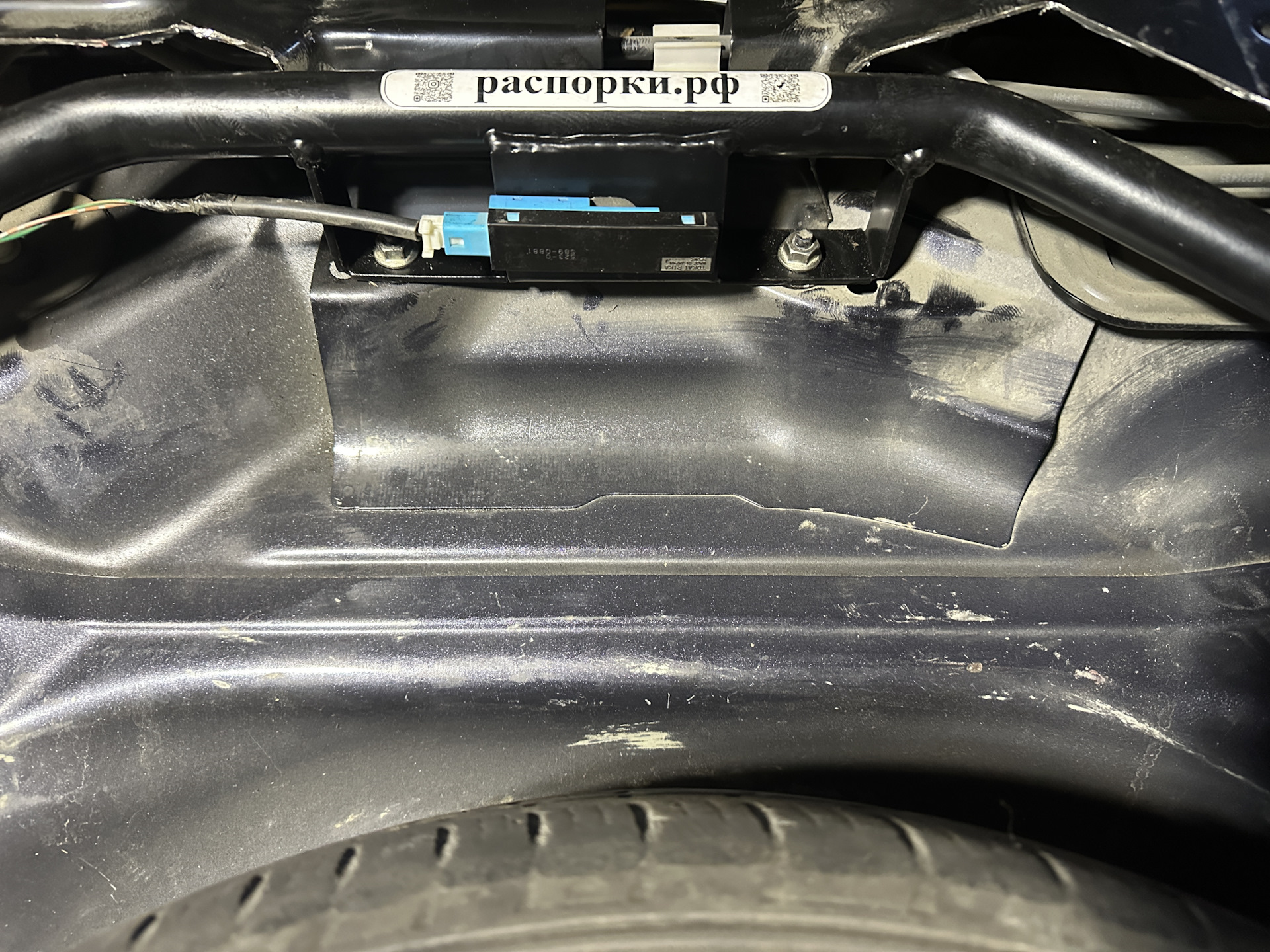

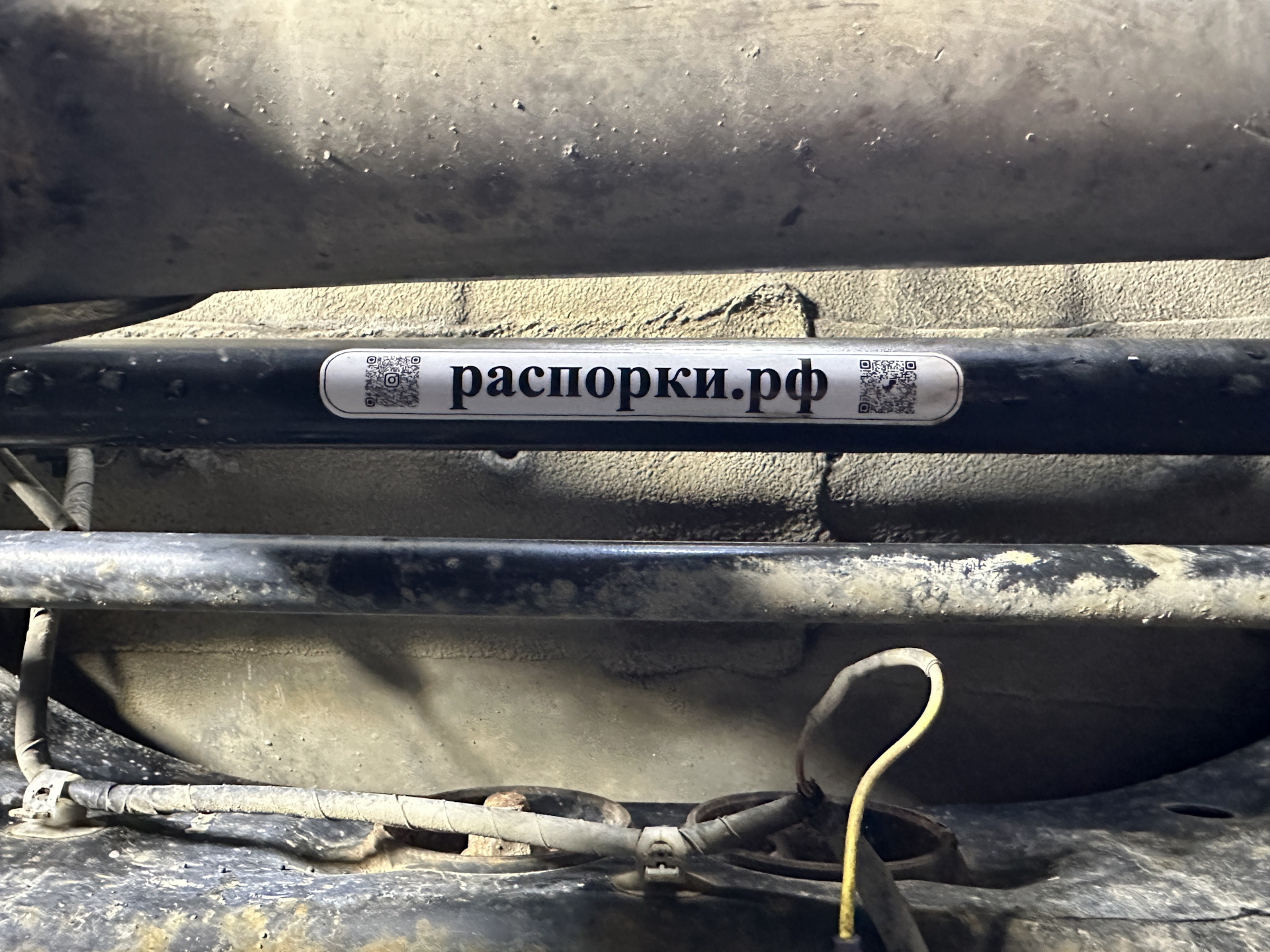

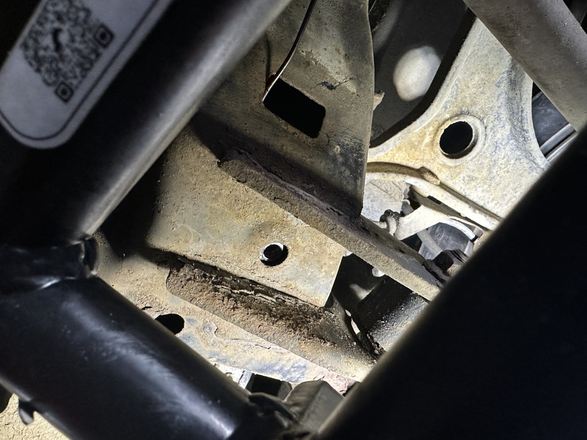

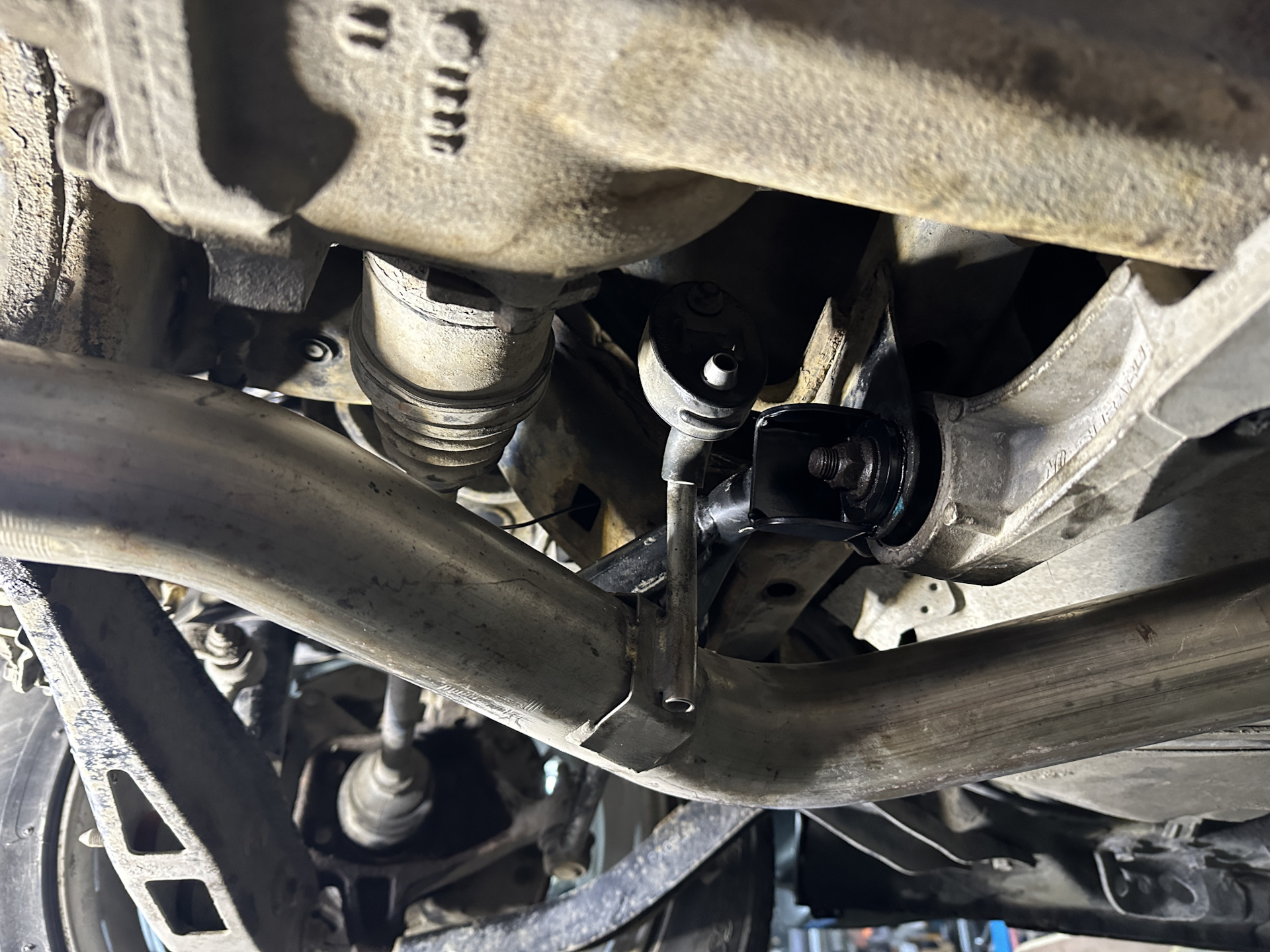

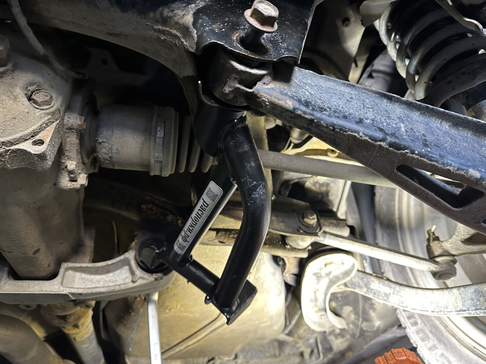

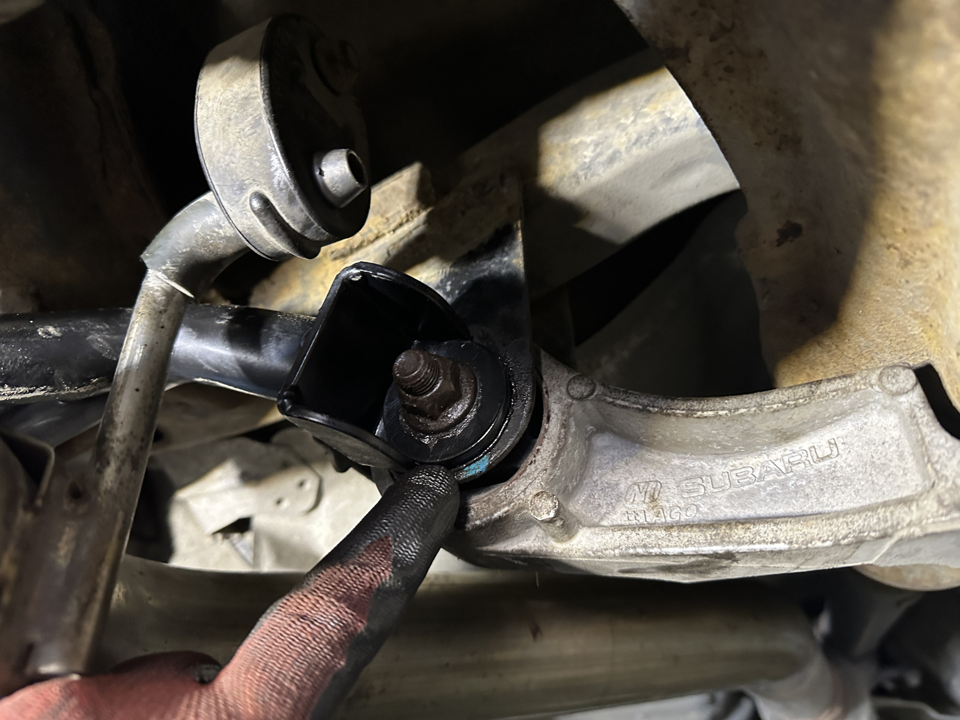

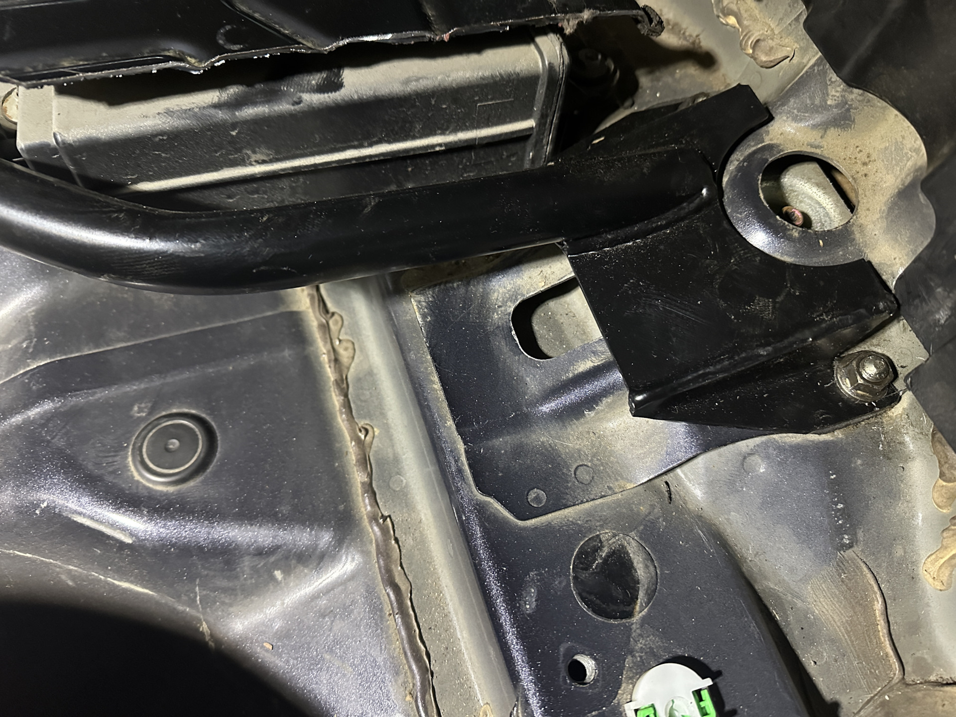

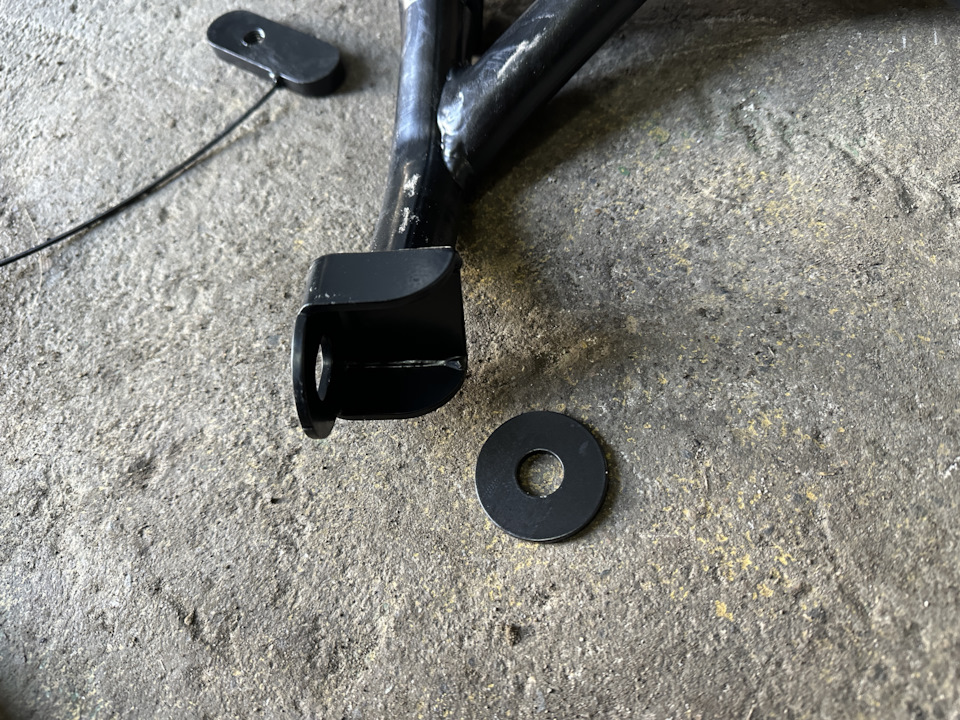

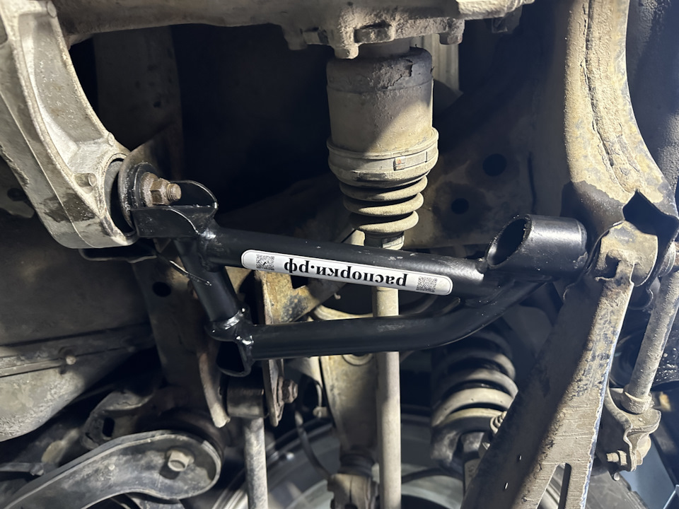

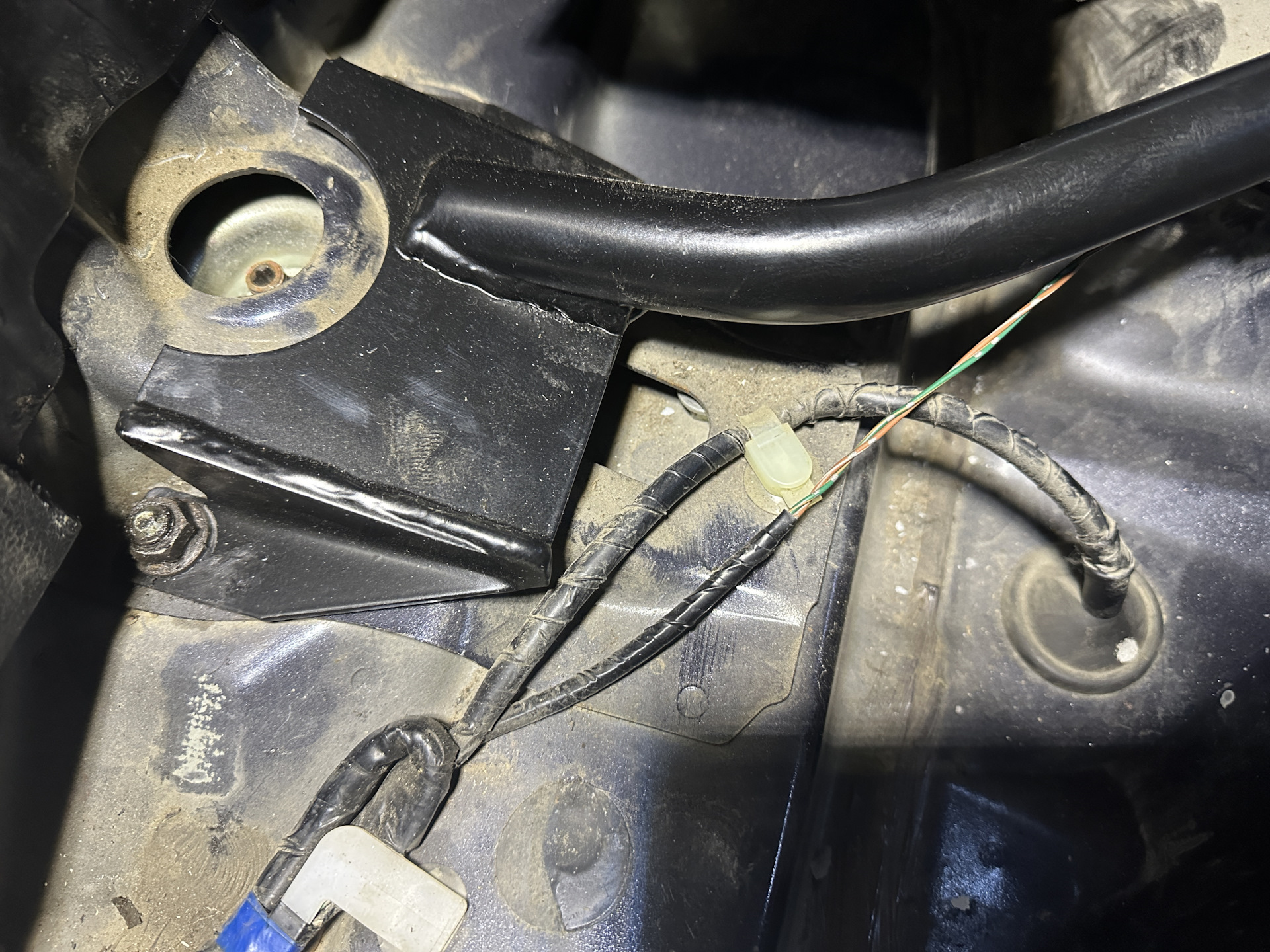

Провел работы из списка "Золотых Дел" для форестера SH.
Зачем ставить распорки, какие ставить распорки, куда и т.д. расписывать не буду=))
Кто-то понимает что они нужны, и даже очень нужны особенно для SH кузова.
А кто-то скажет "езжу годами и НИЧЕГО ТАКОГО" не заметил.

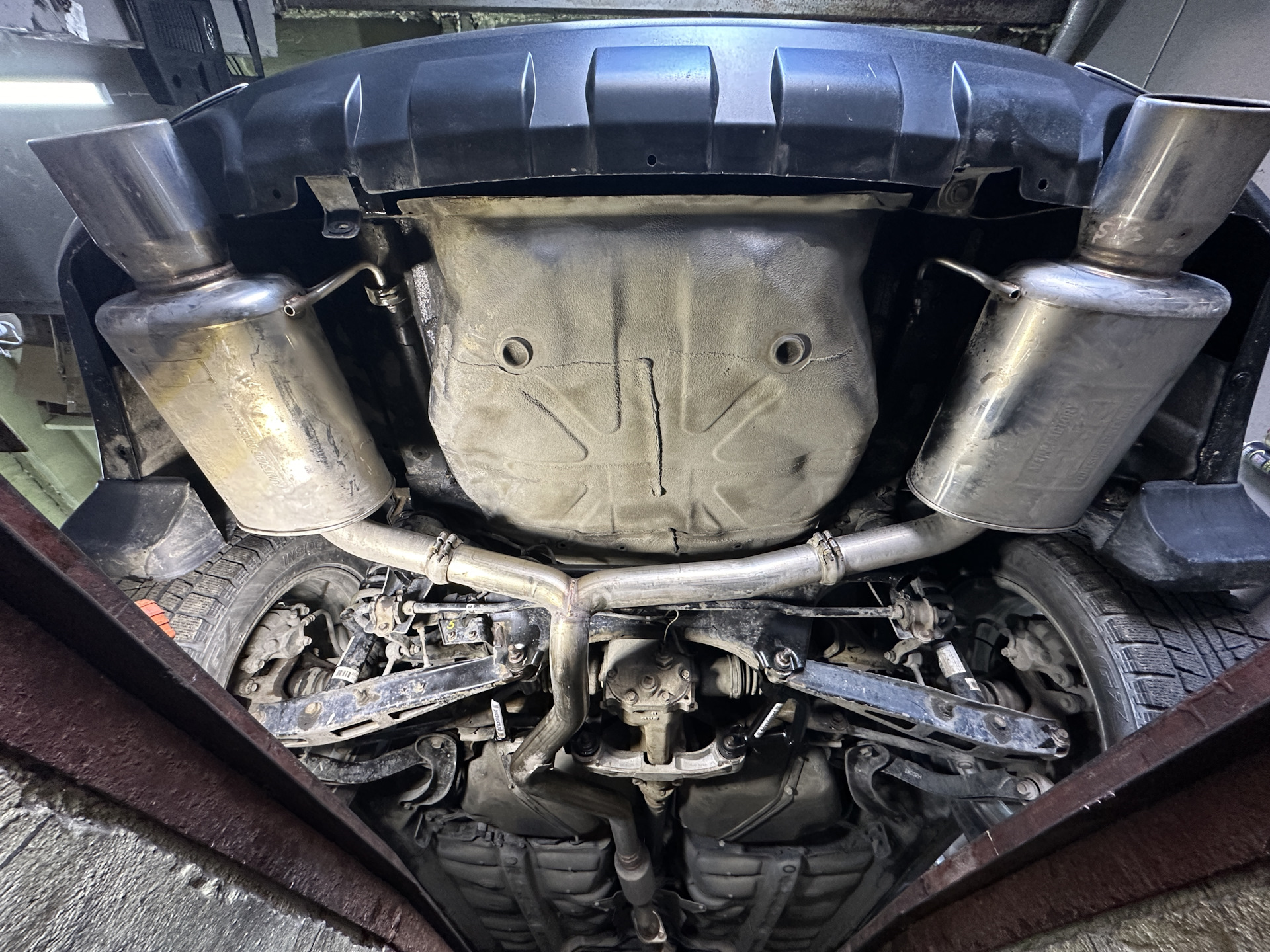

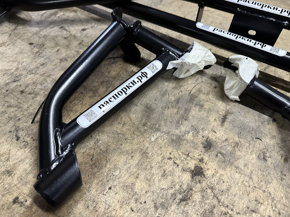

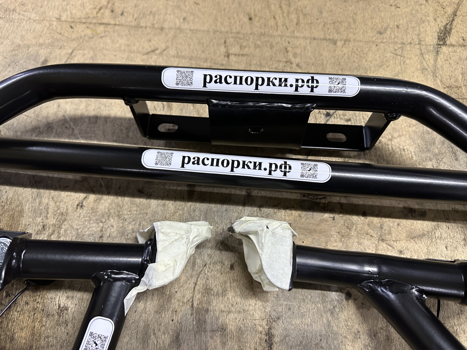

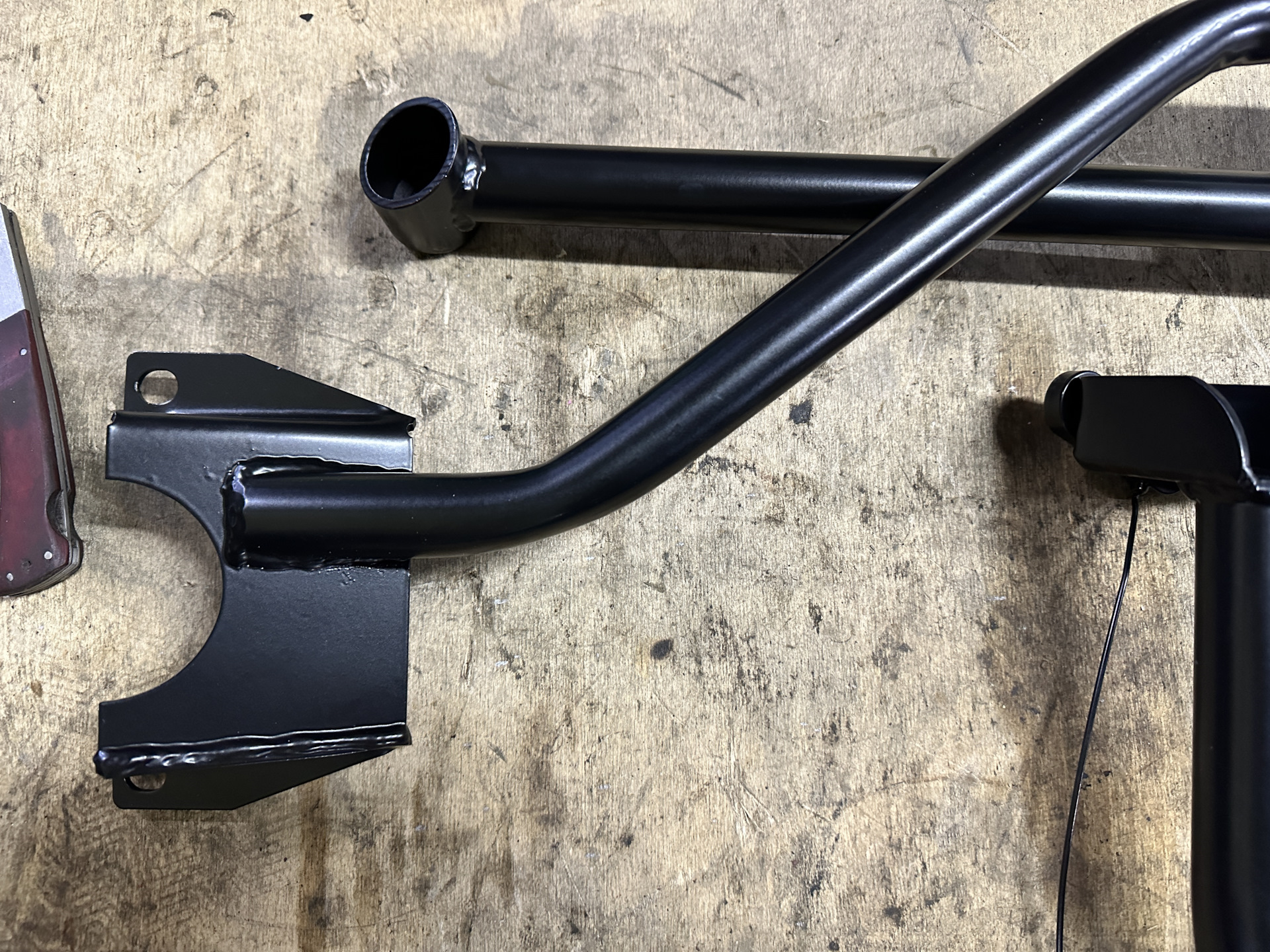

Я созрел на усиление "задницы" и стал искать варианты. Какие-то варианты распорок были в наших тюнинг-магазинах типо ATP-SHOP и AJS, но выбор у них крайне не велик.
Нашел в отзывах сайт распорки.рф

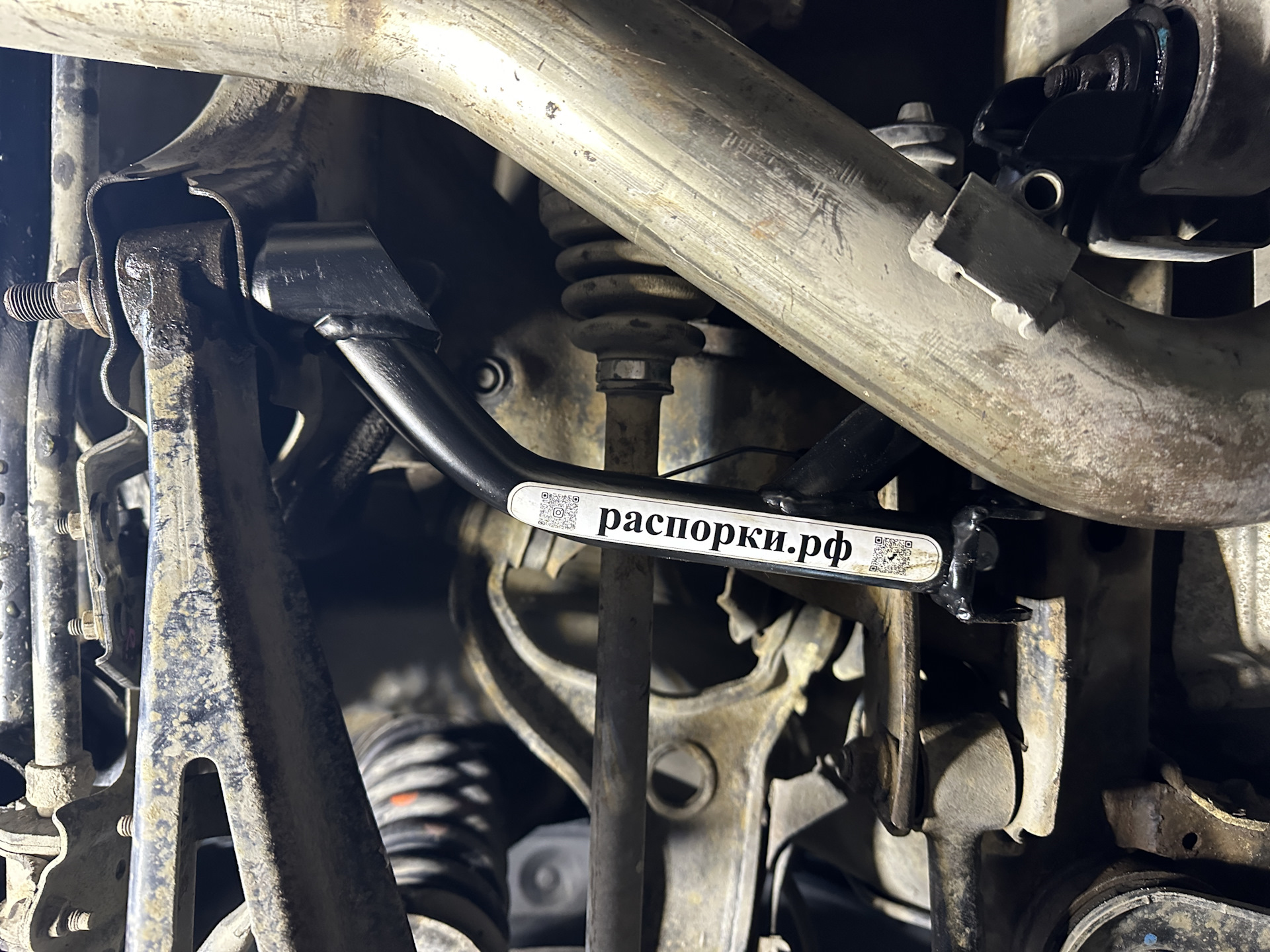

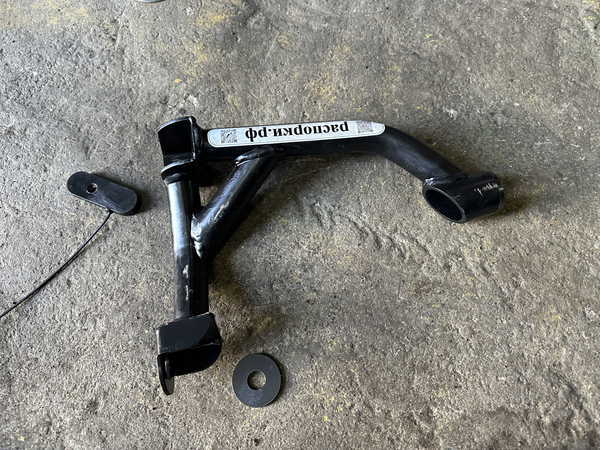

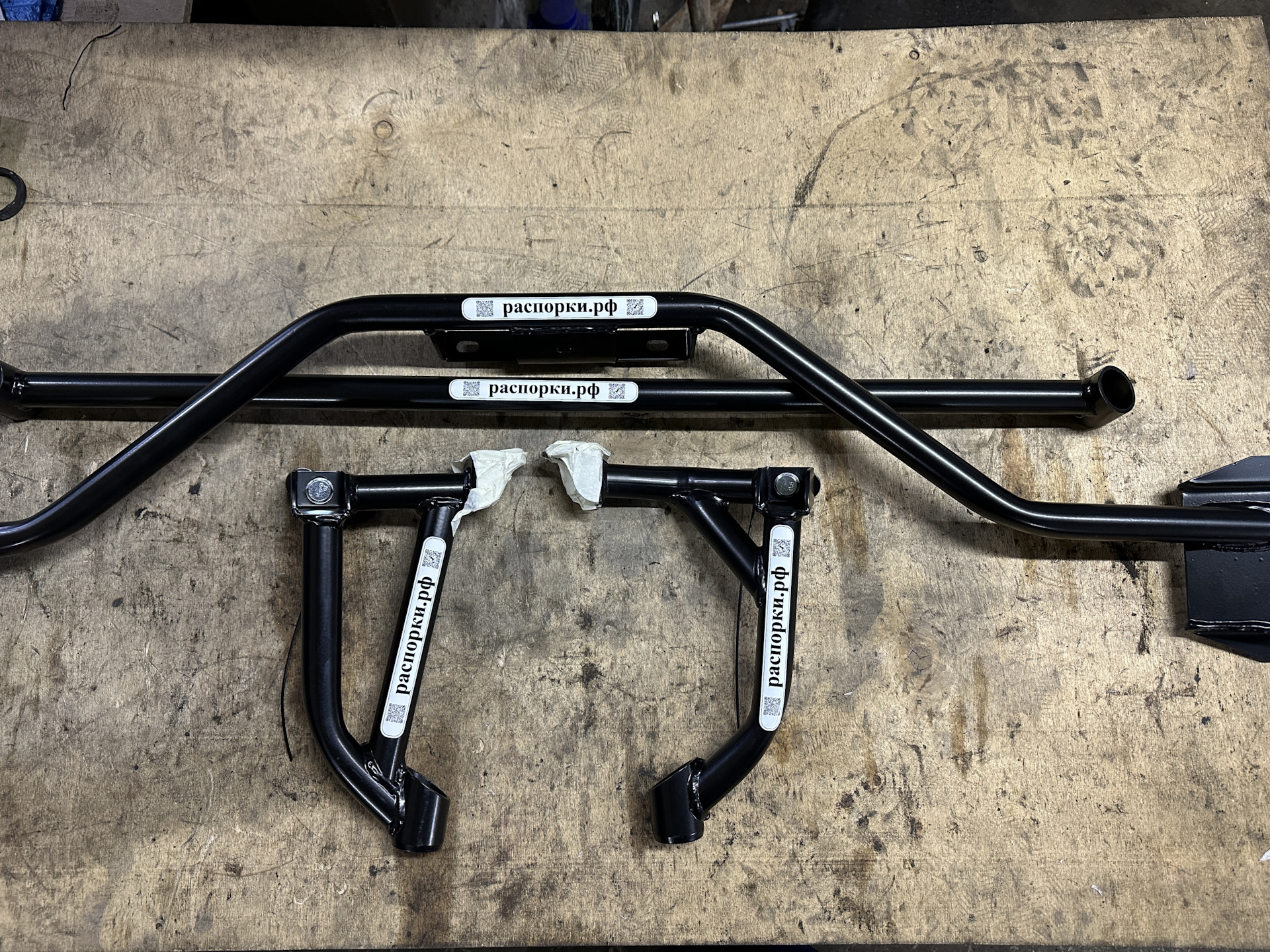

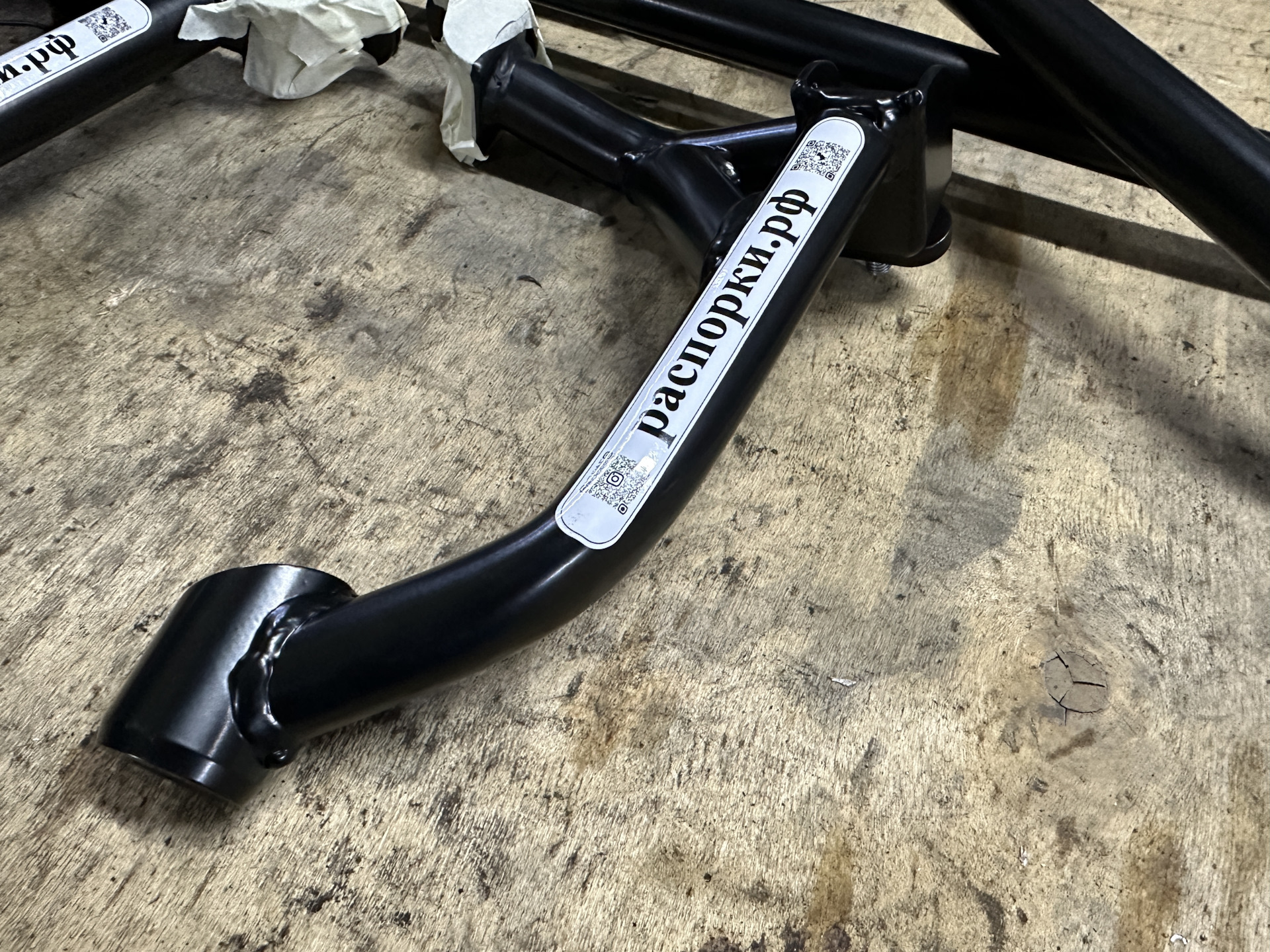

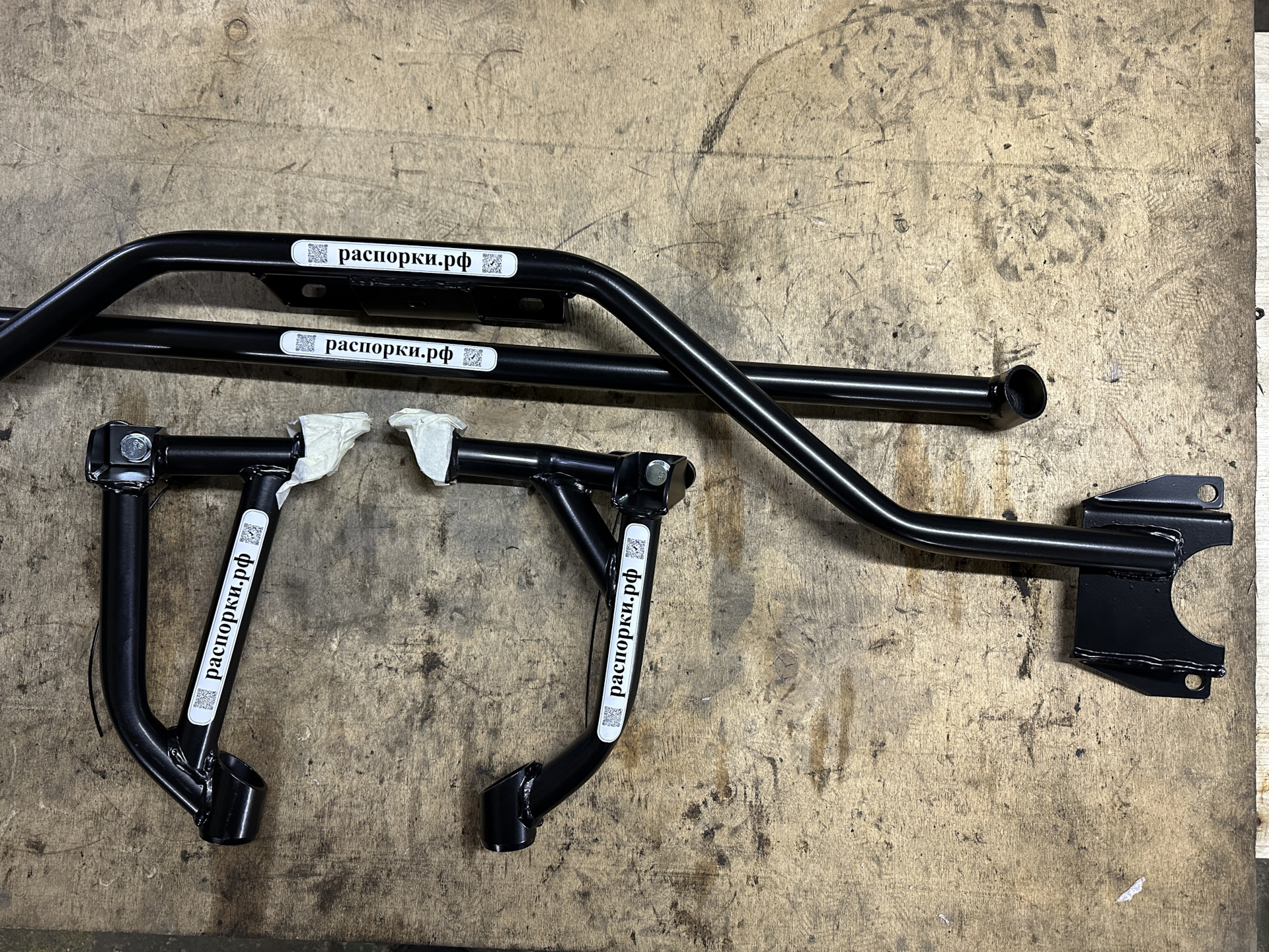

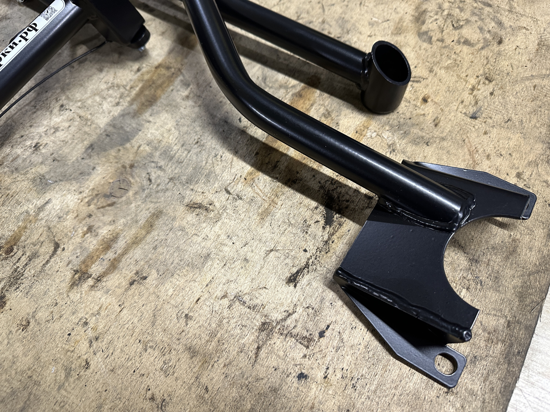

покупать сразу все что существует на мой кузов было очень накладно, поэтому на первое время купил лишь три, а остальные потом.

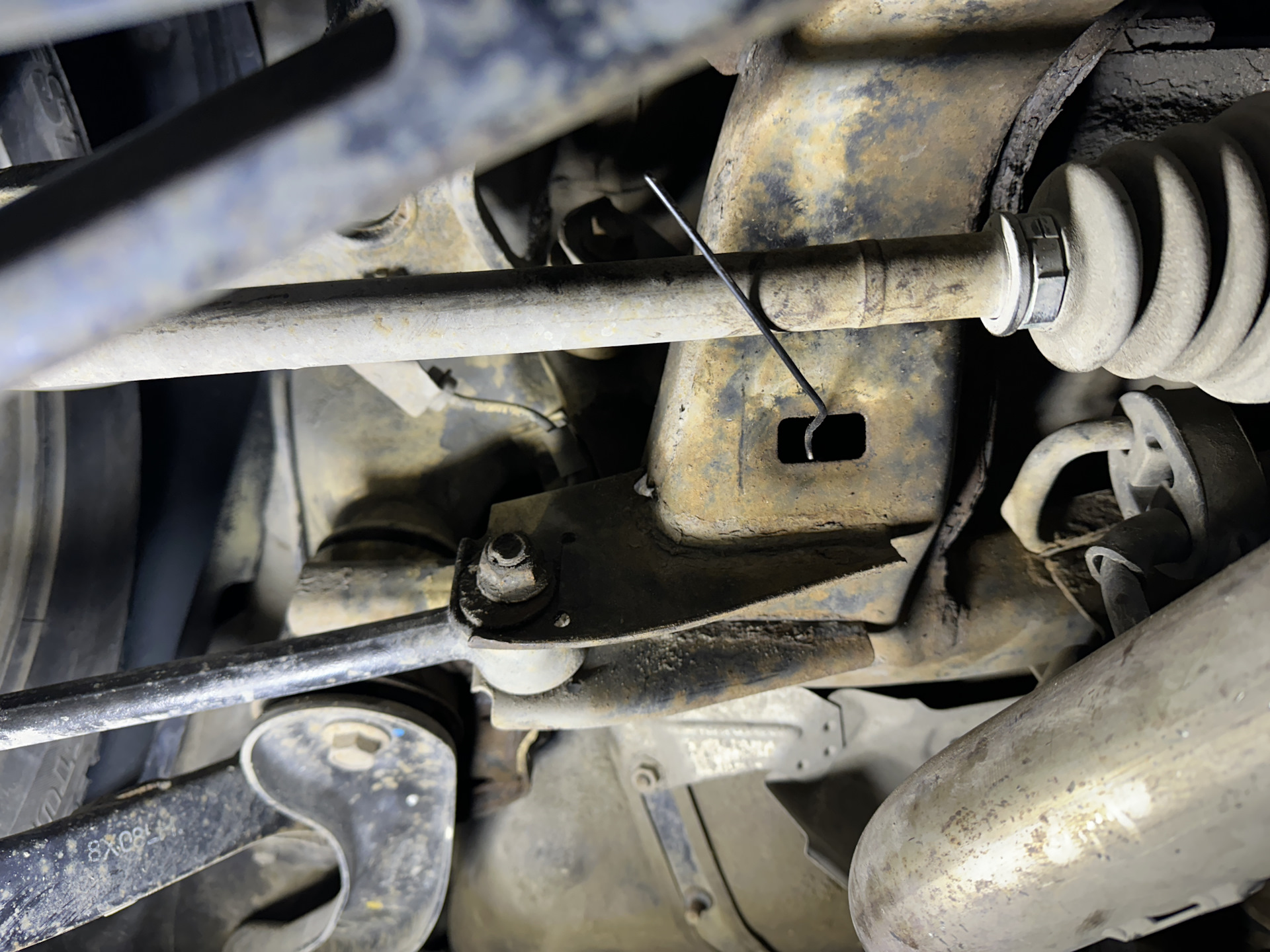

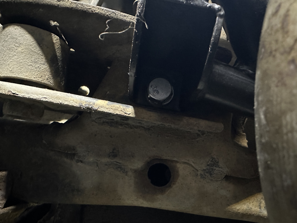

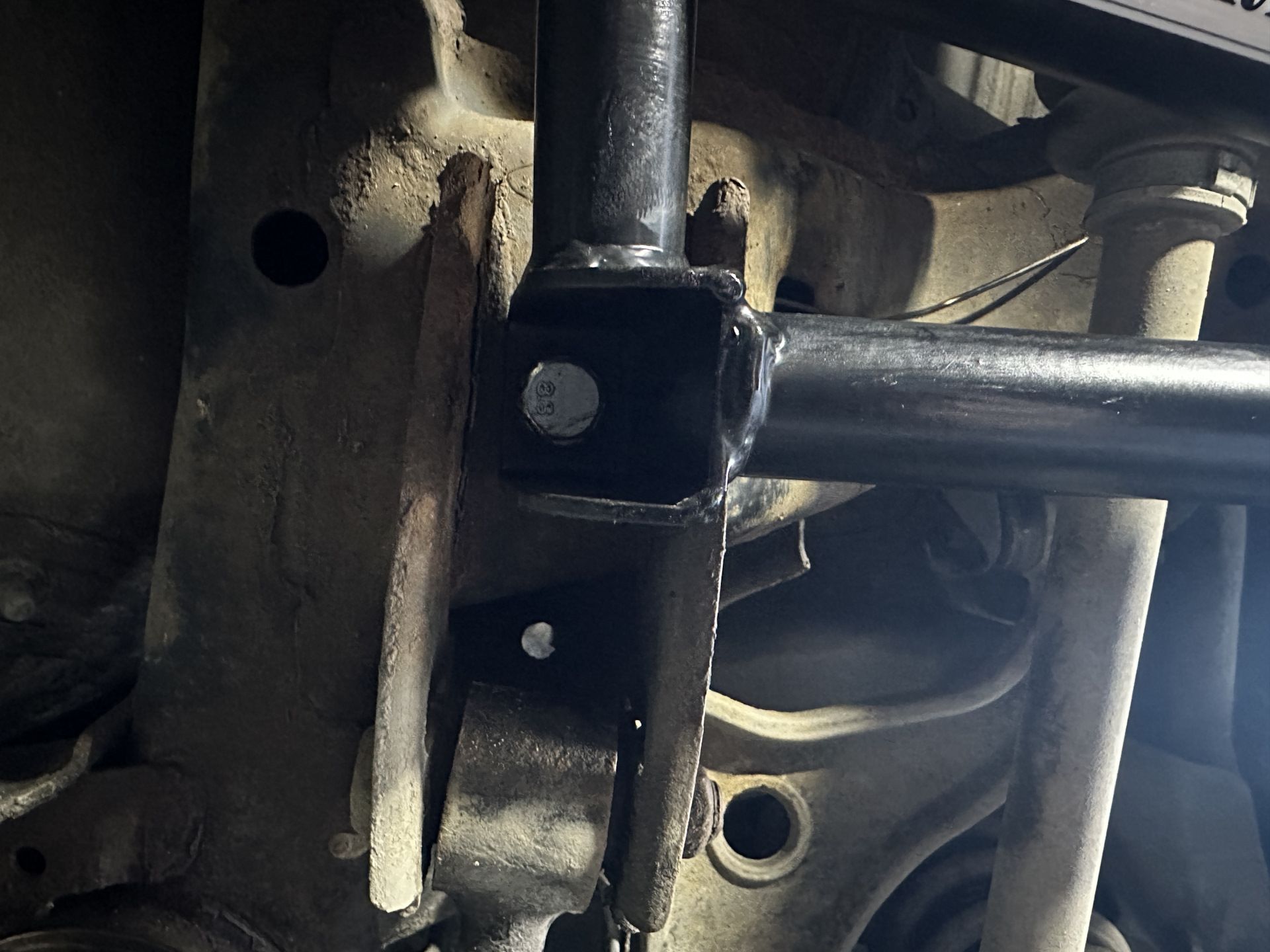

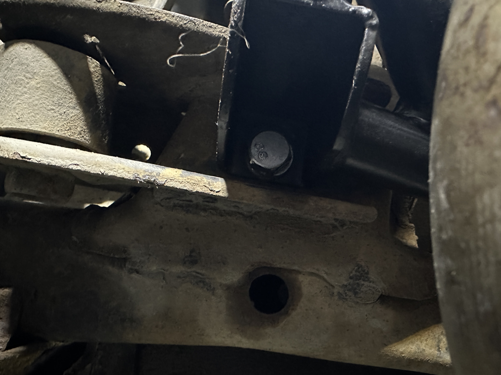

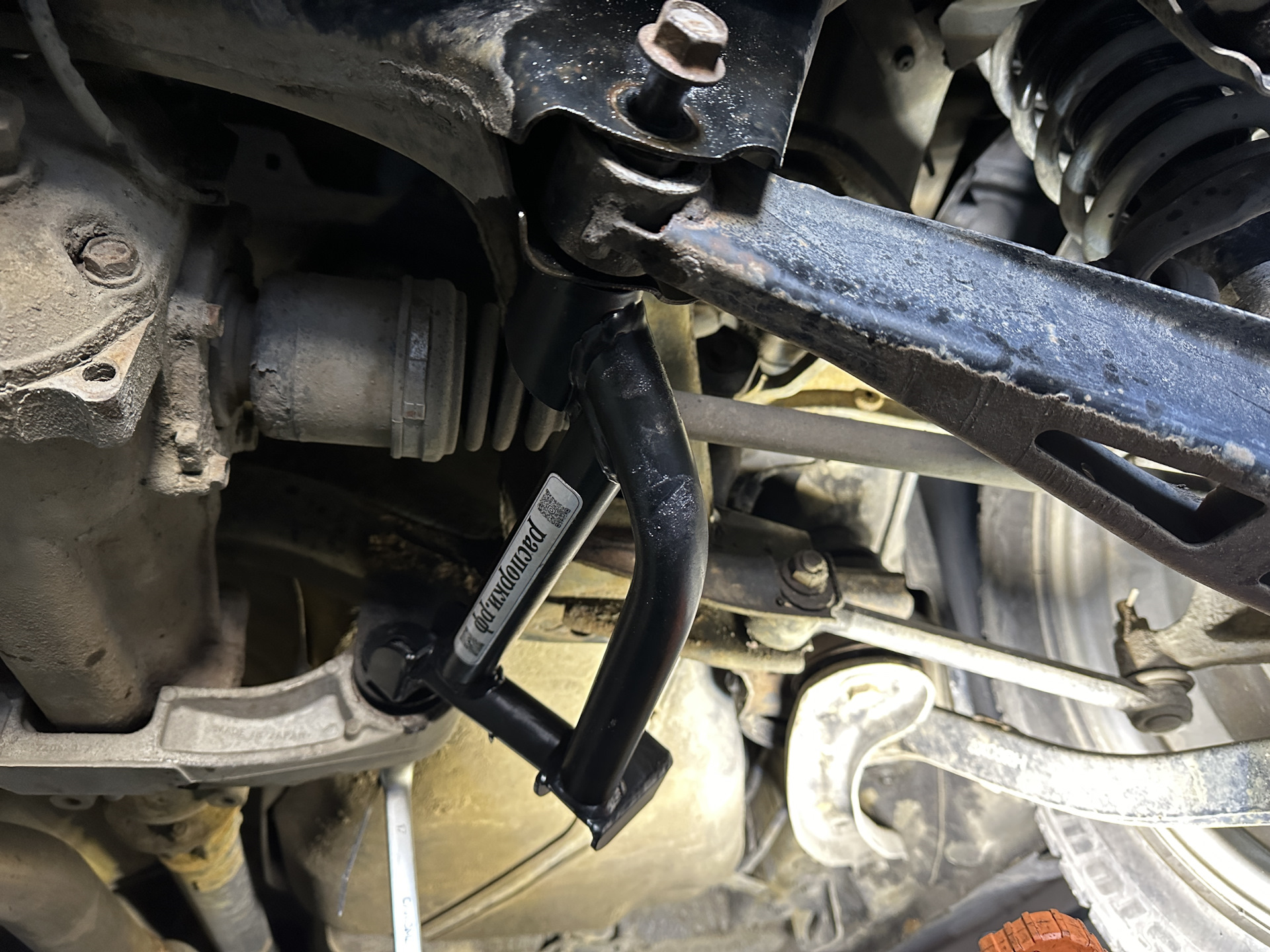

Сделал заказ на сайте, потом дождался посылки от транспортной и принялся ставить.

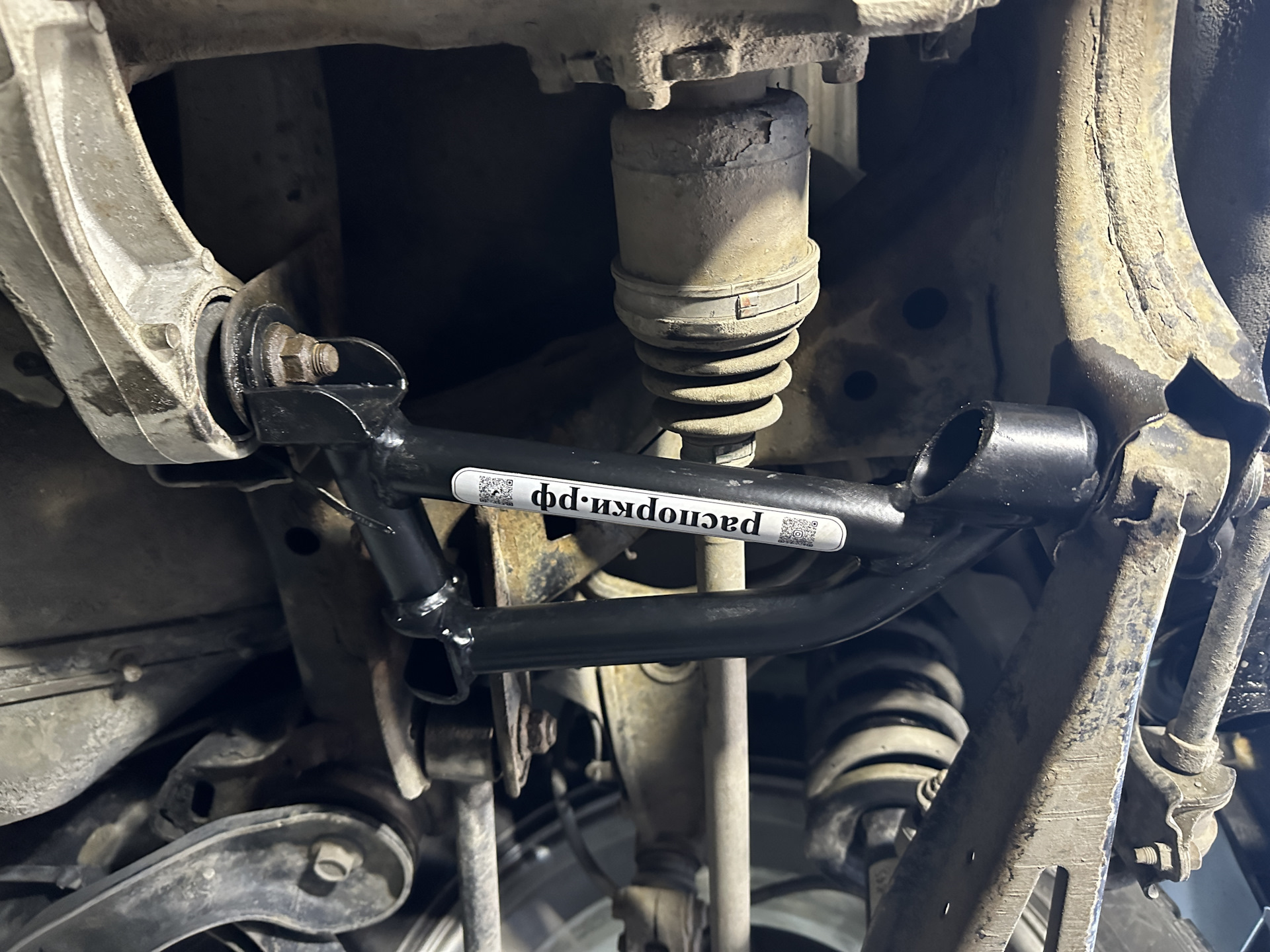

По установке вопросов не возникло.
Когда все распорки заняли свои места тогда стала ощутима разница от их присутствия в машине. "ЖОПА" стала меньше гулять и стала более собранной, не только ходовка но и кузов.
Так что в целом одобряю такие улучшения.

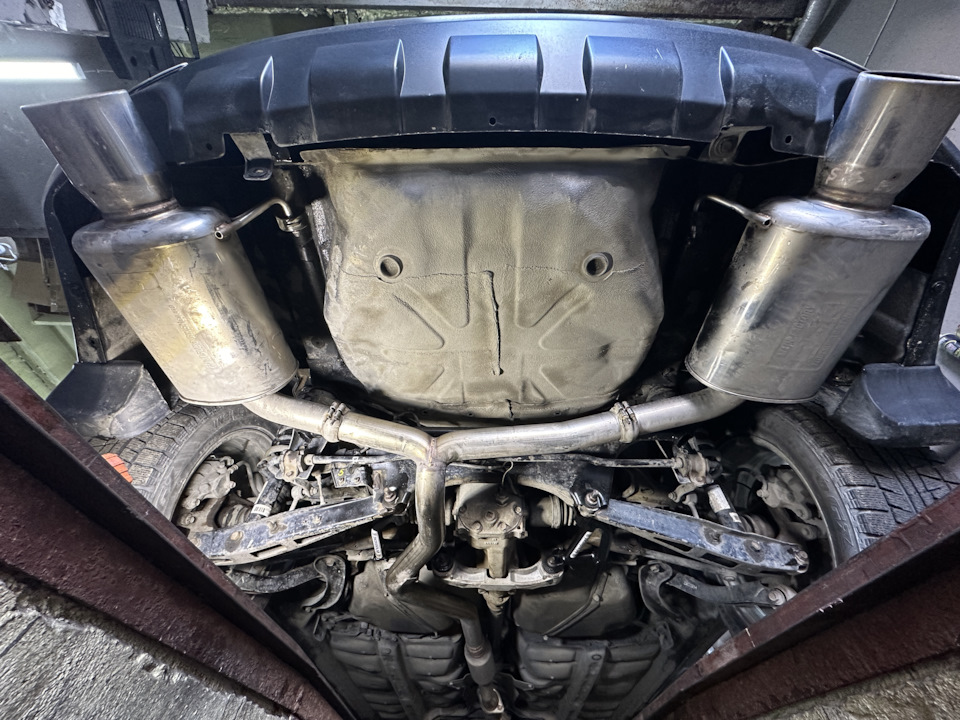

Так же ставил по этапно. В совокупности на задние лонжероны можно поставить, но туда кроме как cusco или beatrush не решился ставить )))
И самые приятные приросты были от крыльев и от усилителя переднего подрамника (тот что 5-ти или 4-х точечный). После замены мкпп катаю без него и разница ощущается. Не навязываю, но если есть стремление получить больше управляемости рекомендую.
под зад бампер на ланжики тоже надо ставить, согласен, куплю попозжа, есть такая у "распорок" тоже
и 4х точечную😁
Единственная распортка после которой я почувствовал эффект, это в крылья. Правда до этого уже были установлены спереди и сзади низ и верх.

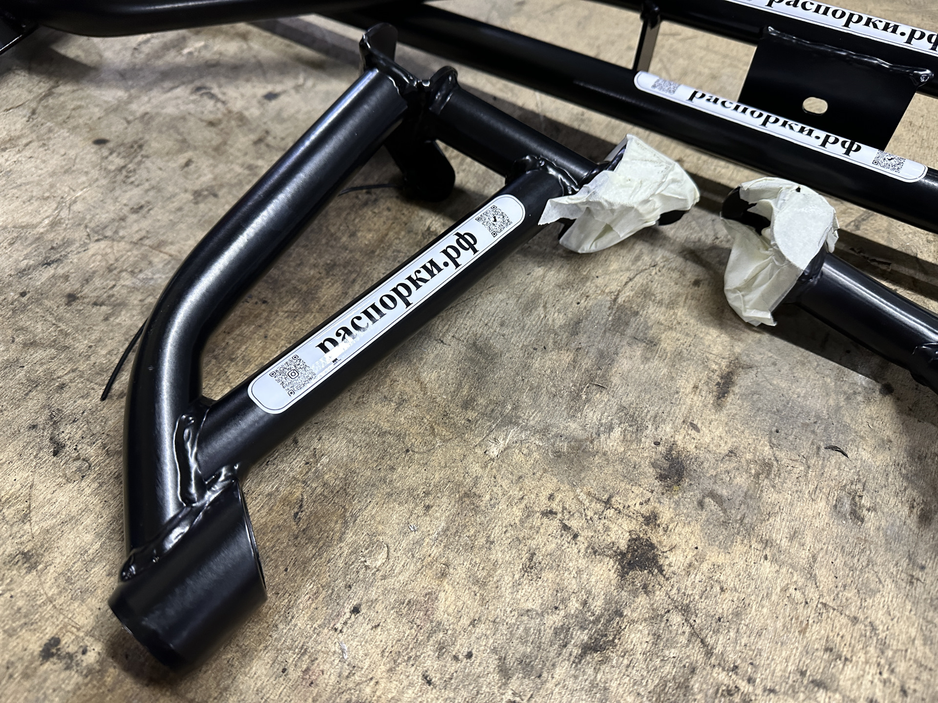

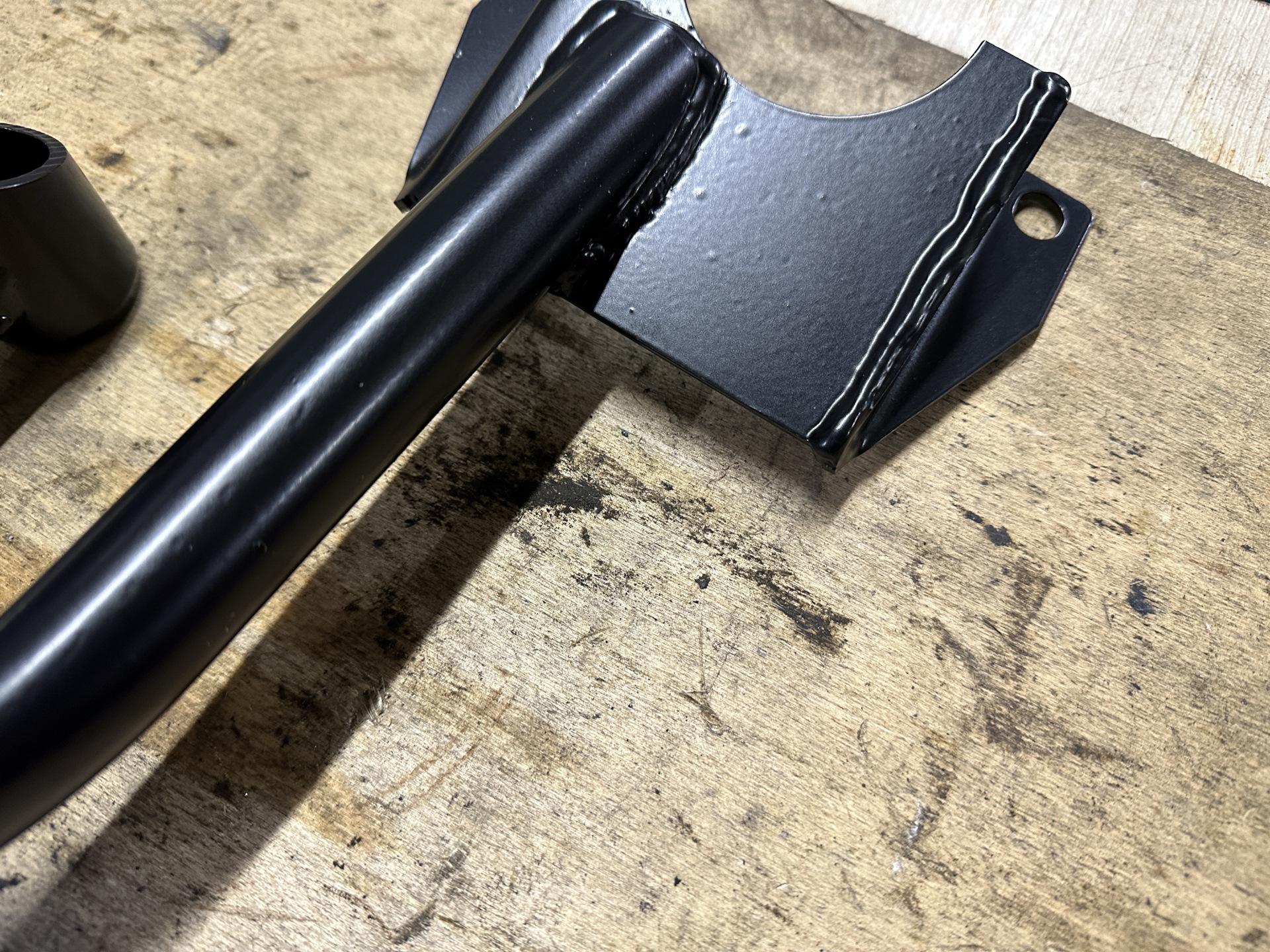

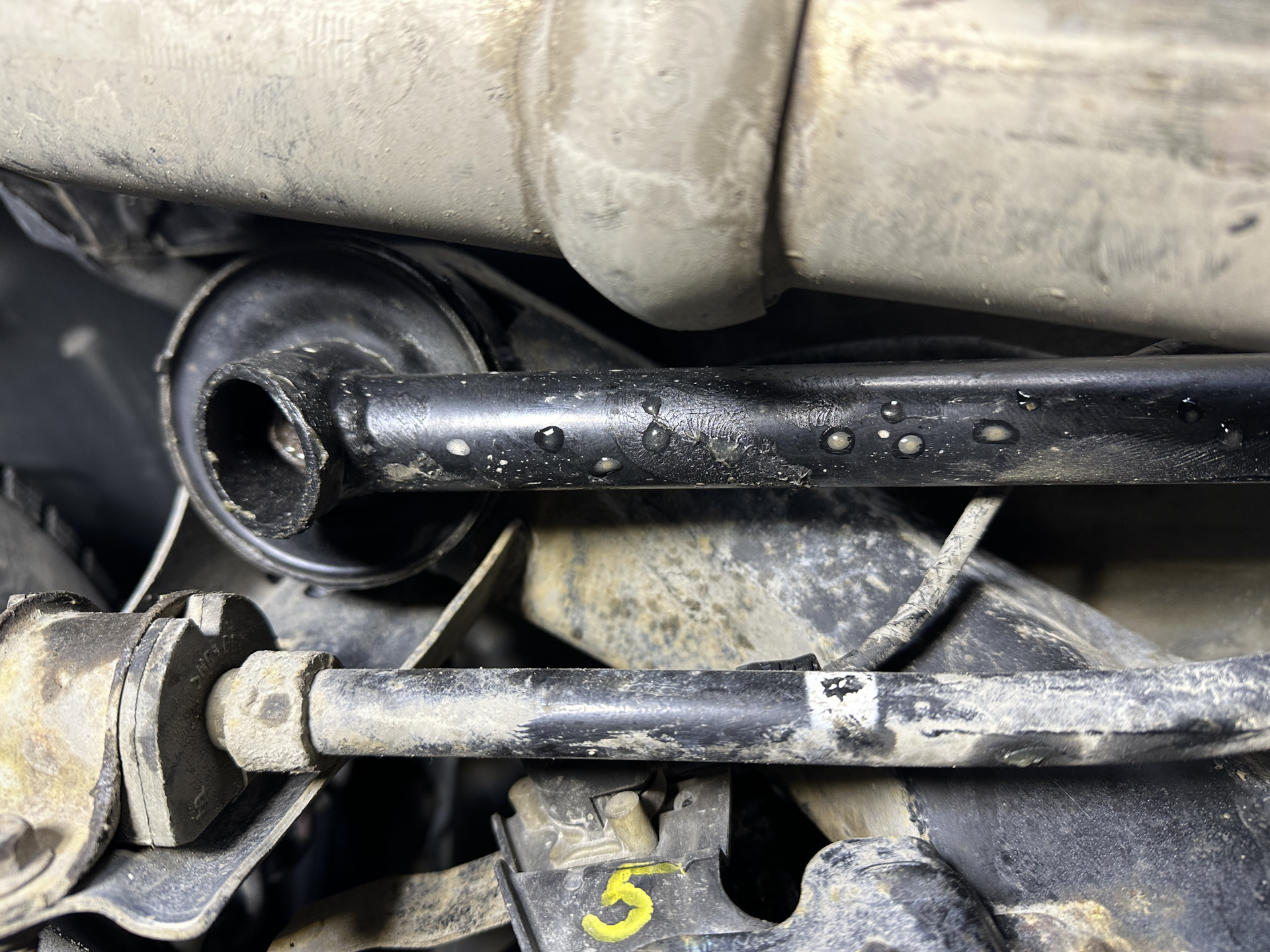

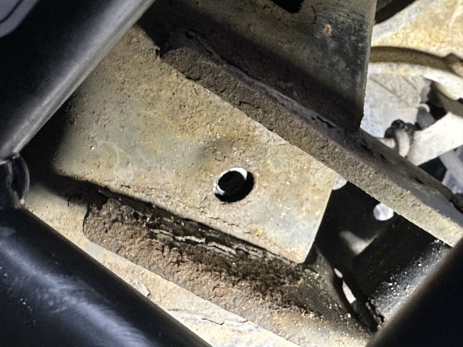

Если не хочется смотреть на рыжие распорки по днищу через год, советую перекрасить в порошок под лак или покрыть лаком по этому покрытию
цветут?))
Не то слово как 😭
Digar75
Нужно просто заказывать цинковку изделия, есть такая дополнительная опция.
Без цинкования тоже не норма, что эти изделия через всего одну зиму покрываются хорошим таким слоем ржи. Всего одну зиму.
Digar75
Лак применяют для повышения стойкости к истиранию. Например на пластике салона, его скрысятничали. Пластик у всех, из-за этого без краски ((( Как защита от ржи, неразумно использовать.
Суппорта у меня под лаком, это не считается?
Как тяжело ((( У меня диски литые. Я их красил порошковой грунтовкой когда был начальником цеха окраски. Этого не делает почти никто. Потом я их красил порошковой краской, она красивая, но маленько влагу пропускает. Потом я их красил порошковым лаком, что бы запечатать поры. Но, все это делалось, материалами однородными. Теперь представьте, что наносится лак нипойми на что и не пойми как. Чувствуете разницу ?
В данном случае да. Но материалы есть разные, мастеров покраски полно, а думающих- еще поискать надо!
Я бы вашу фразу немного подправил. Я бывало, когда сам не мог красить машину, пригонял спецам. И просил их нарушить технологию, как мне надо. Потому что нарушение шло на пользу. Меня называли оленем, типа так нельзя, хотя я много раз нарушал и получалось классно. Ну, красили они по технологии. И каждый раз их покраска начиналу ослаиваться. У меня, никогда. И вот, вроде бы они думали правильно, но в результате, хрень полная. А дело лишь в опыте и желании сделать честно.
Digar75
Проще заказать версию с оцинковкой
Почему нельзя нормально сделать сразу, ведь цены сейчас и так не малые.
Не каждому из нас в голову придет это, чтобы сделать заказ. Мастер должен сразу предлагать все варианты покраски. А когда я заказывал, мне лично не было предложено, понадеялся на специалиста.
На сайте есть опция
