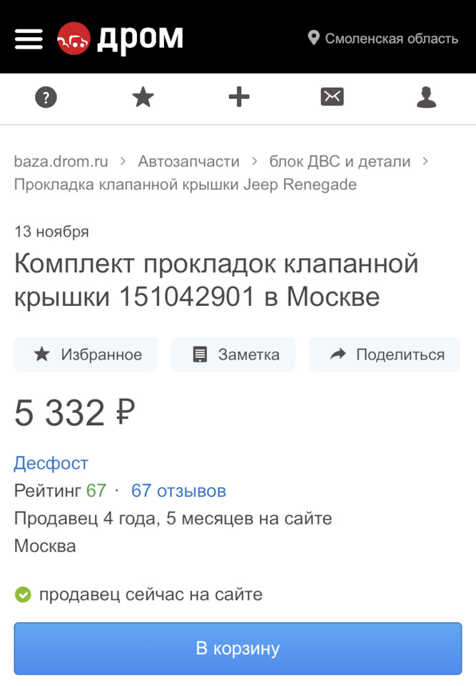

Заменил прокладку клапанной крышки и свечных колодцев, были небольшие запотевания впереди слева и справа сбоку., в углублениях рядом с катушками тоже был масленый налет.
Прокладку взял комплект Reinz 15-10429-01 (вроде не хуже оригинальной, оригинал чуть мягче и с облоем).
Герметик так же нанесли в нужных местах.
Делал в сервисе, но так вроде и самому не сложно поменять.
С виду, на мой взгляд, вроде неплохое состояние внутрянки двигателя, пробег 120 т.км

Все сухо. Реинз идет уже с кольцами на свечи, а оригинал все отдельно.
Важно герметик нанести, а старый счистить и закрутить с верным моментом.
Подскажите в каких местах надо наносить герметик. Предстоит замена прокладок свечных колодцев, буду менять и прокладку клапанной крышки.
Так то есть инструкция по этому делу ( у меня нет, но видел). Но там просто, в те же места где он с завода нанесён. После снятия видно. Старый только очистить
