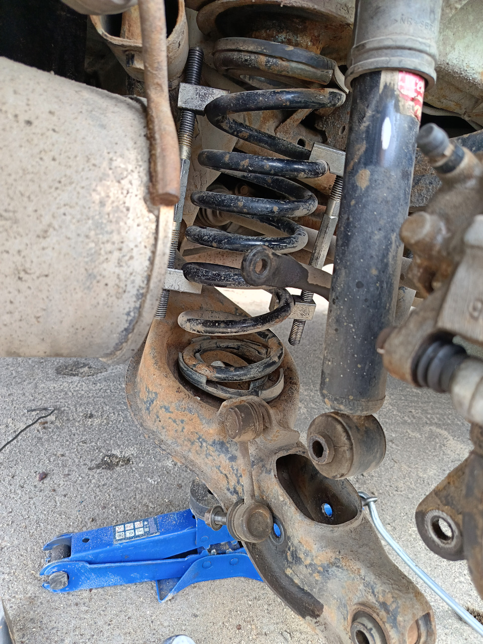

Всем привет.

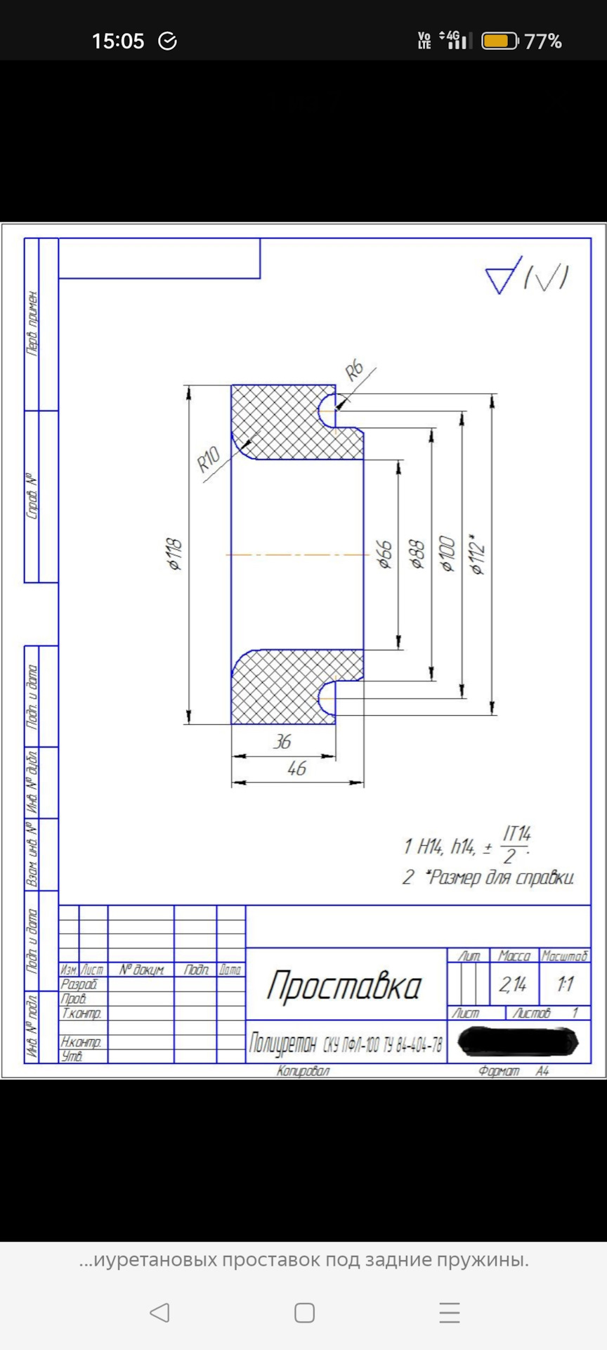

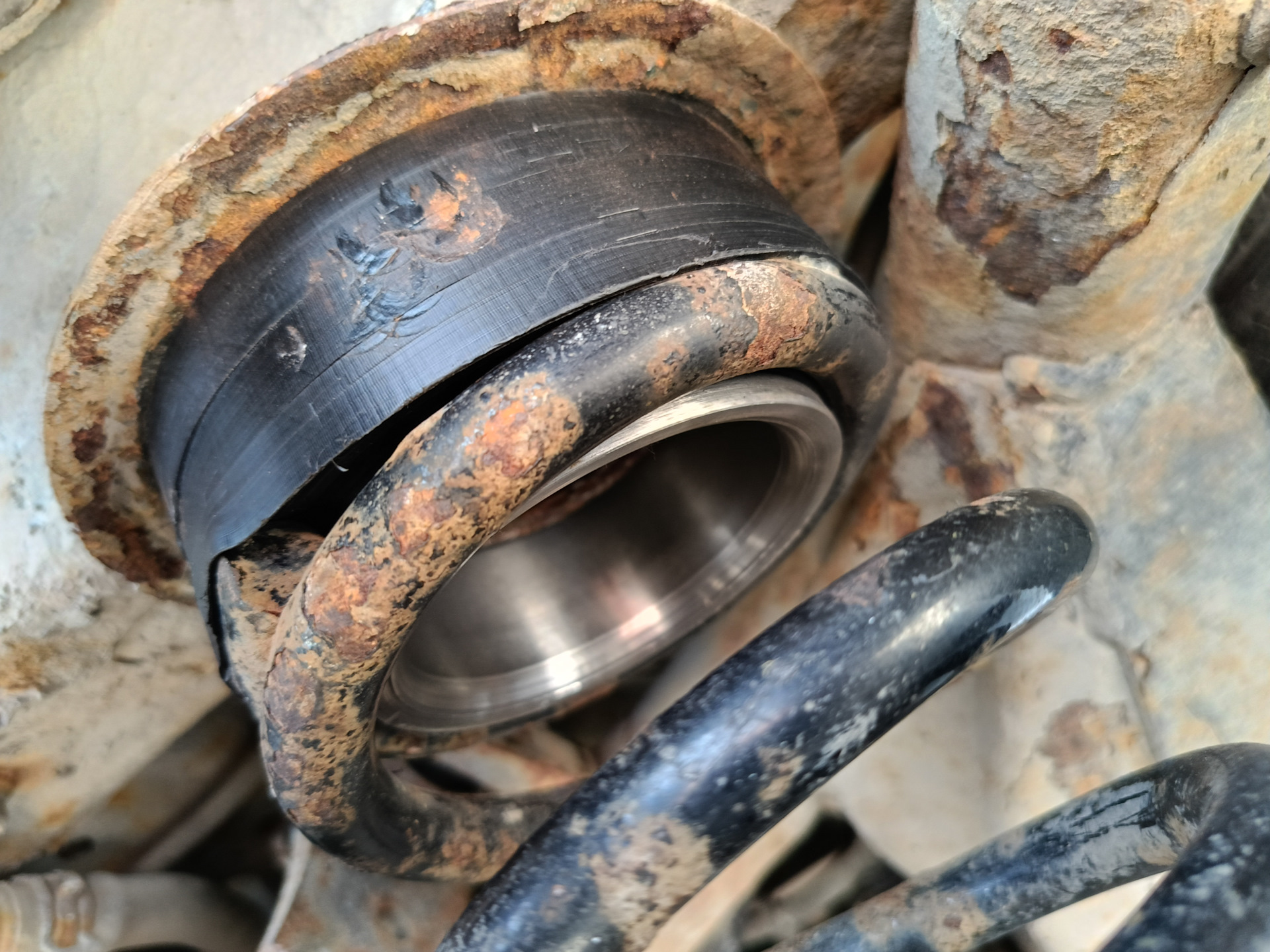

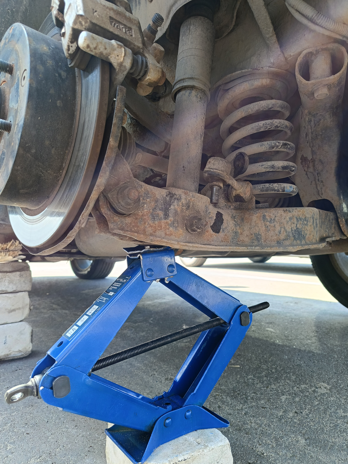

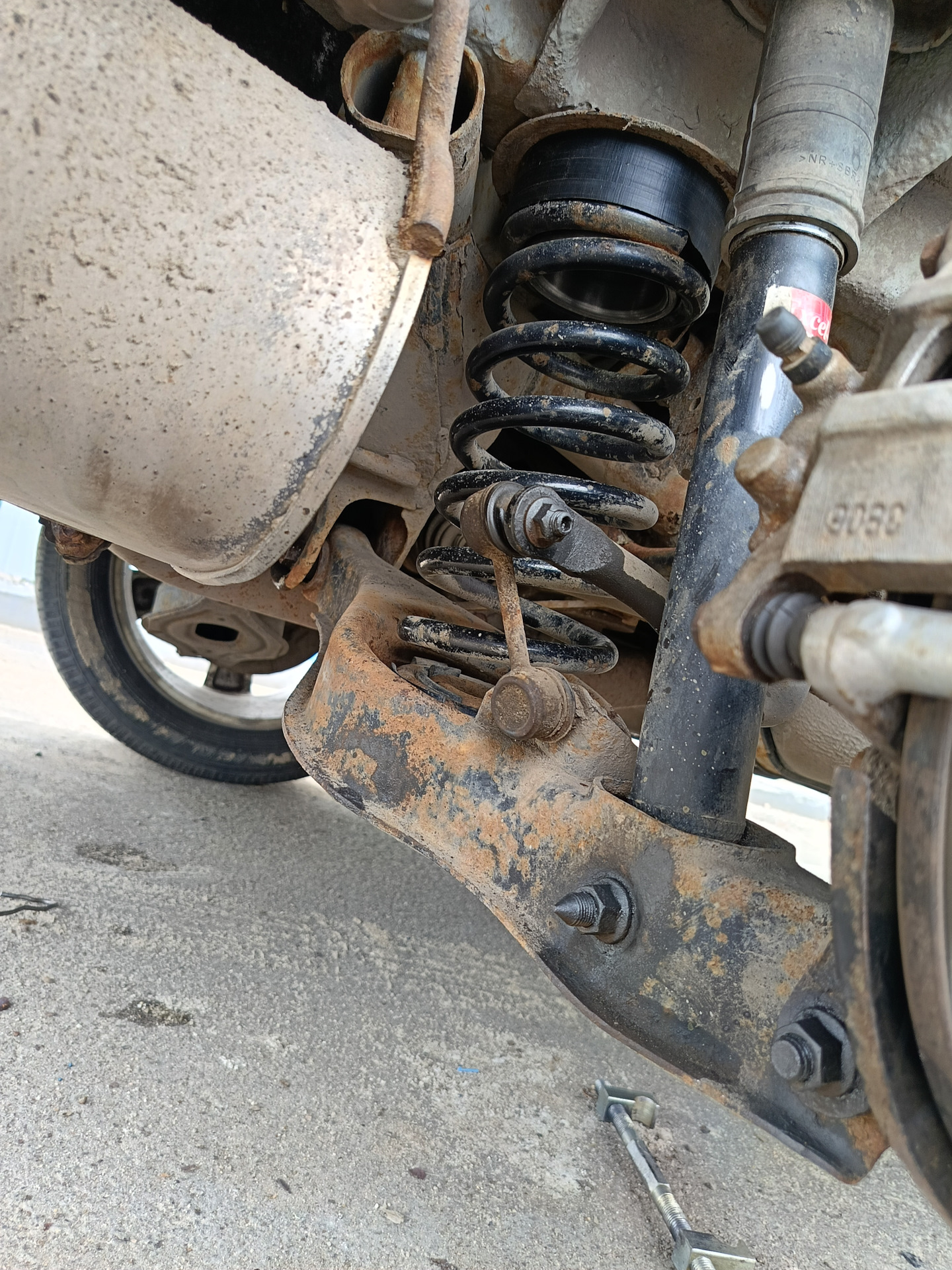

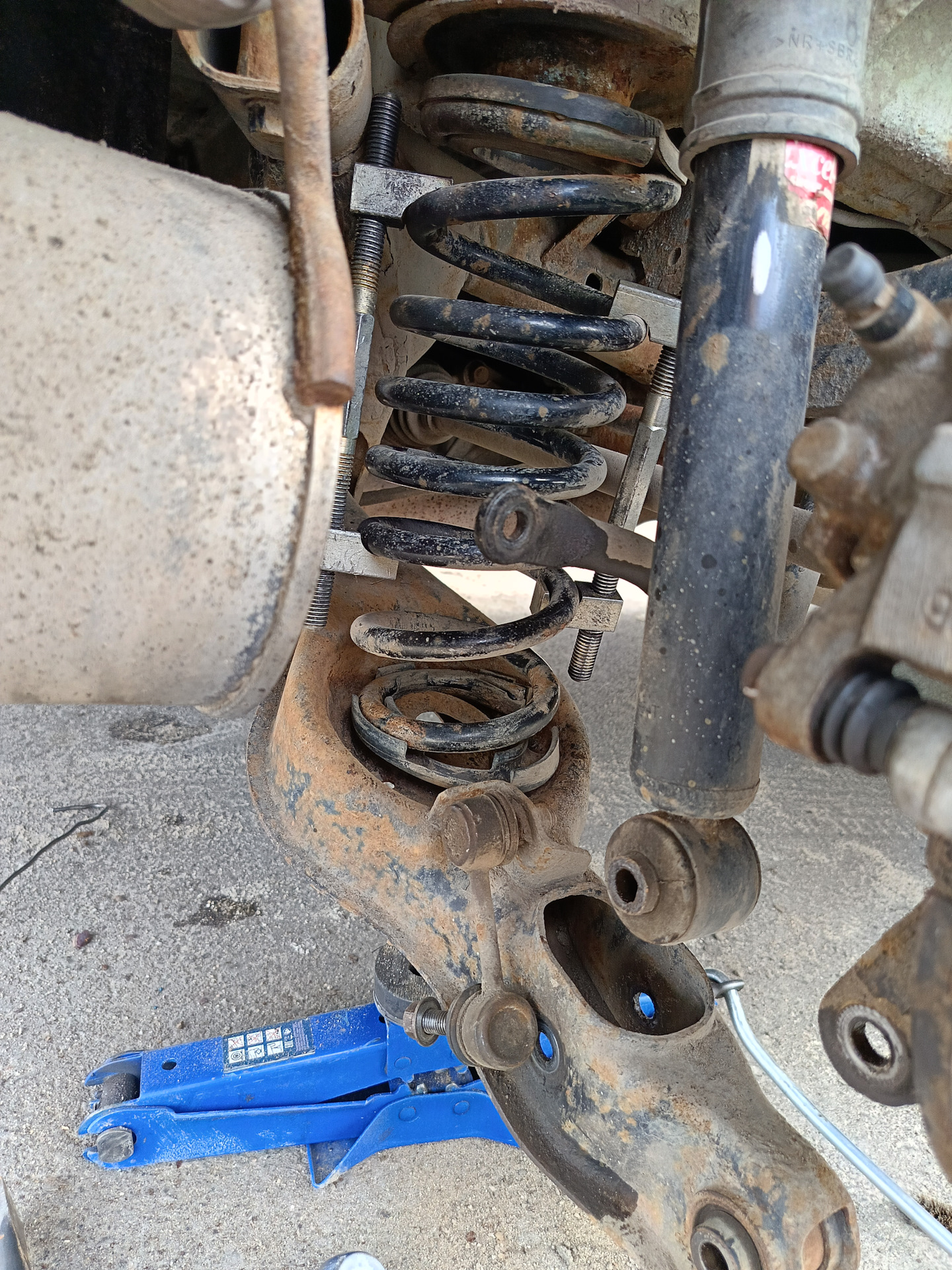

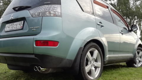

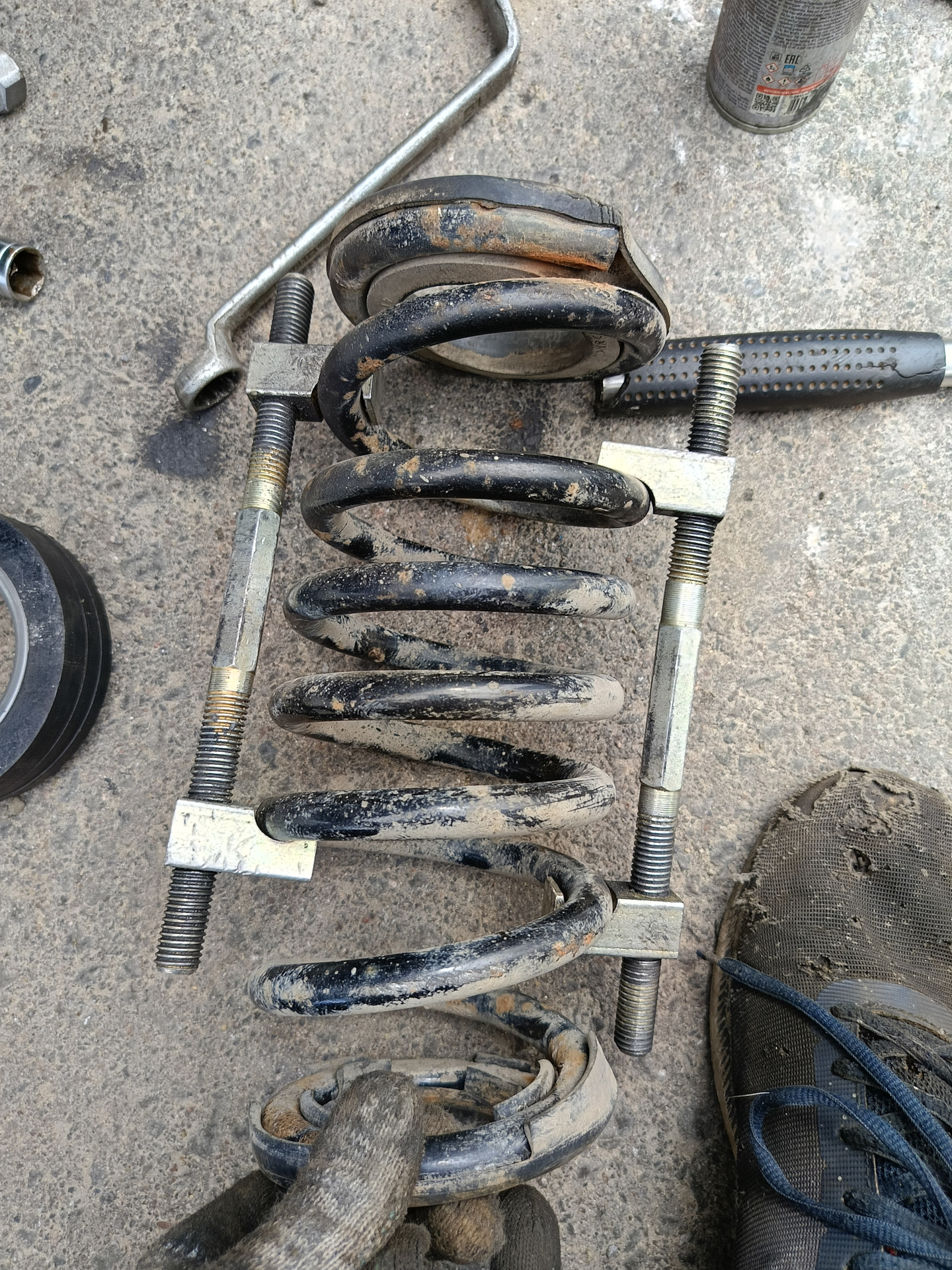

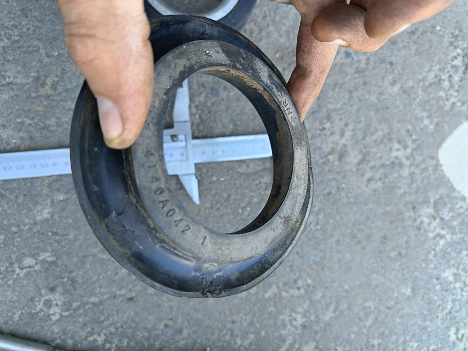

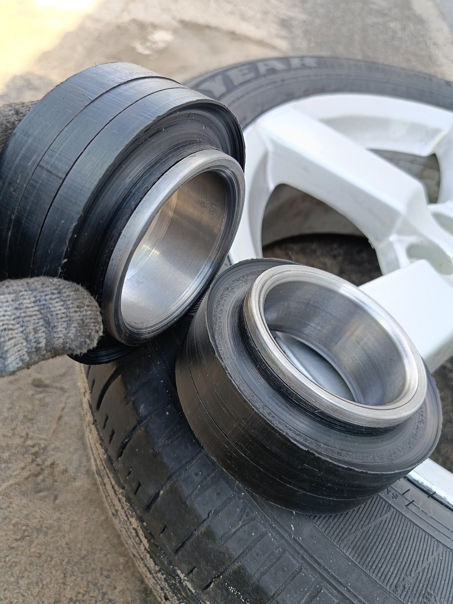

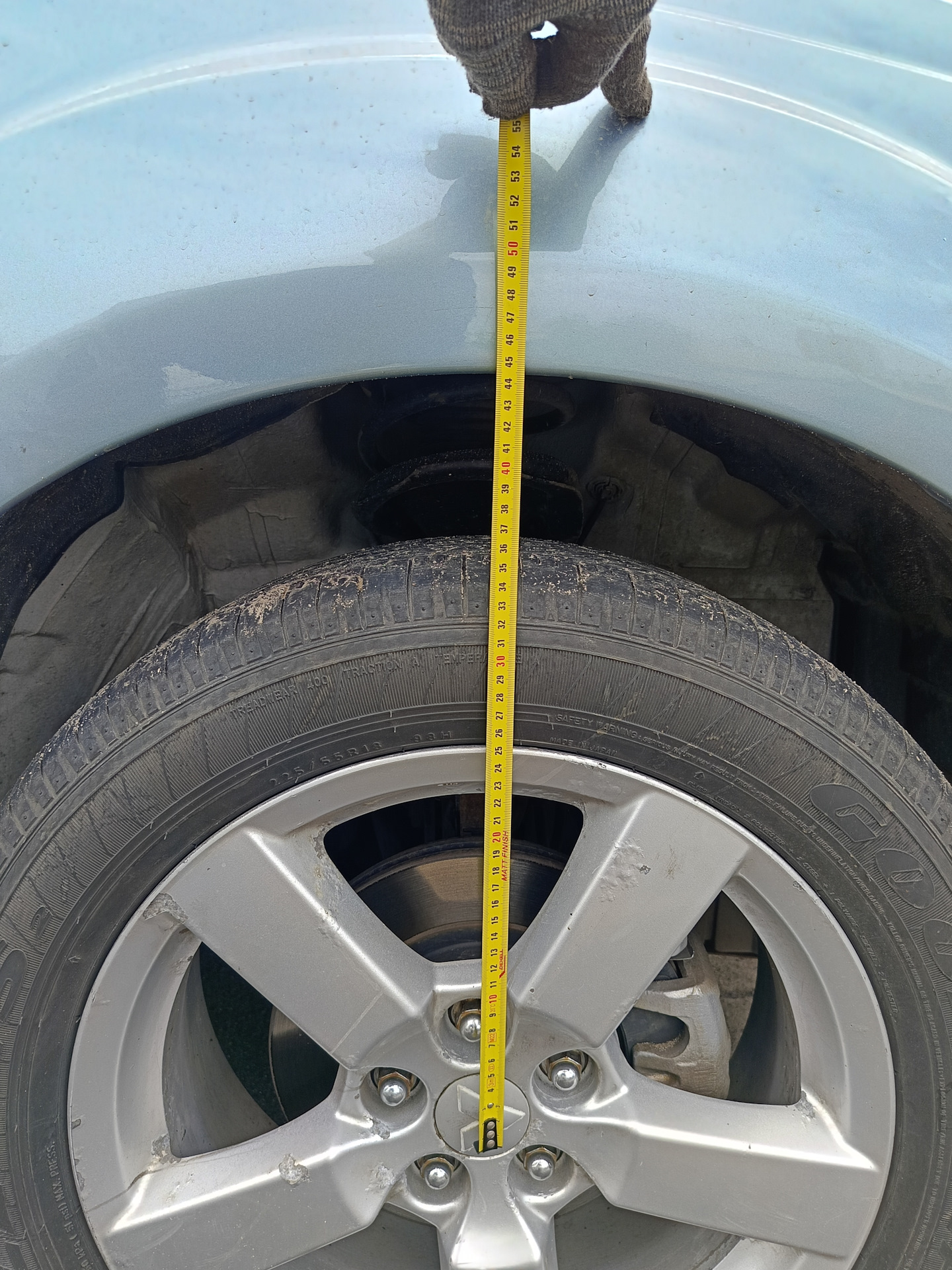

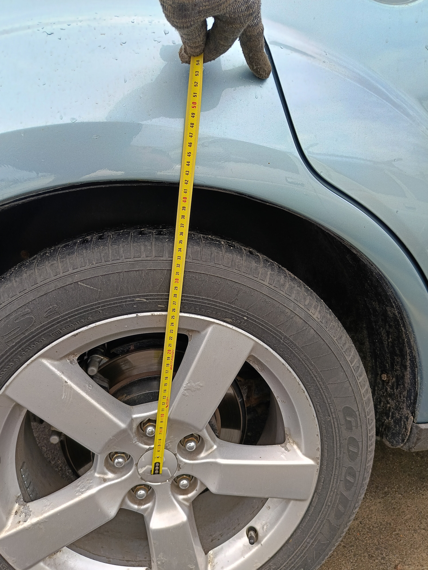

Просели задние пружины на ауте. Проблема многих аутлендеров .Решил поставить проставки, если честно не особо мне нравилась эта идея не сторонник я всех этих проставок автобаферов и тд но отдавать за ШП28 конские бабки чтоб только выровнять зад я не хотел, тем-более ничего тяжелого я в него не гружу а выточить их мне стоило на работе килограмм конфет )
Поездив ничего не заметил что по городу 50км/ч что по трассе 150км/ч провоцировал его на крены и тд, вообще ничего не почуял в поведении машины только что жопа стала упругой не так раскачивается и не проседает после 2хчеловек еще сильнее с зайди как раньше. Теперь можно и на сход развал.

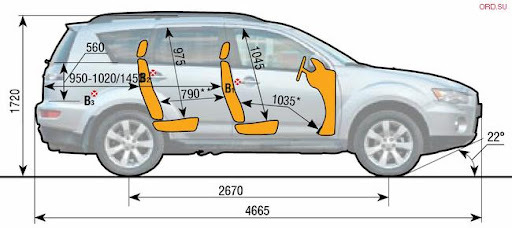

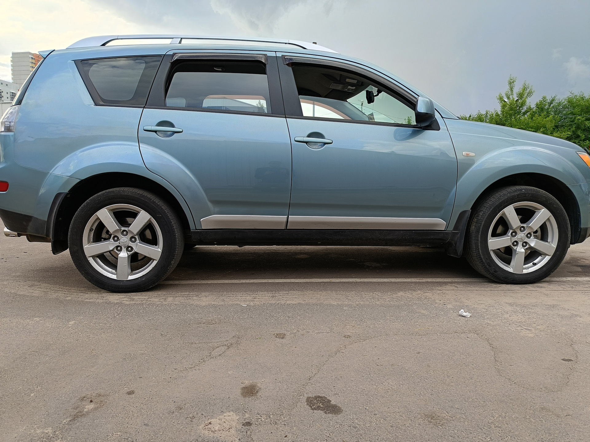

Если смотреть по параллельности порога к поверхности дороги, то задняя часть заметно выше получилась. Или так кажется на последнем фото? По порогу не замеряли?
По аркам мерить не совсем корректно, так как передние арки всегда больше задних из-за того, что передние колёса поворачиваются, а задние нет.
Если даже и есть разница небольшая по порогу, сел человек на зад и нет разницы😁
Так то да, что-то я сразу и не сообразил😀
Мне поставили от какого-то нашего автопрома, ось баланса перед/зад выровнялся. Поначалу держак был лучше, но спустя наверное 1-2 месяца всё…
Временно и для вида вполне сойдёт. Но пружину придется менять всё равно))
Возможно ты прав читал даже что она может лопнуть, посмотрим если что поменяю пока тьфу тьфу все отлично)
