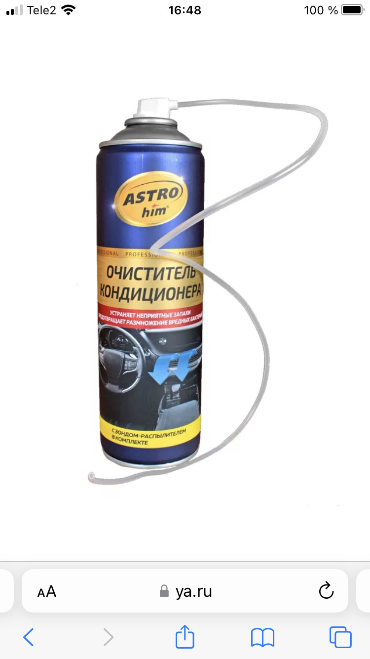

Всем добра👋 Тема не новая, все знают, но не все делают профилактику чистки кондея. Я из тех кто делает. По производителю не загоняюсь- химию Астрохим использую не впервой, цена-качество вполне годное. Процесс работы не фотал, запись просто для галочки)) Всем ровных дорог)!

А есть че по ссылочкам куда что заливать, от куда что выливать? А то надо бы сделать тоже процедурку
Так на балоне инструкция есть подробная)) кому как удобно. Я заливаю в воздуховоды все как можно глубже пихаю зонд) еще в дренажную трубку зонд если есть возможность запихать, туда тоже надуть не лишним будет))
Только не воздуховод! Я лил и потом разбирал через год так клей получается!
Только дренаж. Подробнее у меня в записях
Возможно вы плохо просушили) делаю таким способом давно, никаких проблем ни разу не было. Возможно зависит от средства применяемого
Ну проблем как бы нет. Особенно если не разбирать. Просто он там липким слоем лежит и всю грязь бактерии собирает.
Сомневаюсь что это от средства зависит. Все пены примерно одинаковые.
А вот реально проблемой может быть если оно попадёт на проводку, у знакомого так замкнуло сигнализацию
Тут на 100% согласен- на проводку, реле, преды может попасть)! Хз чтобы смыть липкость я предполагаю что и без разбора реально смыть, вся ху.еня стечет в дренаж, просто нужно выяснить какое средство смоет эту липучку😄
