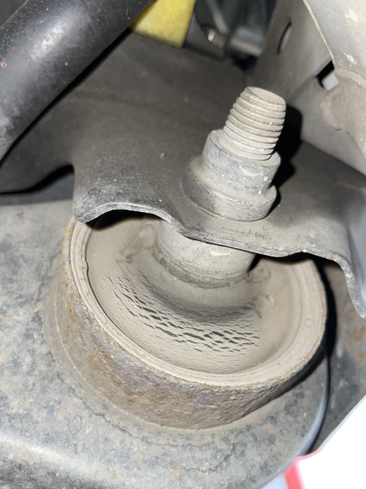

С левой стороны появился не очень приятный стук на неровностях и даже по ровной дороге с горки когда спускаюсь появляется стук при повороте руля, сервисмены сказали стойки стабилизатора полетели, мы их заменили, а стук не ушел. Почитал на форуме и не нашел там на модель 5G проблем с рейкой, только на старых моделях были ремонты. Может кто что делал с ними и может подсказать больные места или как адекватно можно диагностировать поломку? Когда машина стоит и рулем резко из стороны в сторону крутить есть этот звук

Дело все закончилось заменой сайлентблоков и втулками стабилизатора оригинальными, теперь все отлично, хотя на одном сервисе меня уверяли что нужно делать рулевую рейку 25-30 тыс руб им отдать 😏
Заказал от аккорда 8, они по диаметру такие же, но по ширине вполовину меньше, это нормально?

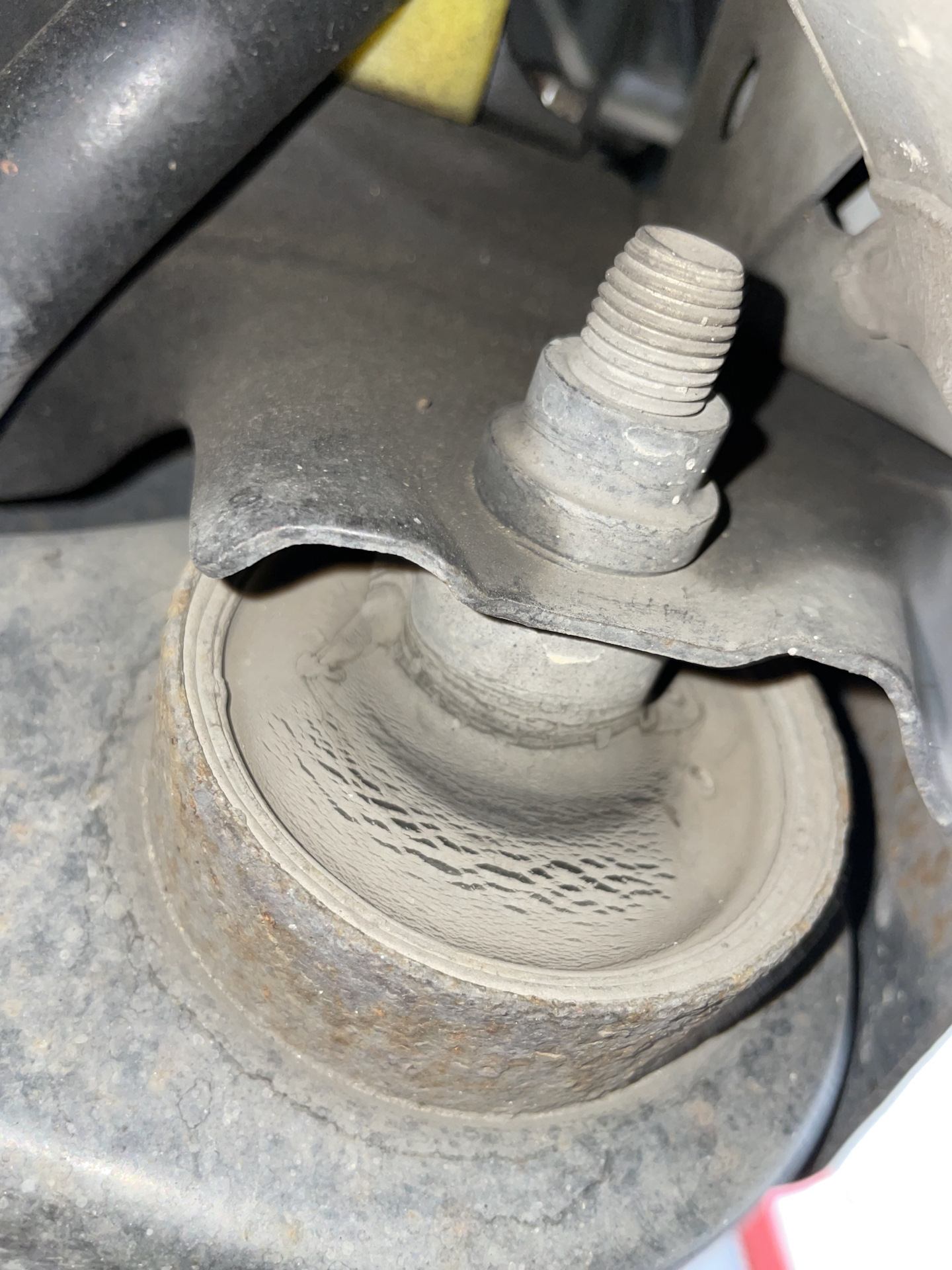

Вот так они у меня выглядят, если трещины то все плохо?
Да у меня так же начиналось, потом на второй стороне появилось, потом еще сильнее и до тех пор, пока на каждой кочке как будто кувалдой снизу били. Оказалось задние, хитроделанные, сайленды на рычагах. Поменял и огонь. А с рейкой проблем вообще не слышал на этот кузов
На какие поменял?
Может и шрус. Нужна диагностика.
В ютубе посмотри как диагностировать шрус самому. Не сложно. Как пример :
Мне в Хонда сервисе во Владивостоке сказали, что втулка скольжения рейки(она с левой стороны) разбита. Но ремонт не производят, потому что ремкомплектов на наш кузов пока не делается. А интернете нашёл ремкомплектов на прошлый кузов только. Сказали пока так ездить. Тоже напрягает, как на неровностях едешь, постукиваешь, на трассе вообще тишина. У самого руки не доходили пост написать, может кто ремонтировал уже.
Может сама чашка накрылась
Сайленблоки

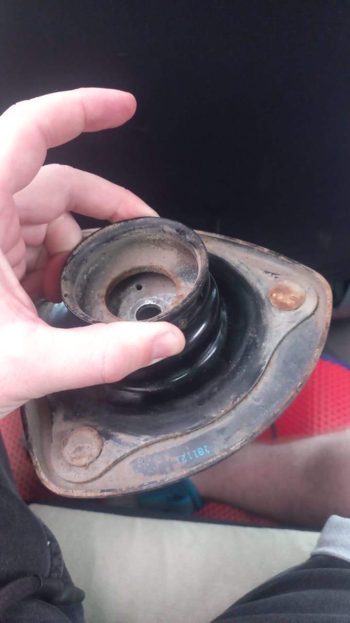

Может опорный подшипник? У меня появлялся звук при повороте руля, смазал опорник и звук прошел!
