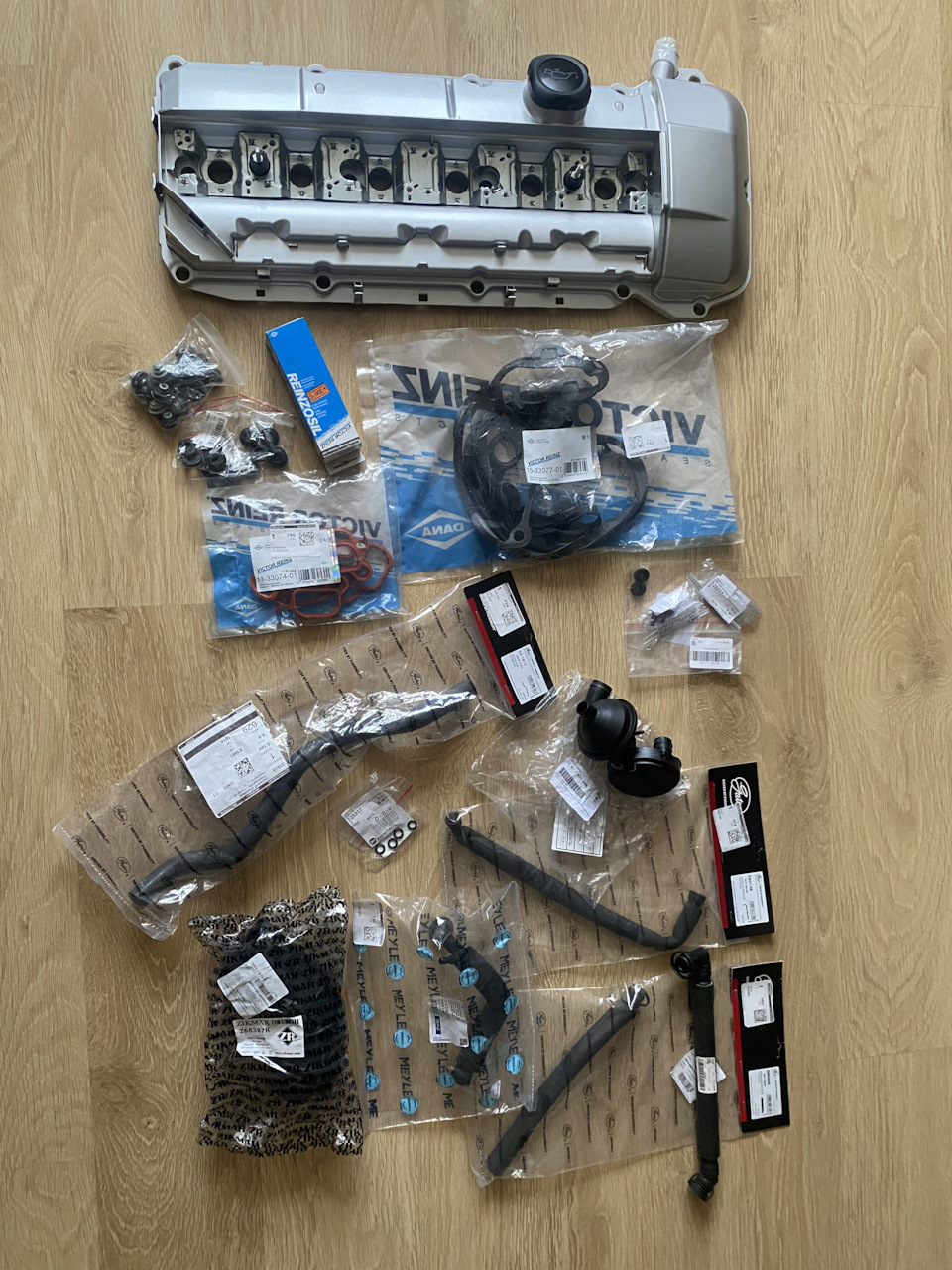

Как вы уже поняли, речь в сегодняшнем БЖ пойдет о замене клапанной крышки и заодно махнула все что связано с КВКГ клапаном, ну и сам клапан под замену !
Начнем с КВКГ, года два назад я уже меняла клапан и все шланги КВКГ, для профилактики, ну и после переезда в РФ из теплого Кыргызстана, было принято решение ставить комплект для холодных стран ( в шубе ) так как зимы тут суровые 😬
Подошло время вновь заменить все это дело, где то читала, что данный клапан нужно менять каждую третью замену масла, не знаю на сколько это правда 🫣
Вообщем поехали … описывать все в подробностях не буду, везде полно информации, что да как и зачем, скажу одно, что впуск я не снимала, меняла все так 😬
Клапан КВКГ только Ориджинал 11617501566, заказывала без шубы в этот раз, так как старая в норм состоянии.
Шланг воздухоотводный оригинал
11617533398
Шланг вентиляции картера (оригинальный номер 11617533399 ), поставила MEYLE 314 036 0017
Шланг вентиляции картера ( оригинальный номер 11617504536) поставила GATES EMH148
Шланг вентиляции картера ( оригинальный номер 11157532629 ) поставила GATES EMH646
Попутно махнула патрубок расходомера, старый не внушал доверия, поставила ZIKMAR Z68387R
Теперь по клапанной, была трещина на родной крышке, масло давило, это жутко бесило, что бы навсегда забыть Геморой с крышкой, заказываю на всеми известном АЛИ алюминиевую
Ссылка на продавца
Месяц ожидания и вот она у меня 😋
В комплекте шли все болты крепежные в сборе и прокладка, болты поставила как есть, а вот прокладку клапанной не рискнула ставить с комплекта, заказана была VICTOR REINZ 153307701
По замене сложностей не возникло
Как новенький 😋🍾

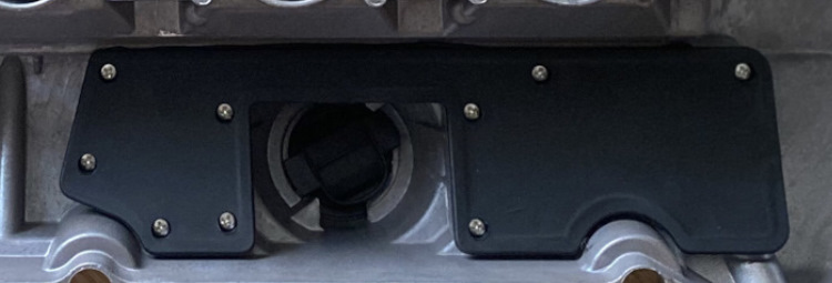

Спасибо за ссылку! У самого трещина в крышке, так бесит что сочится потихоньку. Читал что люди еще на фиксатор резьбы садят болты\саморезы\винты (хз что держит эту черную крышечку под самой клапанной крышкой)
Да ну лишняя гадость считаю мазать болты, я вообще не промазывала герметиком, только места стыка и полукруглые штуки спереди! Ставь алюминий👍
Я про эти имел ввиду… А за совет 👍
