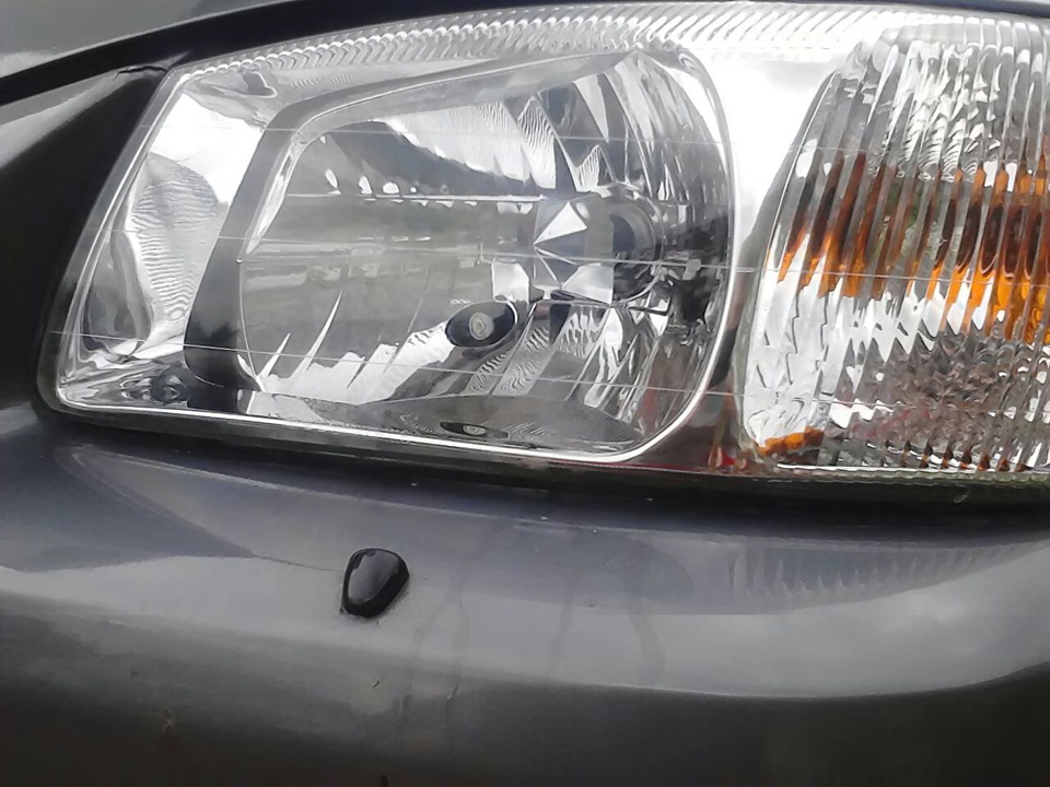

При замене бампера вырезал отверстия установил ранее снятые жиклеры. От омывателя стекла сделал тройник и получился омыватель фар.
Тоже об этом думал. Прежде чем ставить. Но предварительно. На капот поставил верные. А на бампер те что с капота. Все нормально. Хорошо давит.
Добрый день. А хватает ли давления для мойки фар? Ведь мотор для форсунок создает большее
