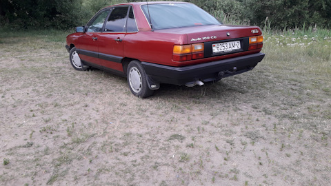

Все доброго времени суток!
Подскажите такой вопрос, полуоси с 1.8 бенз. дорест и 1.8 Рест бенз. Одинаковы по размерам?, они взаимозаменяемы? Отличие наверное только наружного шруса бод гайку (дорест) и под болт (рестайлинг)
Начал делать установку 1.9 дизеля, как сделаю все подробно напишу что для этого надо)
Вопрос по приводам

длина полуосей зависит от коробки
количество зубъев на врутреннем крае зависит от диаметра внутреннего шруса (подбирается вместе с фланцем).
число зубъев на внешнем — разное у шрусов под гайку и шрусов под болт
если коробка не меняется — беспокоится неочем, если с двигателем будет ставится другая коробка, возможно потребуется поменять и валы и шрусы
Меня интересует именно есть ли разница в длинне дорест/рест именно 1.8 с 5 ступ. Кпп
