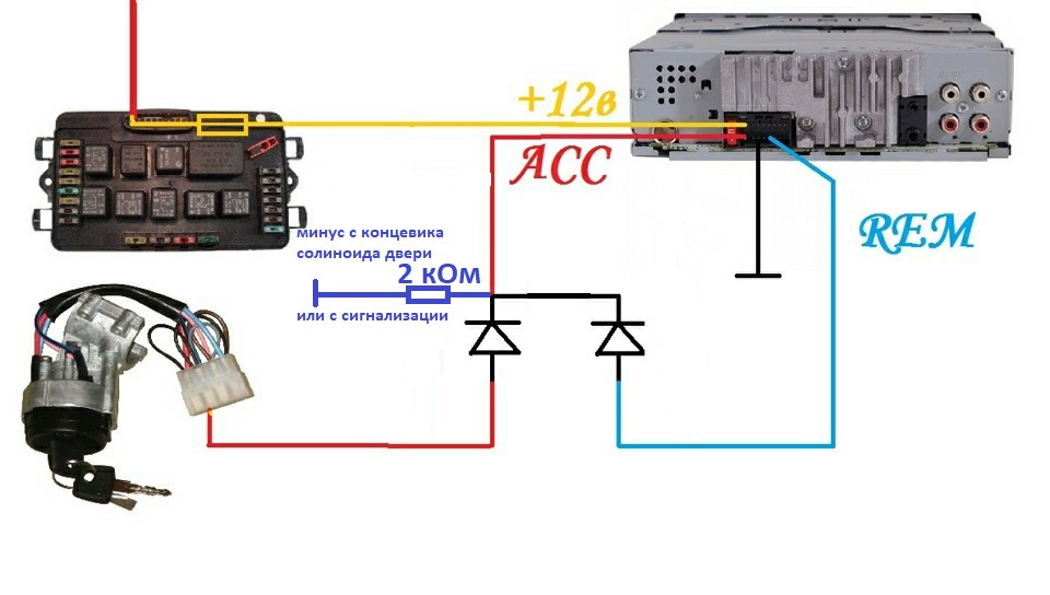

Как видно на схеме, это практически предыдущий вариант, но уже задействован синий провод REM магнитолы и пара диодов.
Для тех, кто не в теме поясню: Диод это такая деталька, которая пропускает электрический ток только в одну сторону. Если допустим через диод подключить к батарейке лампочку, то при одной полярности лампочка будет гореть, а если полярность сменить то лампочка потухнет.
Объяснение очень грубое, нюансов там своя гора, но тонкости все нам и нафиг не упали. Этого достаточно)
Для схемы подойдут любые малогабаритные диоды способные работать с напряжением 15 вольт и более и током до 0.1 ампер.
На схеме диоды обозначаются как стрелочка с чертой. Стрелочка обозначает в какую сторону диод пропустит ток. На самом диоде носик стрелки подкрашивается полоской, либо прям на диоде нарисована стрелка. На схеме рядом с символом диода пририсовал фотки диодов с соответствующим схеме расположением для удобства.
Пара слов о том, как работает схемка:
При повороте ключа в замке, ток потечет от замка через диод на конаткт АСС магнитолы. Соответственно она запустится и подаст напряжение на свой провод REM, с помощью которого мы обычно управляем усилителями. С REM провода ток потечет через второй диод снова на контакт АСС магнитолы. Таким образом магнитола сама себя будет поддерживать во включенном состоянии и ей уже будет без разницы есть напряжение от замка зажигания или нет. Диоды в схеме служат для того, чтобы ток не пошел от замка в REM контакт и от REM в замок.
Данная схема уже позволит слушать магнитолу с заглушенным движком. Достаточно будет всего лишь запустить ее с повернутым ключом. Минус такого подключения в том, что вы можете просто забыть магнитолу включенной и она сожрет аккум. Ну и магнитола не сможет запуститься автоматически при повороте ключа. Каждый раз придется ее тыкать руками.

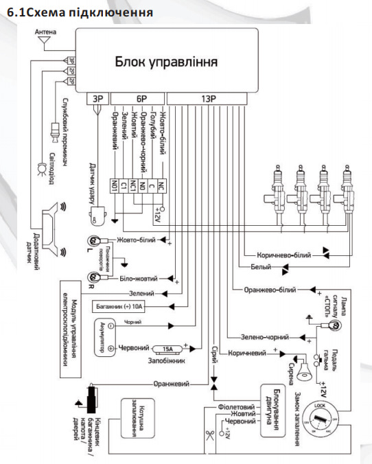

Эта схема также практически повторяет предыдущую, с той лишь разницей, что в разрыв провода REM мы вставили нормальнозамкнутые контакты реле. В пятиконтактных автомобильных реле средний контакт будет всегда замкнут пока обмотка реле не под напряжением. Как только реле щелкнуло этот контакт разрывается и размыкает цепь в которой он стоит. В нашем случае включившееся даже на небольшой промежуток реле отключит магнитолу. После такого отключения, магнитола автоматически запустится и продолжит работу как только вы повернете ключ зажигания. При этом ключ можно будет вытащить и мафон продолжит работу либо до ручного отключения либо до постановки авто на охрану.
В блоке сигнализации нужно будет найти фишку с выходами реле управления центральным замком и определить на каком из них при постановке на охрану авто появляется кратковременно напряжение +12 вольт. Ну и соответственно подключить один контакт обмотки реле к этому проводу а второй к минусовому проводу питания сигнализации.
Схема вполне работоспособная. Единственный минус, в том, что некоторые магнитолы при выключении еще мгновение держат напряжение на рем проводе и если сигнал на ЦЗ сигналки слишком быстр, то магнитола тут же запустится вновь. Если центральный замок вашей машины допускает прием более длительных импульсов закрытия, то многие сигналки позволяют увеличить время импульсов методом программирования сигнализации. Сделать это в принципе не сложно для любого, кто вдумчиво почитает мануал к сигналке.
Если сигнализация не позволяет увеличивать импульс, либо это не желательно для работы ЦЗ авто, то вам подойдет следующие две схемы. Принцип их работы идентичен, различается только реализация.

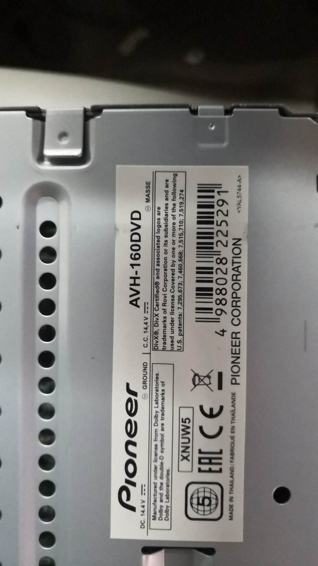

Такая магнитола

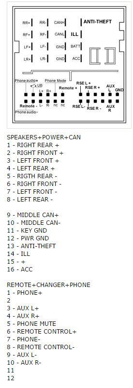

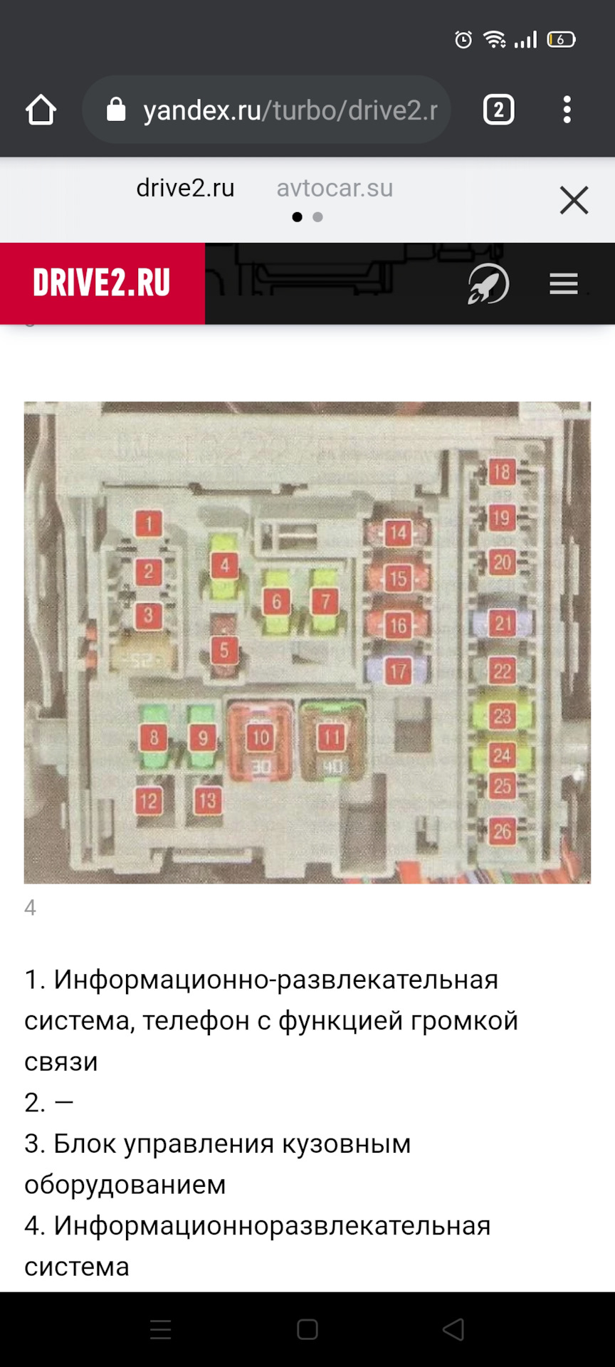

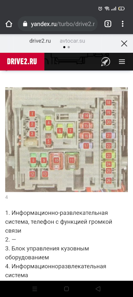

Вечер добрый. Подскажите пожалуйста. Приобрёл себе VW Шаран 99г. Там стоит магнитола пионер. Режима АСС нет изначально и магнитофон нужно тушить постоянно в ручную, при этом разряжается аккумулятор. Снял фишку (подключена на штатную) только жёлтый с красным проводом были замкнутый между собой, я их рассоединил и теперь магнитофон работает только с ключем в замке зажигания. Можно ли применить Вашу схему в этом случае?
Которую из схем?

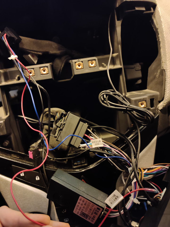

Поставил на Поло седан 2013 года ДХО Philips DayLight 9 с блоком управления и подключил по схеме как написано. Синий провод (который мониторит напряжение) подключил согласно схеме на "-" клемы АКБ. Когда повышается температура двигателя и включается электровентилятор, ДХО гаснет и включается (принимает это за выключение двигателя). Посоветовали электрики подключить синий провод на АСС + (второй вариант подключения согласно схемы), после замка зажигания. Где лучше найти и подключится к АСС +, чтобы ДХО не чувствовали перепадов напряжения при включении разного рода силовых потребителей?
Сложно сказать. Нужно брать мультиметр, схему авто и искать.

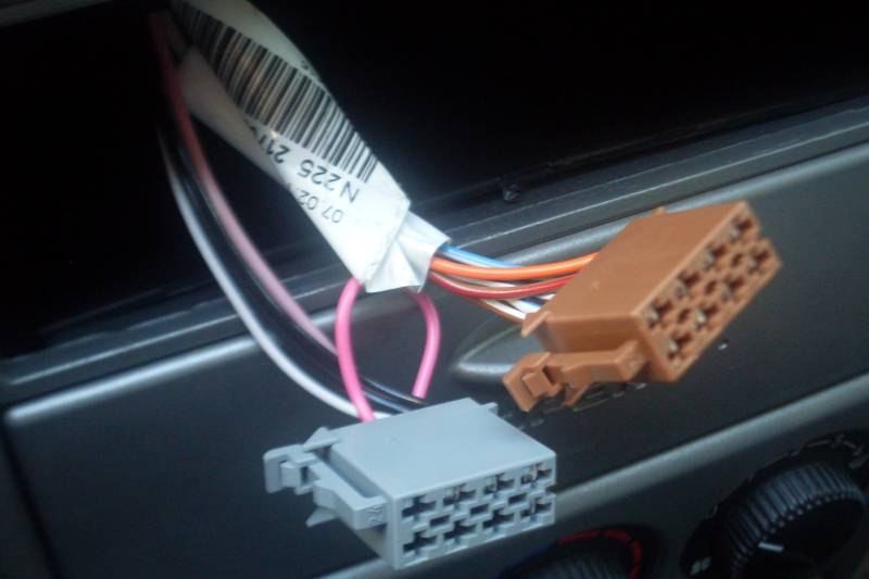

Поверь, первые варианты даже инженеры ВАЗа освоили на Гранте! Розовая перемычка это ; +12В и АСС в одном флаконе. И это штатная проводка

Вопрос про схемку с двумя диодами без реле и сигн, .
Если подключить с одним диодом на провод идущий от замка к мАфону?без синего провода, чтобы магнитола отключалась от ключа .так нормально же ?диод 1N подойдет ?
а зачем тогда диод вовсе?
А если красный провод от магнитолы подключить к проводу в замке зажигания где появляется напряжение при включении зажигания, а жёлтый к постоянным 12 вольтам, опять же в замке зажигания, такое подключение будет правильным?

Полезная инфо! Хотел уточнить, Схема с двумя диодами., у меня на хендай акцент мафон выключается когда вытащишь ключ из замка зажигания т.е. LOCK, а в АСС мафон работает, но ключ не вытащить. Эта схема с диодами мафон будет работать даже если я ключ вытащу из замка?
да
Очень толково!как я раньше тебя не нашел. Я начинающий звукоман.
Driver-k
А понял, то есть, если в машине НЕТ сигналки и НЕТ в замке положения АCC, то все оставшиеся виды подключения колхоз! Значит у нас нет выбора, все кто ездит на стандартных Вазах колхозники по умолчанию :( Блин придется ставить сигналку или колхозить замок зажигания с иНомары (сарказм)!
