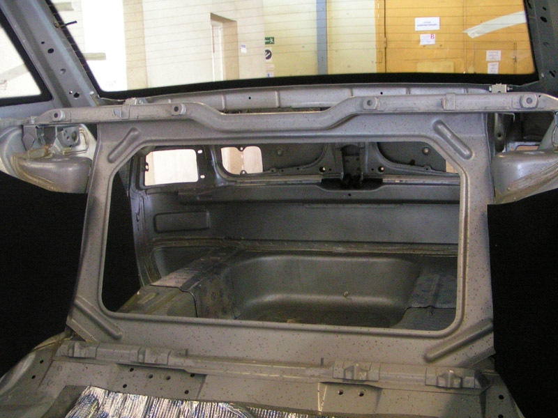

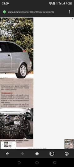

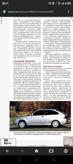

Как и все ВАЗ-21128 производства "Супер-Авто" имеет усиленный в районе стаканов передних стоек и моторного щита кузов, а также поперечную рамку между задними колёсными арками кузова ( в отличие от ранее изготовляемых ВАЗ-21123 производства фирмы "Автокомплект").
Спереди установлен сварной подрамник с треугольными рычагами подвески.
Всего же в кузове около 50 оригинальных деталей, начиная с боковин и дверей и заканчивая различными дополнительными элементами.
Кузов сваривали, усиливали и окрашивали в ОПП ВАЗа.
Готовые "голые" кузова привозили в цеха "Супер Авто", где производили финальную сборку.
Шестнадцатиклапанный двигатель ВАЗ-21128, рабочим объёмом 1,8 л. и мощностью почти 90 кВт (около 120 л. с.).
Значительно доработанные трансмиссия и ходовая часть.
Сцепление LuK диаметром 200 мм.
Коробка переключения передач — ВАЗ-2112, но с более прочным вторичным валом и увеличенными синхронизаторами.
Главная пара в стандартном исполнении — 4,3, дифференциал повышенного трения и другой ряд передаточных чисел в кпп.
В приводах колес шарниры увеличенной размерности (фирмы GKN), как на ВАЗ-21106.
Рулевое управление с гидроусилителем ZF.
Чтобы понизить центр тяжести и сделать автомобиль более устойчивым, установлены укороченные пружины и стабилизаторы поперечной устойчивости увеличенного диаметра.
Применены усиленные поворотные кулаки с подшипниками больших размеров.
За счёт их установки увеличилась колея передних колёс на 50 мм.
Колея задних колёс увеличена с помощью проставок на 40 мм.
Кроме того в задней подвеске появились более жёсткие сайлент-блоки, стабилизатор.
Для увеличения эффективности и энергоёмкости тормозов главный цилиндр и вакуумный усилитель установили от Chevrolet Niva.
Передние тормозные диски — увеличенного диаметра (рассчитаны на 15-дюймовые колёса), вентилируемые, дисковые невентилируемые.
Небольшие доработки коснулись и салона — передние сиденья спортивного покроя с регулировкой по высоте, панель приборов со спидометром, размеченным до 240 км/ч, и спортивный руль Momo уменьшенного диаметра.

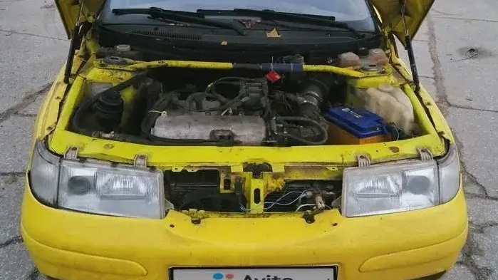

Доброго, подрамник с А-образными рвчагами в передней подвеске остались?
Приветствую да сохранились, их нельзя с машины забрать особенность конструкции

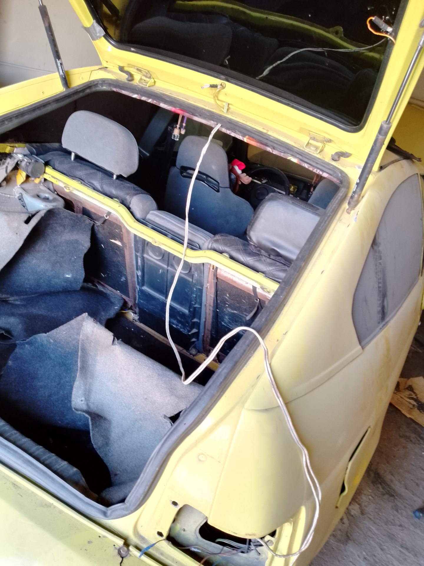

А рамка штампованная между арками задних колес в салоне там есть вваренная?
Есть, только она не вварная а съёмная такая же как на 2110 это стандарт вваривать нельзя
Ну то есть не такая рамка, правильно понял? Вообще, её предусматривали именно для этих купешек 1,8 с подрамником и треугольными рычагами, на остальных нет.
Не у меня только верхняя, там стаканы были переварены может мешалась. Но скорее всего не было, потому что у меня стоит от люксовой 10задний подлокотник он как бы связывает пол и поперечину

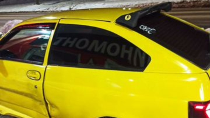

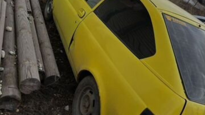

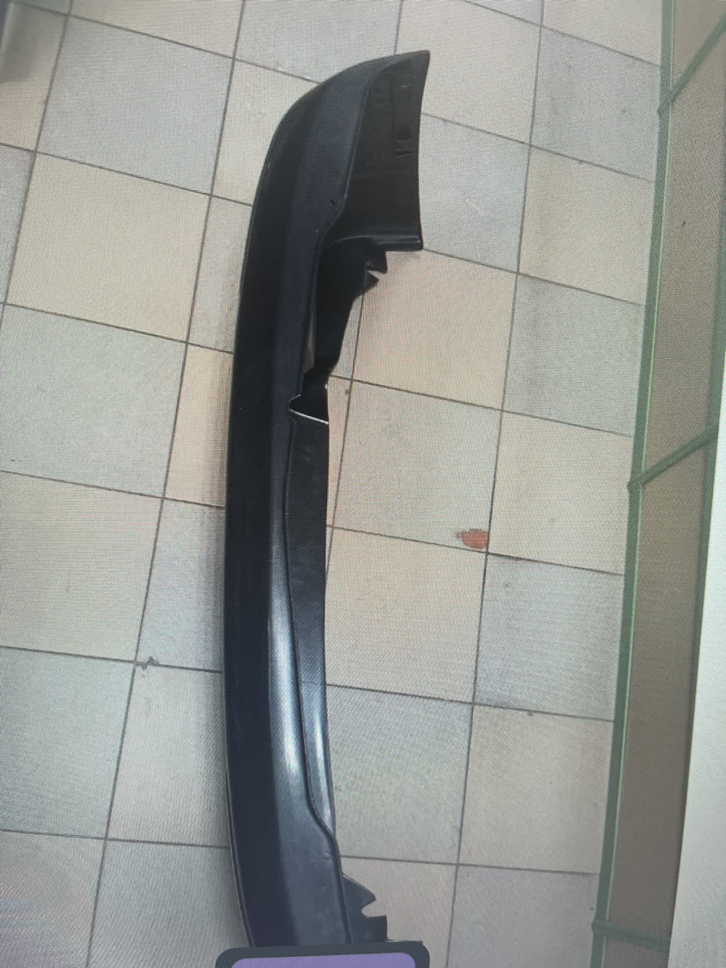

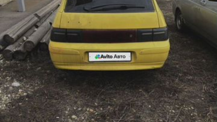

Очень интересно посмотреть задний бампер. Он идет с молдингами?
Задний бампер от 10м
Вот очень щепетильный момент. Общался с человеком, он утверждает, что были бампера 2112 с молдингами, т.к. верхняя планка другая. Сам не могу утверждать. Если вы будете разбирать, посмотреть бы артикул, если он набивался.
Вот на фото верхняя часть бампера 2110м. У вас на фото верхняя часть другая.
Мне не досталось такого счастья, вообще на ней был обвес свой супер авто назывался
